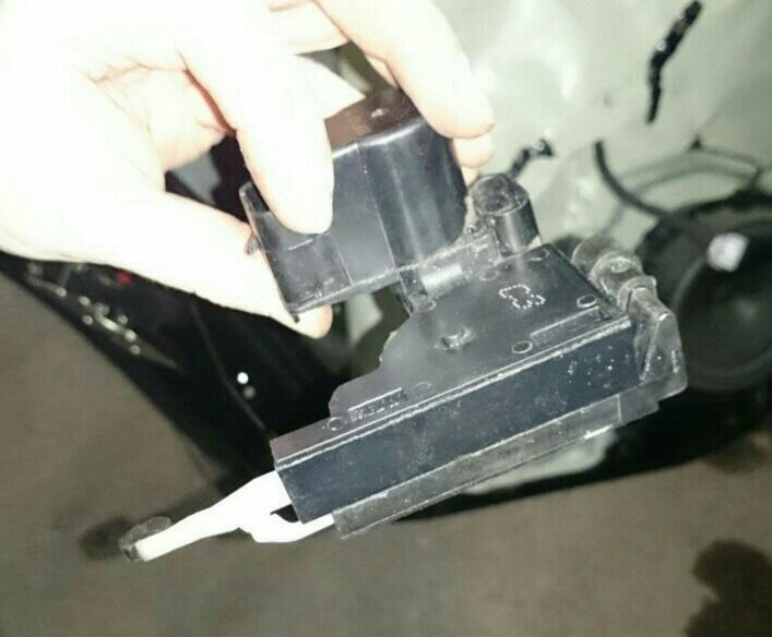

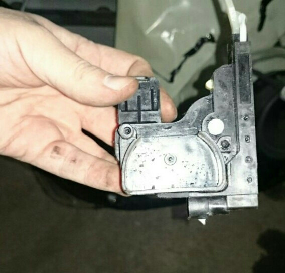

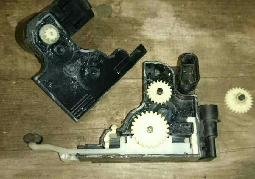

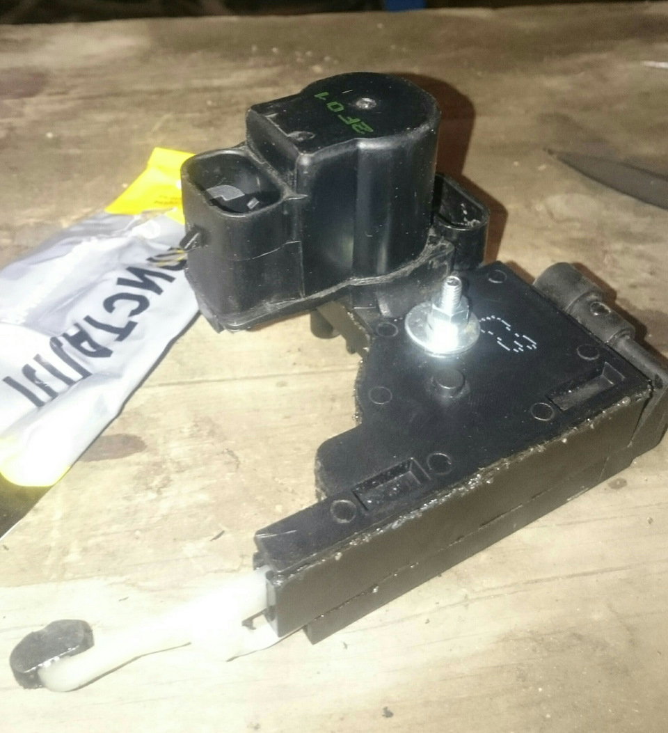

Стал трещать замок задней левой двери при открытии (разблокировании). Покурив форум вдоль и поперёк был вынесен приговор активатору замка. Маленькая пластмассовая шестеренка стоит на хлипенькой пластмассовой оси — стержне, вот эта штука оказывается слабое звено в наших машинах и в наших замках.

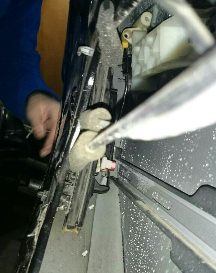

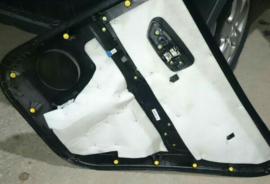

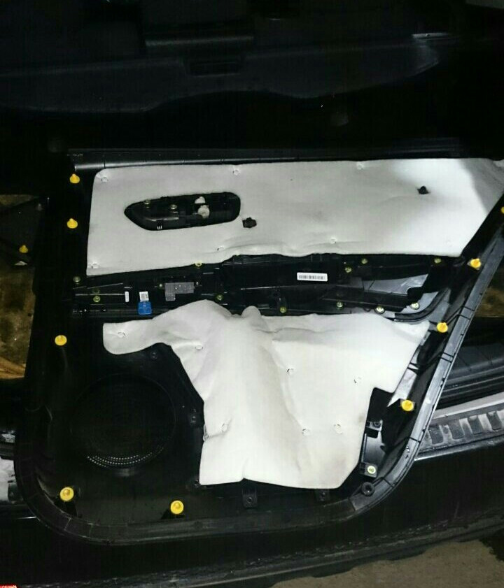

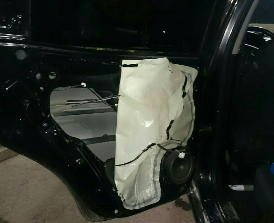

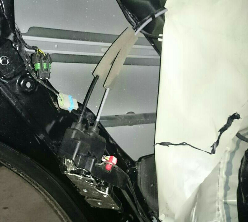

По инструкции Снятие облицовки задней двери разобрал обшивку, добрался до замка и вытащил его наружу. Фото отчёт прилагается.
Спасибо ребятам из форума за подсказки и подробное описание лечения. Хороший обзор подсмотрел тут -> Alex16V

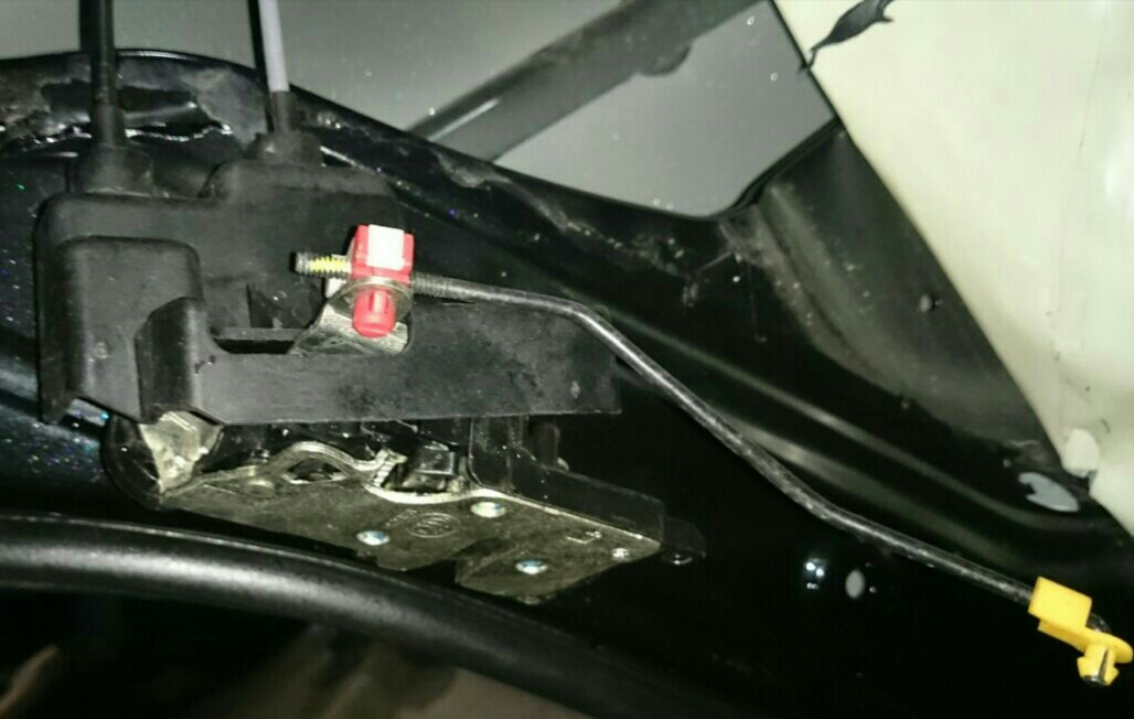

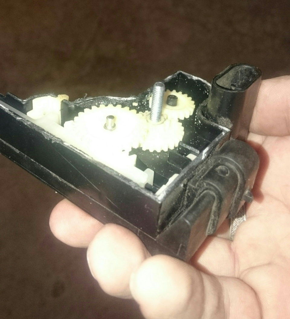

Сам активатор пришлось вскрывать по линии склейки, было ощущение что он запаян. Заменил сломаную ось на болт, закрепил двумя гайками, смазал, проклеил, собрал в обратной последовательности. Единственное пришлось повозиться с рычажком, который от замка к ручке двери крепится, еле обратно воткнул его, руке места мало для маневра. Цена Вопроса = 2 рубля за болт с гайкой)))

На 9-ом фото видно, что ведущая шестерня уже прилично подсточилась. Тут решение www.drive2.ru/l/529951961278054693/

Подскажи пожалуйста как отсоединить замок от ручки
sykor.ru/articles/40-rr-door.html
A-bc58df
Давно было, сейчас не вспомнить даже, делал по инструкции
