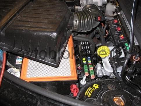

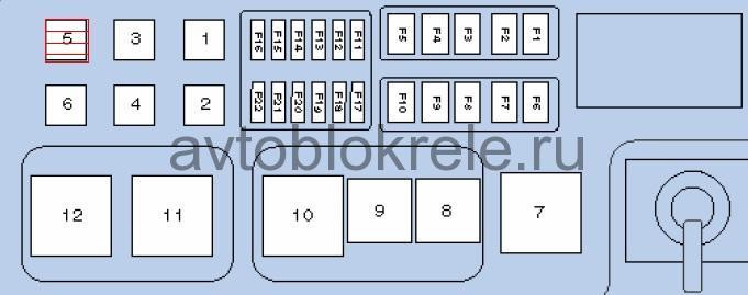

Блок предохранителей в моторном отсеке
Расшифровка:
1 Реле звукового сигнала
2 Реле стартера
3 Реле топливного насоса
4 Реле электромагнитной муфты компрессора кондиционера
5 Реле контроля силы тока аккумуляторной батареи
6 Реле электродвигателя вентилятора системы охлаждения — высокая скорость (кроме 2,4 Turbo)
7 Реле электродвигателя вентилятора системы охлаждения — низкая скорость
8 Реле системы управления трансмиссией
9 —
10 —
11 Реле электродвигателя вентилятора системы охлаждения — высокая скорость (2,4 Turbo)
12 —
F1 (30A) Система ABS, блок предохранителей/реле приборной панели (F16), замок зажигания, реле стартера
F2 (40A) Антиблокировочная система тормозов (ABS)
F3 (40A) Замок зажигания
F4 (30A) Блок предохранителей/реле приборной панели F4/F17)
F5 (40A) Реле электродвигателя вентилятора системы охлаждения — высокая скорость, реле электродвигателя вентилятора системы охлаждения- низкая скорость (кроме двигателя 2,4 Turbo)
F6 (50A) Реле электродвигателя вентилятора системы охлаждения — высокая скорость (2,4 Turbo)
F7 (30A) Антиблокировочная система тормозов (ABS)
F8 (40A) Обогреватель заднего стекла
F9 (40A) Реле дополнительного отопителя 1
F10 (40A) Блок предохранителей/реле приборной панели (F1)
F11 (10A) Реле электромагнитной муфты компрессора кондиционера
F12 (15A) Антиблокировочная система тормозов, выключатель стоп-сигналов (датчик положения педали тормоза), система управления двигателем, стоп-сигналы
F13 (20A) Реле контроля силы тока аккумуляторной батареи, диагностический разъем, система управления двигателем
F14 (15A) Реле звукового сигнала
F15 (20A) Электронный блок управления КПП
F16 (15A) Дальний свет фар
F17 (40A) Звуковой сигнал противоугонной системы, блок предохранителей/реле приборной панели, аудиосистема, блок управления навигационной системы
F18 (15А) Комбинированный переключатель
F19 (20А) Замок зажигания, разъем подключения дополнительного оборудования
F20 (15А) Управление двигателем
F21 (20A) Комбинированный переключатель (с блоком управления корректором фар)
F22 —

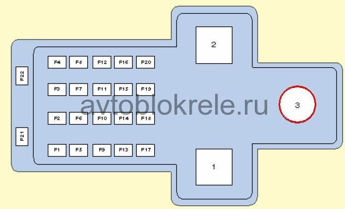

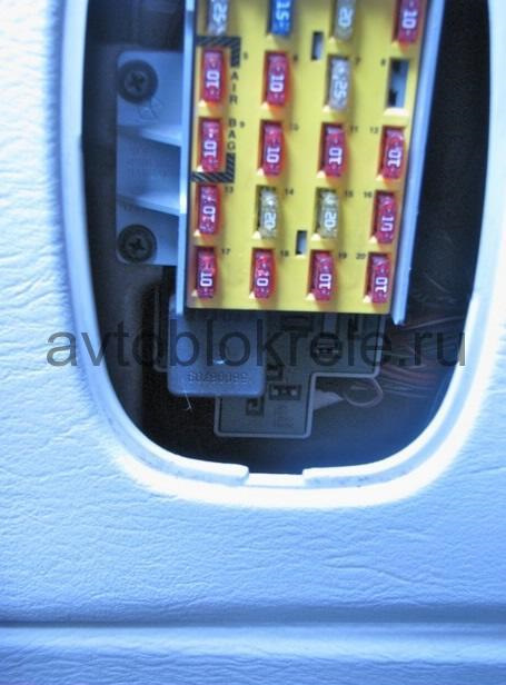

Блок предохранителей и реле в салоне
Назначение:
1 Реле фар
2 Реле подогревателя сиденья
3 —
F1 (10A) Центральный замок(^2002)
F2 (15A) Выключатель фар
F3 (20A) Центральный замок
F4 (20А) Подогреватели сидений (^2002)
F5 (10A) Электронный блок управления SRS
F6 (10A) Выключатель обогревателя заднего стекла, подогреватели сидений, выключатель фонарей заднего хода, датчик положения селектора АКПП
F7 (25А) Электродвигатель вентилятора кондиционера/отопителя
F8 (15A) Реле фар
F9 (10A) Электронный блок управления SRS
F10 (10A) Блок управления иммобилайзером, комбинация приборов, центральный замок
F11 (10A) Антиблокировочная система тормозов(ABS), система управления двигателем
F12 (10A) Реле электромагнитной муфты компрессора кондиционера, реле электродвигателя вентилятора системы охлаждения — высокая скорость, реле электродвигателя вентилятора системы охлаждения — низкая скорость, э/м клапан блокировки селектора АКПП ("P")
F13 (10А) Аудиосистема(^2002)
F14 (20A) Усилитель сигнала антенны, аудиосистема, лампы освещения салона, внутреннее зеркало заднего вида, потолочная консоль, люк
F15 (20A) Очиститель/омыватель заднего стекла, очистители/омыватели лобового стекла
F16 (10A) Система управления двигателем, замок зажигания, комбинация приборов, электронный блок управления КПП
F17 (10А) Подогреватель сидений
F18 (10A) Электропривод зеркал
F19 (10A) Ближний свет правой фары
F20 (10A) Переключатель корректора фар, блок управления корректором фар, ближний свет фар(левая фара)
F21 (20А) Электропривод стеклоподъёмников
F22 —
