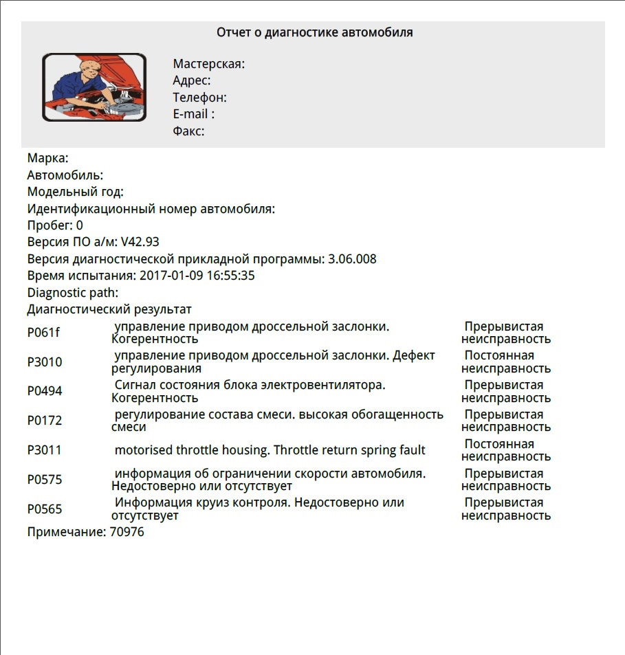

Подтвердилось…
Дроссельная заслонка.((
Говорит, только менять…12 000р. за деталь…
Че-то кучеряво получется…может по ушам ездит?
Реально их не чинят никак?
Ну и моторчик вентилятора, вроде как сдох…

Только читать. На словах что угодно можем нарассказать… Ехать к официалам, смотреть ошибки. Вангую ошибку по дроссельной заслонке))
Все ВЕРНО…дроссельная заслонка.((
Только ошибки смотреть, потом уже делать выводы.
коды ошибок знать для начала желательно. У меня была ошибка по вентилятору
Ошибка по вентилятору звучит иначе, обычно "engine management… ". Нужно коды ошибок смотреть для начала
