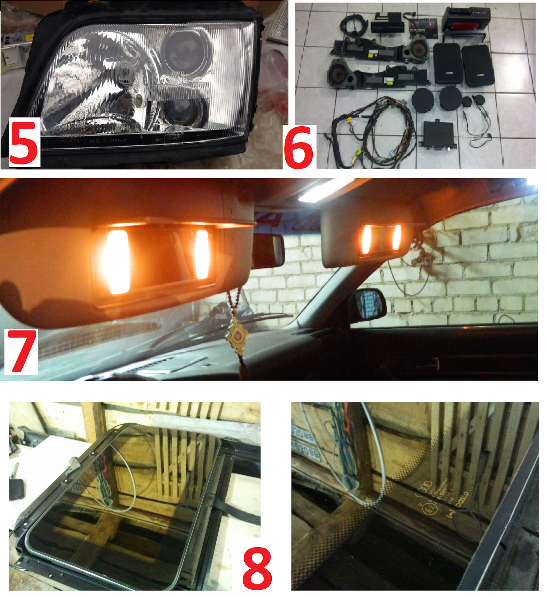

5. Штатный ксенон
6. Акустика BOSE
7. Солнцезащитные козырьки с подсветкой — www.drive2.ru/l/461575532169921861/

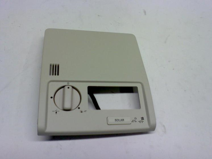

8. Стеклянный люк ( Люк Solar — это люк с солнечными батареями, был только на A8)

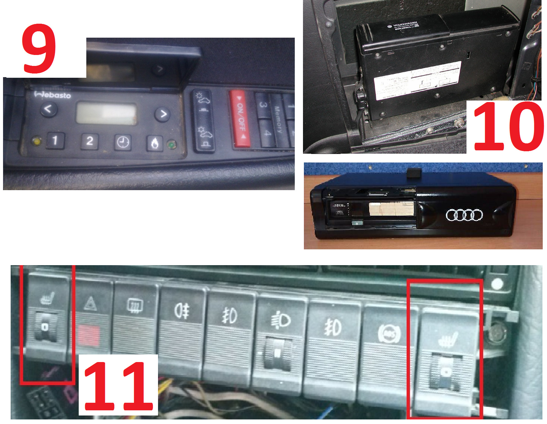

9. Вебасто
10. Сд-ченжер
11. Подогрев передних сидений

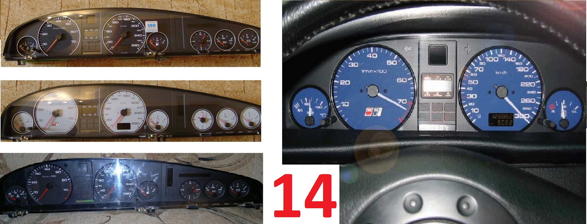

14. Полная панель приборов с БК и БСК</a> (на S4/S6 с белыми шкалами, на S6+ с синими либо серыми)

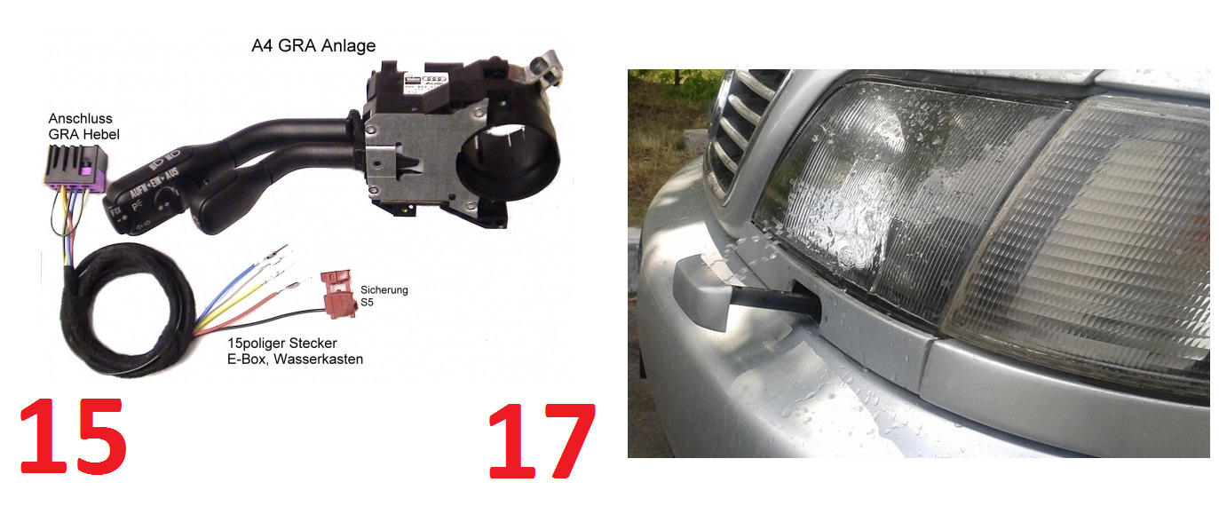

15. Круиз контроль

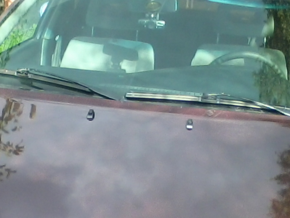

17. Омыватель фар

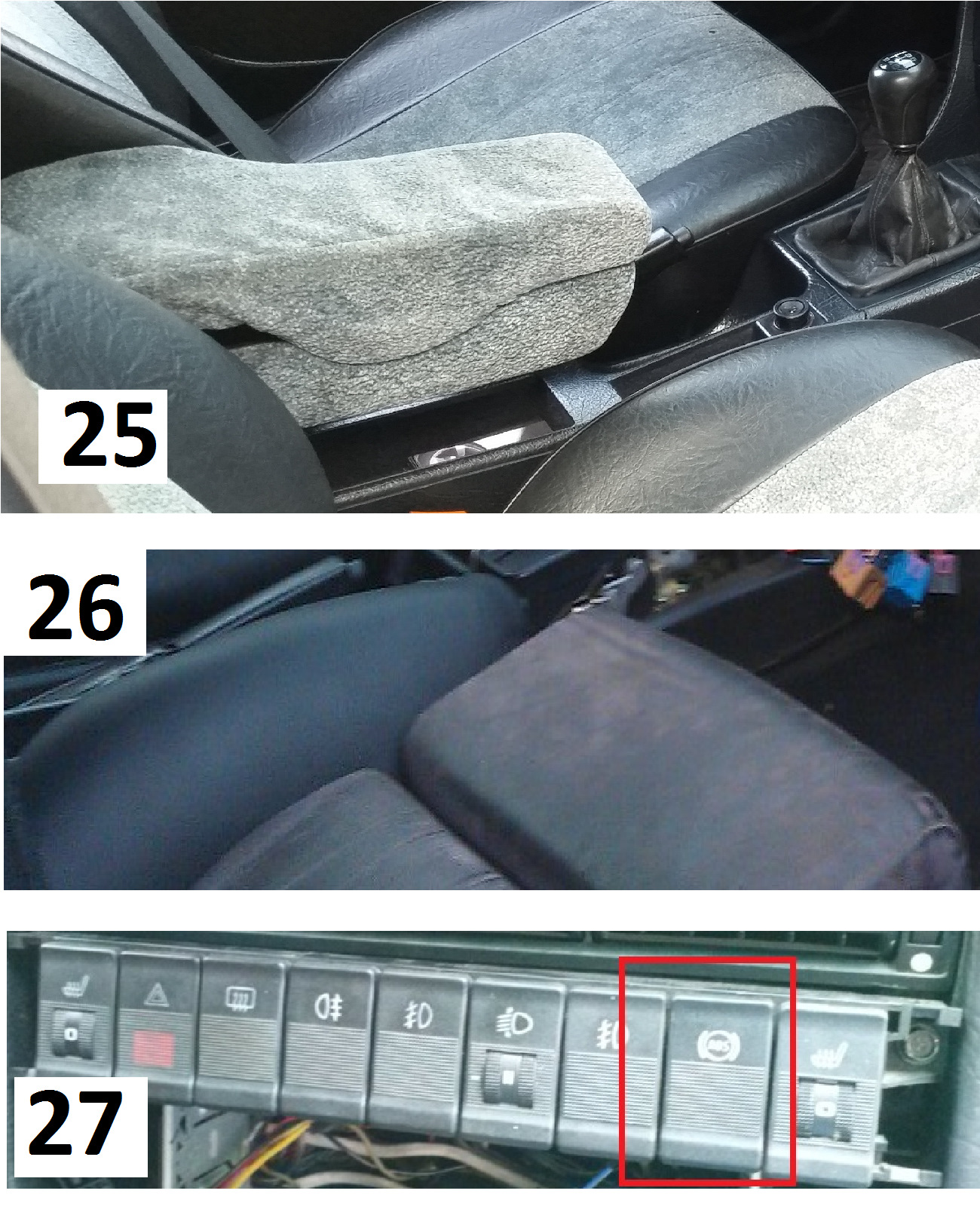

25. Подлокотник (открывающиеся и цельные)
26. Обшивка сидений кожей и алькантарой (только в S6+)
27. Отключаемый ABS

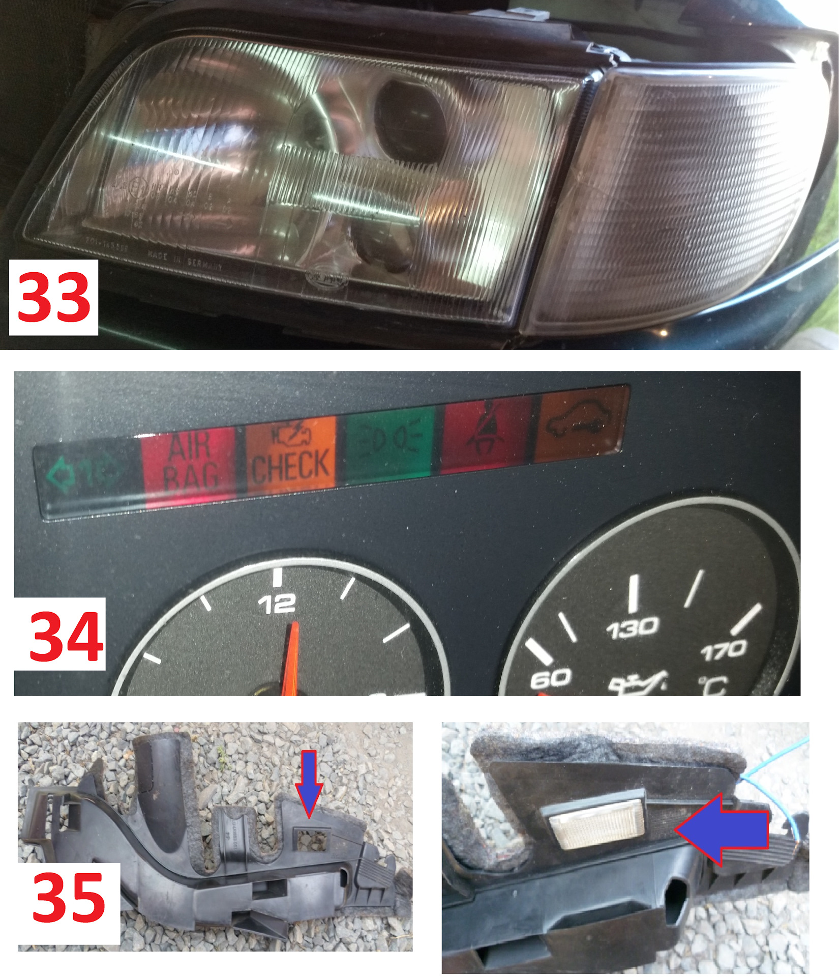

33. Линзованные фары (только на S4/S6/A6/100TDI)
34. Индикатор непристегнутого ремня (только для североамериканского рынка, США и Канада)

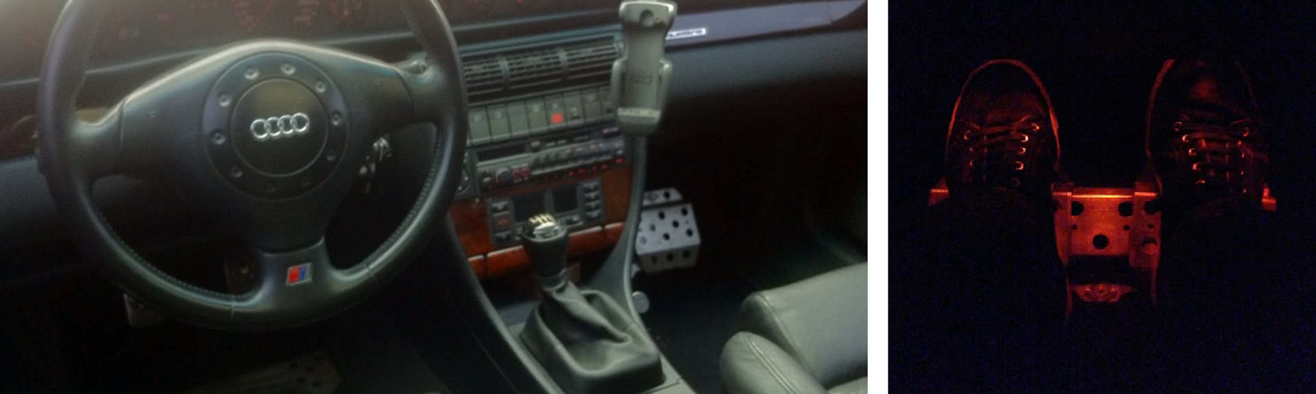

35. Подсветка ног (ставилось только для США) — www.drive2.ru/l/461517532931555800/

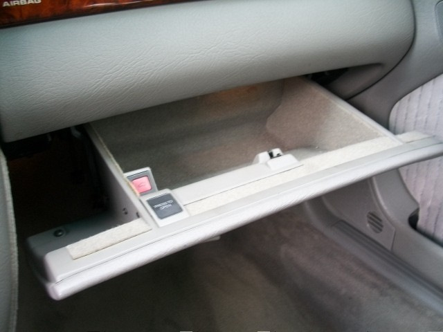

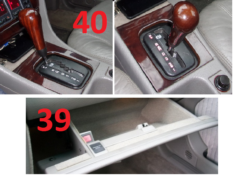

39. Открывание багажника с кнопки в бардачке (только для североамериканского рынка, США и Канада)
40. Рамка вокруг рычага переключения КПП и сама ручка КПП в дереве (рамка только на АКПП)

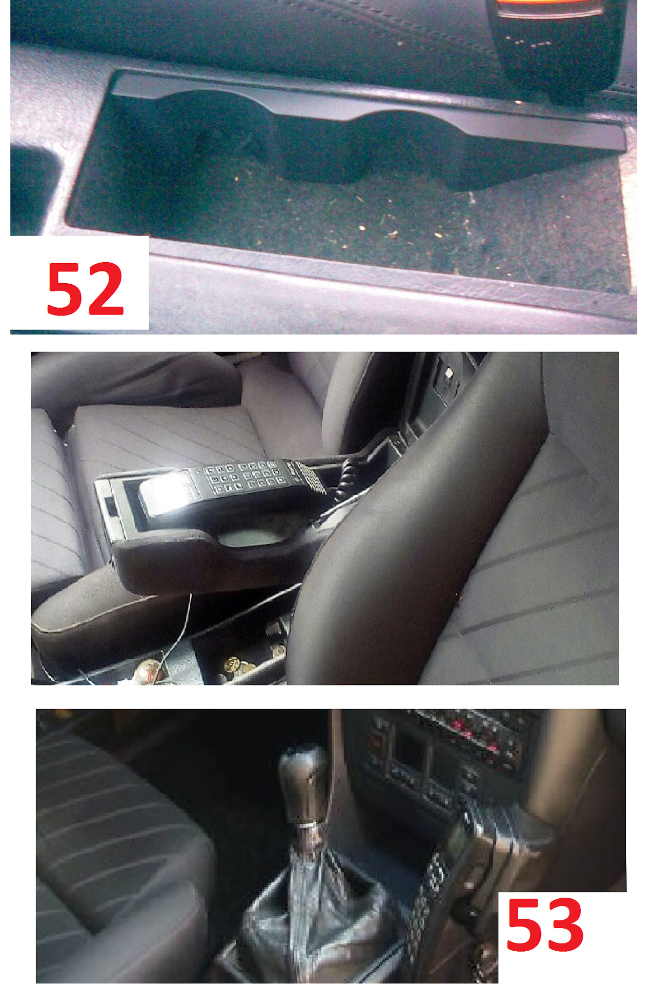

52. Штатные подстаканники (только для североамериканского рынка, США и Канада) (в А6 С4 под 3 бутылки, а в версиях с телефоном — под две, т.к. место под одну бутылку занимал динамик телефона)
53. Телефон на панели и в подлокотнике (несколько видов)

62. Оригинальный сабуфер в аванте (часть акустики Bose)

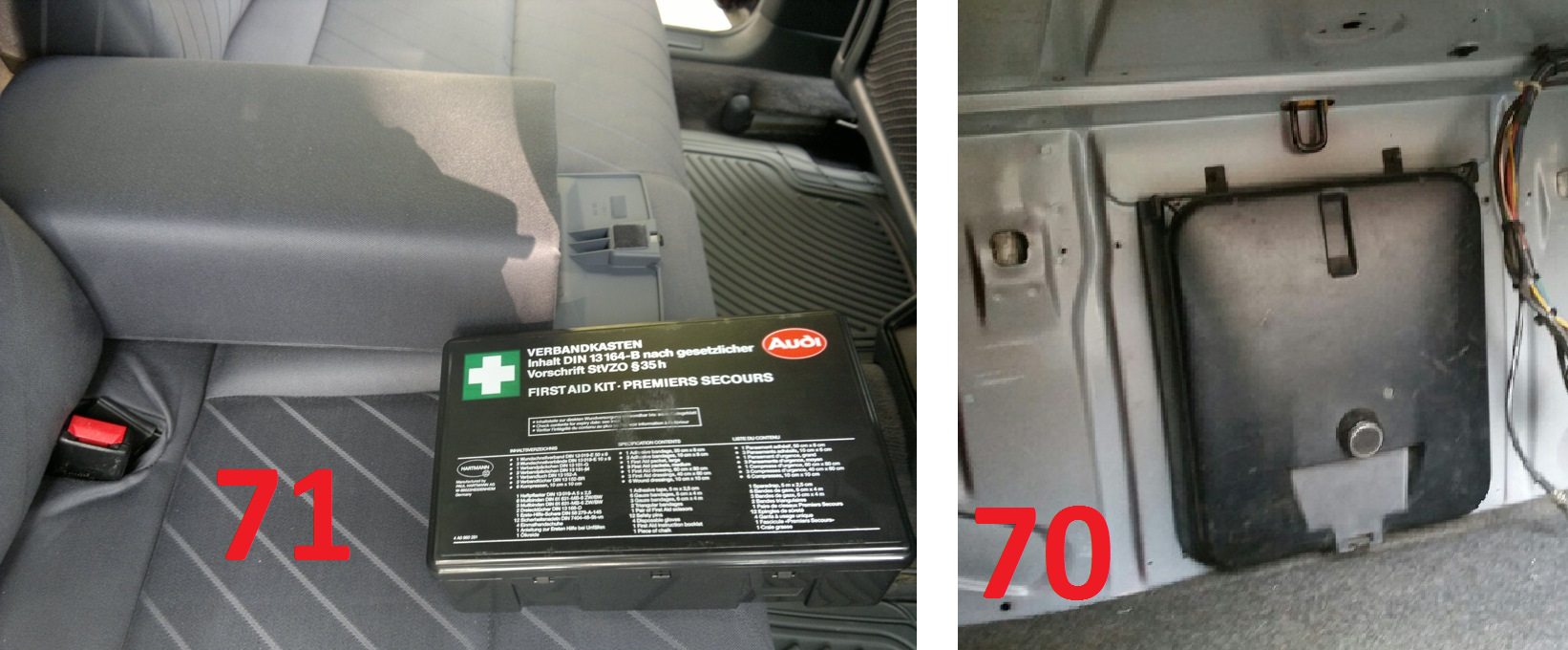

70. Чехол для лыж (для седанов и авантов)

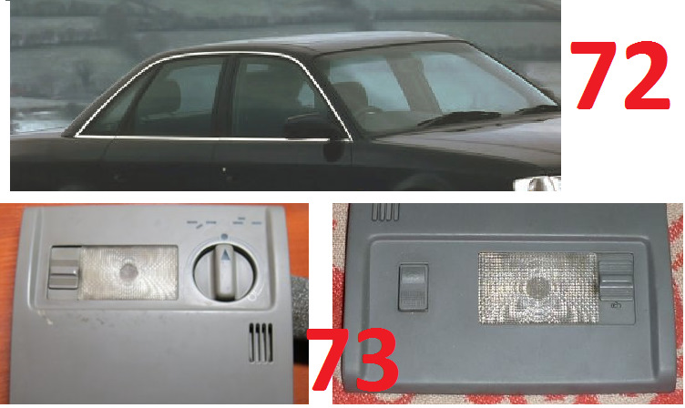

71. Заводская аптечка (в седанах прячется в заднем подлокотнике, в авантах в багажнике)
72. Хромовые накладки

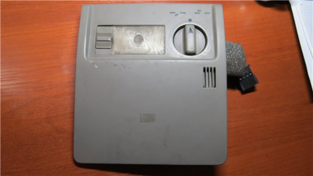

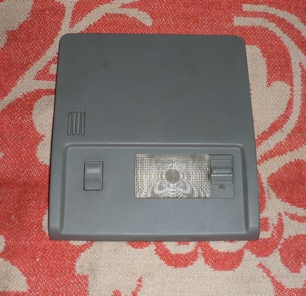

73. Центральный плафон с регулировкой люка (с крутилкой)

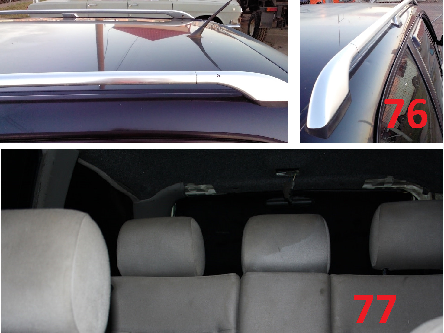

76. Рейлинги на авантах (серебристые хромированные, черные) (на S — тонированного хрома)

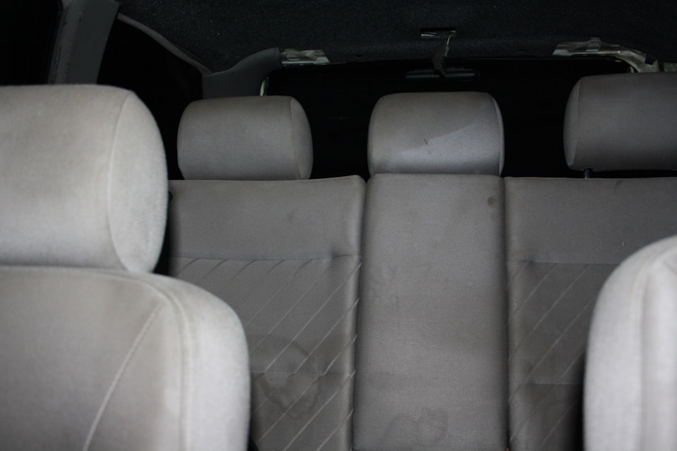

77. Задний ряд в аванте со средним подголовником/

10. CD-чеЙнДжер… (вроде так по-русски правильно пишется, wooordhunt.ru/word/changer), можно без американизма в виде буквы "р". Но не суть – фотография с какого кузова? В 4А седане вроде ниша без стенки, в 4А аванте стенка всегда ворсовая. Дело в том, что ищу куда-бы установить у себя в аванте и смотрел кучу фотографий – в аванте он выглядит иначе. В седане был просто в ворсовом кожухе.
13. Кроме подогрева опцией была и электрорегулировка (в базе крутилки на каждой двери).
14. На S6+ белые тоже могли быть, с чёрными кольцами, и кстати совершенно другой спидометр (не только максимальной скоростью).

33. Проекторные фары aka "линзованные" устанавливались и в простые Audi 100 в комплектациях типа "спорт" (белые поворотники спереди и малиновые сзади, спорт-подвеска, S-руль и т.д.).
34. Индикатор непристёгнутого ремня работающий от замка был для США, Канады и остальных недоумков в виде арабов. Начиная с А6 (во всех щитках) есть возможность подключения сигнальной лампы с таймером именно для индикации "пристегните ремни", штатно для Европы было вроде только для Италии…
35. Подсветка ног спереди и для Европы в Audi Exclusive встречал упоминание, вживую не видел.

40. Рамка с деревом вроде только пиндостанская опция была и Audi Exclusive.

52. Штатные подстаканники (в центральном тоннеле) были не только для США и Канады, редко-редко и у европейцев встречаются.

71. В седанах опционально могла быть в багажнике в правой нише.
72. Хромированная отделка на стёклах насколько я помню только у А6.

77. Второй ряд ;-) (задний это у авантов средний). Третий подголовник был начиная с 1996 модельного года только у А6 и уже в базе, а не опционально и был и у седанов тоже.

"На полной панели при длительном нажатии" – только на щитках с FIS (т.н. "мультики").

Реально шикарный пост…Еще есть стеклянный люк с солнечной батареей Solar называется проветривание салона в жару при стоянке
В 8 пункте написал) он вроде только на а8 был с батареей. на с4 был просто обычный стеклянный, у знакомого стоит такой))
Я тоже так думал)) Потом мне такой предложили я начал копать и нашел в ELSA и электросхемах

Вот панелька с управлением проветривания от солнечной батареи

На фотке 52 подстаканники от 80-ки, в А6 С4 подстаканник шел под 3 бутылки, а в версиях со штатным телефоном — под две, т.к. место под одну бутылку занимал динамик телефона.

Добавлю от себя:Задний ряд в аванте со средним подголовником
А по-моему, в аванте А6С4 задний ряд всегда со средним подголовником.
В седане его нет.
Также как и в А100С4 тоже нет
нифига, вот у меня такой был
albsk
В седане его нет.
У меня нет среднего подголовника – только с 1996 модельного года. И у седанов ТОЖЕ был третий подголовник.

На авантах релинги шли черными. Была опция серебристых\хромированных релингов. Ну и раз уж тут упоминали опции на S6+, то у них релинги были тонированного хрома. Также как и окантовка внутри дверных карт возле стекла и кнопка на ручке ручника.
33. Линзованные фары (только на S4/S6/A6), а про 100 ТДИ забыли?

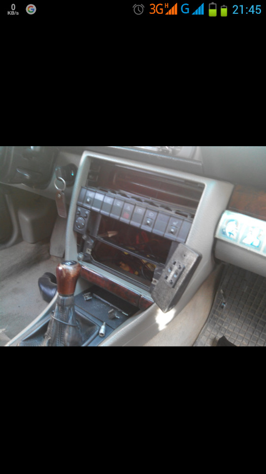

а что на фото под климатом (на пепельнице) такое?
думаю такую под мкпп переделать
IZYMRYD-studio
очень жаль что не было на мкпп.
Думаю, что это рация. На фото в верхнем левом углу все написано)))

Вобщето была на асериканках такая. Есть от 10 и а6 немного отличаются

а вот интересно, для чего бардачек укороченный? слева просто декоративное продолжение. у меня вроде полностью. какая-то доп. опция спряталась? у меня вроде, если память не изменяет, в этом месте глубина уменьшается.
Что ты меня озадачил вопросом своим!))))
Бу смотреть чего там не так!
igor-vernuy
это американская вариация, на них нет кармана — полки в районе колен водителя, установлена сплошная закругленная пластиковая крышка, а за крышкой мощные железные усилители, что то вроде дополнительной защиты ног, вот и со стороны пассажира тоже пришлось уменьшить бардачек из-за таких усилителей. как то так.
да поддерживаю! и снять торпеду с американки как-то сложнее чем с европейки втрой день ищу потайные болты )))

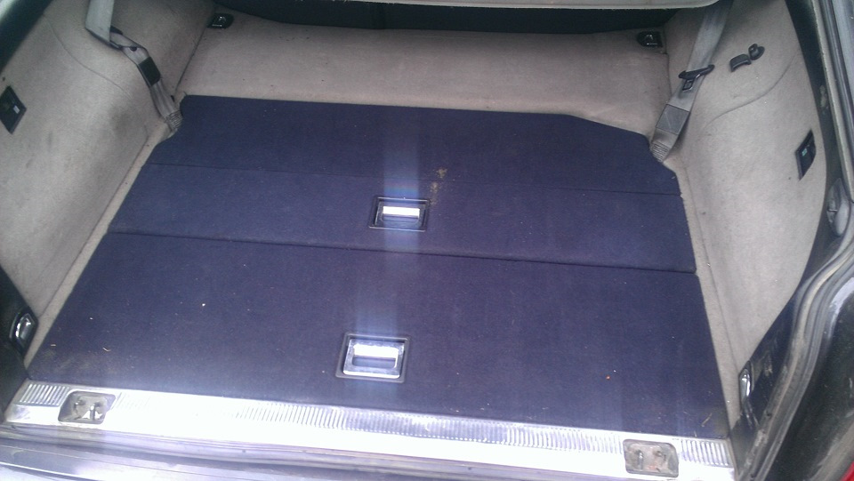

Это про кнопку открывания багажника для третьего ряда сидений

И еще. :) п. 25 — подлокотники были 2 видов: открывающиеся и цельные

В тексте картинка которая иллюстрирует п. 11 на самом деле это кнопки передних подогревов.

5. На S+ видел еще фиксаторы для ног переднего пассажира. Из отполированного металла сделаны.

— Заводская аптечка, в седанах прячется в заднем подлокотнике, в авантах неизвестно.
уже заметил.
точно, сейчас допишу. забыл про них)
В авантах возможно там же? В С6 кузове в заднем подлокотнике. В новой а4 тоже.

на авантах он в багажнике находится

В авантах аптечка должна быть в багажнике справа в нише с бачком под омывайку заднего стекла, там на ней зеленый "+" нарисован.
А вот у меня ( в аванте с4 ) там саб Bose штатный находится. Под аптечку места нет

(При кратковременном нажатий на переключатель щеток, они поднимаются на несколько сантиметров и там останавливаются. Нужно чтобы зимой размораживать щетки от льда.)
кто то так поднимал ? куда нажимать ручажок нужно, наступил мороз и пришла проблема водительского дворника с середины амплитуды начал отходить от стекла примерно на полтора сантиметра, причем верх щетки остается на стекле, что это такое вообще с ним произошло ?
Большинство информации в данной записи взято из других источников и лишь некоторые функции я видел и использовал лично. У меня к сожалению достаточно простая комплектация авто. так же и стрекоза самая простая стоит без круиза и частота дворников с поднятием щеток не регулируется. поэтому по данным вопросам врятли отвечу.
я думаю у меня тоже они не поднимаются, та как пока морозы не наступили с щеткой было все в порядке. Комплектация тоже простенькая у меня ) но правда круиз есть
Berzinj
Вниз нажимать, если стоит заводское реле.
у меня ВНИЗ-- ОДИНОЧНЫЙ ВЗМАХ
а кратковременный НА СЕБЯ-- ДВОЙНОЙ ВЗМАХ(если держать, то +омыватель)
Не дожимая до …срабатывания положения
SHERIF5005
Вниз и одиночный взмах — это если надолго опустить. Очень быстрый рывок рычага вниз приподнимает. Но это нужно приспособиться.
Berzinj
Резким очень коротковременным нажатием вниз.Щетким поднимутся см.на 5 и зависнут пока не тронешь переключатель снова.
Berzinj
вниз кратковременно. реле 99
