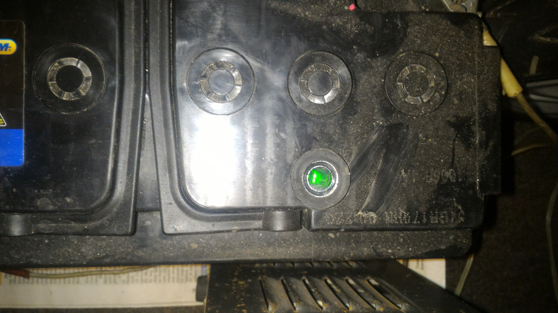

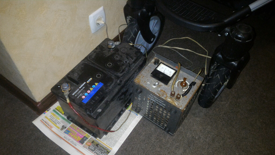

06.01.2017 г. решил прогреть автомобиль. Температура окружающей среды была -23 градуса. Включил штатный дистанционный запуск, автомобиль достойно попытался запустить двигатель, но увы, — не смог. И так три раза. Я вышел на улицу, попробовал в ручном режиме запустить. Не вышло — стартер крутит, а двигатель не заводится. Пытается схватиться, но у него не получается. В итоге я посадил аккумулятор. Не беда. Снял аккумулятор, принес домой, поставил на ночь на зарядку. Использовал папино старое доброе трансформаторное ЗУ.

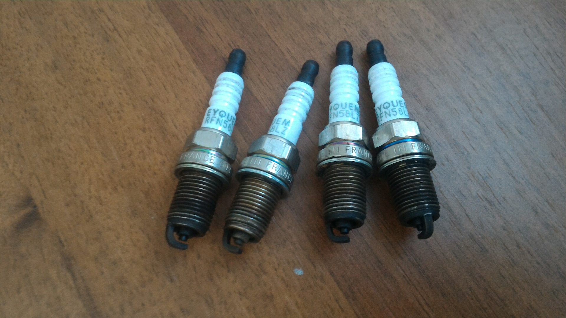

Сегодня (07.01.2017 г.) вышел с утра к машине с заряженным аккумулятором, но — та же песня — стартер крутит, толку нет. Температура окружающей среды такая же, как накануне, все те же -23 градуса. Выкрутил свечи, — они залиты и грязные.

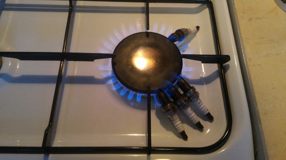

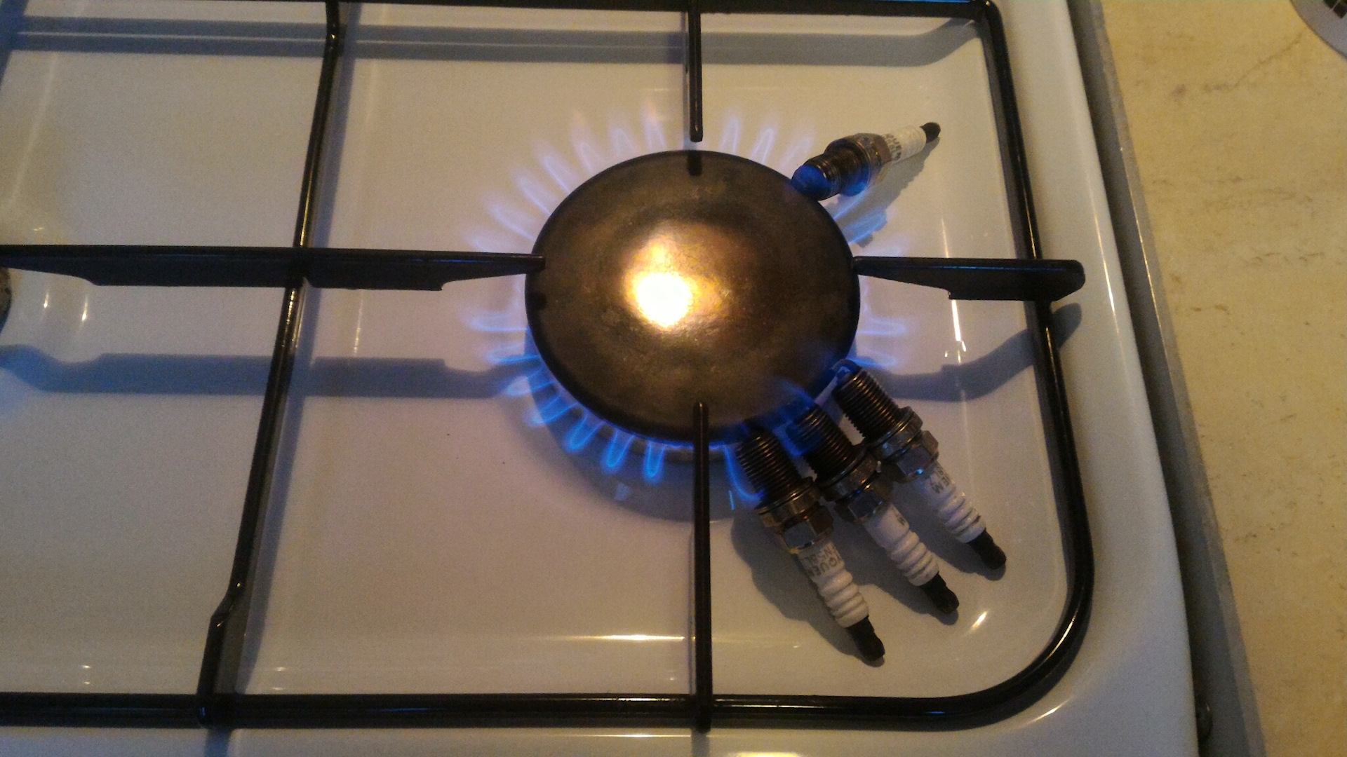

Почистил свечи ветошью, смоченной бензином, затем нагрел/просушил на огне (20 секунд, не более). Долго держать свечи на огне не рекомендую — можно их испортить.
Поставил все обратно — попробовал завести — не завелся. Опять залил свечи. Какие же поганые свечи идут с завода! При использовании нашего московского бензина отвратительного качества эти свечи очень быстро умирают.
