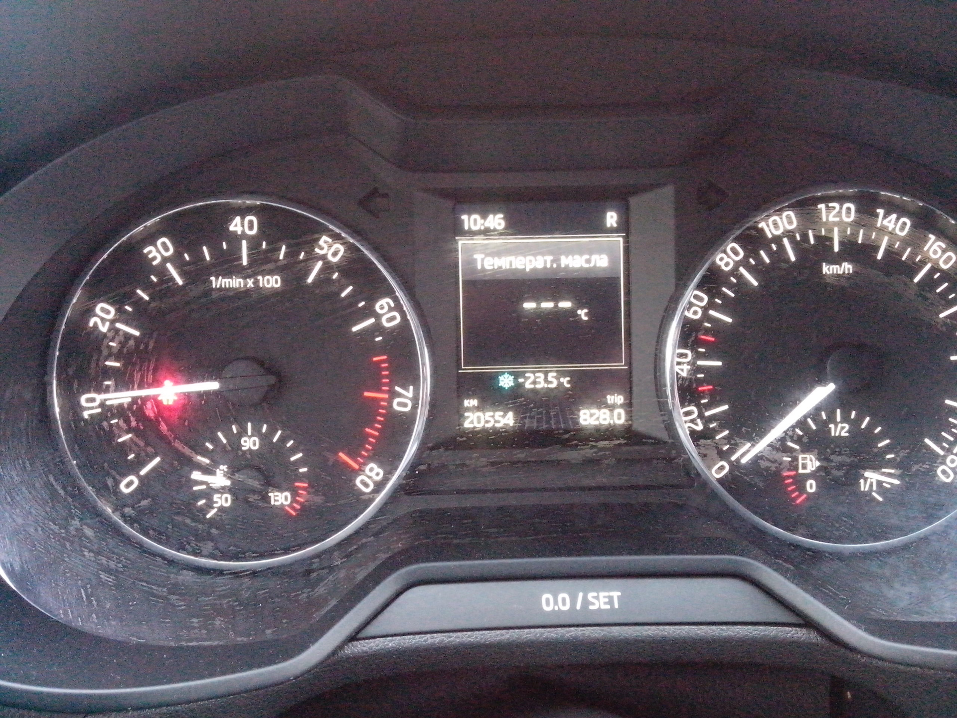

Хотел написать про прогрев малообъемных моторов VAG.
Сам не ожидал такого, но за 8 минут работы двигателя, температура была уже 65.

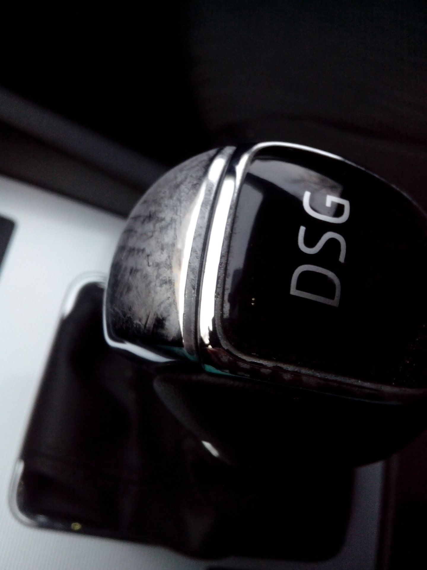

Через 10 минут я двинулся и мотор работал вполне нормально, и только DSG переключало передачи с задержкой, смыкая сцепление дольше обычного. Но и она, как только прогрелась, пришла в порядок)
На прошлом авто была механика и там в такой мороз и двигатель работал натужнее и коробка не хотела включать передачи, приходилось втыкать прикладывая усилие.
Вот ссылка на видео запуска.
И пару фоток морозного салона:
P.S. Салон конечно прогрелся спустя только километров 10-12, но в такой мороз и в автобусе не МАЙ месяц)))
