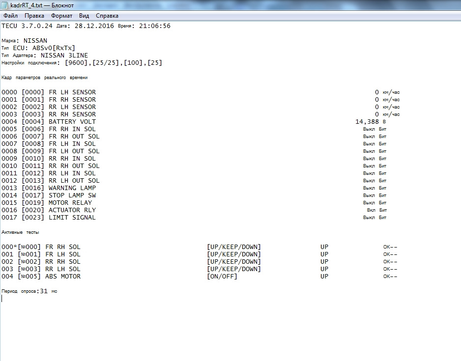

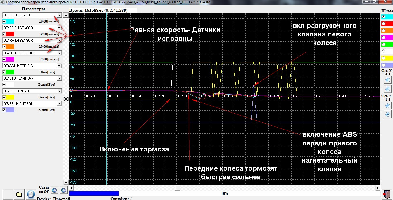

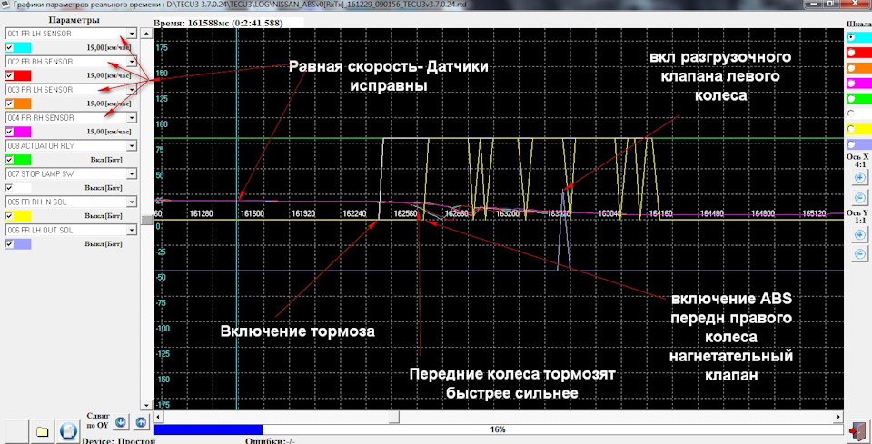

Что представляет интерес при первичной диагностике -это сигналы от каждого датчика скорости вращения колеса при равномерном прямолинейном движении скорость колеса должна быть одинаковой.
0000 [0000] FR LH SENSOR переднее левое 0 км/час
0001 [0001] FR RH SENSOR переднее правое 0 км/час
0002 [0002] RR LH SENSOR заднее левое 0 км/час
0003 [0003] RR RH SENSOR заднее правое 0 км/час
Далее плавное торможение
Резкое торможение желательно на льду записываем сигнал и анализируем
BATTERY VOLT напряжение батареи 14,388 В
по системе бош пишут при напряжении менее 10,5В вырубится срабатывает защита(по этой причине не рекомендуют прикуривать)! для ниссана нужно проверить. При выключении по какой либо причине системы ABS ничего страшного тормозная система работает как на машине без ABS.
Далее как я понял соленоиды нагнетательные и разгрузочные электромагнитные клапаны
0005 [0006] FR RH IN SOL нагнетательный Выкл Бит
0006 [0007] FR RH OUT SOL разгрузочный Выкл Бит
0007 [0008] FR LH IN SOL нагнетательный Выкл Бит
0008 [0009] FR LH OUT SOL разгрузочный Выкл Бит
0009 [0010] RR RH IN SOL Выкл Бит
0010 [0011] RR RH OUT SOL Выкл Бит
0011 [0012] RR LH IN SOL Выкл Бит
0012 [0013] RR LH OUT SOL Выкл Бит
0013 [0016] WARNING LAMP Выкл Бит — аварийная лампа на панели
0014 [0017] STOP LAMP SW Выкл Бит -выключатель ламп стоп сигнала
0015 [0019] MOTOR RELAY Выкл Бит- видимо эл мотор насоса
Продолжение следует…
