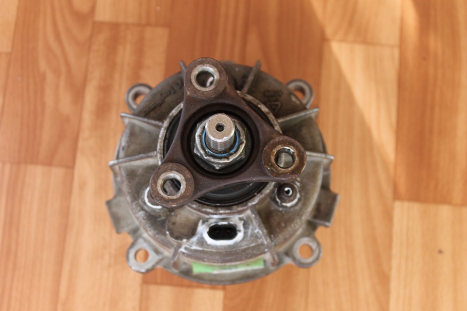

И так пришло время снять и посмотреть на ту самую муфту. Скажу сразу по снятию муфты проблем никаких нет. Много информации в интернете. Но на всякий случай маленький нюанс: снимаем кардан и перед тем как снять муфту — ослабляем гайку на 30 входного вала муфты с помощью накидного ключа или глубокой головки на 30. Для этого повторяю НЕ СНИМАЯ муфты на включенном зажигании блокируем муфту и ослабляем эту гайку. (ох и намучился я с ней, т.к. сначала снял, в итоге пришлось ставить обратно и выполнить вышеуказанную операцию) не повторяйте моих ошибок.
В дальнейшем разборе муфты проблем не возникнет. В результате имеем:
Как видите всему виной вот этот негодяй:
Для замены используем подшипник 6008 желательно RS (закрытый) и сальник 2.2 45x70
Запресовываем подшипник на его новое место, собираем муфту в обратном порядке. Для бОльшей герметичности контакт на магнит и крепления магнита я залил герметиком.
Ставим муфту на место и радуемся тишине…

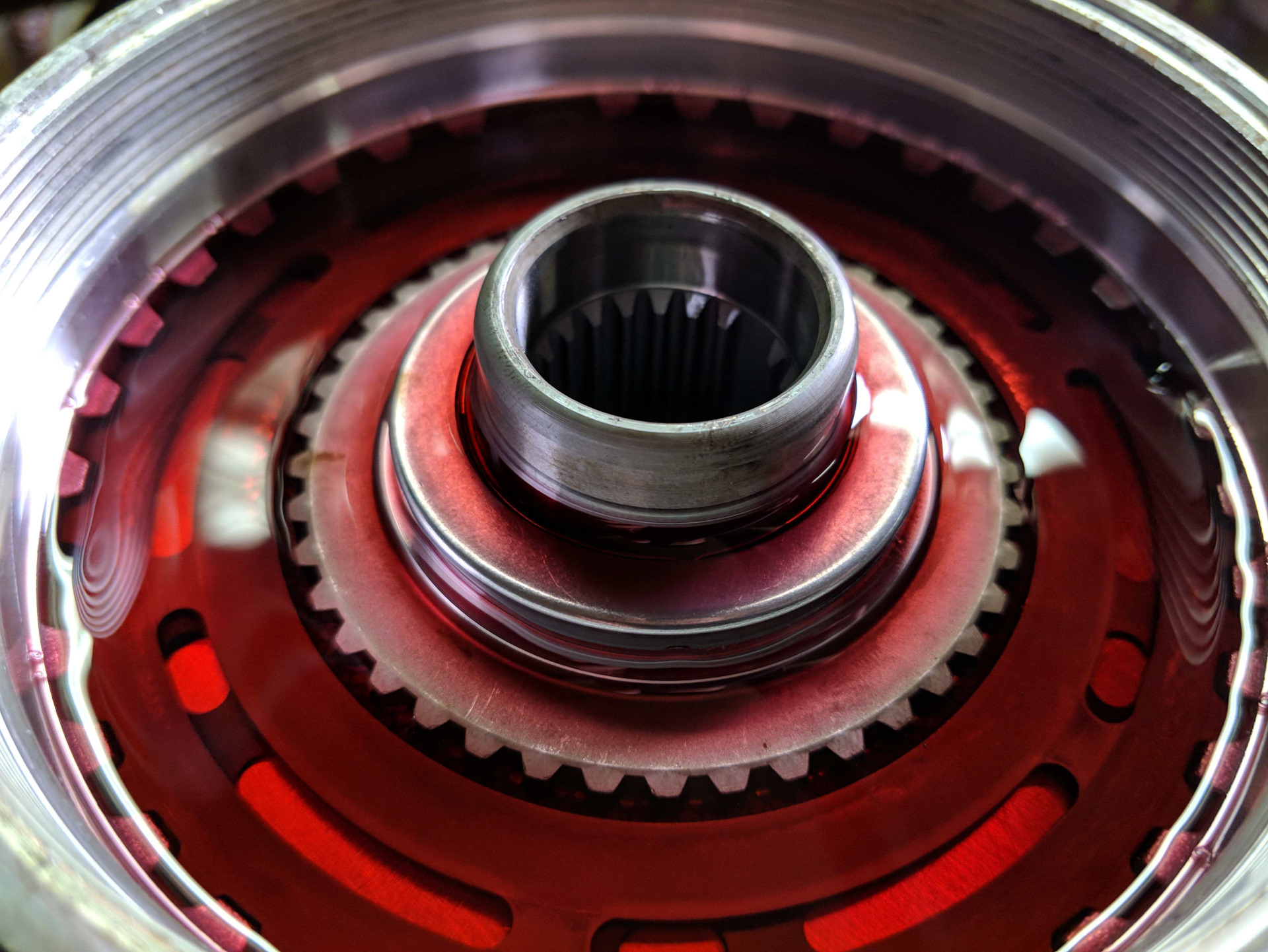

В корпус лить ничего не надо. В самой муфте (где стоят фрикционные диски) думаю масло должно быть, но я туда не лазил ибо зачем если там все ок.
Туда еще масло заливают, не подскажете случаем какое? говорят 150 гр
Льется непосредственно в саму муфту, там фрикционы, можно коробочное, красное.

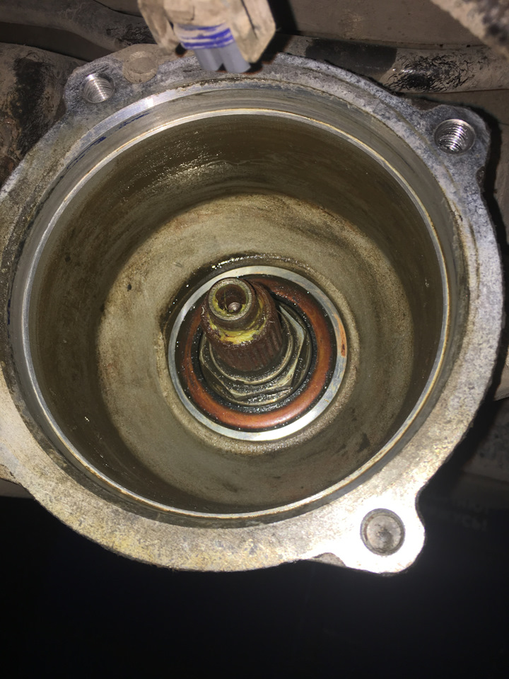

Я так понимаю тут должно быть все чисто и сухо
Да, все верно, 1) на масло не оч похоже, 2) все должно быть чисто и сухо. В брод не лазили?
Разобрал свою и вот что было внутри. На масло не похоже
У меня проблема с тем что масло выплюнуло из соединкеия хвостовика и муфты, получается тогда это масло с редуктора попало в муфту? Если в ней самой масла нет. И вопрос, я так понял все таки без муфты можно ездить если защитить редуктор?
Значит что я понял за это время: масло находится непосредственно в муфте (на первом фото самая правая средняя деталь со шлицами), в корпусе (на том же фото нижняя деталь) где она находится никакого масла нет и не должно быть. Если масло попало в корпус муфты, то 2 варианта развития событий — 1) масло из редуктора (правда не помню сальник там стоит или нет…если да — посмотреть его состояние); 2) масло из самой муфты (посмотреть муфту на целостность), далее лечить в соответствии с диагнозом. А по поводу езды без муфты — да все правильно, можно, только защитить нужно вторую половину корпуса муфты, которая остается на редукторе чтоб туда не летела грязь.

Все верно свершил. Масло, есть, подобие трансформаторного, очень немного.
Это "немного" набегает из самой муфты, там где пластины…и то это не масло, а какая-то фракция, видимо от смазки что прям внутри внутри муфты.
я смотрю масла ты не стал доливать?
На сколько мне известно, масло там не должно быть. Если ты считаешь наоборот, то поясни тогда его функцию?
есть.
вот бачонок который ты снял, под сальником гипоидное масло, когда оно выливается муфта подключается с рывками.
И каким же образом это само масло там находится? Ведь сама муфта в априори не герметична (как минимум нет герметичности креплений магнита и контакта на этот магнит), а следовательно, на ходу, когда внутри происходит движение, под действием центростремительных сил это Ваше масло ой каким фонтаном будет поливать из этих всех щелей! Плюс тот самый бочонок совсем не бочонок…т.е. полость в нем предназначена для магнита, а не для масла, да и связана она конструктивно со всем корпусом муфты… ИМХО считаю Вас категорически неправым.
