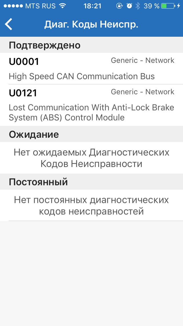

У меня была такая же проблема выскочил датчик неисправности системы силового агрегата и педаль газа при переключении передачь не сразу срабатывала (аварийный режим), сломал голову чтобы это могло быть, создал запись в БЖ с просьбой подсказать совет, но без вариантов. Скидывал клемму аккумулятора, временно ошибка пропала. Перечитал все форумы что только можно найти в интернете, думал даже могла быть проблема с модулем управления двигателем PCM, но все оказалось проще. Стоял как то в пробке, слегка побарабанил по приборной панели и увидел герлянду на приборке, дергание стрелки тахометра, и временно появлялись прочерки на одометре, и тут все стало ясно плохой контакт на плате с обратной стороны. Появляется этот датчик всегда у меня только на прогретой машине, или езда по кочкам (тряска) симптом- дерганье стрелки с герляндой, прочерки на одометре. Симптомы опять же у всех проявляются по разному, у кого то даже машина не заводится пока не постучишь по приборке кулаком. Так же подключил диагностический адаптер. Выдал одну ошибку U0001 A1 PCM — потеря связи с BCM как у тебя. (ВЫРЕЗКА ИЗ СТАТЬИ) Одна из таких «детских проблем», это щиток приборов на автомобиле форд фокус 2 с 2005 по 2011г.в. Проблема проявляется рано или поздно со всеми щитками этих годов. Симптомы проявляются так: щиток начинает моргать всеми лампочками, стрелки судорожно дёргаются, машина глохнет, но через некоторое время снова может завестись. Это связано с тем, что щиток приборов на форд фокус 2 является одним из основных модулей автомобиля, он отвечает за работу электронной педали газа и за имобилайзер автомобиля. Надеюсь кому то будет полезна заметка.
