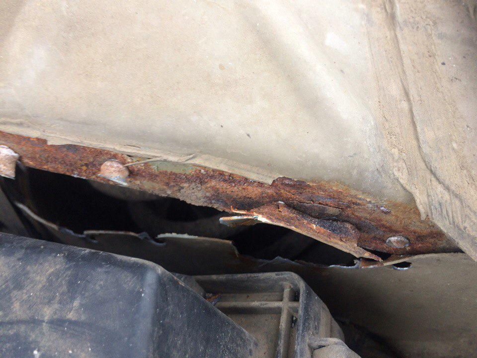

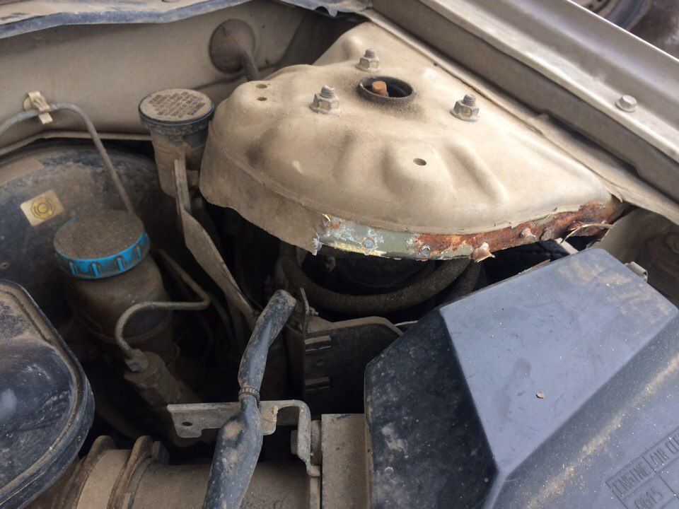

Вообщем 3 недели был в командировке.в Питере Автомобиль стоял во дворе. В ночь с 29 на 30 декабря прилетел домой, решил пока затишье на дорогах съездить из Волгограда в Волжский забрать кое какие вещи у матери. В итоге на обратном пути как загрохотало в подвеске чтото, аж в педаль сцепления отдавало. Останавливаюсь открываю капот… а таааам… жопа полная.
бросаю тут же машину около вокзала на стоянке и на такси уезжаю в волгоград домой.

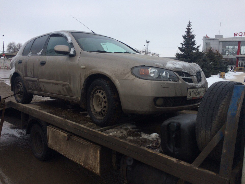

на следующий день 30 декабря договариваюсь с кузовщиком со своего ГСК, вызвав эвакуатор привожу раненного зверя в гараж к нему.
Само ЧП связываю что полгода назад влетал на трассе по пути в Москву на булыжник, погнуло литье и рычагу досталось. Потом лопина на нем обнаружилась. пришлось менять. Вот Видать за полгода и стакан раскачало — вырвало.
Договорились 3 дня с учетом что ему от НГ отойти надо будет и я заберу готовую машинку.

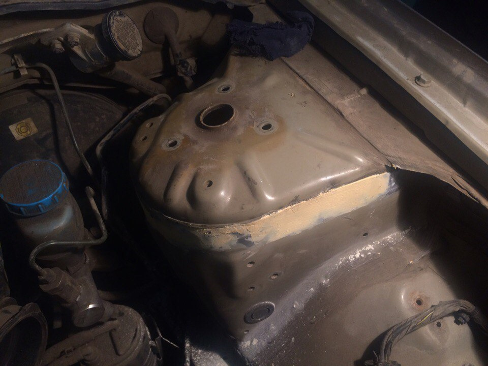

В процессе разбора 31го числа он мне сообщил что опорный подшипник тоже умер, 2го числа в обед приезжаю к нему, там уже все разобрано и заваренно. выглядить вот так

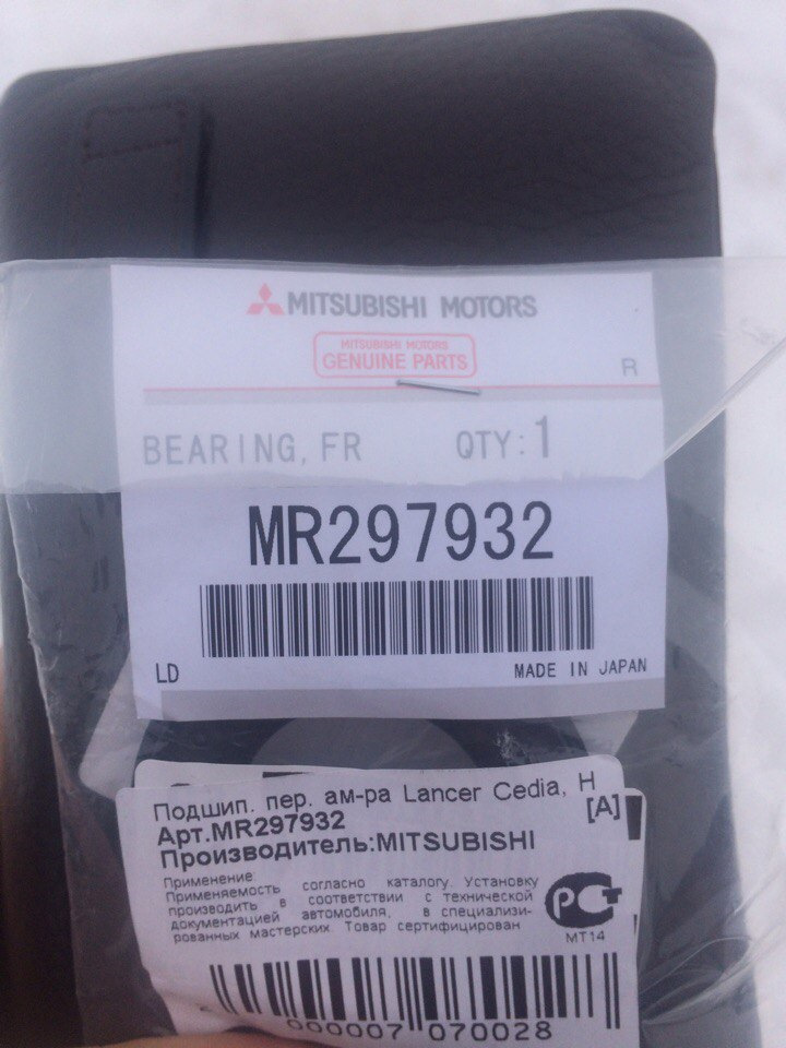

Отдаю опорный подшипник, благо 2го числа открылся хороший магазин в волгграде, где есть почти все запчасти на азиатские авто. Подшипник взял от митсубиси, он один в один код MR297932 и стоит в 2 раза дешевле гдето оригинала ниссан

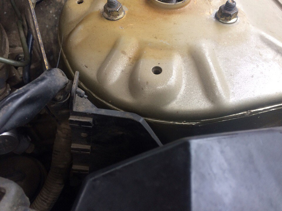

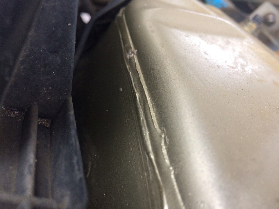

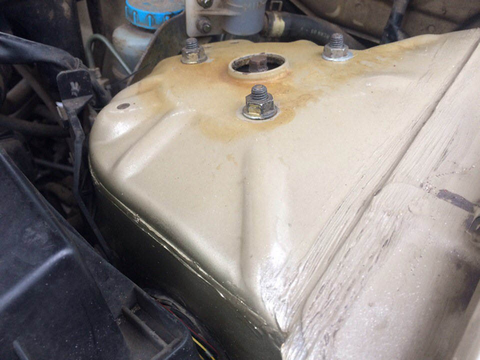

вечером забрал уже окончательно собранный авто
по стоимости вышло
500р подшипник
1500р эвакуатор — 3км до гаража
5000р за работу кузвщика, разобрать поправить, сварить, покрасить и собрать обратно. ( хз дорого или нет)
в каком то сервисе когда обзванивал за работу от 6тр просили
