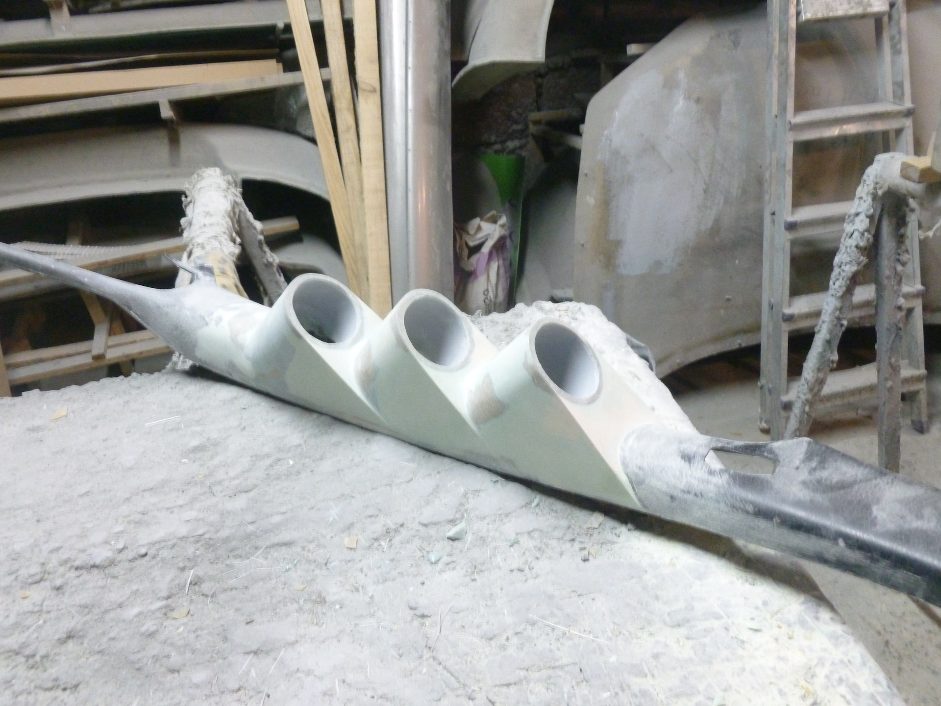

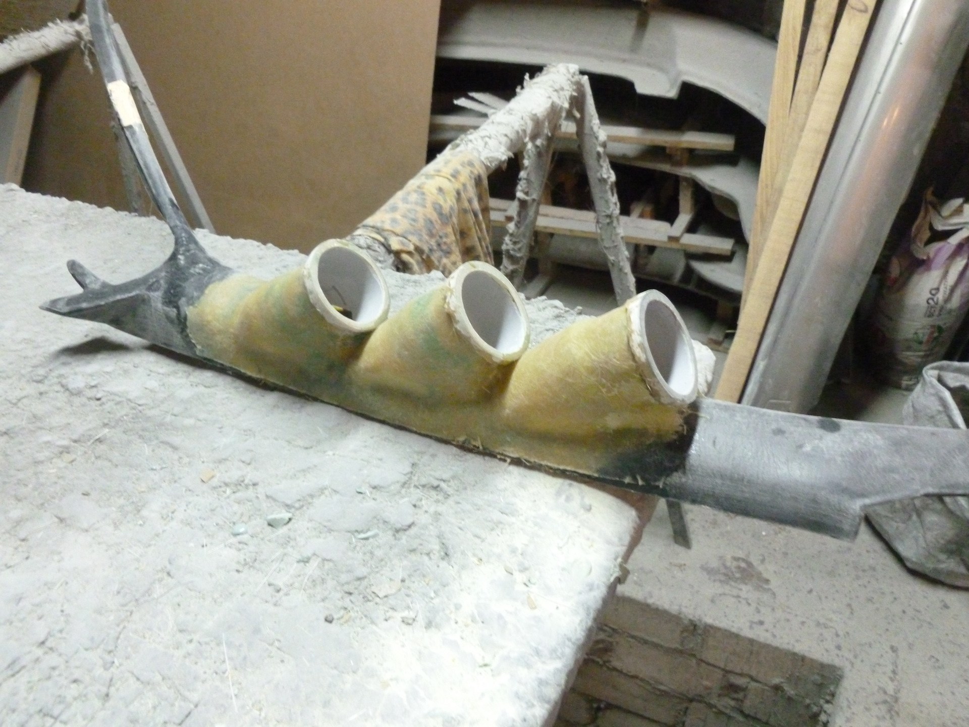

Пороги постановлены а сей час я покажу как я строю подиумы.

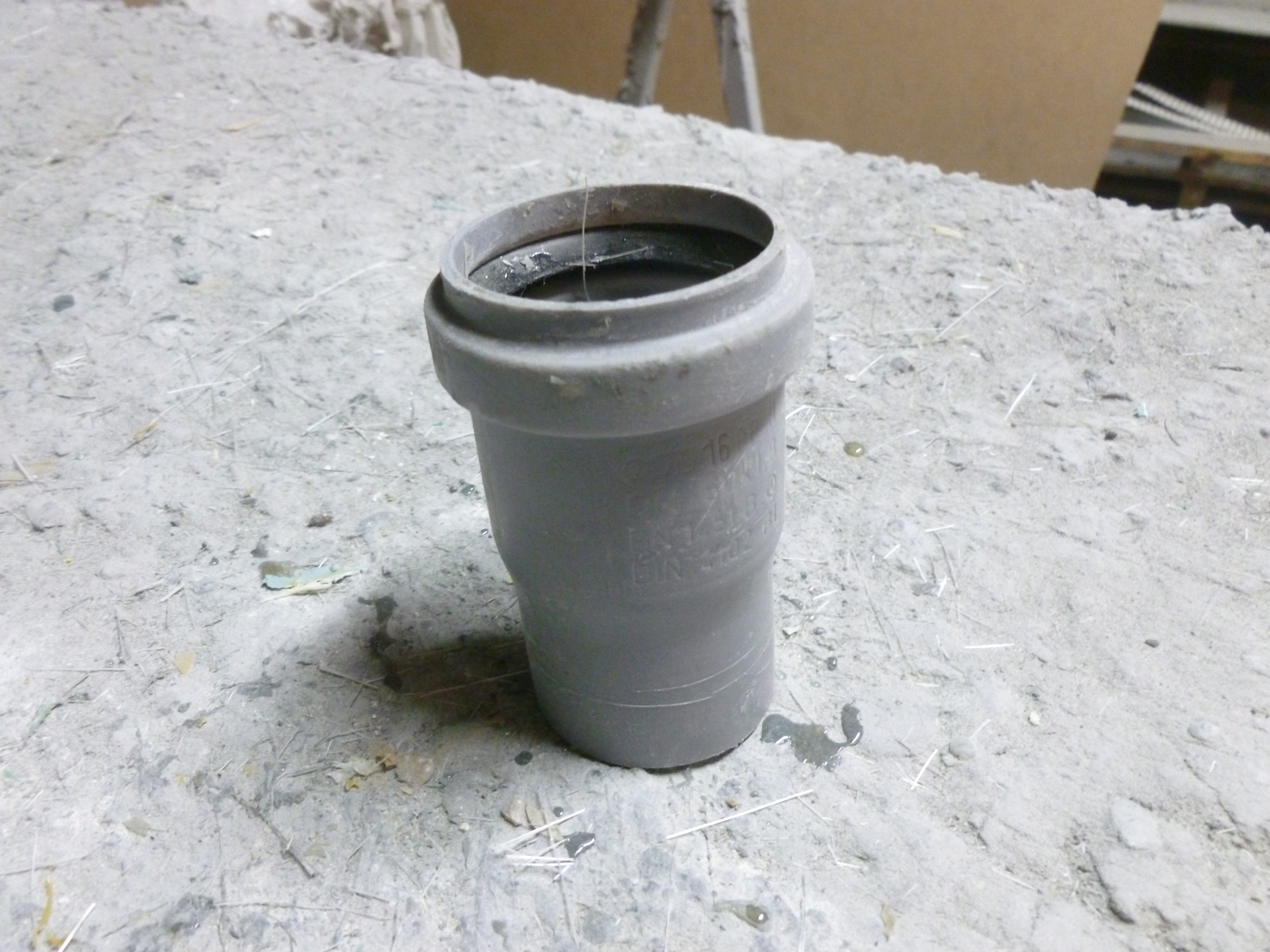

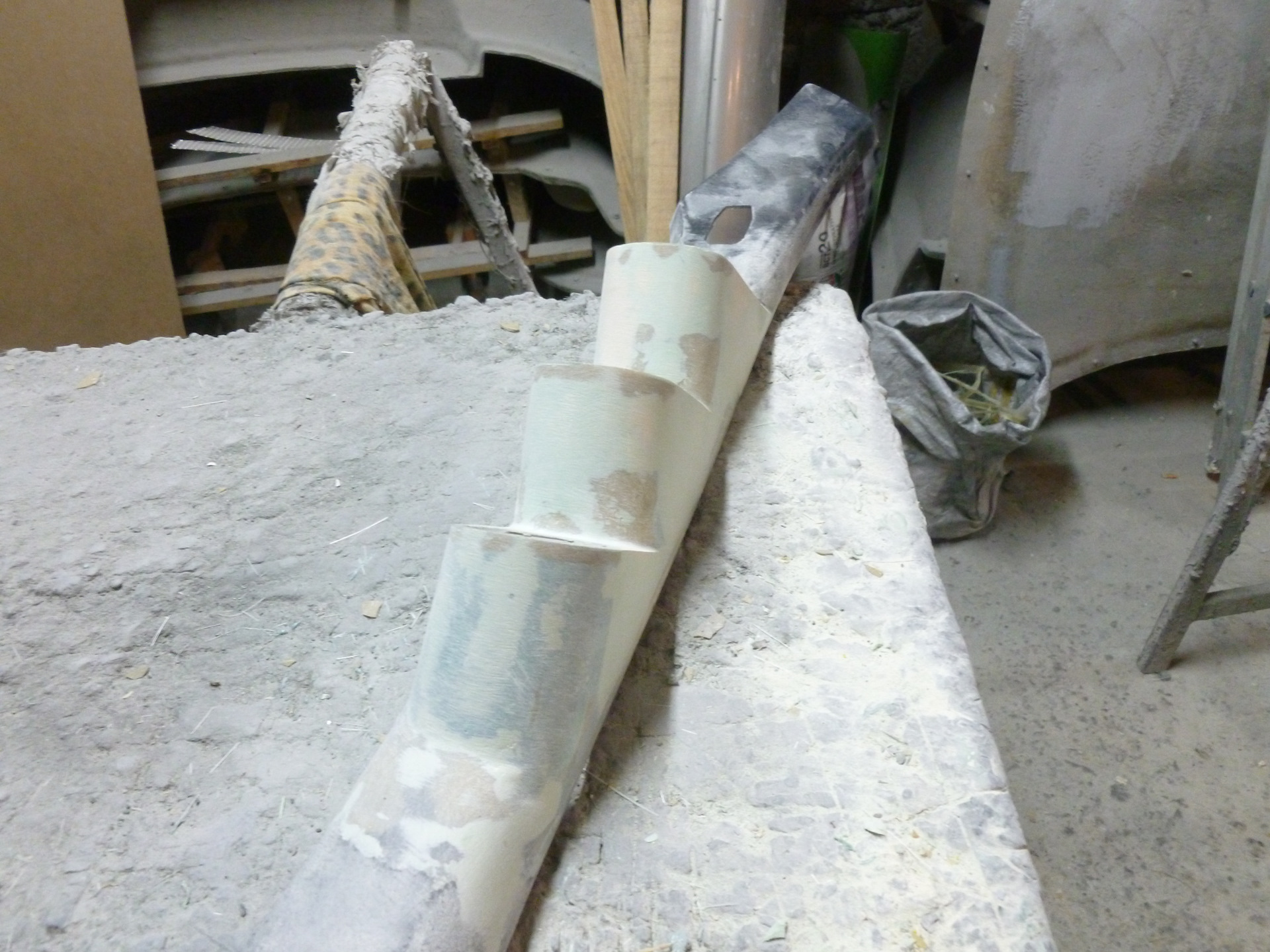

Сами доп риборы были без колодцов и для этого я купил кусок канализационной трубы и заформовал колодцы

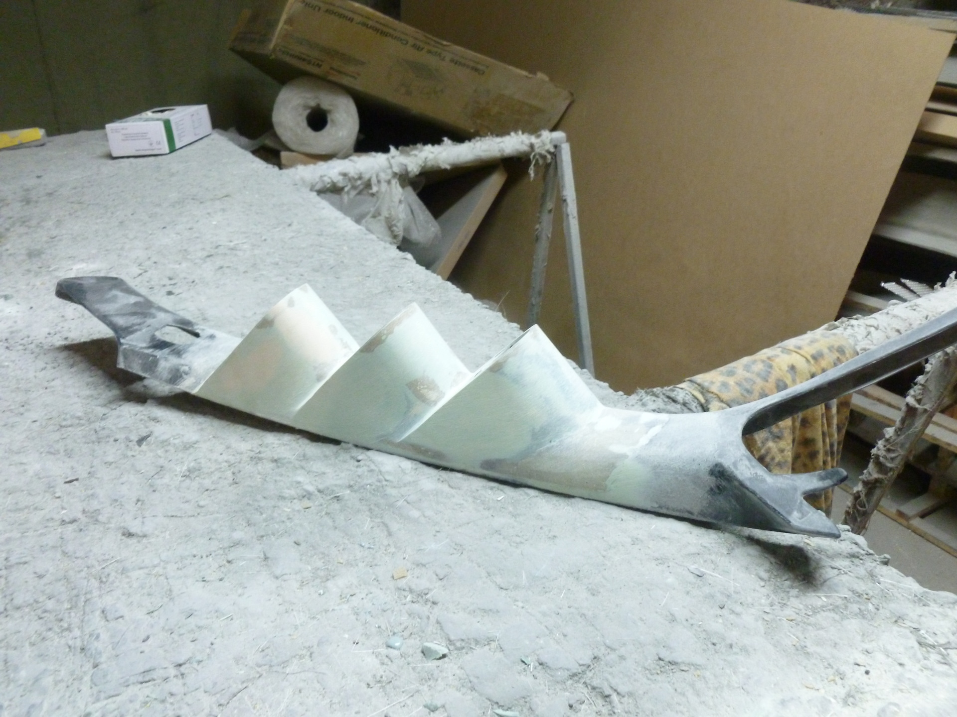

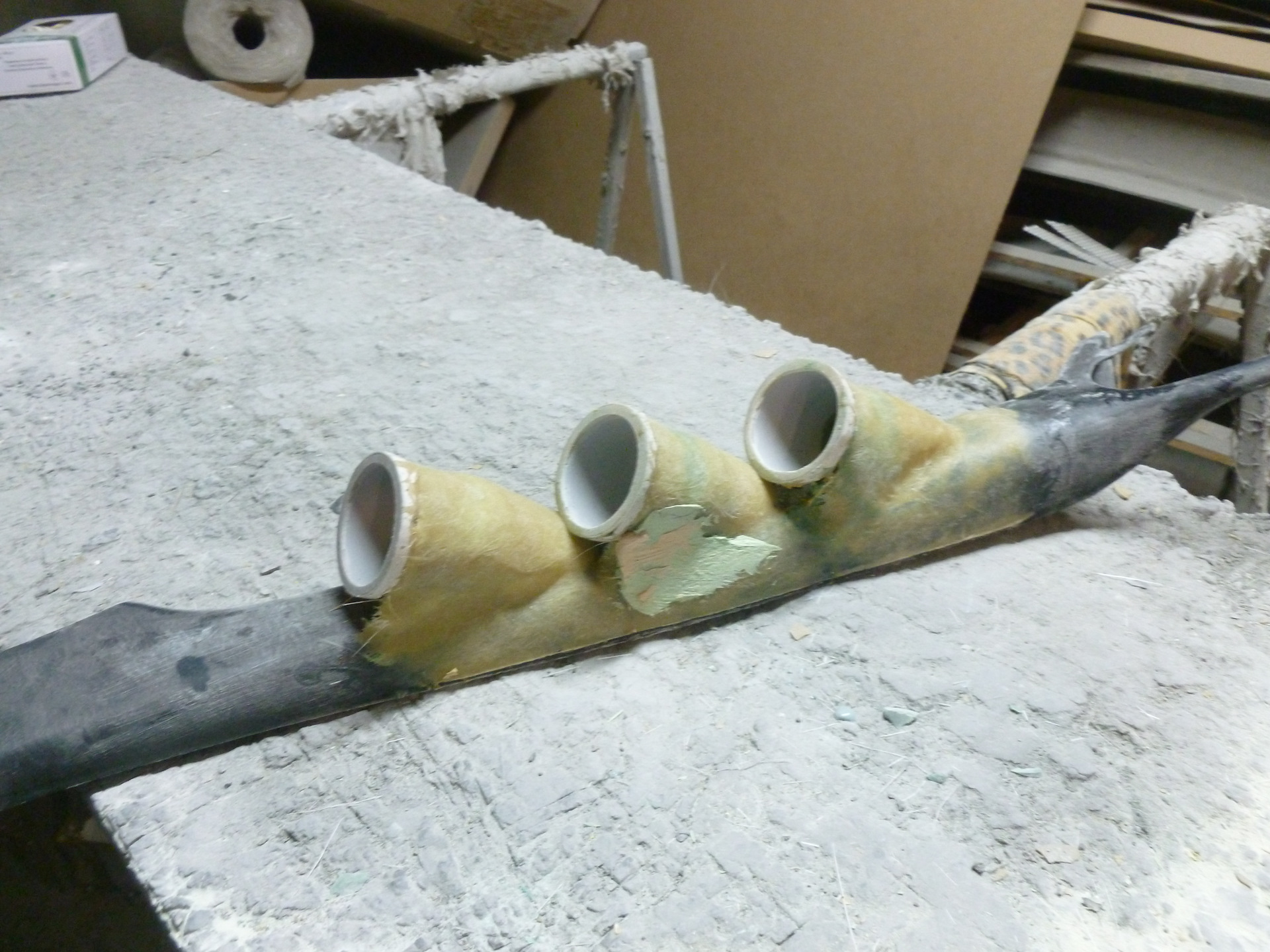

После этого ( нет фото, извините ) я выставил наклон на самой стойке в авто и закрипил колодцы стекловолоконной шпаклёвкой. Далее стойки снять и сделать продление этих колодцев

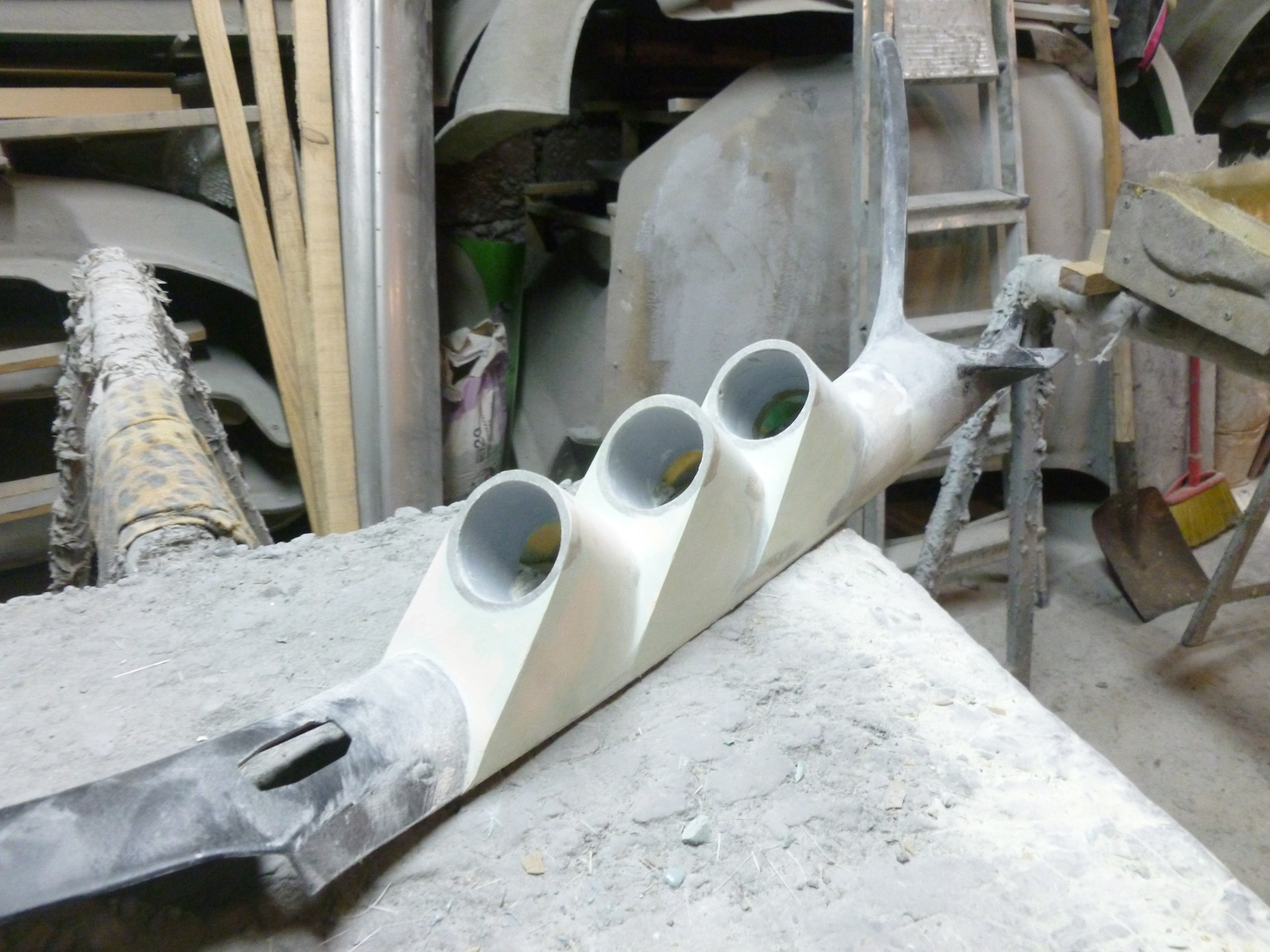

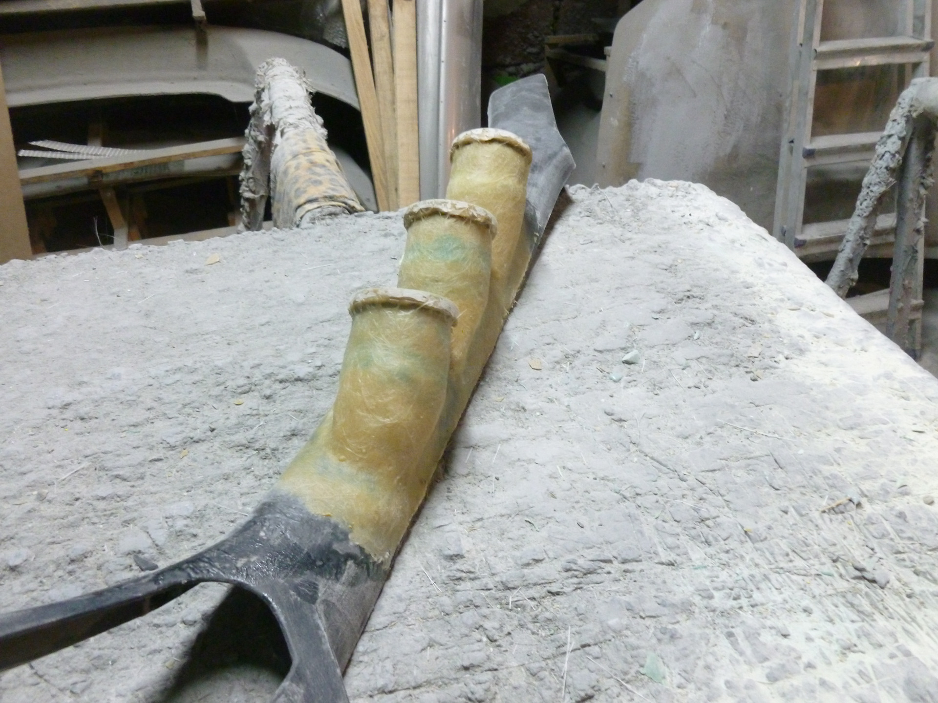

После как высохнит мат с полиэфиркой, берём ту же стекловолоконную шпаклёвку и выводим контуры.
Почему я пользуюсь этой шпаклёвкой- даёт на много меньше усадки и при желании можно на неё положить слой мата без всяких опосений.
И вот почти конечный результат, почему почти- надо пройтись ещё раз общей шпаклёвкой для убирания мелких пузырей, закруглить края, ну и при желании ( а у меня есть такое желание ) грунтонуть всё изделие вместе. После человек отдаёт её на обтяжку кожей.

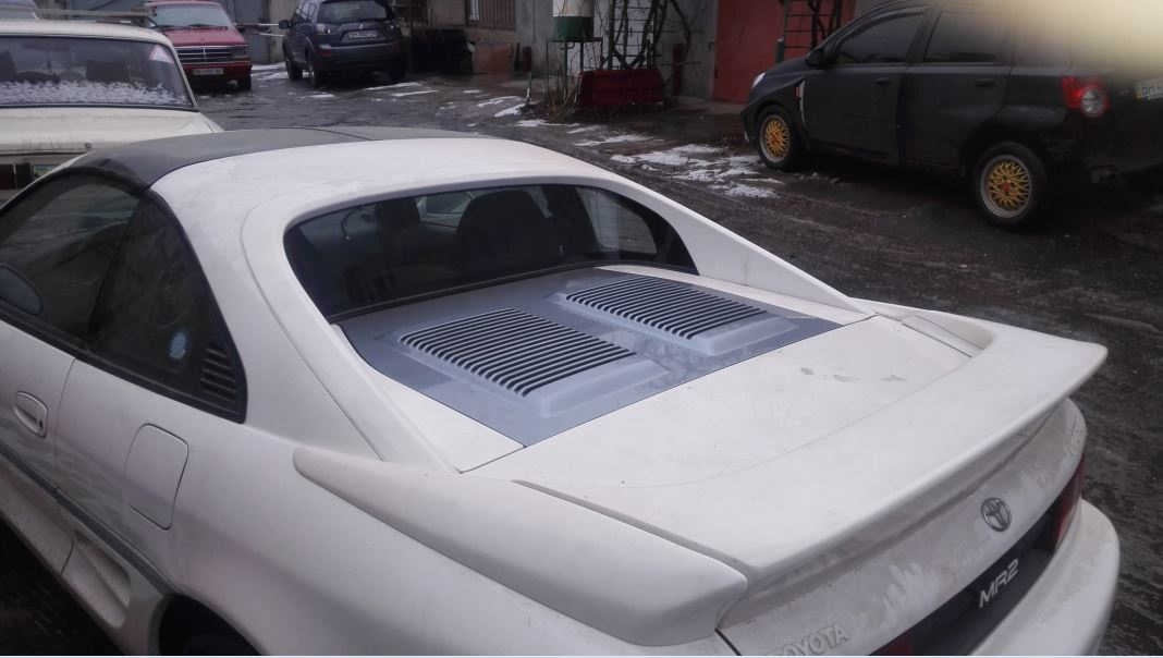

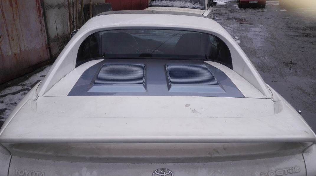

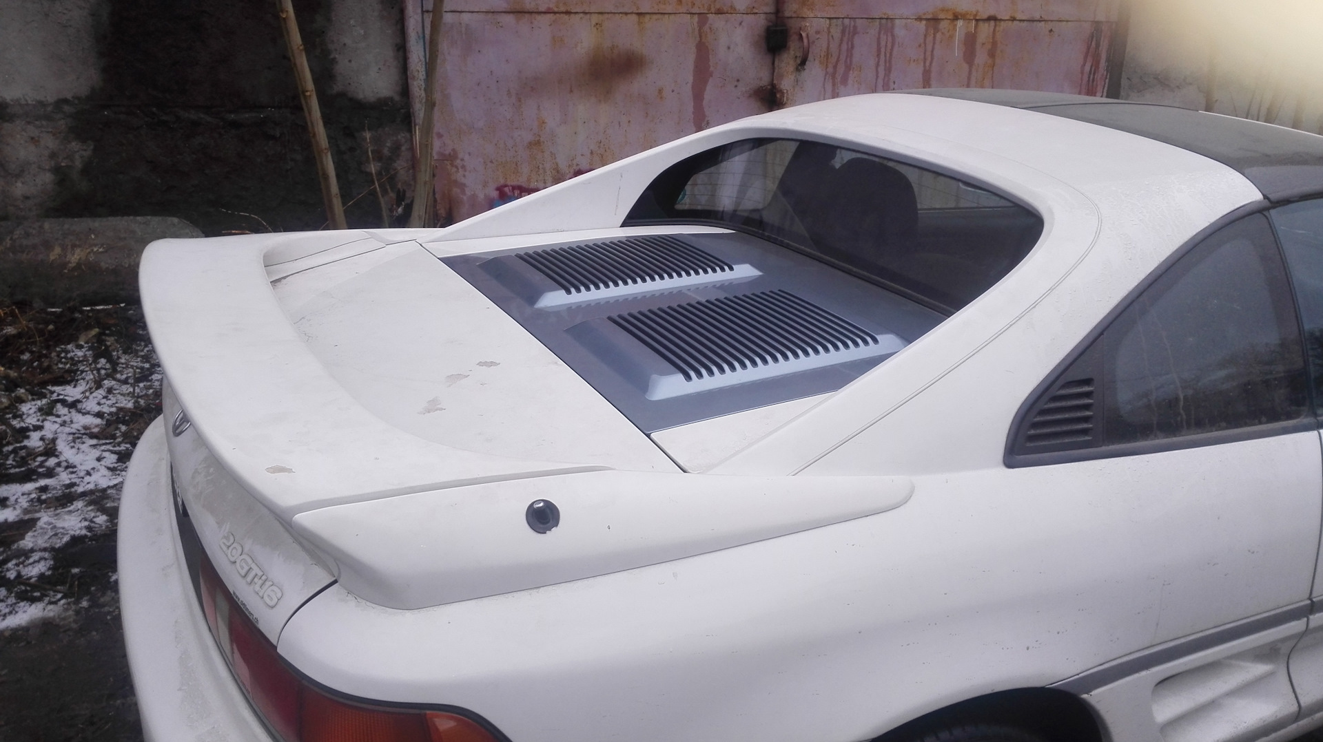

Следующий этап- капот, зачем я его должен поднять- подымаются сами заборники сантиметров до пяти из за распорки которая уперается в вентилятор охлаждения двигателя.
Небольшое описание дальнейшей работы:- вырезаются заборники, подымаются на определённую высоту, зафармовываются, подготавливается капот под матрицу, матрица и сам капот.
