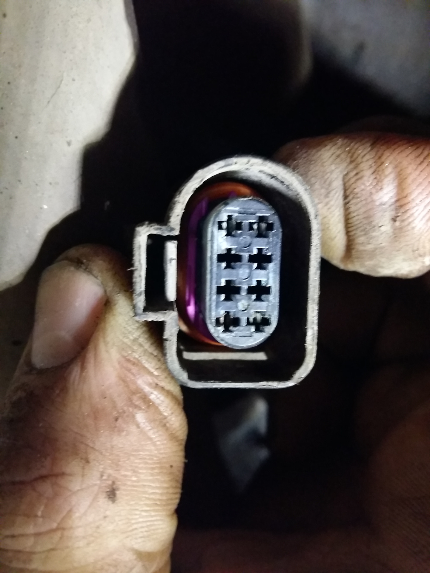

Подскажите куда копать? Еду утром, все хорошо… минут через 40, когда мотор и трансмиссия уже горячие, выскочило вышеупомянутое сообщение и машина начала шлифовать передним приводом. Перезагрузка ни к чему не привела. Заранее спасибо за советы!
Ну вот… почитав видой обнаружился ряд ошибок: CEM не видит DEM, круг подозреваемых сузился. Подняв авто на подъемник, включил передачу — задние колеса слабенько подкручиваются, но не сопротивляются торможению даже рукой. Пожмакал разъем датчика DEM, тот что на халдексе, и баам… полный привод подорвался с ударом. Чуть в штаны не наложил от неожиданности. Вынул фишку, а там окись.
Попшикал средством для разъемов и вот оно счастье. Понимаю что проблему решил весьма временно, надо снимать DEM и лезть внутрь, но это уже до лета, когда буду снимать мост, бензобак и прочье потроха.

Неделю назад так же было.Снял DEM отдал на ремонт. Теперь все ок.Там через разъемы попадает влага, и все окисляется.Болячка

Внимательно смотрите давление в муфте Haldex
Причиной ошибки может быть насос, датчик давления, модуль управления, плохой контакт в проводке к модулю DEM

Щас подниму проверю разъем… мож в нем проблема. Но вида сам dem видит и не пишет обрыва цепи… но блок не работает
Похоже на блок DEM…
Вот чего и боюсь… мож влага попала и на морозе все и полезло😣

Блок герметичный с завода, но от времени и внешнего воздействия крышка коррозией покрывается и могла прогнить((( в блоке плата электронная, если влага туда и попала то к сожалению этой плате хана(((
Бывают блоки которые ещё можно восстановить, а бывает и гнилая плата. и восстанавливать там нечего.
Тут лучше уже бу блок ставить, ибо новый больше 100к стоит

в первый день морозов выскочило такое же сообщение. пару дней пострадал на переднем приводе. ключ ко всему даст диагностика Vida-Dice. в моем случае оказалось, что сгорел предохранитель в блоке DEM, который и был заменен
