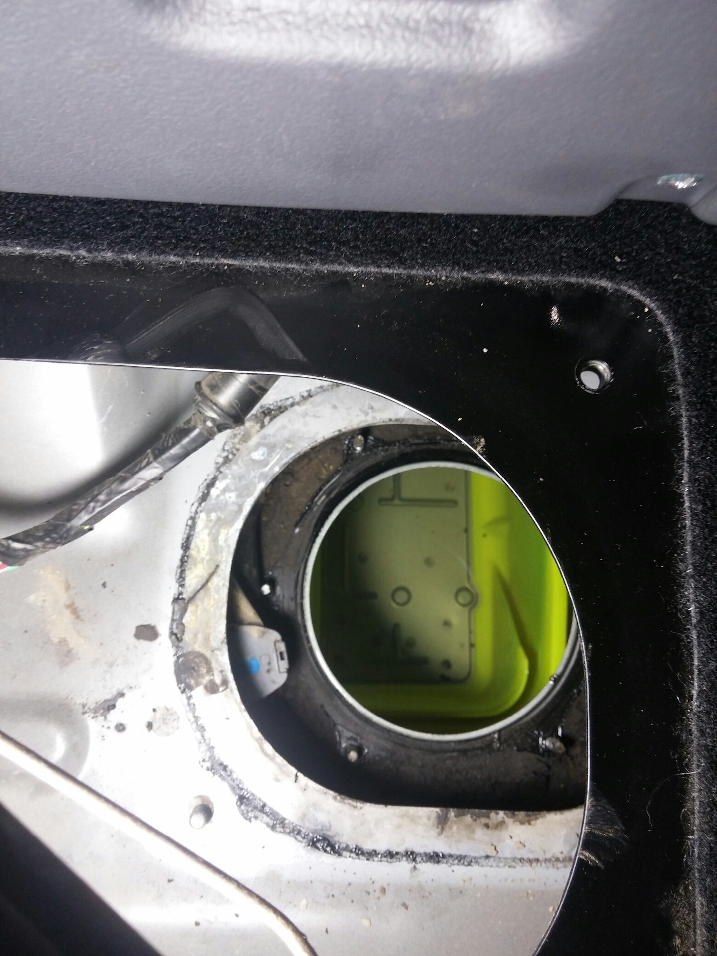

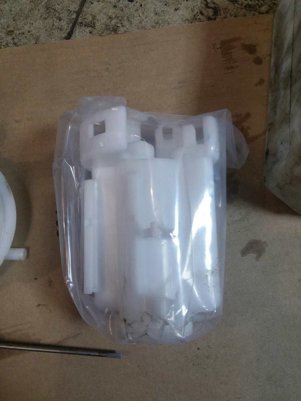

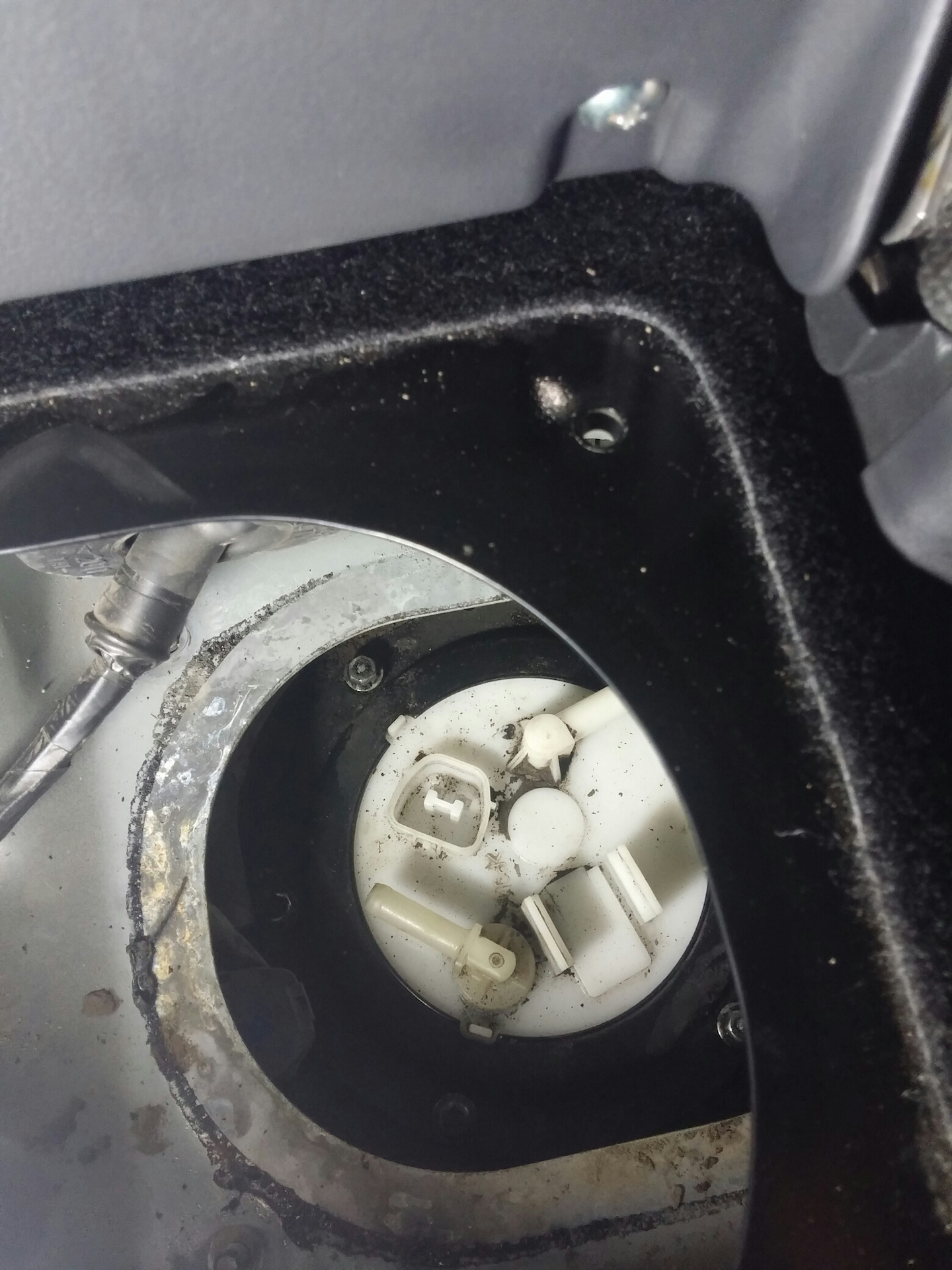

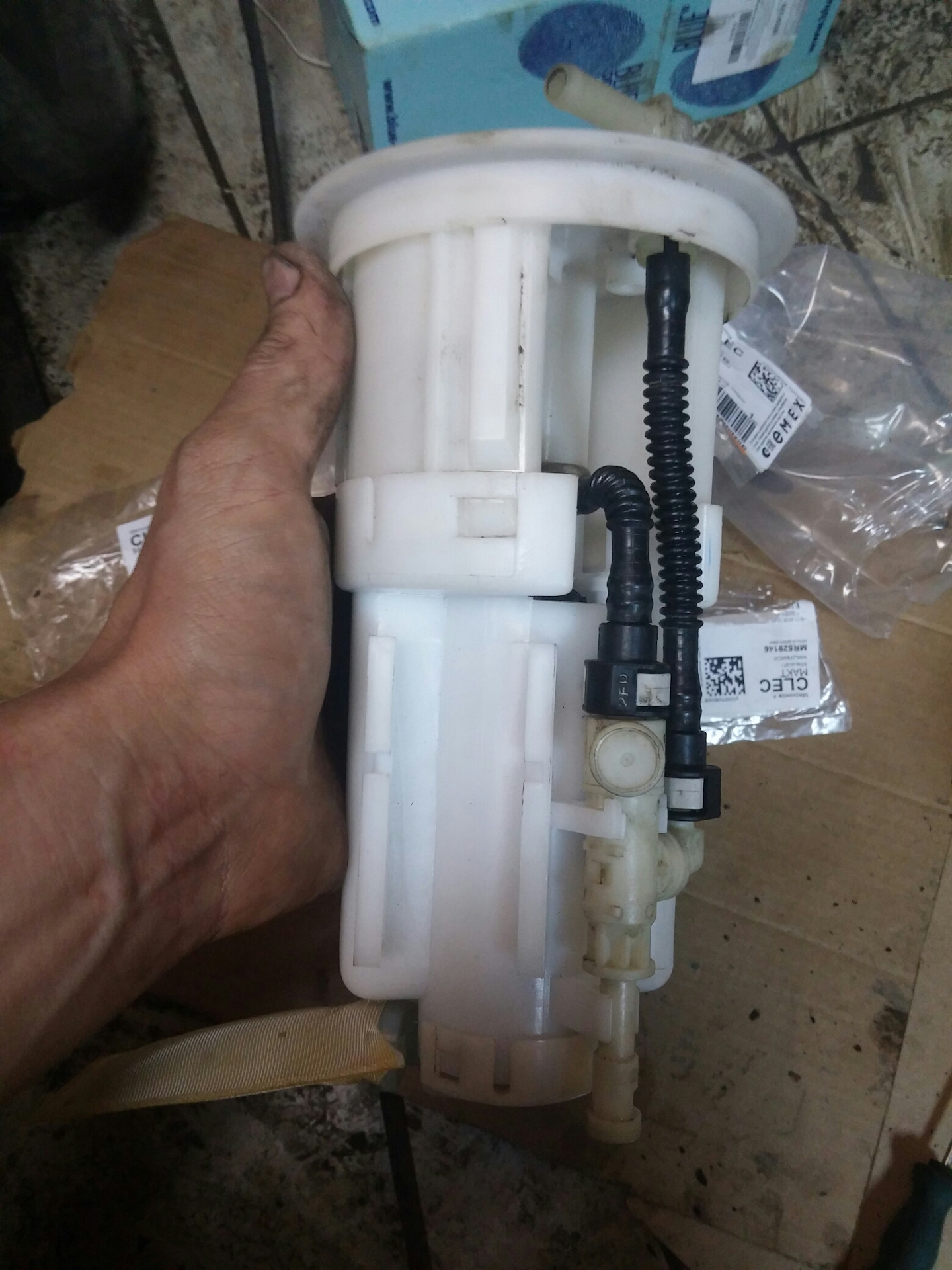

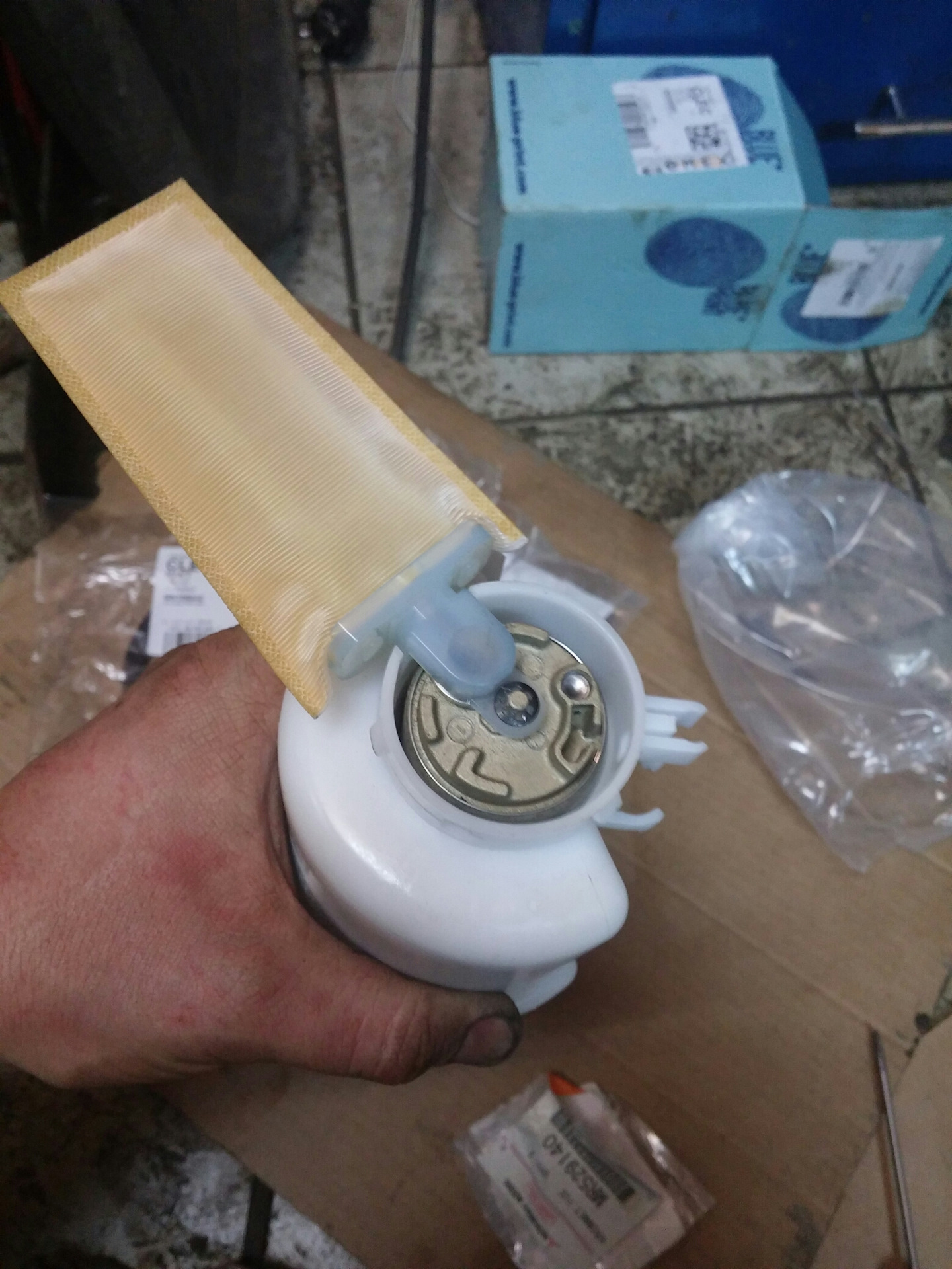

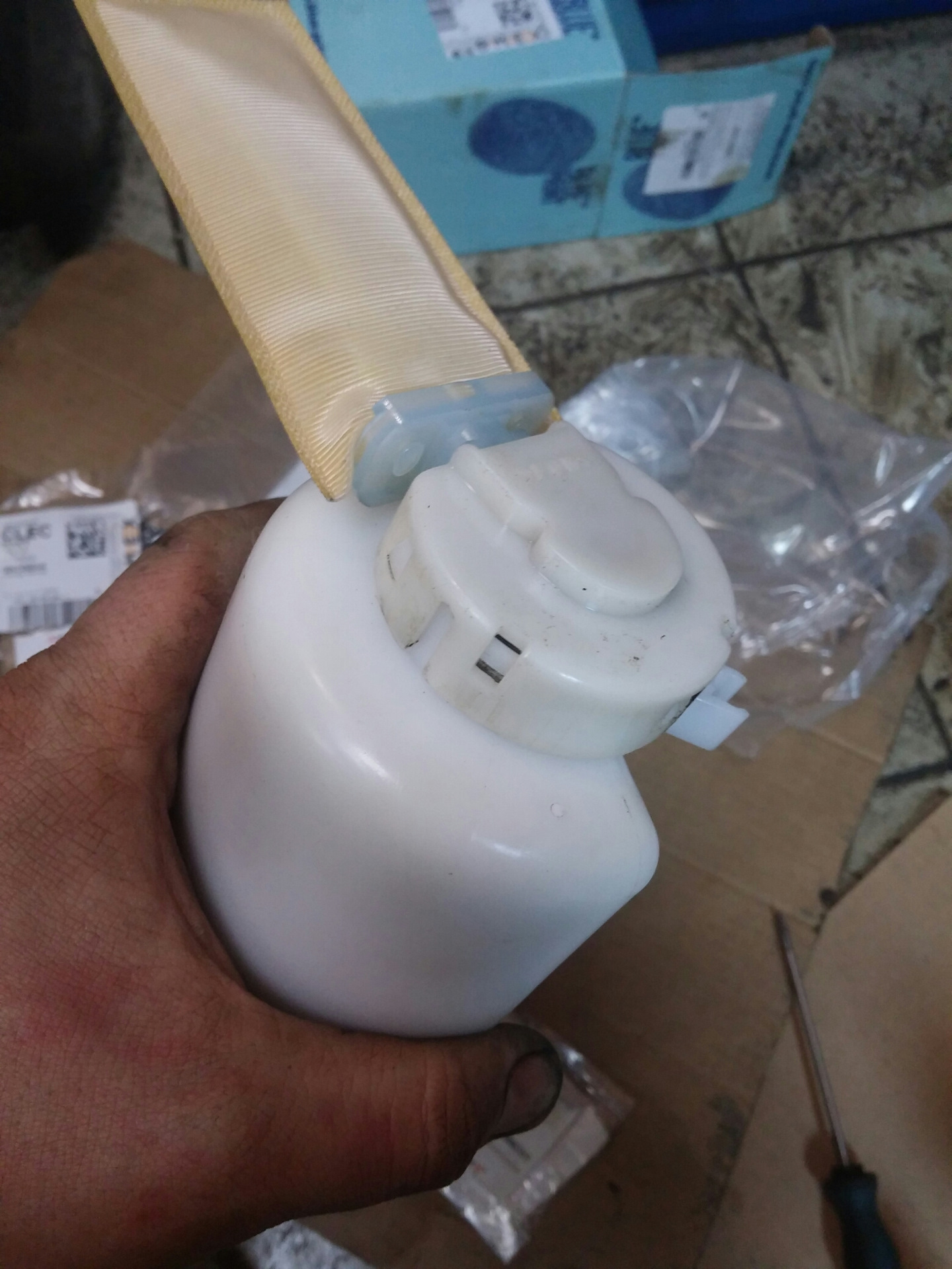

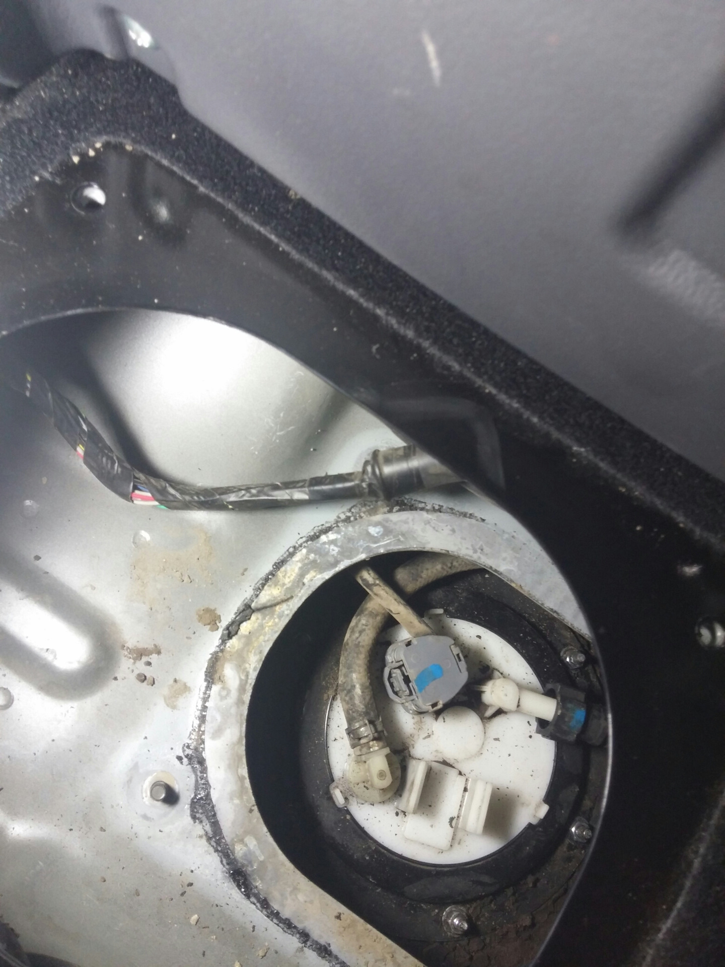

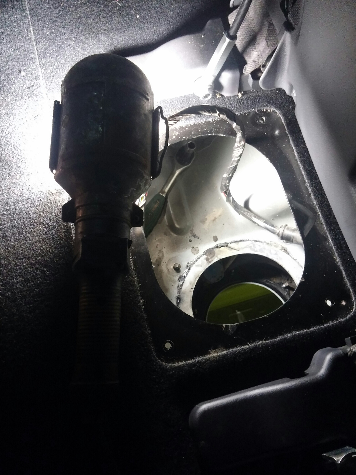

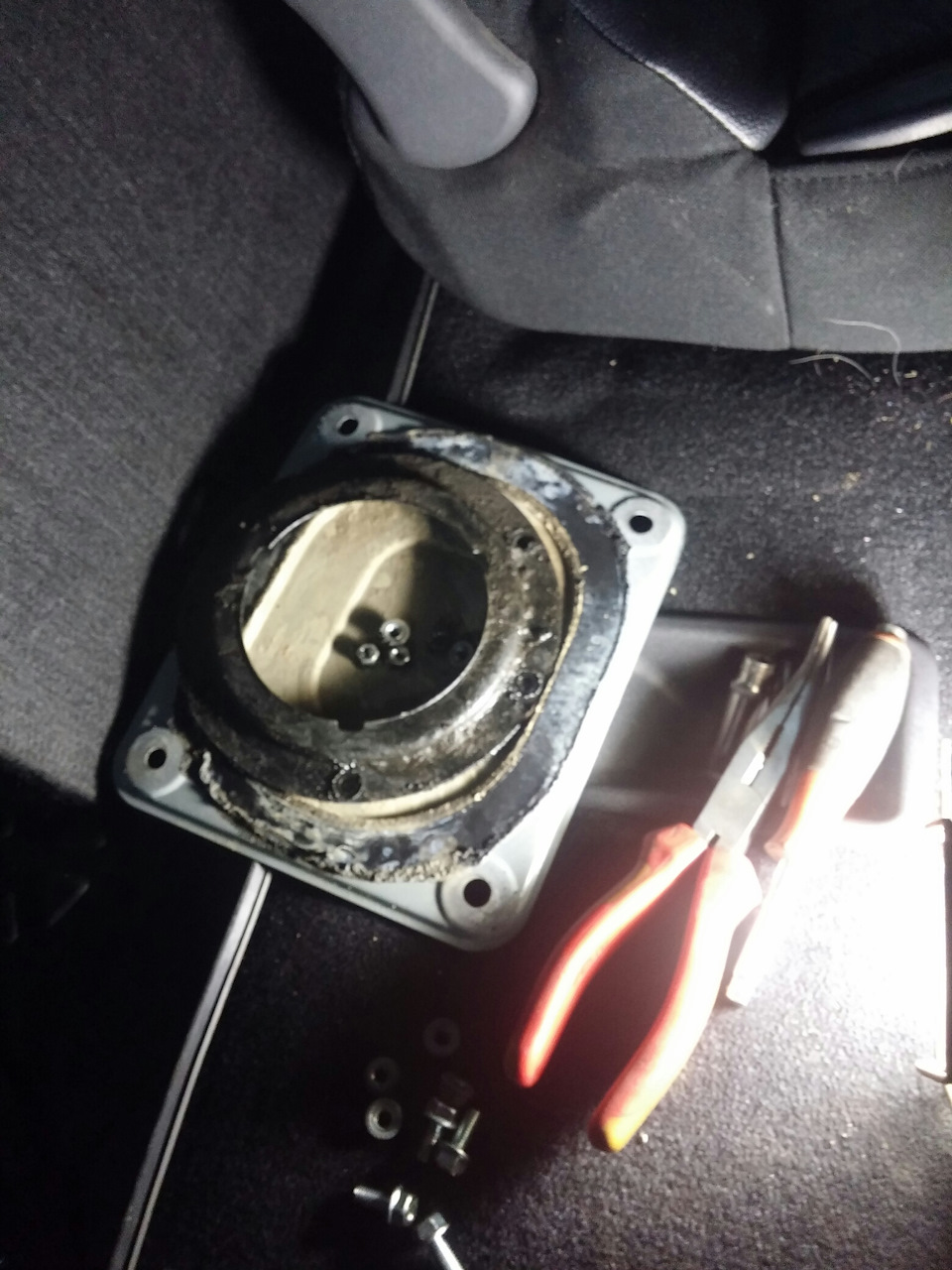

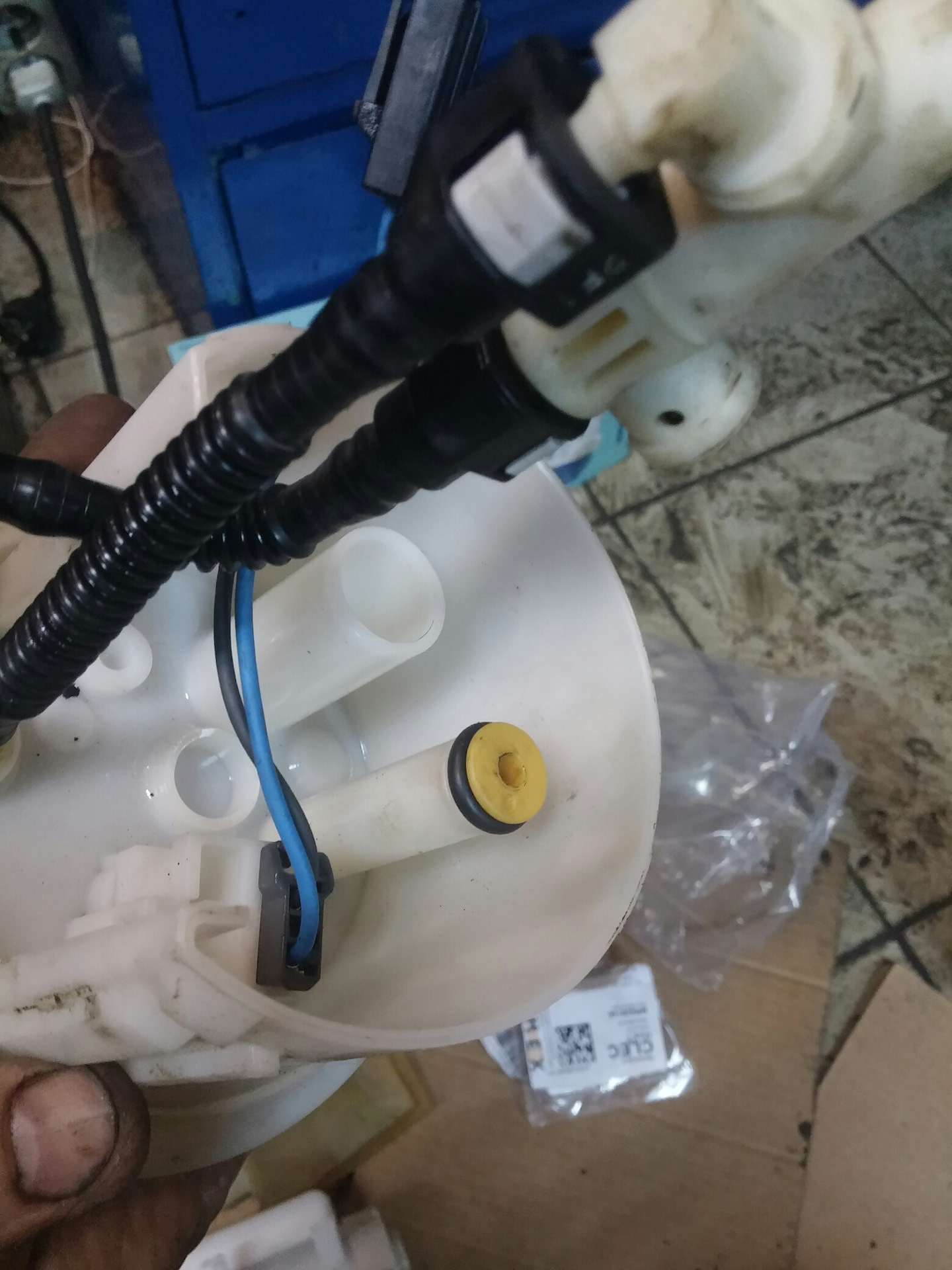

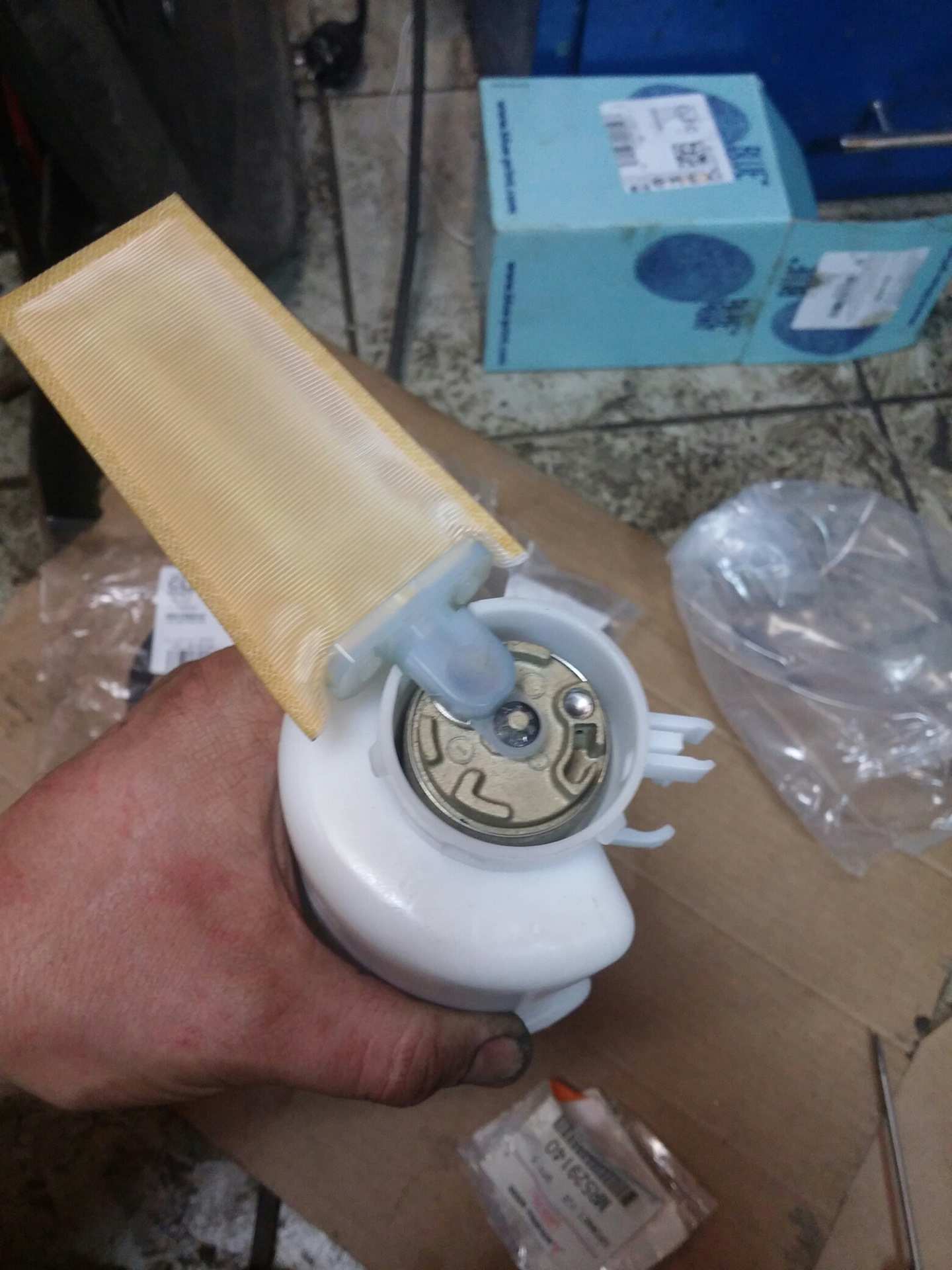

Всем привет! Недавно залез в бак. Криминала конечно я не увидел, но все таки раз залез, то и поменял топливный фильтр. Процесс замены не сложный, но удобство откручивания лючков посредственное. Хотя что и говорить, на некоторых машинах нужно или пол салона разобрать, или вовсе бак снимать. Фильтр поставил не оригинал. Лучше буду чаще менять.

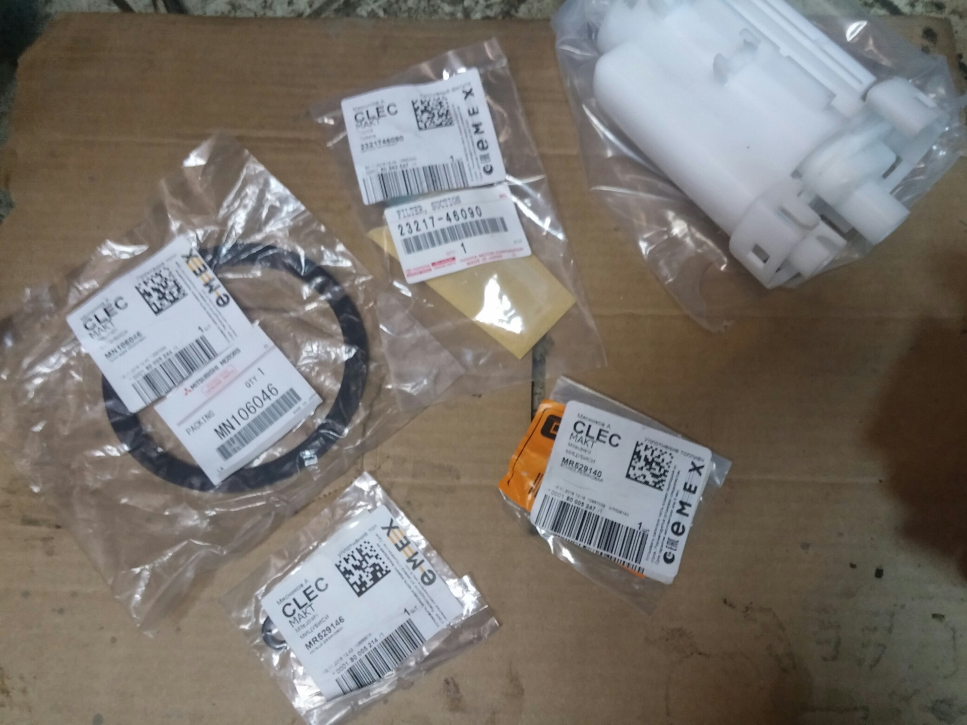

Запчасти на фото: MR529146

Если есть возможность сними и промажь бак весь снаружи вечным антикором:пушсало + раст стоп 4/1, это слабое место, быстро гниет с последствиями
Спасибо, как будет возможность постараюсь залезть туда.

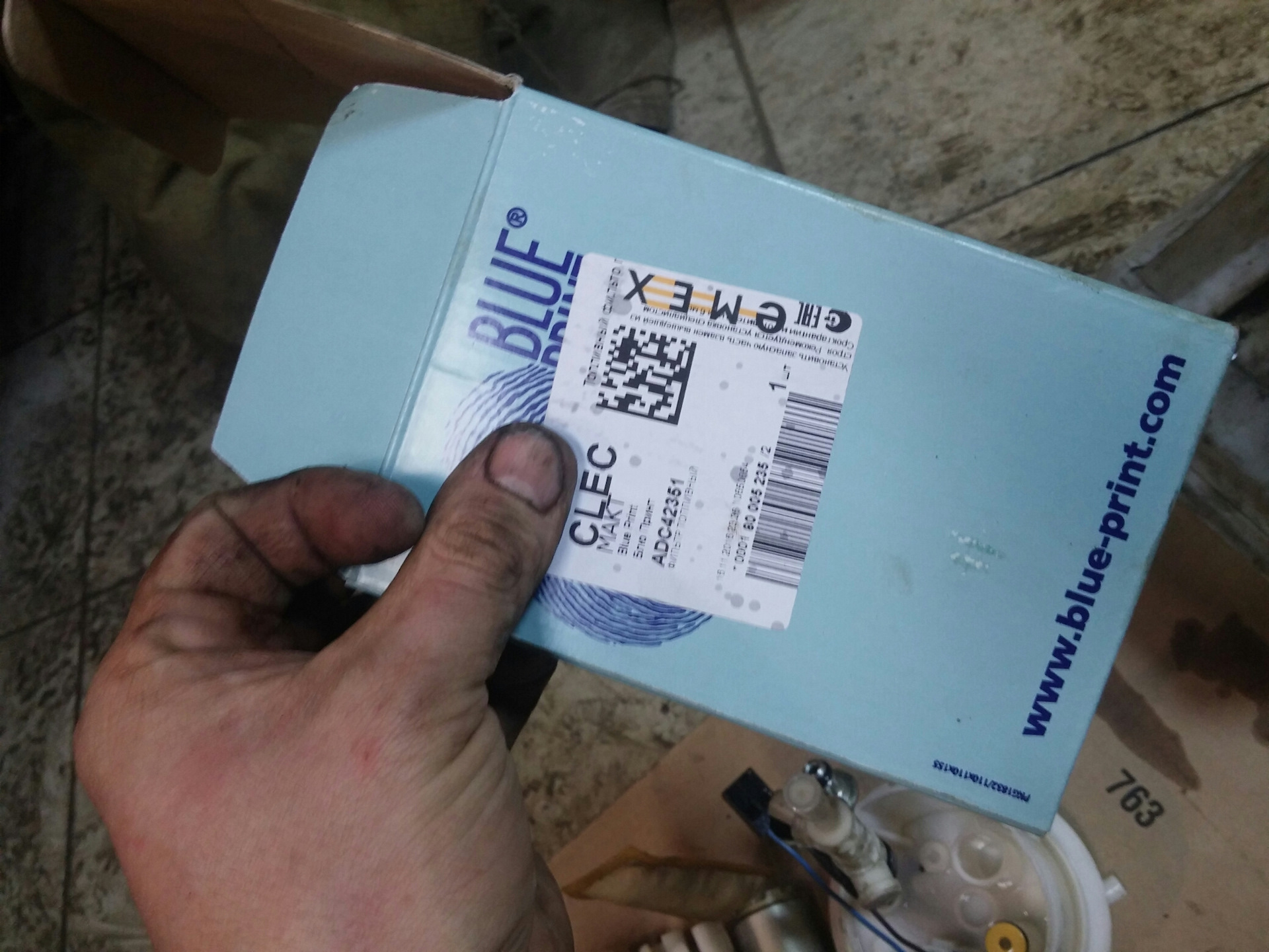

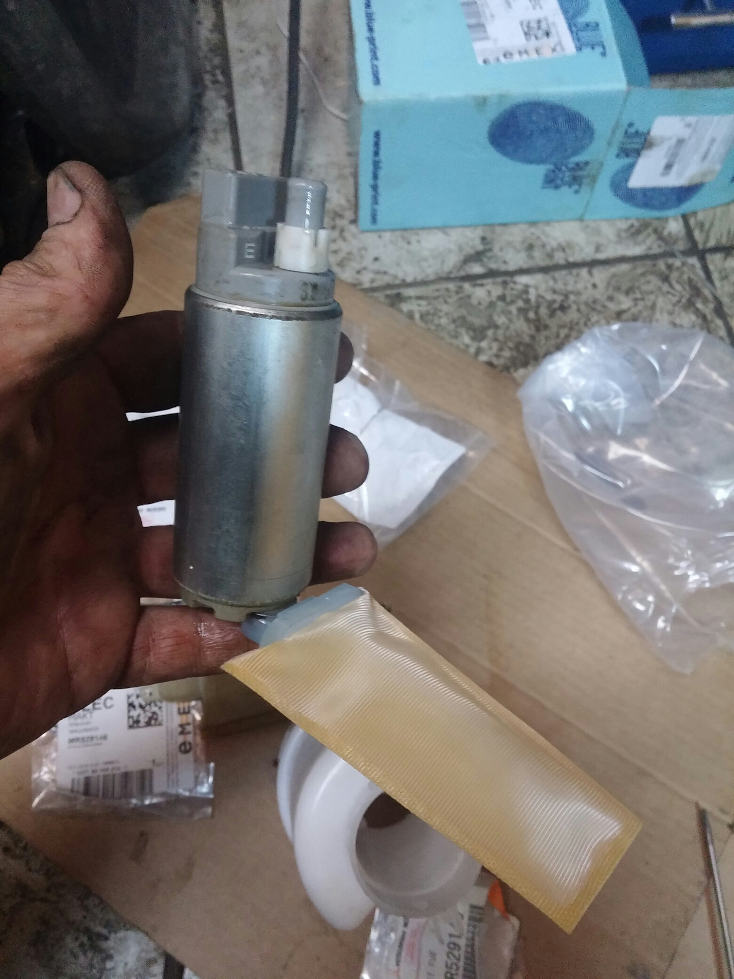

Blue Print хоть и Китай, но хороший, есть хуже. А ещё есть подделка оригинала, вот это настоящее гавно
Сколько ставлю расходники данной фирмы пока ухудшения качества не заметил. На мой взгляд пока нормальное соотношение цена-качество
Blue Print --Кетай гАлимый)))) приготовьтесь к скорой замене фильтра или насоса.
Многие знакомые пользуют уже не первые замены и все ОК, так что не парясь. Надо будет, залезу еще раз. Цена ему 743 руб.

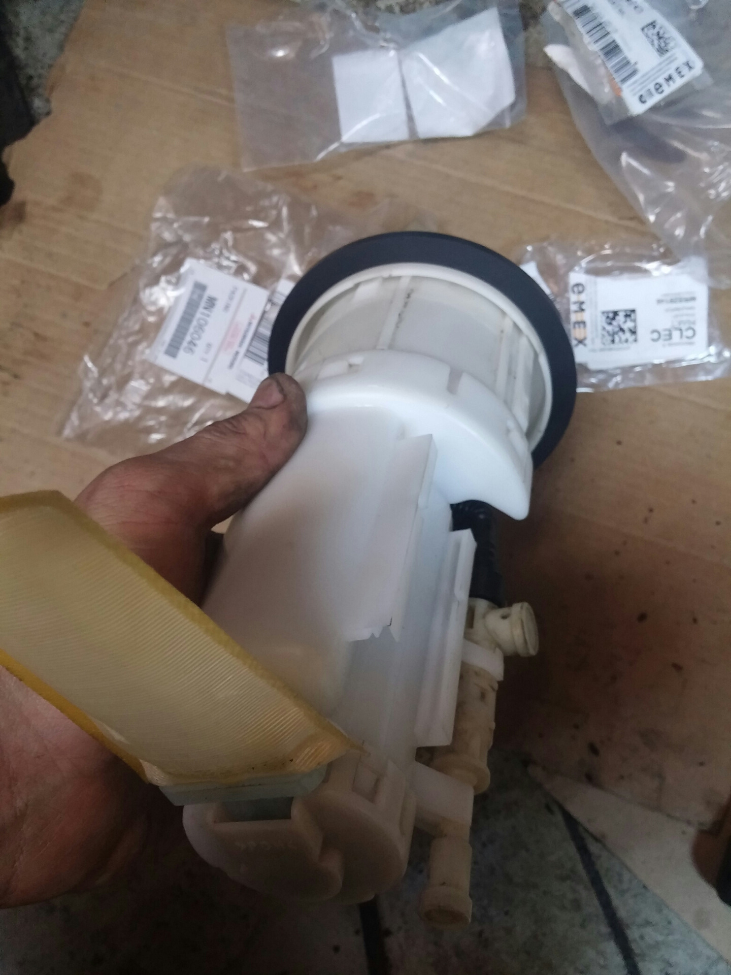

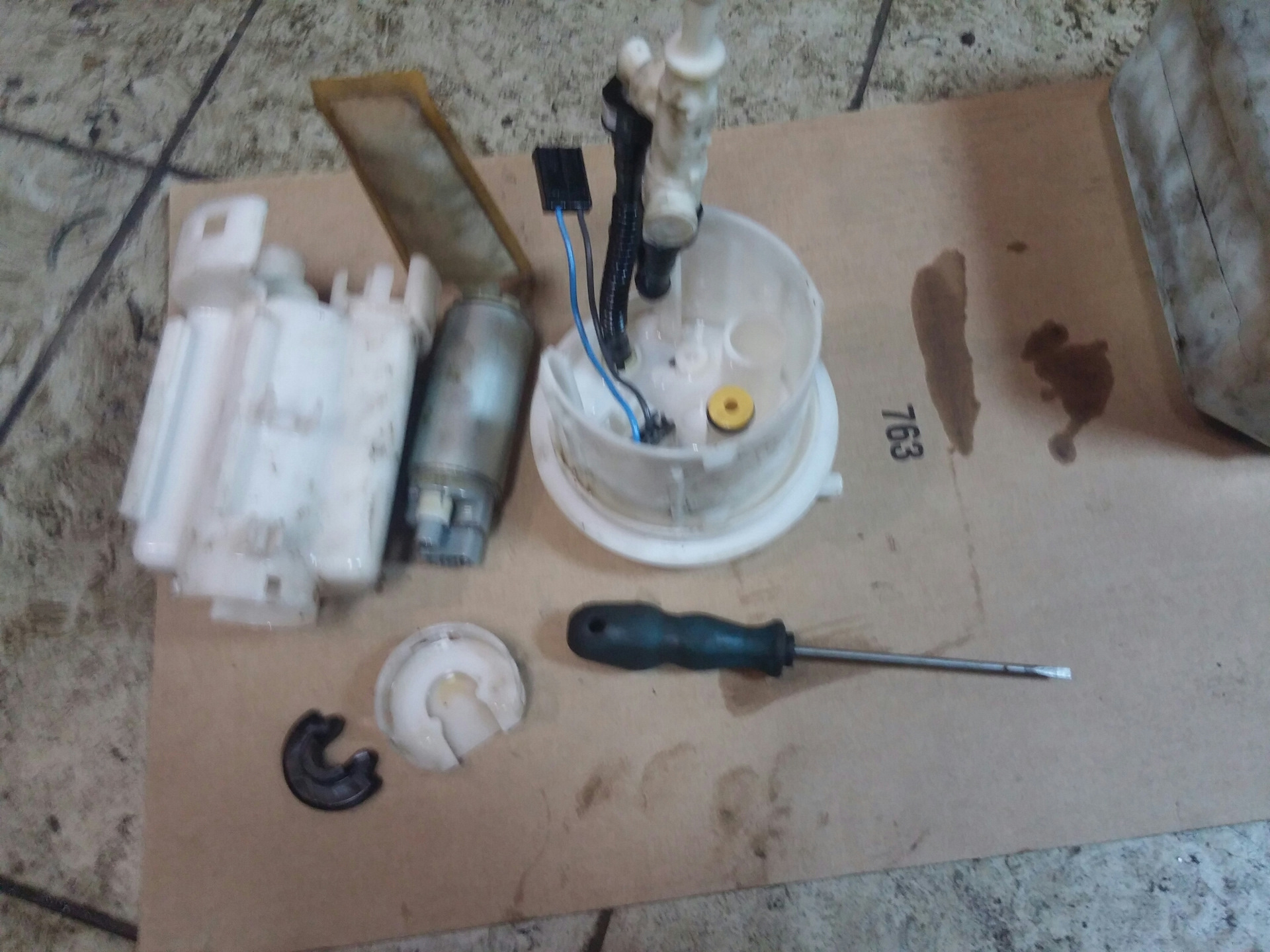

На 85 тыс. тоже менял. Приемник был чист. Сравнил старый фильтр с новым на просвет разницу хотел увидеть по загрязнению фильтрующего элемента, но не заметил. Подумал зачем менял, но после все таки решил что частицы грязи малы и их не так много что не видно. Новый все лучше старого. Не знаю по регламенту на каком пробеге его менять надо. Ржавчину тоже смазал на гайках и резьбе шпилек. Уж очень они хлипкие. Советую всем обработать. Сейчас пробег 117 полет нормальный. Заправка на лукойле, газпромнефти иногда татнефть, -92.
хороший отчет, недавно тоже туда лазил. Все продул, пропылесосил и смазал резьбы чтоб ржа не ела. На днях буду заказывать запчасти.
Добрый день! А помимо фильтра остальное отдельно заказывать? Номера можете скинуть? Подпись 🙃
Хех. На субаре такой же с виду фильтр. Удивлен. После замены проблем с заводом не было? Помнится, там была куча резиночек, которые очень аккуратно надо на место приладить…
Этот фильтр вообще по каталогу на тойоту, но подошел. Резинок там не так много, но менять их надо. Т.к. колечки резиновые уже не круглого сечения бывают.
