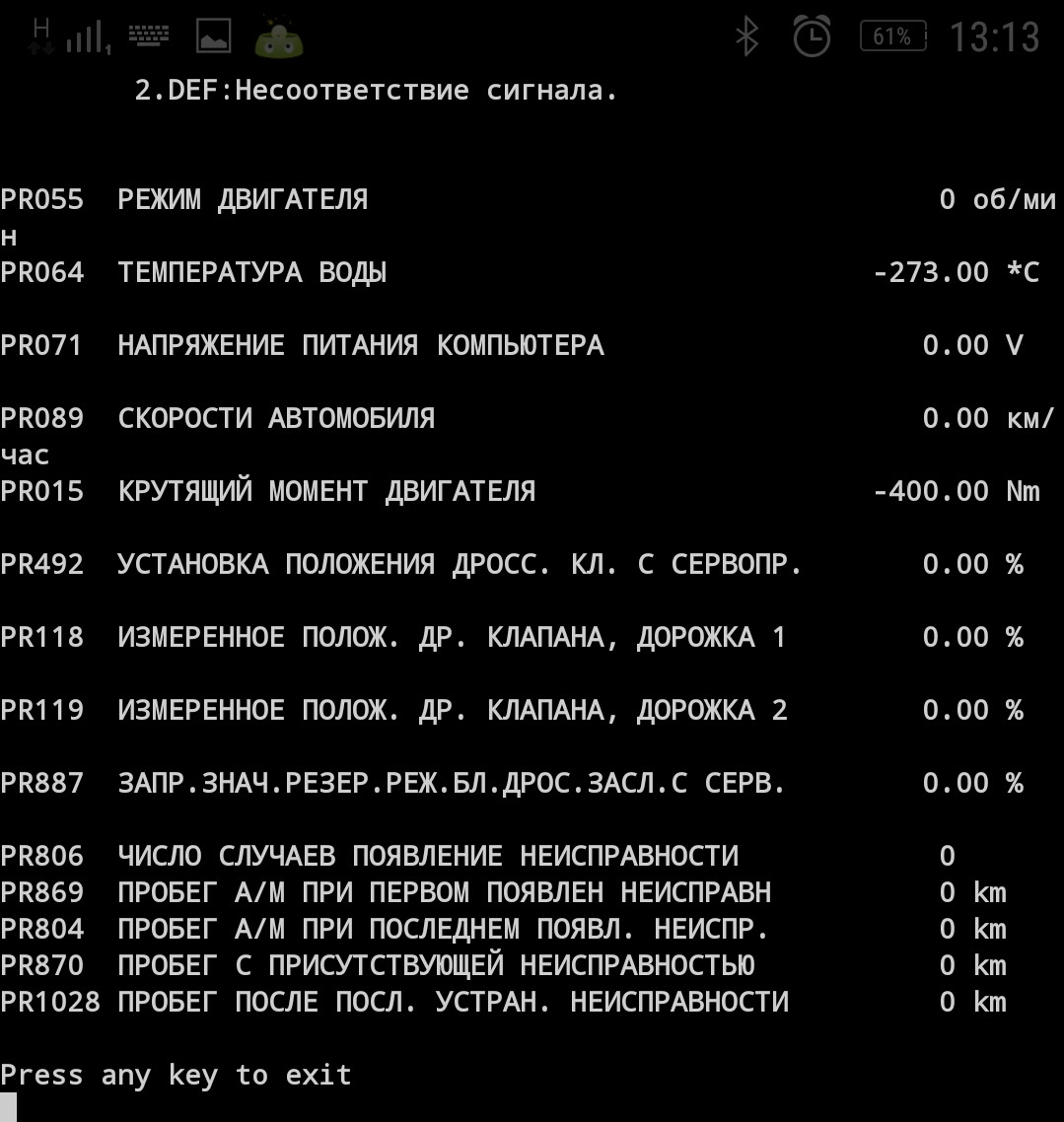

При сканировании ошибок получаю следующее:
— PyRen показывает ошибку df1074 "Несоответствие положения дроссельной заслонки с сервоприводом":
Дальнейшая ее детализация какая-то странная:

Какая расшифровка на 1.def ? У тебя на скрине не видно
Дык это второй скриншот. На 1-м нажал "1", enter и попал на второй скриншот. Другое дело, что считывал не в момент горящей лампочки, а уже спустя время, на заглушеном двигателе после поездки.
Кстати, еще раз спасибо за пост про PyRen
Правильно, но на втором скрине нет верха экрана. Пожалуйста, завтра будет еще интереснее.
Как же нет верха, даже статус-бар андроида есть! Ну да ладно, ошибку стер, потеплело, пока повторить не смогу.
В этом окне сверху должны быть данные о номере блока, модели и расшифровки ошибок 1.DEF (которая у вас) и 2.DEF, которая видна на вашем скрине. Не знаю как так у вас получилось, возможно проскроллился экран.
