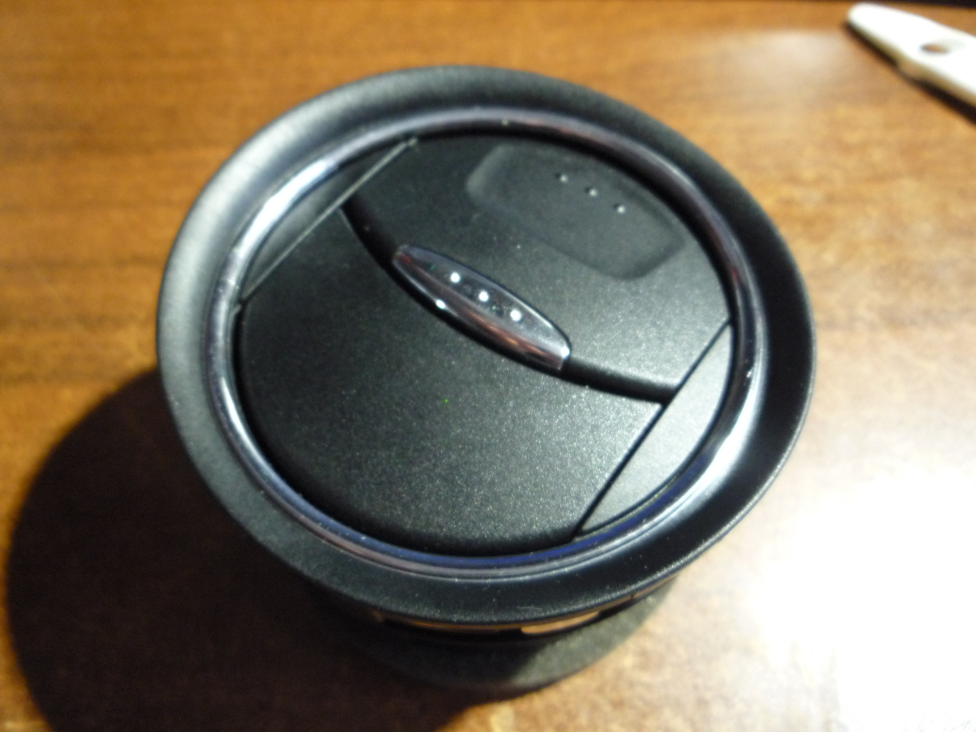

И так.для начала всем привет.
Ну начнем с того что все "Максоводы" ну если не все то большинство сталкивались с одной болячкой в нашем любимце.
Поломка жабер дефлекторов печки на панели…
у меня это уже 4 из 5 сломавшихся .и посему в процессе хотел расказать как его ПРАВИЛЬНО сделать не паяя и не изобретая новые рачаги синхронизации открытия…( первый я сделал из огромной канцелярской скрепки Ф1 мм.) потом на втором я понял что ничего не стоит менять ваще.) и так поехали…

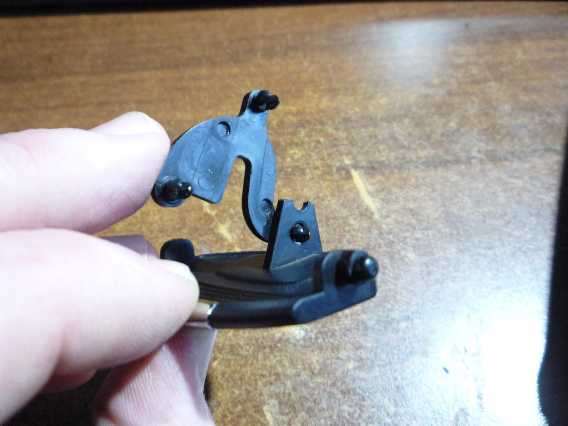

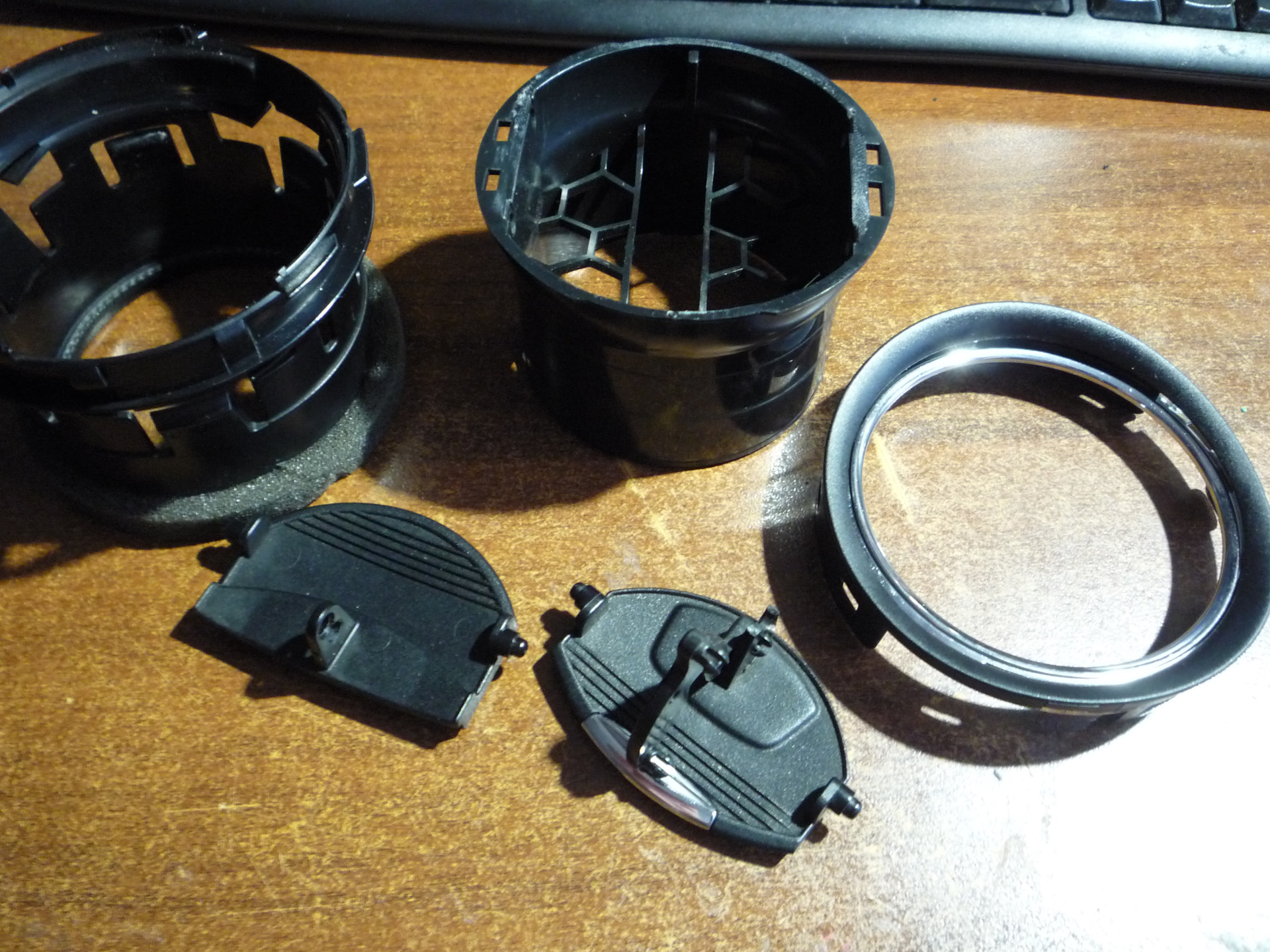

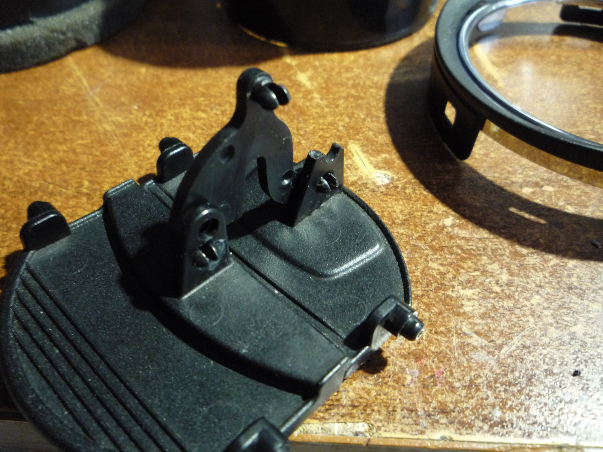

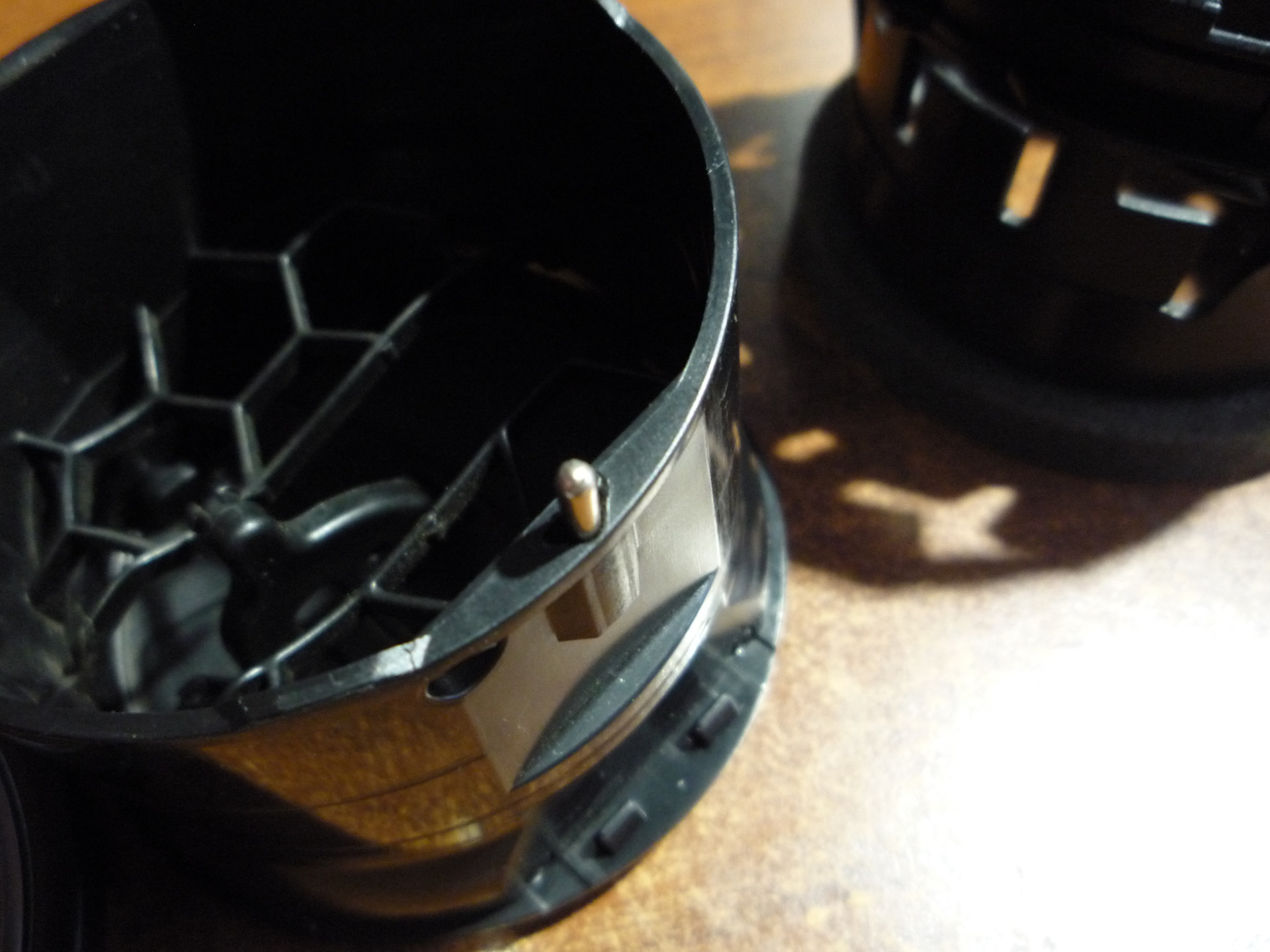

Разбираем наш дефлектор!

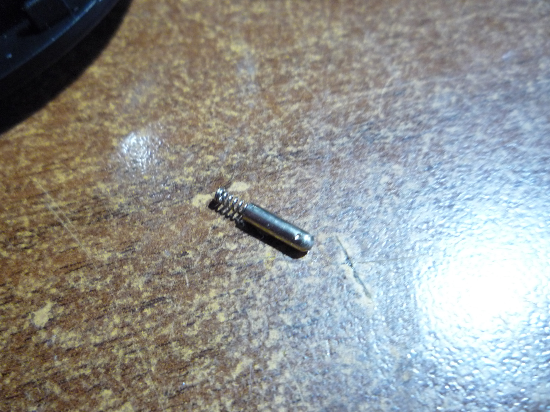

Осторожно там стоит храповичок зубец с пружиной -не потеряйте его!

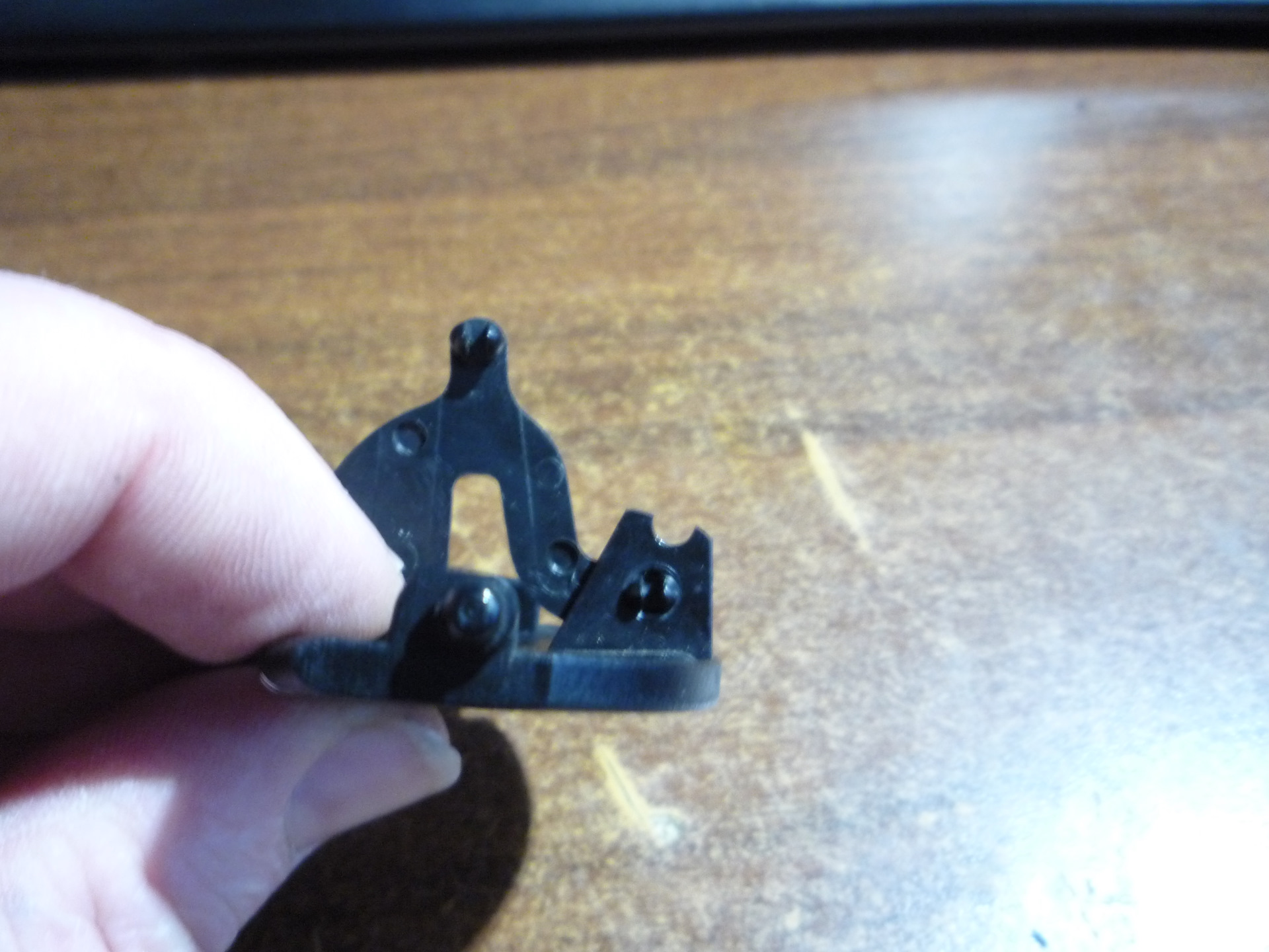

Далее видим что ломается у нашего дефлектора -это ушко поводка как правило у одного из жабер…

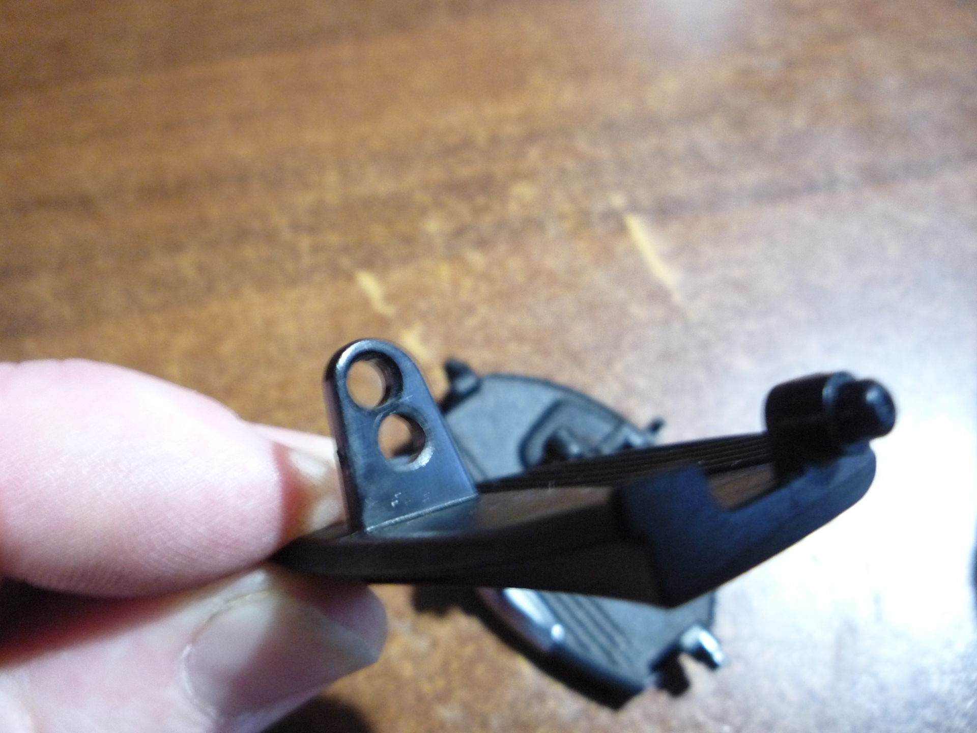

вынимаем поводок (рычажок) из кронштейна-аккуратно!-ABS пластик хрупкий!и по сохранившемуся целому отверстию подбираем сверло "в хозяйстве" таким же диаметром, или чуток больше-это можно но не на много.0.1 десятки вполне хватит…и тупо ниже сверлим похожее…

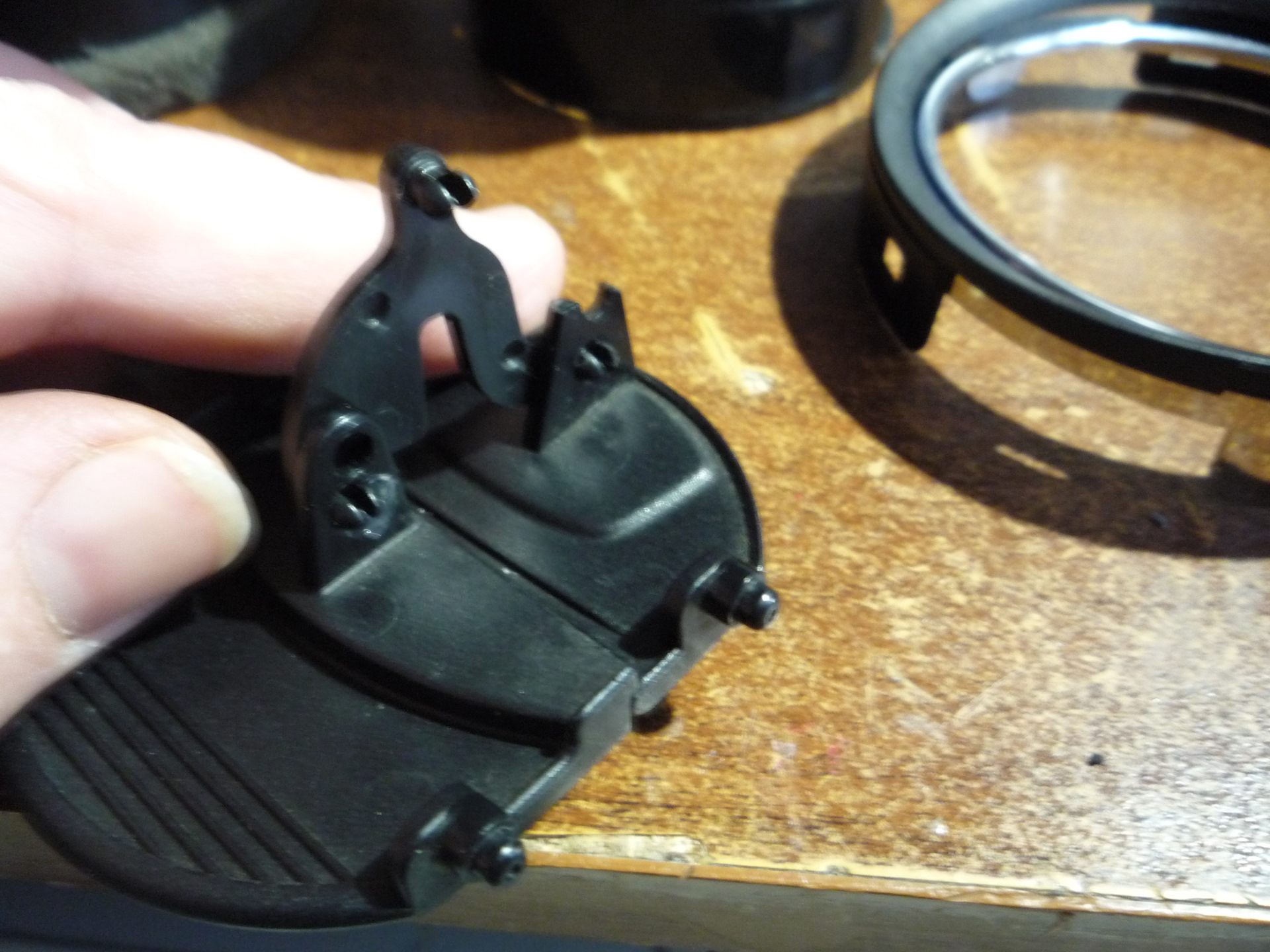

Далее складываем рядом оба как они стоят.и размечаем на втором в оставшемся пластике на кронштейне место и сверлим второе отверстие.ниже целого родного или сломанного.это делается для выравнивания высоты плеч, что бы открытие было синхронным.
Заметьте по проэкту есть еще основная вторая заслонка --на поводке есть 3я оська управления запиранием дефлектора а на корпусе отверстия под её оси…(у меня её нет).
Ставим на место нашу писюльку))))
И собираем наш "как новый" дефлектор обратно.

Я ищу хромированную блестящую штучку на дефлекторе.есть у кого? Спасибо
Ищи у себя в кожухах печки я нашел свою когда снял торпедо.лежала внутри у блока круиз контроля.они проваливаются внутрь так что она ездит с тобой.просто надо до ее добраться.(но не факт) отдельно не найдешь только с дефлектором.
