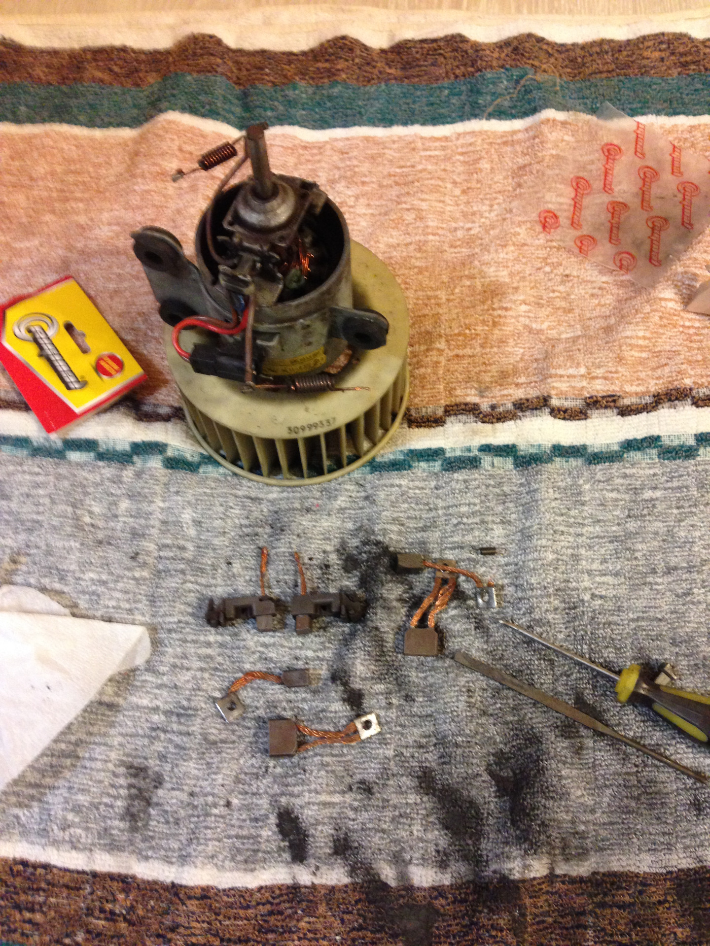

Всем привет. Вот я приехал с отпуска и выгнал свою эйфорию. Оставил прогреваться возле дома, выхожу а печка молчит. Сразу полез под капот, снял отвод от салонного фильтра и крутанул лопасти мотора и чудо печка зажужала. Далее печка опять замолкла и на вращение лопастей не реагировала. Ну тянуть с нашей погодой в -30с не вариант и загнал машину в гараж. Диагноз вроде определен, если помогало вращение лопастей, то щеткам мотора приказано не жить. В запасе имеется мотор отопителя с аналогичной болячкой и решено его востановить пока магазины работают. В авто магазине куплены щетки стартера за 150 руб и начат процесс подгонки
далее снятия торпеды, для доступа к мотору отопителя
пока снимал панель были выявлены два не заводских отверстия в воздуховоде на лобовое стекло попутно вылечены и проклеены армированным скотчем
Когда была снята защита мотора отопителя, я увидел совершенно новенький мотор далее выявлено что на него не подходит питание! И тут все внимание переключено на знаменитый так называемый Ёжик
Да дело в нем, а именно чудо электрики устанавливавшие сигнализацию протянули косу проводов через провода ежика и натянули разьем ежика. От плохого контакта он начал греться и в один прекрасный момент контакт отошел. Далее поджаты контакты и правильно протянуты жгуты проводов.
