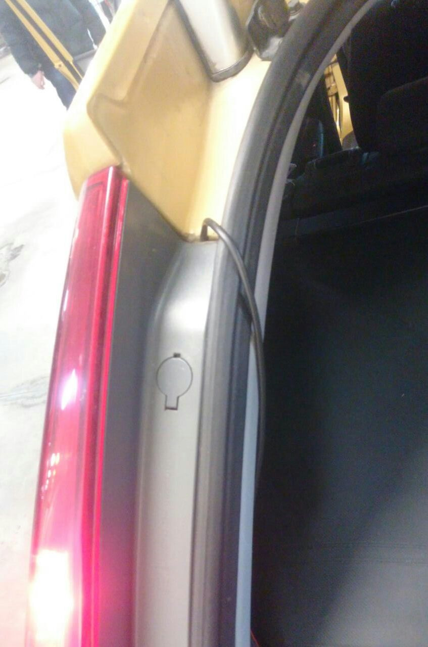

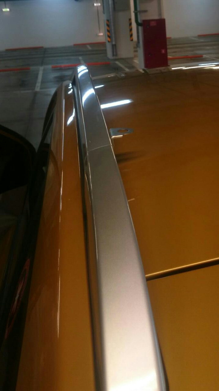

1) Были просверлены отверстия для крепления кронштейна в опоре рейлинга, и сам кронштейн туда прикручен самозатягивающимися болтами-втулками. При снятой антенне он практически не заметен, т.к. находится по высоте ниже рейлинга.

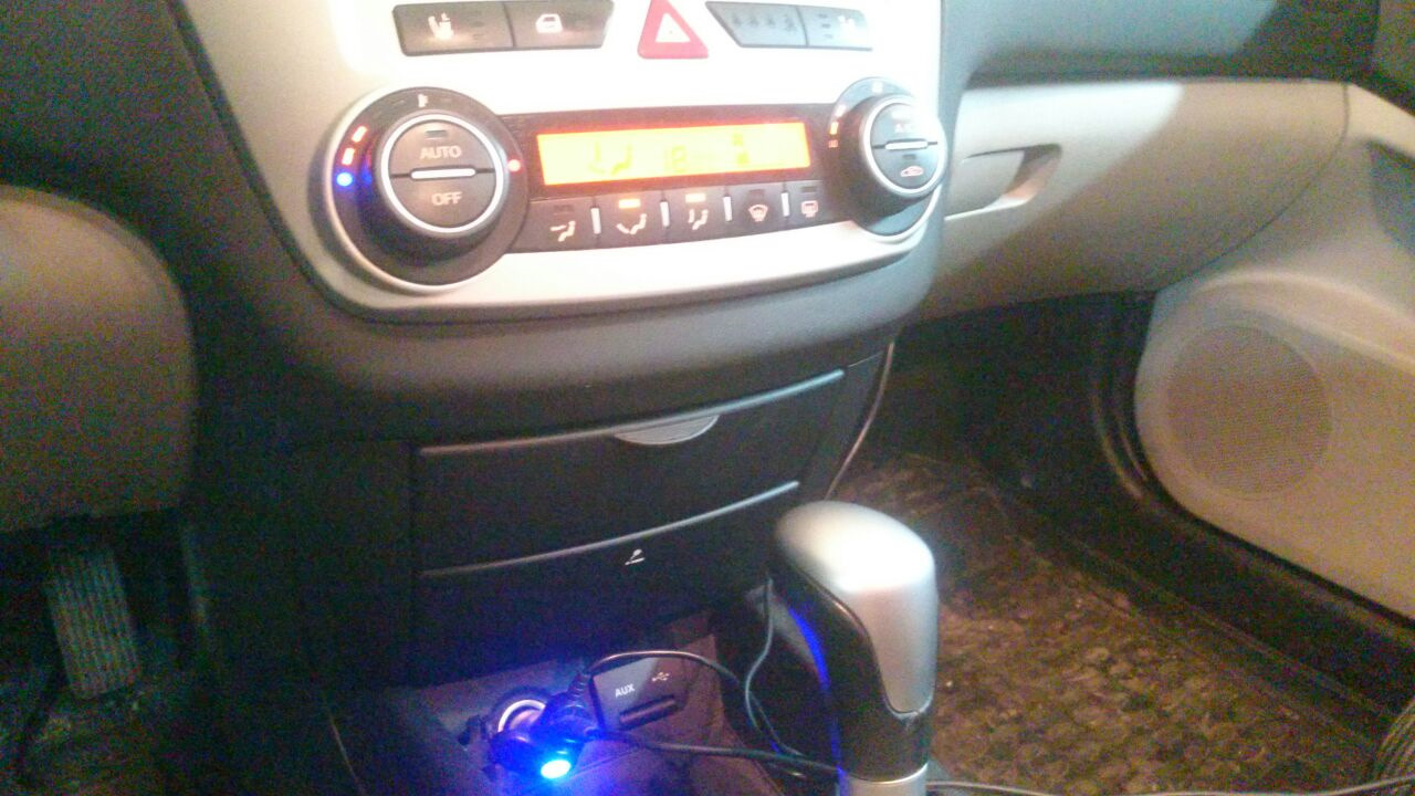

2) Через отверстие для проводки заднего фонаря в машину был пропущен провод, далее ушедший под крышей вдоль всей машины под торпеду, и выведен изнутри к самому нижнему отверстию в центральной панели (там какой-то ящичек с откидной крышкой был). Особое внимание тут было уделено тому, чтобы проходящий по верху провод проходил под боковыми подушками безопасности, дабы при их аварийном раскрытии (не дай бог конечно) провод этому раскрытию не помешал. Свободный конец провода с креплением антенны (около 1 метра длиной) аккуратно заводится в багажник и там лежит, когда антенна не нужна.

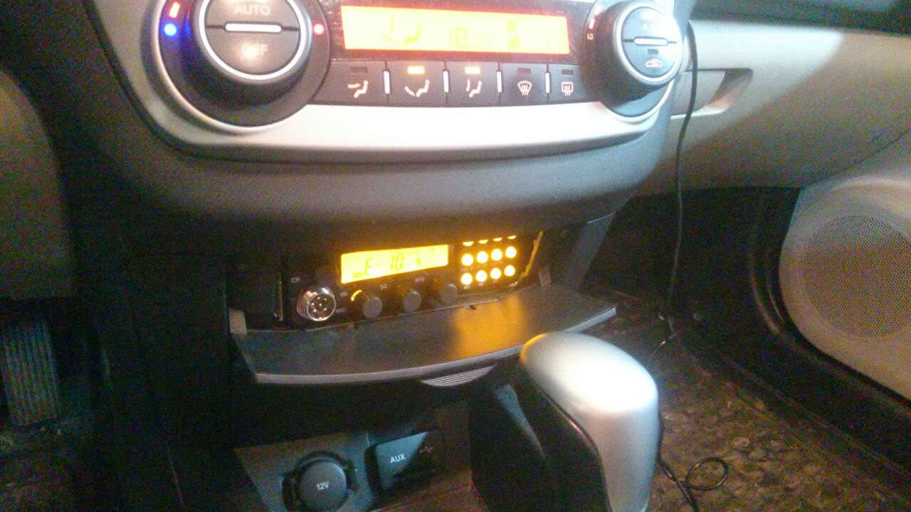

3) Сняв торпеду, заднюю стенку нижнего ящика отпилили, чтобы р/с была полностью уотплена находясь в нем, и не была видна снаружи, скрытая дверцей (она не трогалась). Под приборную панель куда-то в районе правого колена установили динамик средних размеров (фото динамика нет, потому что его не видно снаружи).

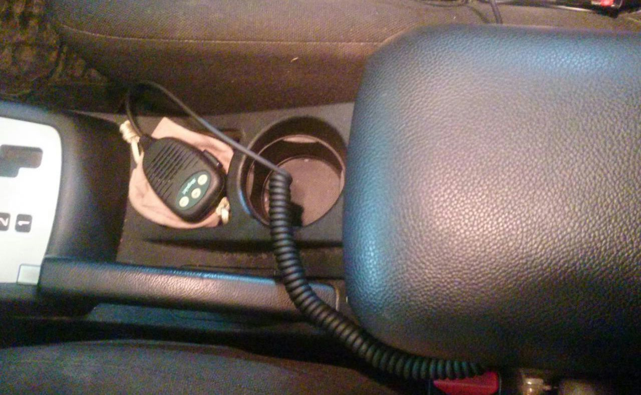

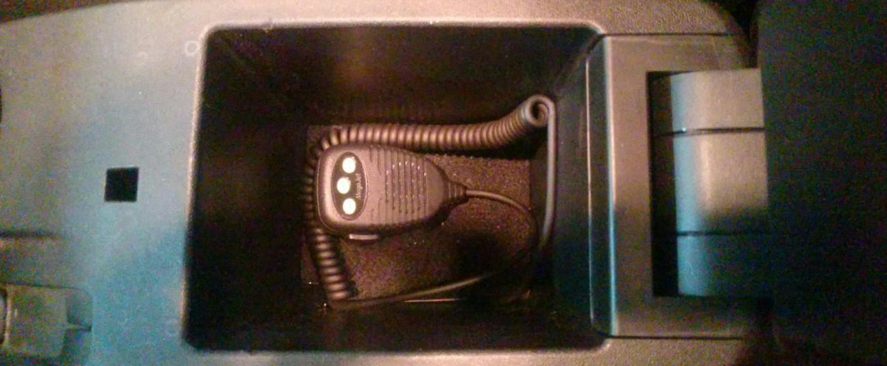

4) Так же снимали туннель над АКПП, и провод тангенты проводили под ней, и выводили в подлокотник — аналогично, чтобы тангента лежала в ящике подлокотника, и доставалась когда надо.

Добавил фотографий.
