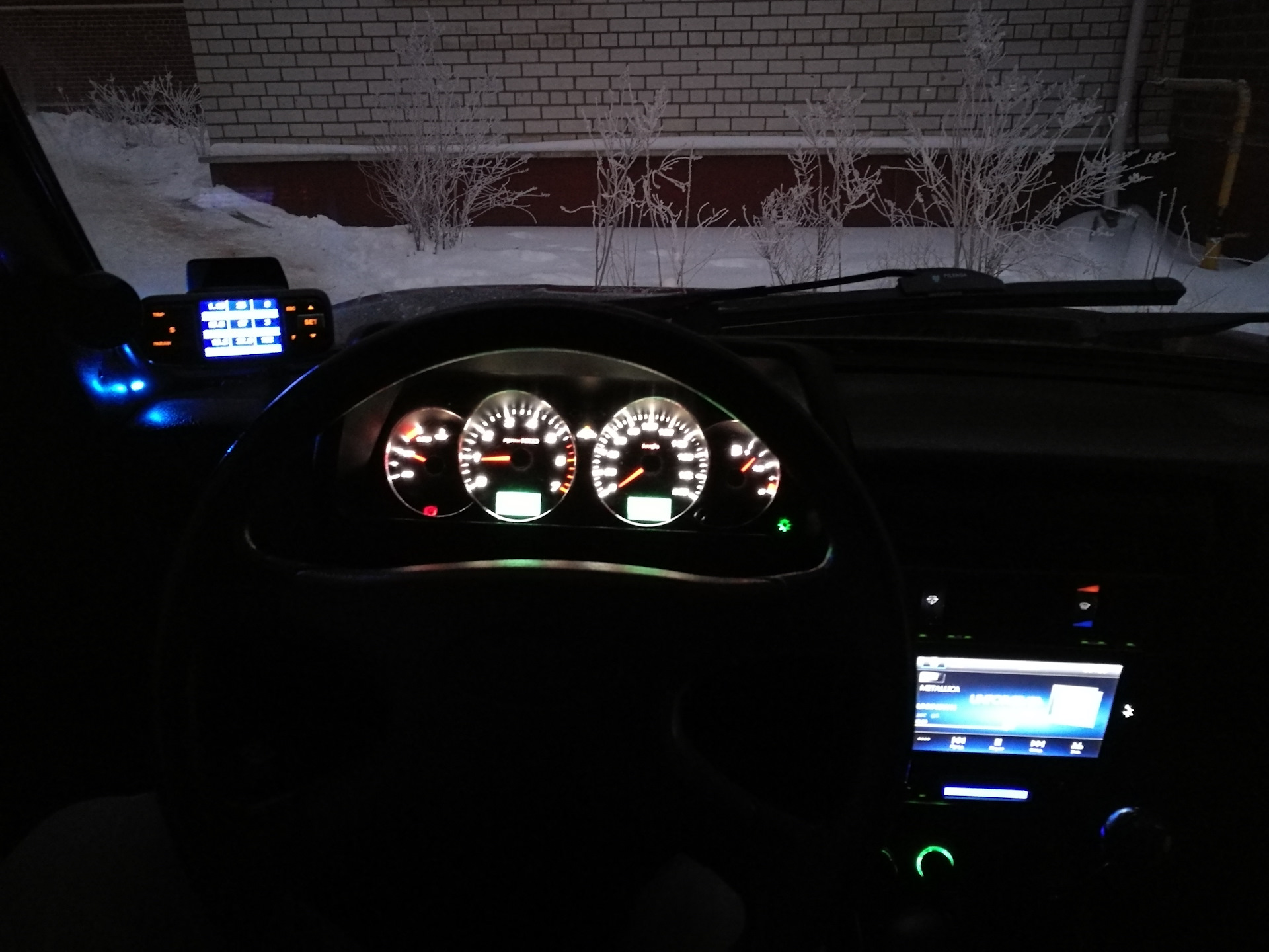

Жаба жабой, а мысль о бк меня давно беспокоила. Тем более на драйве все начали ставить мультитрониксы…Я не смог не поддаться это тенденции.Пошел в магаз и приобрел VC730 и отправился в гараж его устанавливать.

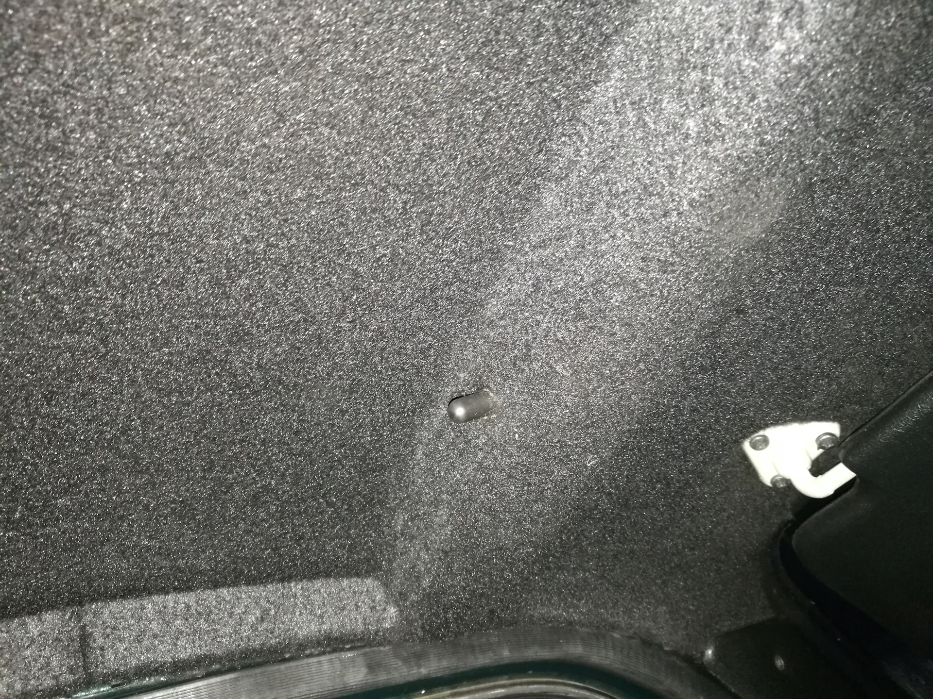

Прилепил бк на стекло.Обезжирил, прогрел феном и пр. Держится на твердое хорошо
Датчик температуры вывел под потолок.

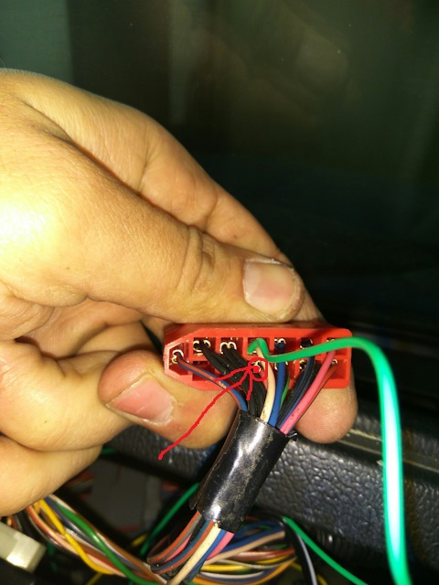

Два дополнительных провода подключил следующим образом.
Желтый подключил к дополнительному реле, идущему с замка зажигания.Реле делал для того, чтобы при выключении зажигания выключались печка 08, обогрев зеркал и пр. т.е. идет сигнальный плюс на реле с замка зажигания, а питание на реле берется со специального провода, протянутого для доп обородувания по всей машине.
Был печальный опыт…
Зеленый, для датчика уровня топлива, подключил по мануалу как для шнивы.
Фото не мое, отметил куда нужно подключать. Не Подключать как на фото!Подключать к розовому проводу, а не к белому. Поставил в настройках чтобы значения брались с ДУТ.

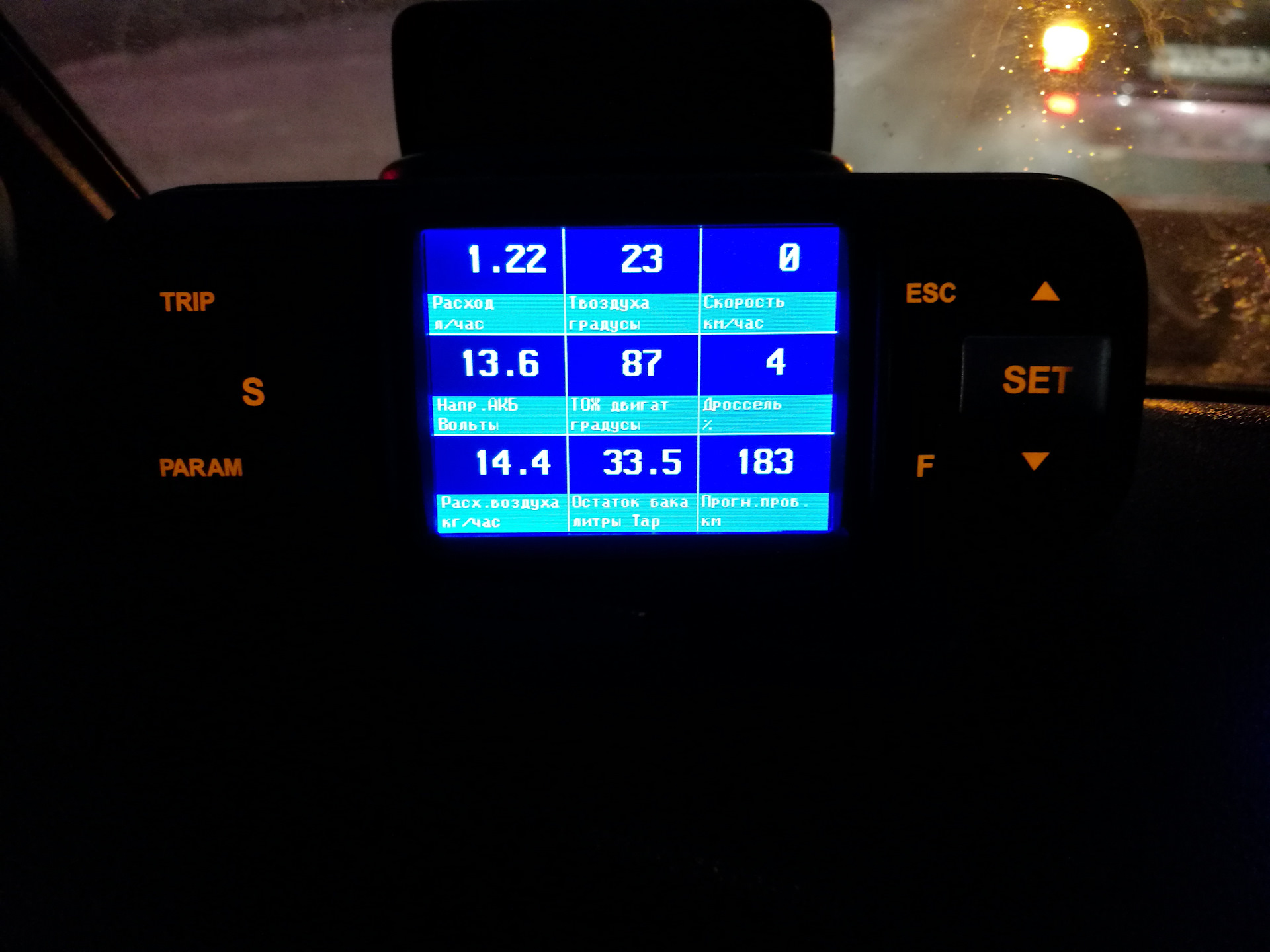

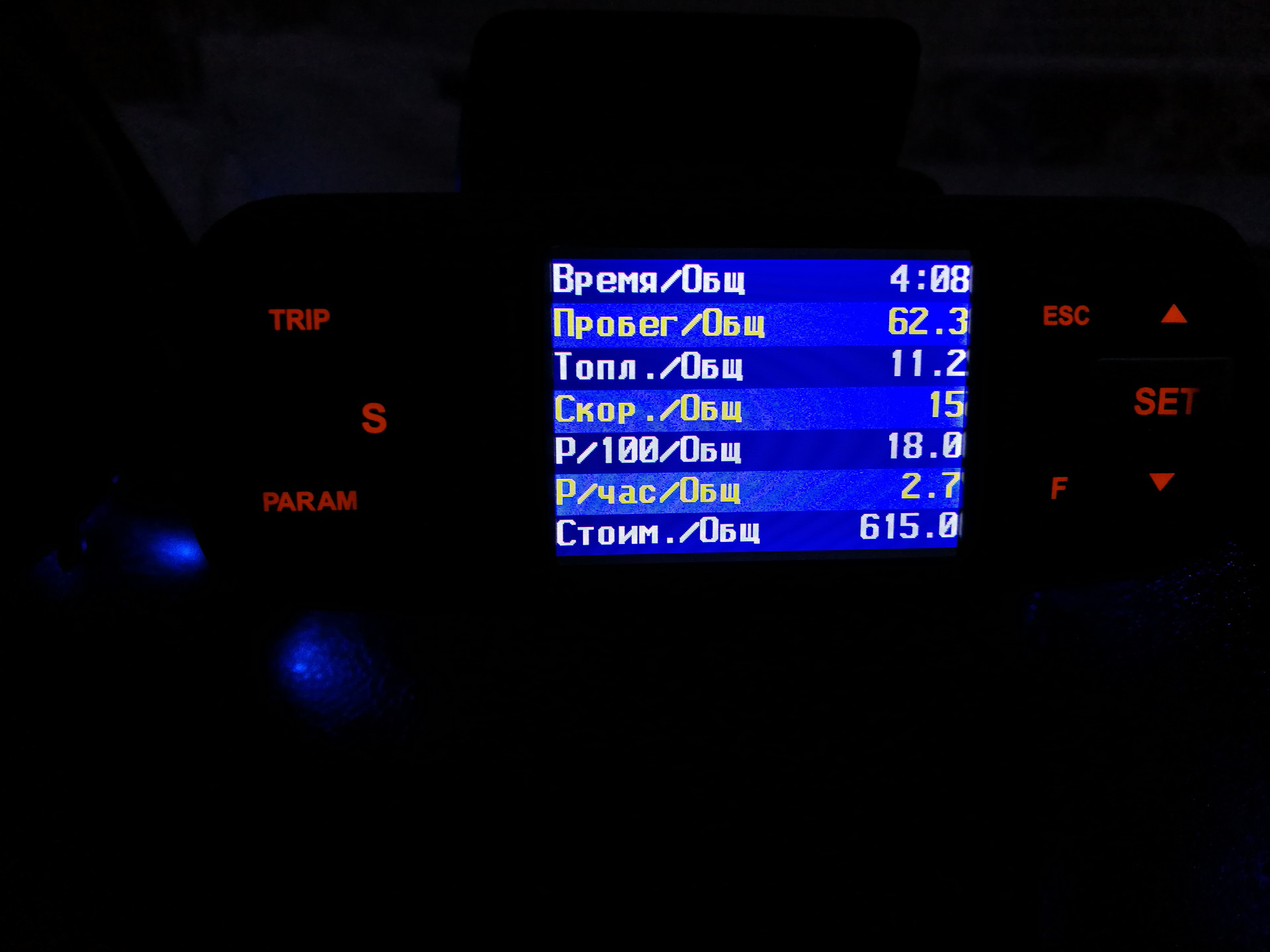

Расход 18 литров по городу. Заметил интересную особенность поведения дроссельной заслонки и эл.педали. Можно ехать давя на педаль около 15-20%, а заслонка открывается на 100%, а иногда педалируешь в пол, а заслонка открывается а 60-70%.
Так все смотрится в салоне
А так игрушка прикольная))

Не понял про половой
6000 в магазине
А я подключал дут к половому проводу на красной колодке, вроде не обманывает

Это нормальный расход для в меру подготовленной нивы, на электронной педали.
Откалибруй его сначала, может расход норм станет
Да не, он где-то и есть такой. Полная шумка всего, защиты рк и мотора, силовые пороги, фаркоп, српм, музло с усилителями и пр да и колеса почти 31"… чудес не бывает. Просто получил подтверждение в цифрах. Вес никогда не уменьшал расход(((
У меня тоже 17 расход, но колеса 28, тоже пороги, багажник
