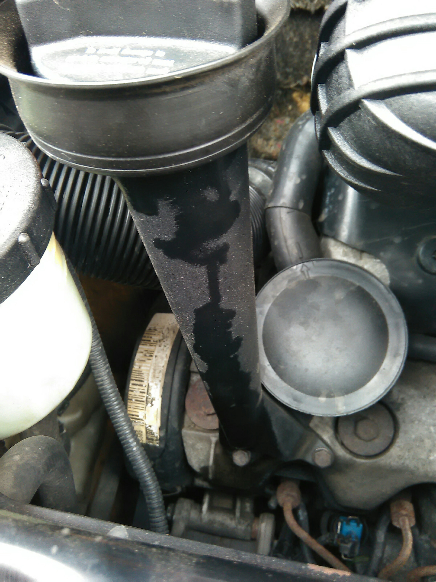

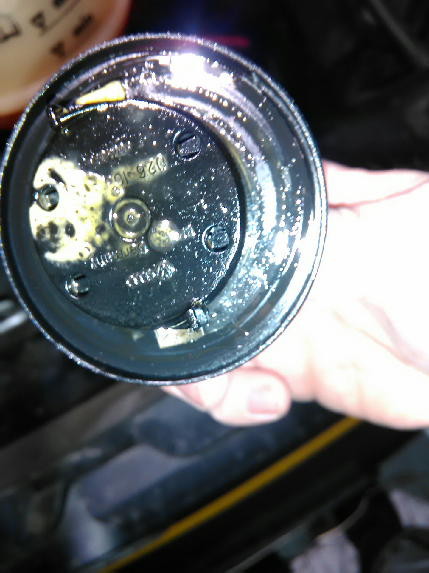

На самом деле испарину на горловине заметил еще пару месяцев назад, но не придал значения. Но недавно решил открыть крышку маслозаливной и обнаружил, что под ней налет цвета капучино. Быстрый поиск информации в Интернете привел к выводу, что это из-за неплотно прикрытой крышки и езды на короткие расстояния. Похоже мой случай. Купил новую прокладку маслозаливной. Плотно прикрыл крышку. Помыл горловину. Посмотрим что дальше будет. Вот фотки те что нашел.
Спасибо за внимание.

это от конденсата, завел, заглушил…
а что с клапаном? работает?
Сапун не проверял. Но нужно будет проверить. В нем может быть проблема. Не подкинете статью как его чистить?
Там важно проверить, как работает сам клапан… компрессором нужно подуть на вход, клапан под давлением должен открыться
Понял, сам не сделаю такой тест, нет компрессора. Ну ничего подъеду на СТО.
там по моему всё немного даже проще))
вот почитай, тема была vwts.ru/forum_txt/index.php/t100824.html
А у моего соседа была такая же тема когда он масло купил на рынке перемёрзлое, которое стоит на земле на снегу
Ну с маслом я уверен на все 100%
І в мене теж таке саме.
Какое масле льете? Проблема только в мороз? Налет все время или пропадает при езде на более длинные расстояния 20 км. и далее?
Лікві молі 10w40, їзджу великі відстані, а замітив тільки зимою.
