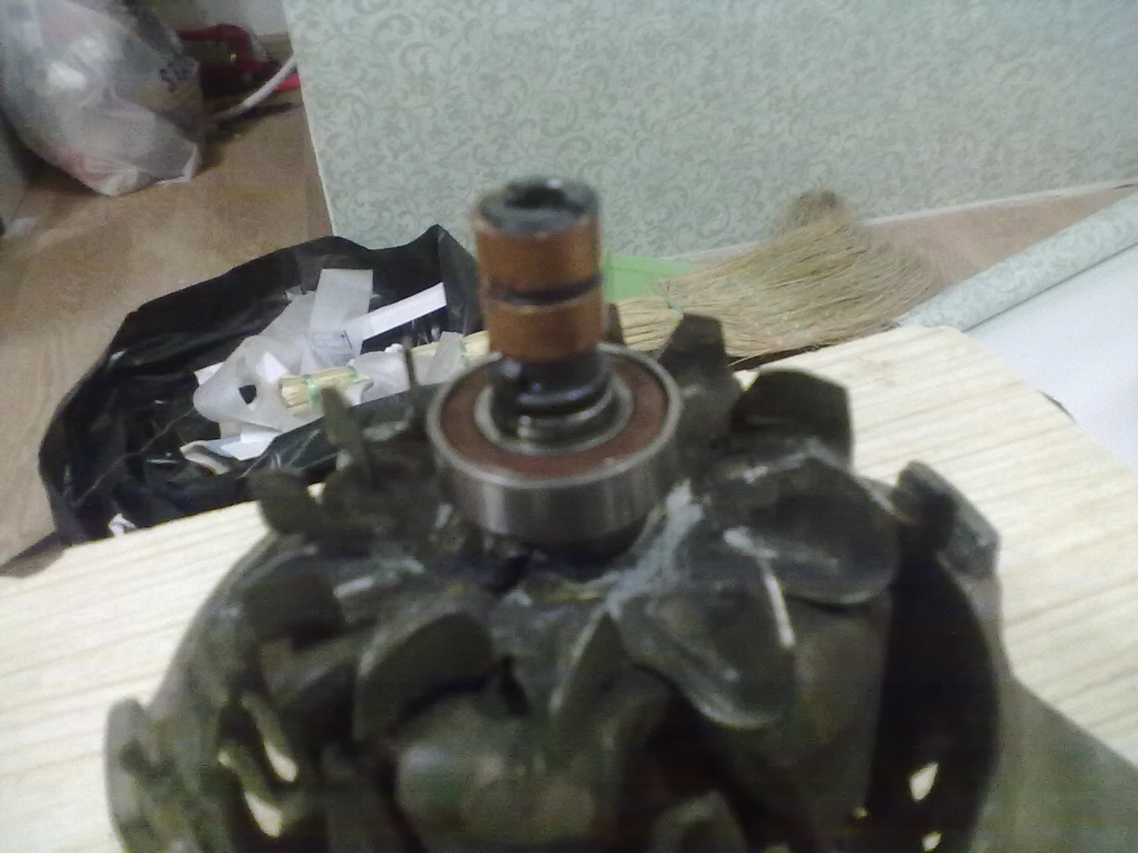

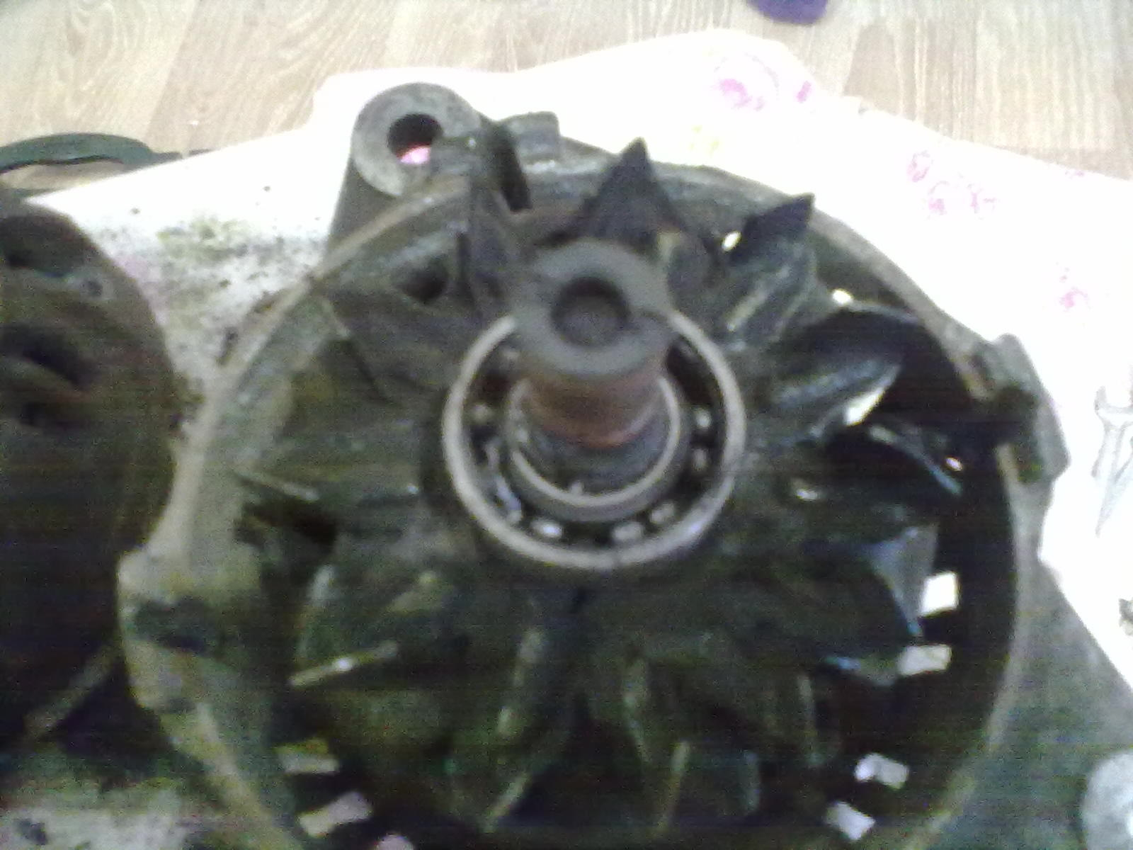

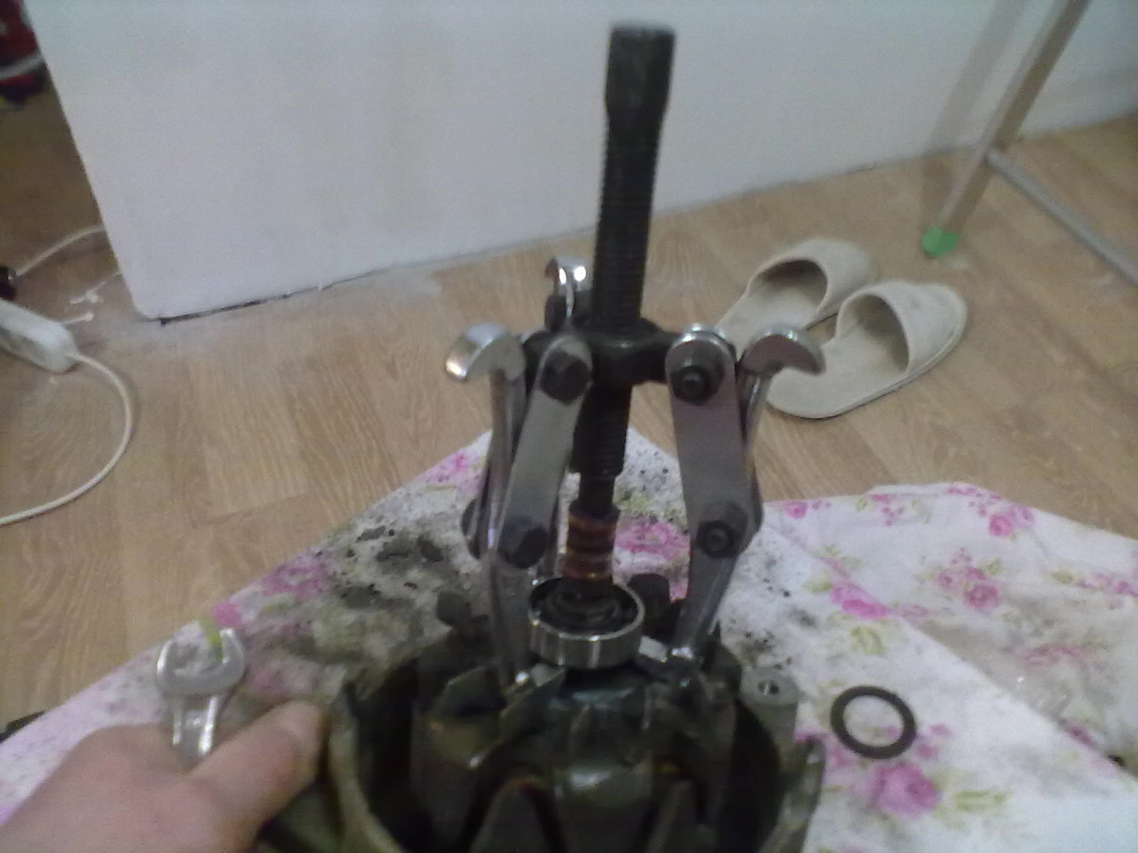

Продолжение темы "Привет Гена" после снятия гены оказалось что развалился задний подшипник и повредил регулятор напряжения, снял Гену без проблем за 20-30 минут. Сегодня получил запчасти и собрал его но еще не установил уже было темно, с утра буду ставить обратно и надеяться что аккумулятор живой. Пытался я завести машину после случившегося на следующий день а он мертв и даже замки не открывал:-) в заначке взял так и не установивший вольтметр проверил напругу в аккумуляторе а там 7.24 в течение дня по мере оттаивания его стало 10.6 установив в машину так и не подал признаков жизни. Сосет дал зарядку, заряжал сутки но если верить прибору то аккумулятор так и не зарядился или не берёт заряд хоть и показал 12.6 но завтра все выяснится, попал я еще на аккумулятор или нет:-):-)
Немного фото на мой древний смартфон:-)

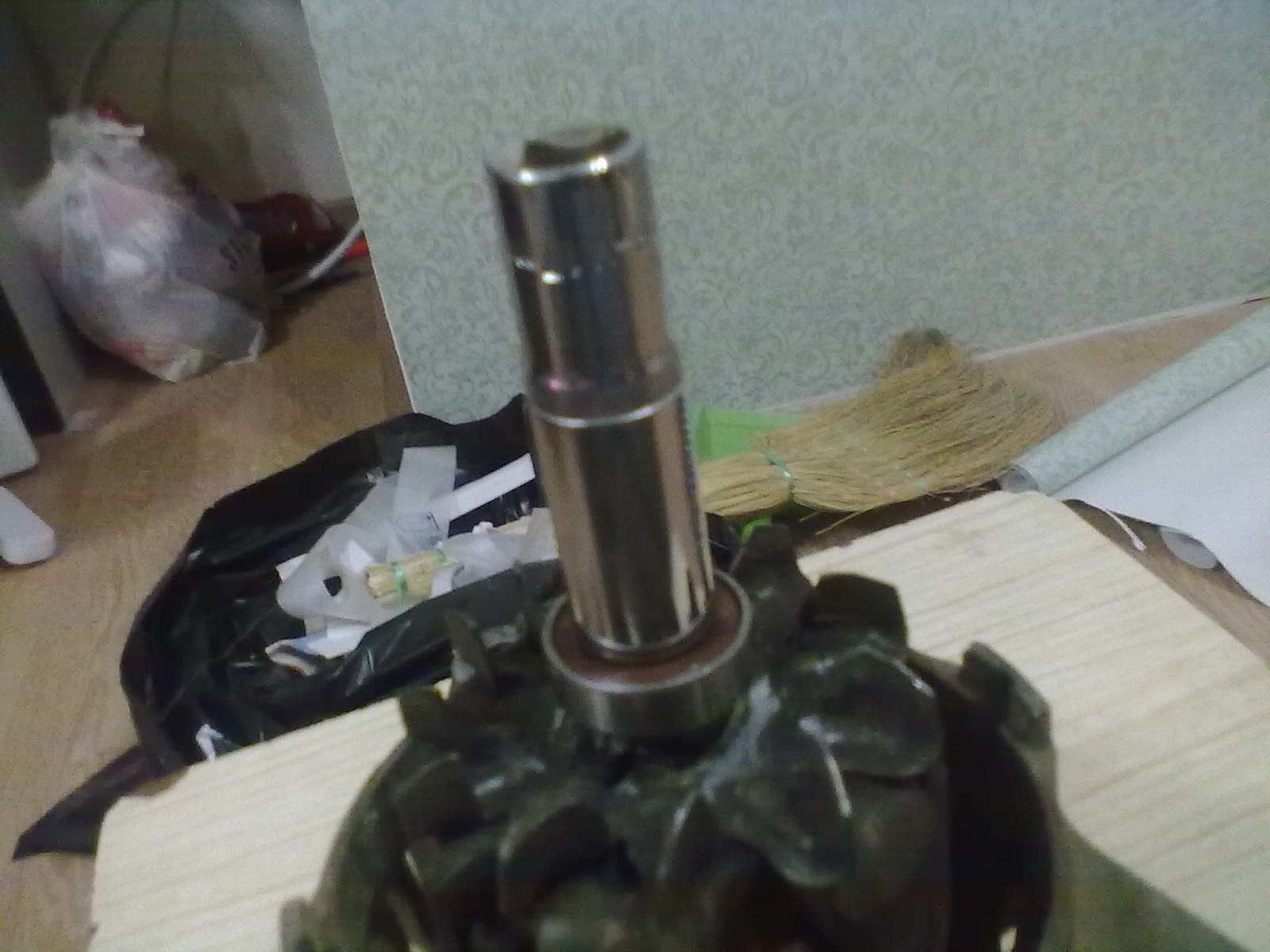

Хочу еще добавить контактное кольцо надел подложив с верху брусочек и по немного забивал молотком, подшипник надел поставив с верху головку из набора что бы совпадала по внутренней обойме и так же молотком легко наделся.

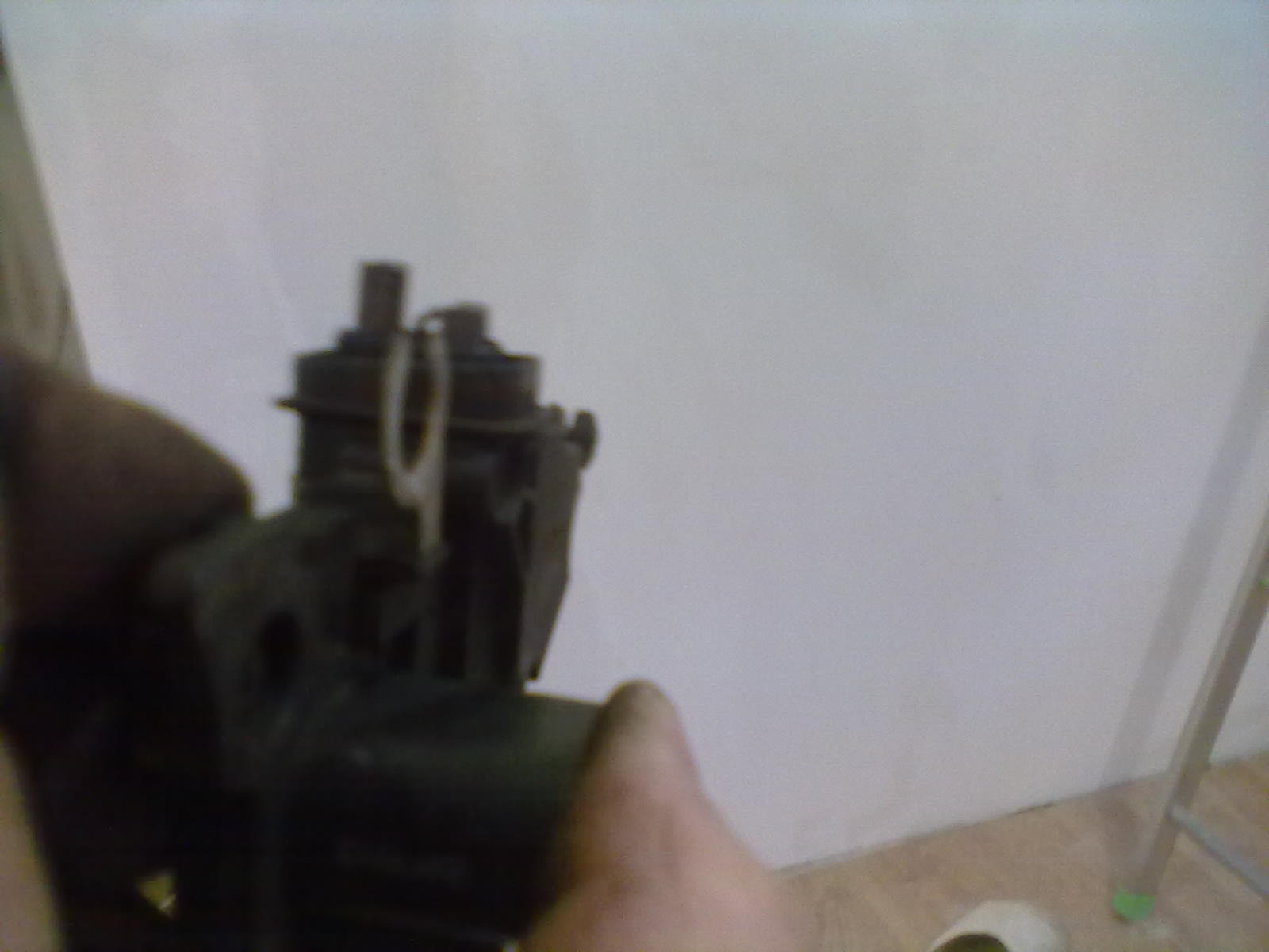

Cargo 135172 Кольцо контактное генератора
Cargo 139929 Кольцо уплотнительное (сломал при установке) это та часть куда регулятор вставляется щетками и касается контактного кольца.
Mobiletron VR-B267 Регулятор напряжения

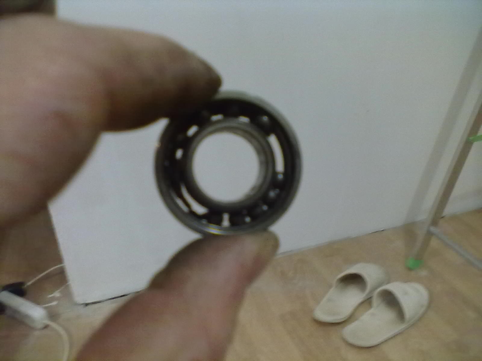

Подшипник взял в этот раз по лучше bosh но в том же магазине только уже за 490р а прошлый раз за 130.
Если кому надо размеры заднего подшипника внутри 17 с наружний 35 и толщина 10 мм
найди отличие на всех фото на фоне:-):-) сам только заметил там нету а потртом уже есть:-):-)

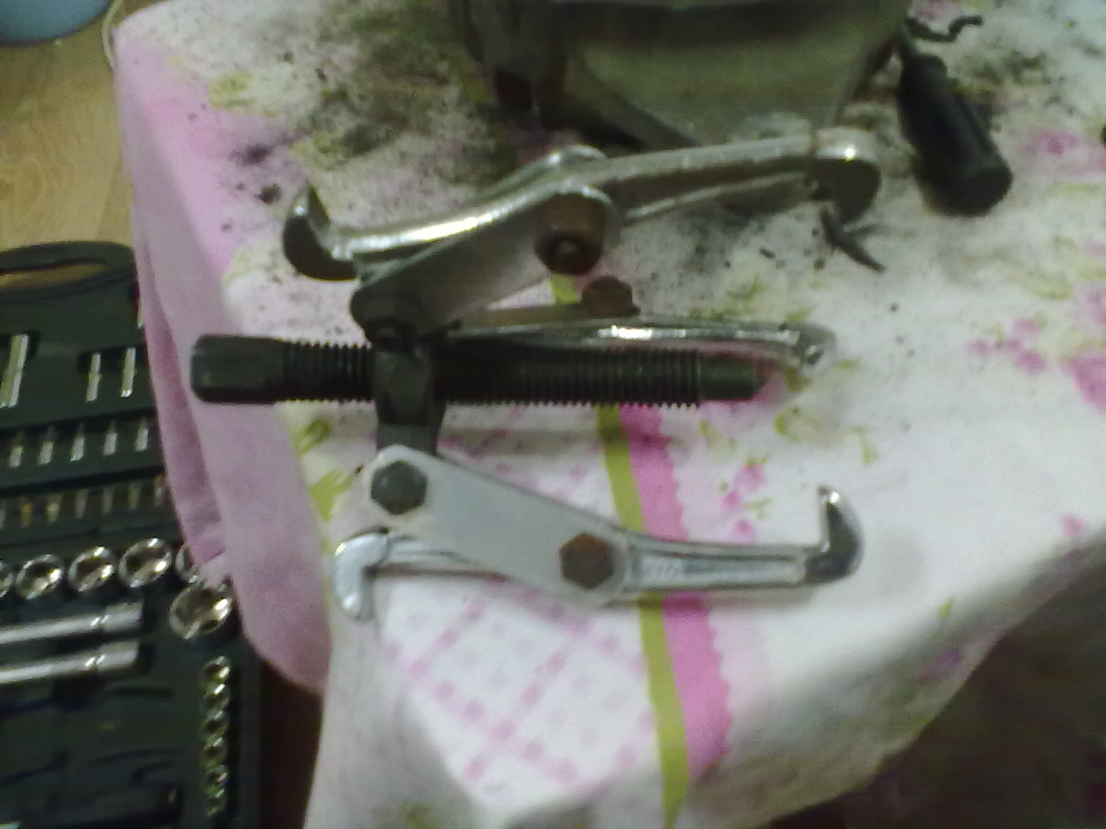

Съёмник где брал?
В запчастях но я его болгаркой подтачивать, клешни толстые. По хорошему надо по меньше брать а то лопасти там не дают подлезть если такой сьемник брать. В одном магазине он стоил 1500 а в раскрое взял за 400.

С контактным кольцом у меня были коры, это надо было видеть:-):-) когда одел его, надо было припаивать контакты знаю что припой есть, пояльник купил! А сунулся припоя нет ну все думаю жопа и магазин уже закрыт:-) жена видя меня что глаза ли наливаются кровью в поисках припоя, в инете вычитал споять его с лампочек домашних:-):-):-) я все лампочки по снимал что есть накаливания, набралось штук 5 и спаял с них припой, вроде хватило:-):-):-):-)
