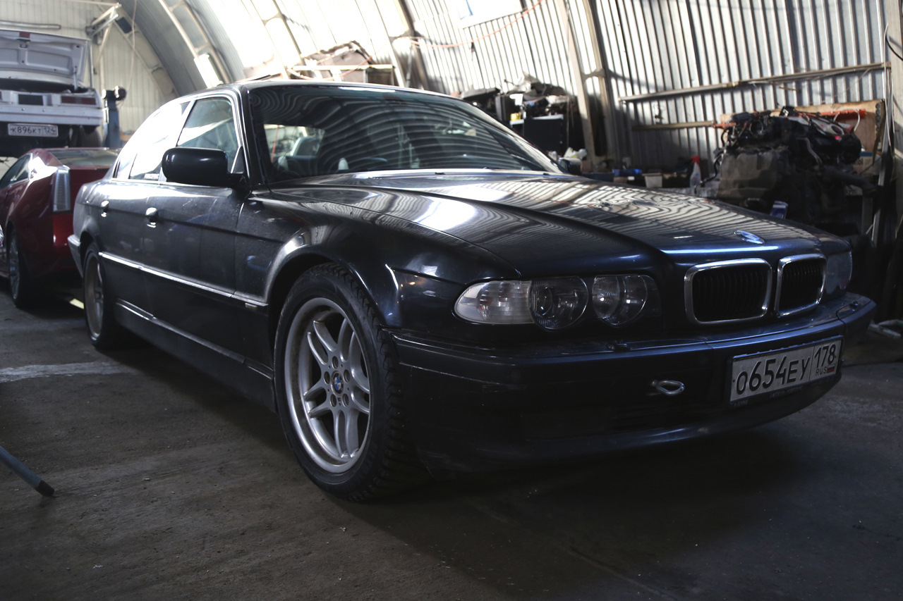

Почти на всех своих машинах я через некоторое время после покупки меняю лобовое стекло.Ибо машины я обычно покупаю не новые…
На WW стекло мало того что было треснуто, оно еще и упилено в дрыск.
Если днем все более менее нормально, то ночью ездить откровенно противно.особенно на буксире, блеать!
Было решено заменить стекло на новое, лобовые стекла б\у — по мне все равно что презерватив б\у.Начал изучать предложения — остановился на предложении партнеров ( стеклонайс) — кЕтайское стекло " бенсон".Уверяли что на 2-3 года — ну ващпе красаучег.А мне больше и не надо- задержится, еще поменяю, да и красить наверное летом буду, там лучше опять новое.Стоит оно дешево, установка мне в халяву.

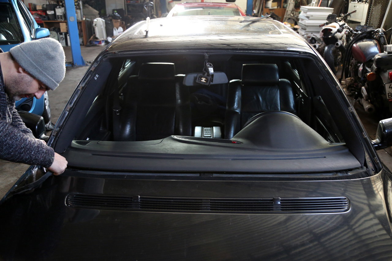

Стекло привезли.Достаточно быстро разобрали все вокруг и срезали стекло.
Проем стекла на удивление в хорошем состоянии, его отмыли и обработали.Нанесли праймер и вклеили стекло. Весь процесс занял примерно 30-40 минут.
При сборке выявился 1 косяк. Толи стекло от дорестайла, то ли китайсы косячат — но место под датчик дождя и пятак для зеркала в других местах, и поэтому просто поставить датчик и зеркало — не возможно.Зеркало кронштейном упирается в корпус датчика…Думаю это решится покупкой дорестайлового зеркала.

Я не понимаю. Неужели трудно демонтировать накладки стоек? Ведь есть риск их повредить при демонтаже стекла и риск приклеить их к новому стеклу.
Их демонтировали . Просто на видео коряво снято ( чутка) . Я их просто потом сам ставил
Да и подключить обогрев на установленном стекле без съема не получится.
расстоние между ДД и зеркалом рест-дорест разное, стекла следовательно тоже. верхняя зеленая полоса — с ней прикольнее чем без. подогрев должен быть на всех стеклах, если нет — то совсем говнокитай. я себе поставил XYG 3 года назад, так там подогрев сгорел через полгода)

А у меня ножка зеркала из за этого болгаркой обработана, что бы не уперлась в корпус
Это идея.Завтра попробую .Еще обнаружил что датчик дождя не рабоатет.Точнее дворники машут все время.
Тоже самое у меня. Я еще при замене стекла разбил стекло датчика. Его надо калибровать
rewers22
датчику надо инициализацию сделать после замены стекла
от он как.Сделаю — спасиб.
