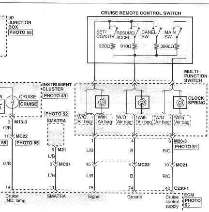

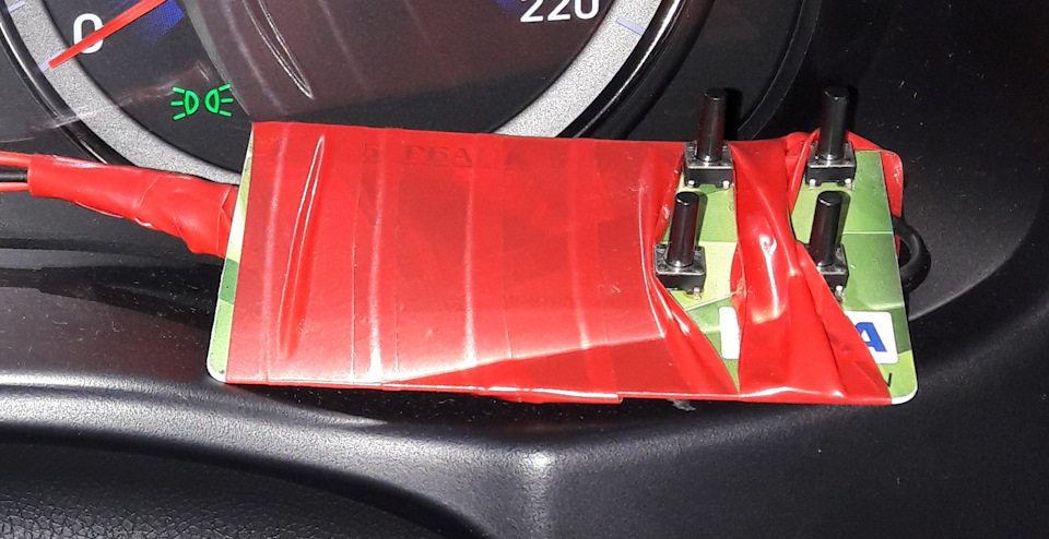

Для проверки был собран пульт на тактовых кнопках по схеме (лимитер ЭБУ не поддерживает, просто отключает КК, поэтому на него резистор и кнопку тратить бессмысленно).
У меня все это собралось на
Провода протащил к ЭБУ и подключил согласно схемы. Для подключения пинов необходимо полностью вытащить фиолетовый фиксатор. Для извлечения пина дополнительно нужно разблокировать защелку на самом пине (отверстие со стороны "папы" рядом с пином, я пользовался скрепкой).
Здесь небольшое отступление: подключал через родные пины, что штатно идут на ЭБУ Соляриса (присланы форумчанином). Очень важно обеспечить надежный контакт в разъеме, для корректного считывания команд. Также, возможно, потребуется поиграть немного номиналом сопротивлений (+ — 100 Ом), если блок не распознает кнопку On/ Off.

Собираем разъем обратно, подключаем АКБ, и на дорогу.
Набираем скорость 40-50 км/ч, жмем On (включение КК), Set (установка текущей скорости) и убираем ногу с педали газа.
Если реакция есть, то можно переходить следующим частям трилогии, а именно диодам индикации и стационарному пульту управления.Заметнее всего подхват будет, если проверять на небольшом подъеме, плюс косвенно по изменению мгновенного расхода топлива в борткомпе.
Если реакции нет, то основные варианты: номиналы резисторов не устраивают ЭБУ/нет надежного контакта (сигнал "искрит")/блок не дружит с КК.

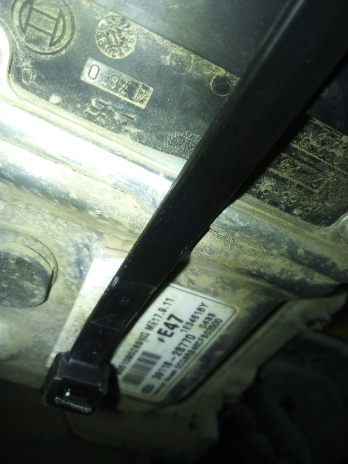

Как думаете на этом блоке будет круиз? МКПП 13г

Вопрос может быть глупый но (На блоке с маркировкой МЕ17.9.11.1) круиз работает без прошивки блока или требуется прошивка?
На рестайлинге шить ничего не надо, у меня такой же.

Вопрос. Резистор R4 на 910 Ом можно ли заменить на 1 кОм? 910 не могу найти.
Возьми 2 резистора на сумму в 910. Слишком большая разница, система может не понять.

А на 17.9.11 не работает без активации?

На рестайл есть такая схема, может пригодится комуни будь. Многие сюда заглядывают по Круизу пусть здесь схемка тоже будет.
Вот это нихренасебе))) вот это новость! Круиз родненькииииий — ты есть!))
схема
День добрый, можете ссылкой поделиться на полную схему этой картинки?

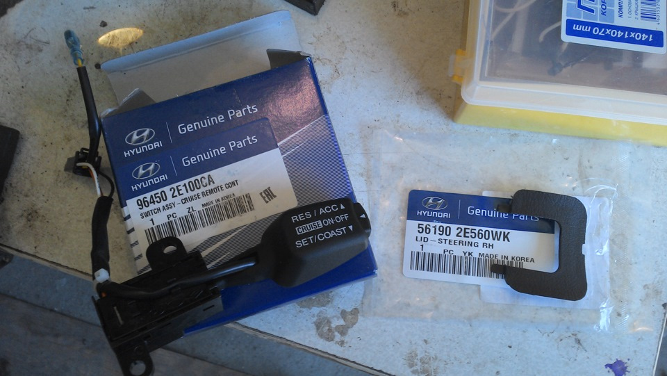

а что если купить ручку от тусана! идея не моя- на соляре клаб никто не ответил на эту идею…схема очень похожа, даже сопротивления резисторов то что надо! стоимость примерно 2 200р
Отличная идея! Ждем продолжения!

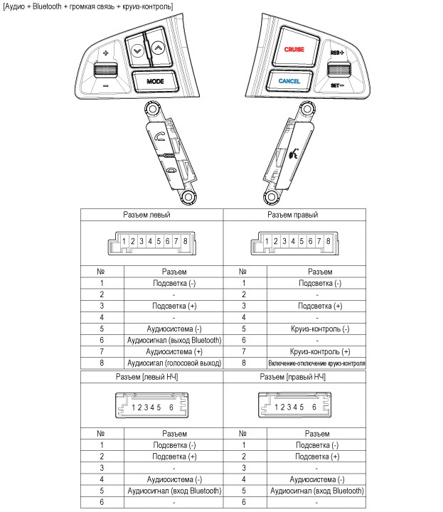

По поводу кнопок, кто что скажет? Использовали от Американских accentов?
Кто — то считал, около 10 выходило. Да и в Экзисте и тп просто так не закажешь, в каталогах для РФ таких кнопок нет
Видел на ебае рули продают с разборок американских, можно попробовать договориться продать только кнопки и шайбу для их подключения, возможно получиться попросить отрезать разъем для того чтобы достать пины для подключения. Выйдет мне кажется не так дорого, точно не 10ка, пины потом можно разослать желающим.
По поводу подключения кнопок от акцента (американского соляриса) придется помудрить, там вроде матрица сопротивлений не такая…
Судя по фото разъема, есть неиспользованные пины, а если их взять?
честно не знаю, есть ли там незадействованные, но подключенные пины (в условиях тотальной экономии это маловероятно)
Проверять не решился…

Надеюсь что на блоках 17.9.11 (дорестайловых) кто нибудь тоже сможет завести КК.

Все работает уже. Только не на всех блоках.
Das-Kreuz
Давай как все подключишь и протестируешь — черкни! Тема интригующая…
Подключено, протеститровано и работает. Но на рестайле с блоком 17.9.11.1
Так же работает с блоком 17.9.13. Это 1,6 с автоматом рестайлинг.
это радует, сегодня посмотрел, у меня тоже 17.9.13
