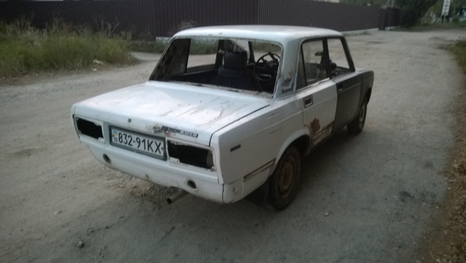

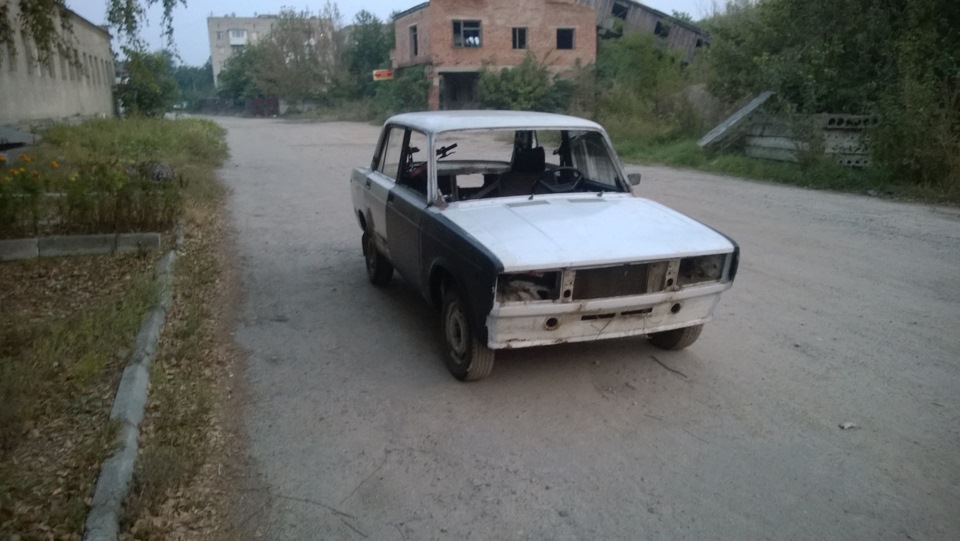

Так как авто не очень соответствовало моим требованиям, тоесть куча гнили и скоро будет сыпаться вся решил я полностью разобрать её и на сварку.
Было произведено: Замена передних стаканов, передних крыл, переварка передних и задних стоек крыши, замена порогов и поддомкратников( без отверстий кстати, получше, нет нагрузки на излом так как со штатным домкратом), ну и перелатали и усилили передок, немного пострадал со временем.
