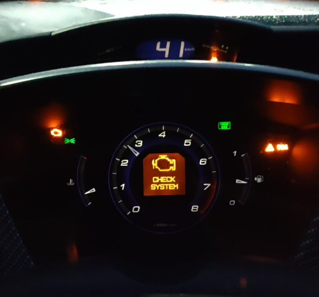

Троит двигатель, при заводе слышно, что один цилиндр либо не работает, либо работает с перерывами. На приборке при заводе горит постоянно чек, затем по прошествии минуты-двух загорается VSA + восклицательный знак + начинает мигать CHECK. Двигатель всё так же троит. Иногда, один раз на пять случаев завода на холодную двигатель может штатно работать с минуту — две, а затем начинать троить и выдавать чек.

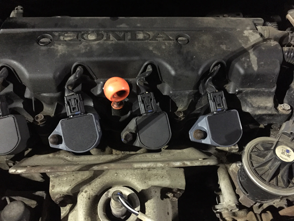

Свечи местами менял, с1го ставил во 2й цилиндр, со 2го в первый. Так же менял катушки зажигания со 2го на 1й цилиндр — в обоих случаях всё так же горел чек и выдавало ошибку пропуска зажигания в первом цилиндре — P0301. Искра в свече есть — проверял. Никаких других ошибок не загоралось.

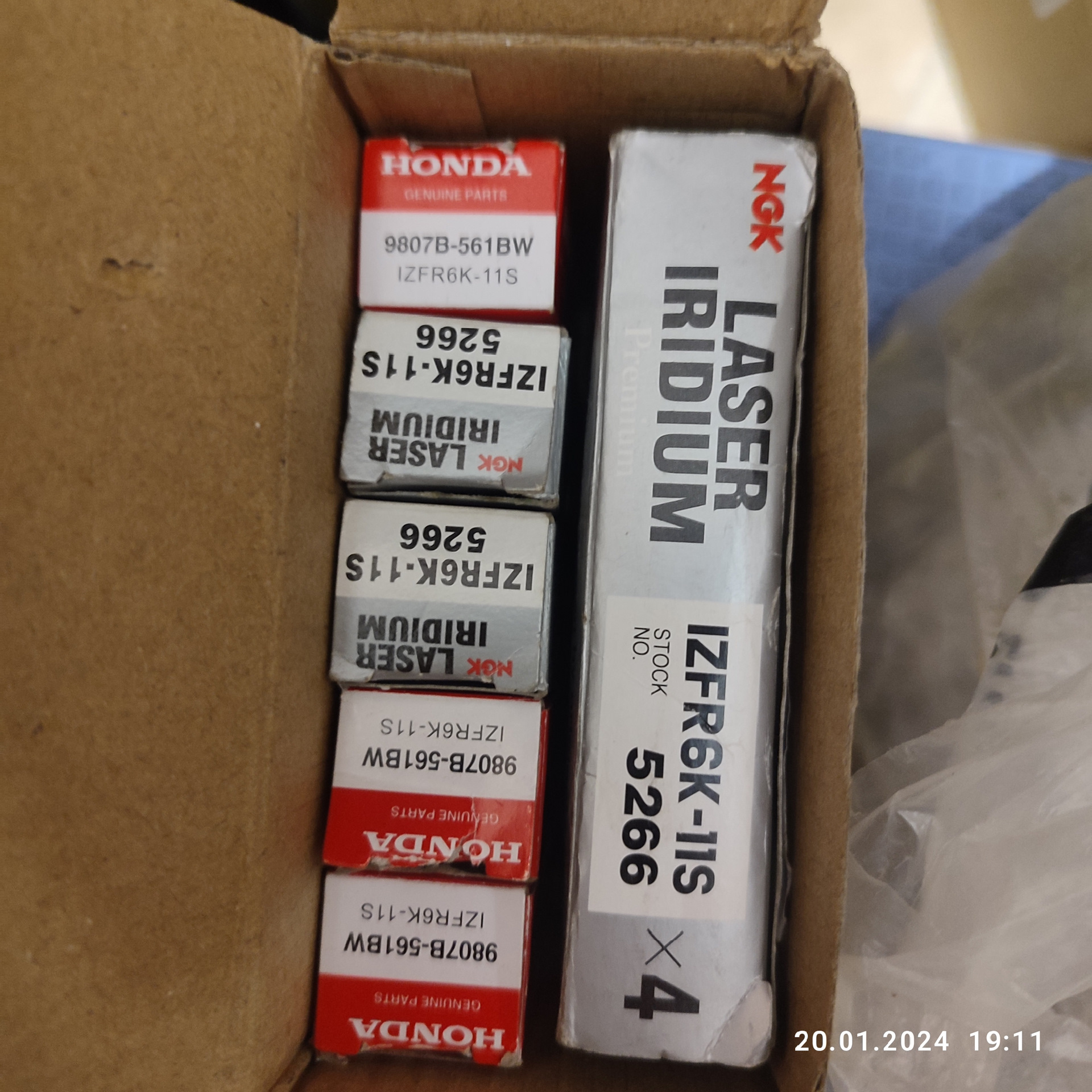

Я живу в г. Когалыме ХМАО. У нас вообще беда с толковыми специалистами! Поехал в г. Сургут. Там был последний автоэлектрик с огромным стажем! Вот этот товарищ вроде бы проводку пересмотрел! Форсунки перемыл! Катушки перепроверил (хотя про катушки тоже говорил, что нужны только оригинальные! Якобы проблема по пропускам из-за того что это не оригинал) и остановился на свечах! Вот в этих свечах проблема! Свечи у меня NGK 5266. Слишком много брака. Ищи оригинальные качественные свечи!
Я аж закипел после его слов!
Я уже сам нашел в инете как проверить иридиевые свечи! Проверил сопротивление на всех своих свечах. У меня точто 13шт. рабочих и 5шт мертвых свечей!
Вот по этому и ищу ребят которые сталкивались с такой проблемой! У моей машины пробег 411т. км! Форсунки родные! Много чего родного стоит. Вот эти специалисты говорят, что за такой пробег уже все могло выйти из строя!

Интересные диагнгсты😀 обычно если катушки, то они их снимают, показывают пробой (если таковой имеется), или пропуски. Есть специальные приспособы, чтоб достать катушку и смотреть искру с неё, всё очень наглядно.

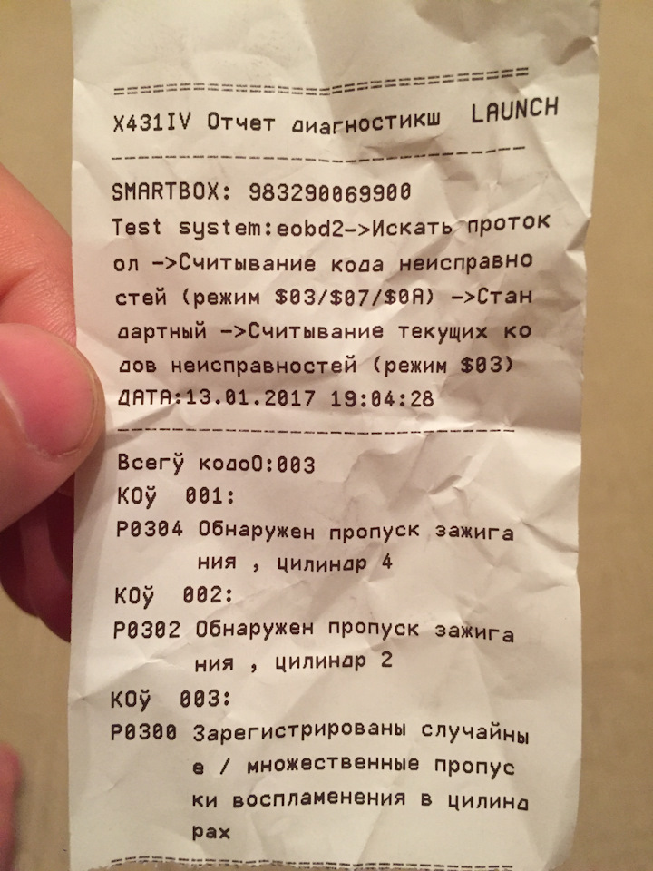

В общем диагностика показала: пробой зажигания во 2 и 4м цилиндрах. Требуется замена 2х катушек зажигания. Заказал, привезут через 3-4 дня, цена за штуку 1800р

Интересно, про форсунки что-то я и не подумал . Но диагност сказал, что 2 катушки под замену.ХЗ, вот распечатка с компьютера:
