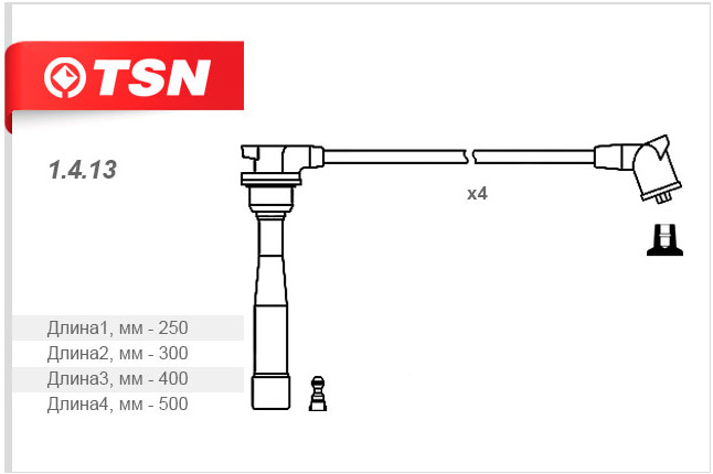

Имел дело с говно Гранд Прикс голубыми силиконовыми — не ставим такие. Оригинал до текущего момента стоял 60000 прошел. но дорого…2400 примерно за комплект. каждый с отдельным кодом идет
Собственно что взять?
NGK 44332 — нет отзывов. сама фирма достойная, но отзывов нет
Valeo PHC C1157 тож фирма хорошая, фиг его
AMD и Теслы с вылазиющими резинками при снятии…
Народ вон с унлевым сопротивлением колхозит, но говорят влияет на электрику, шумит фонит
Делитесь мнениями!
P.S. Находки:
1. 27501-02H00 — комплект для дорестайла по приятной цене
2. Супердешевые TSN www.drive2.ru/l/5600593/
Для рестайла идет другой код TSN 1.4.13
P.P.S. Победил здравый смысл. Заказаны оригиналы

27501-02H00 комплект для дорестайла этот на 1,6 2007 года подойдет?
нет. у дорестайла другая форма держателя контакта свечи. не пойдет

НЖК у меня были, умерли очень быстро, оригинал брак попадается. Брал на прошлого TSN и на нового взял их же, только номер 1.4.13.

Дядька с официальной СТО рекомендовал оригинальные провода от акцента, ибо они продаются набором 4 шт и стоят в итоге дешевле. Кто-нибудь может прокомментировать это?
Что значит набором 4шт?
Они же все так продаются
Какой код набора? Я знаю только
Провод высоковольтный первого цилиндра — 27420-26700
Провод высоковольтный второго цилиндра — 27430-26700
Провод высоковольтный третьего цилиндра — 27440-26700
Провод высоковольтный четвертого цилиндра — 27450-26700
А вот нашёл набор — 2750126D00 — подойдёт ли на 1.4, кто знает?

27501-26D00 родной комплект
это не на акцент? на гетц рестайл?длины правильные?по моему на рест и дорест длины отличались
я поставил в 12м осенью
идет на несколько моделей
