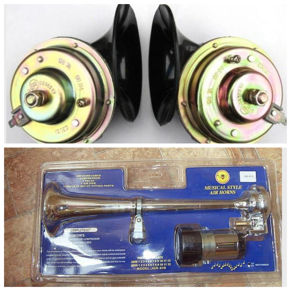

1. Комплект волговских сигналов (низкий\высокий тон)
2. Воздушный сигнал (в другом исполнении)

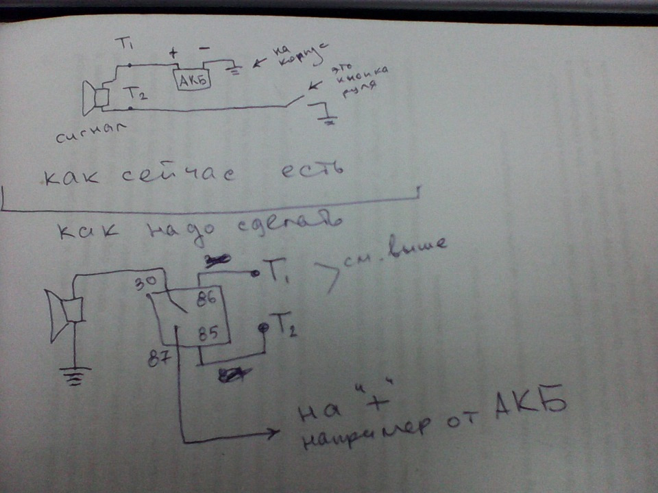

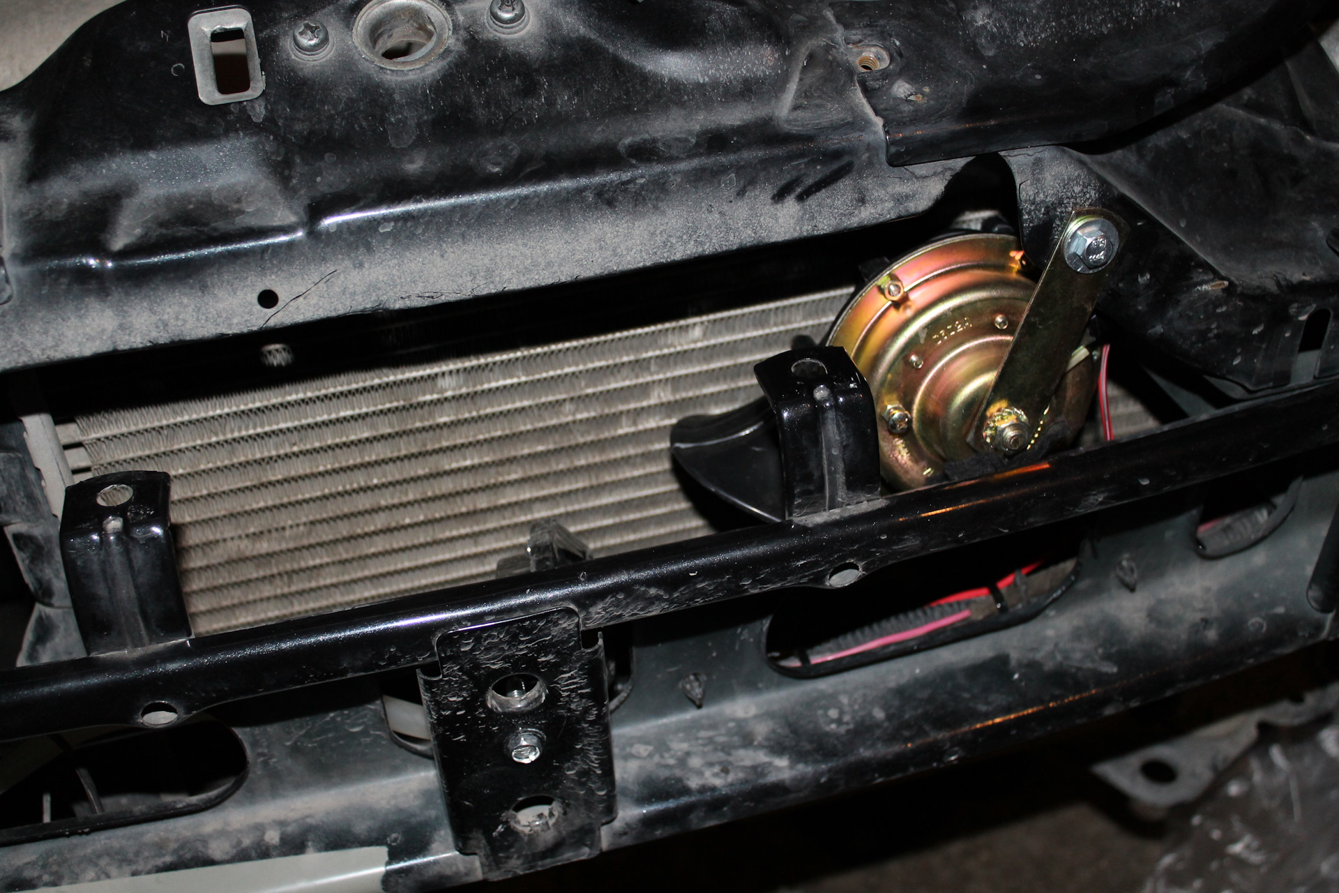

Ну и теперь, чтобы всё уместить в это, напомню "огромное" пространство свободного места у матиза, нужно изрядно поеб… помучиться)

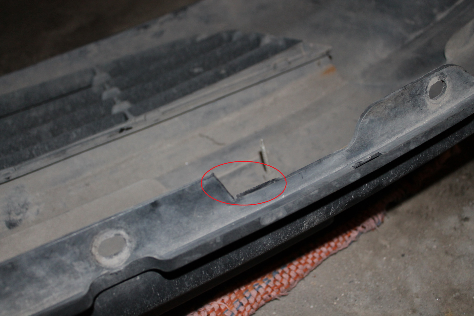

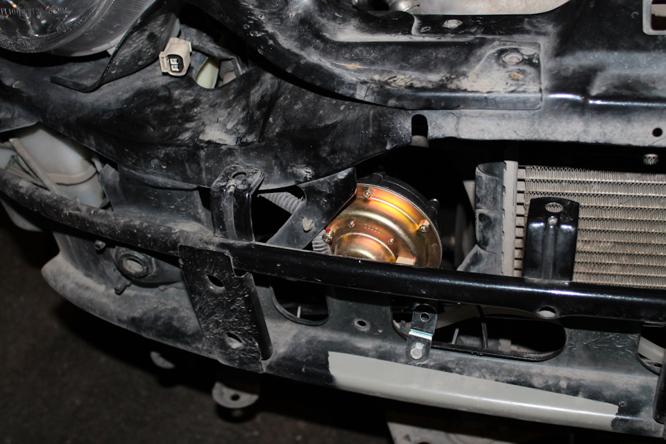

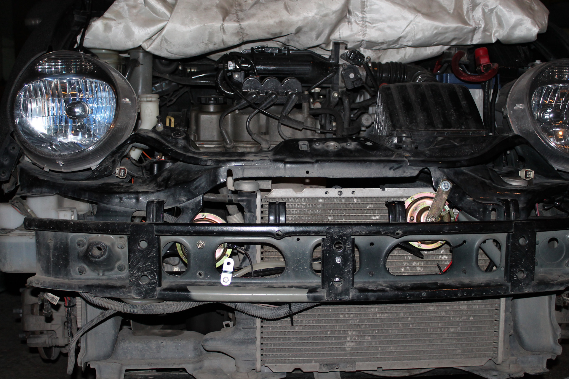

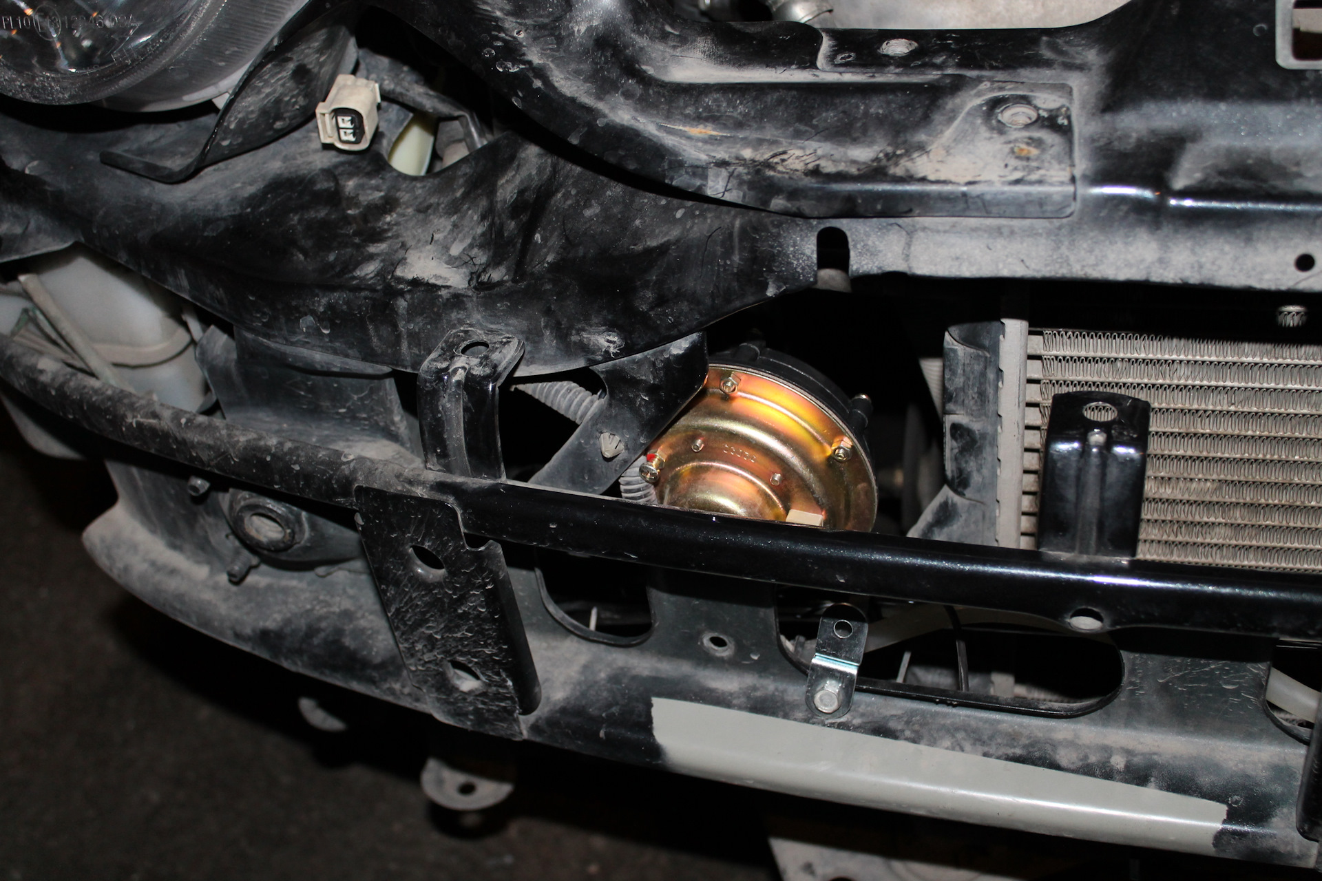

Снял я бампер и начал искать место, куда бы я мог расположить Волговские сигналы. Из-за своих больших улиток, их не так просто разместить. Можно придумать пластину и на неё установить оба рожка, но в моём случае их попросту некуда было бы поставить. Поэтому я их разделил и начал примерку. Устанавливал сигналы, затем пробовал одеть бампер и когда с 5 попытки, сигналы нашли своё место, я начал подключение.
Кстати, бампер, пришлось немного подрезать, на фото отметил это место
Воздушный сигнал, остался на прежнем месте, теперь можно подключать и тестировать.
Подключение, было осуществлено согласно схеме, которая была тут найдена, поэтому я её сюда тоже добавлю, мало ли:)

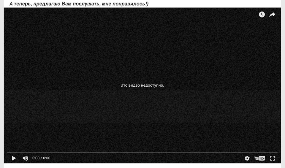

А теперь, предлагаю Вам послушать, мне понравилось!)

Кина не видно. (
давно это было, опоздали Вы, уже снесли с ютуба походу:))

А куда компрессор поставил и какой производитель? Опять не сгорит
Компрессор под капотом стоит, возле бачка с омывайкой. Уже почти 8 месяцев как установлен, всё работает, тьфу тьфу тьфу))
На много громче штатного Волги?
В паре с воздушным — ДА!
Супер!
Маленькое замечание: Там на электрической схеме, на участке "как надо сделать" обязательно внедри предохранитель между "+" АКБ и контактом 87 реле. Ибо любое замыкание в районе дудки приведет к выгоранию реле или проводофф…
Спасибо, учту!
