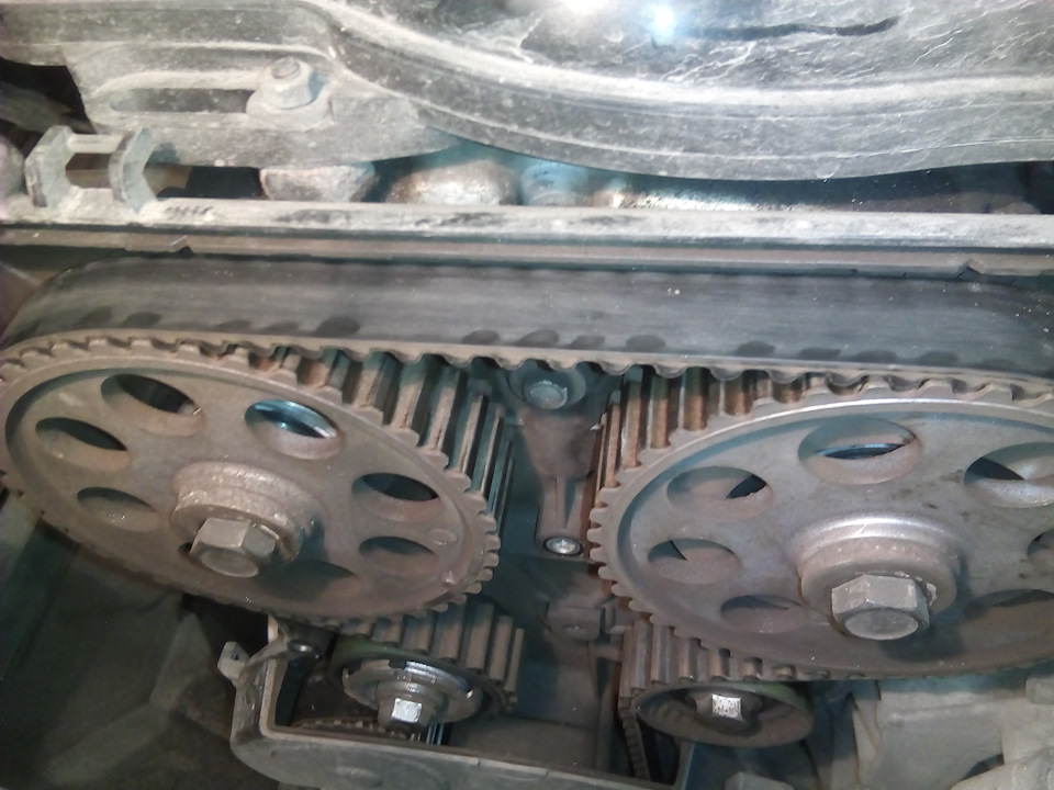

Пришло время менять ГРМ. Посмотрел комплекты ГРМ Приора, качество не блещет да ценник конский за 30-40 тыс. км. ресурса.
Итак расмотрим варианты:
1. комплект Marel RZ 137+/2170 вроде не плох, из минусов надо смазывать ролики ну и цена, плюс колличество подделок. Из плюсов Ролики металлические, ремень Contitech.
2. Заводской комплект Gates. Ремень Бельгия нареканий нет, двойной ресурс честно ходит. Чего не сказать о роликах — натяжной автоматический ролик производства поднебесной (по нему нарекании нет), опорный производства Польша ( ходит в среднем около 10 тыс. км) . Ценник в районе 4500
3. Комплект Andy Car Чехословакия. Ролики выхаживают около 40 тыс. км. А вот ремень ходит не более 10 тыс. км. Ценник в районе 4200.
4. Комплект БРТ. Ремень Балаково Резино Техника не очень хорошего качества, ходит в среднем 10 тыс. км. Ролики Kraft Tech о их качестве лучше промолчать, ходят около 2000 км. Ценник около 3800.

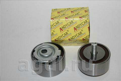

5. Мой выбор если оставаться на ГРМ 21126 Приора: Ремень Gates усиленный (идет в заводской упаковке Лада Деталь), ценник около 2200 руб. Ролики двухрядные Andy Car. Должны выхаживать до 60000 км. Ценник в районе 2300 руб.

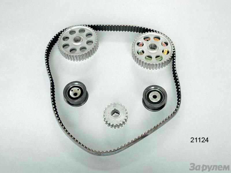

6. Взять и перейти на ГРМ 21124 ВАЗ 2112: Ремень Gates усиленный (Бельгия). Ценник 1200 руб. Ролики VBF (Вологда). Ценник 1900 руб. РЕСУРС НЕ МЕНЕЕ 60000 км.

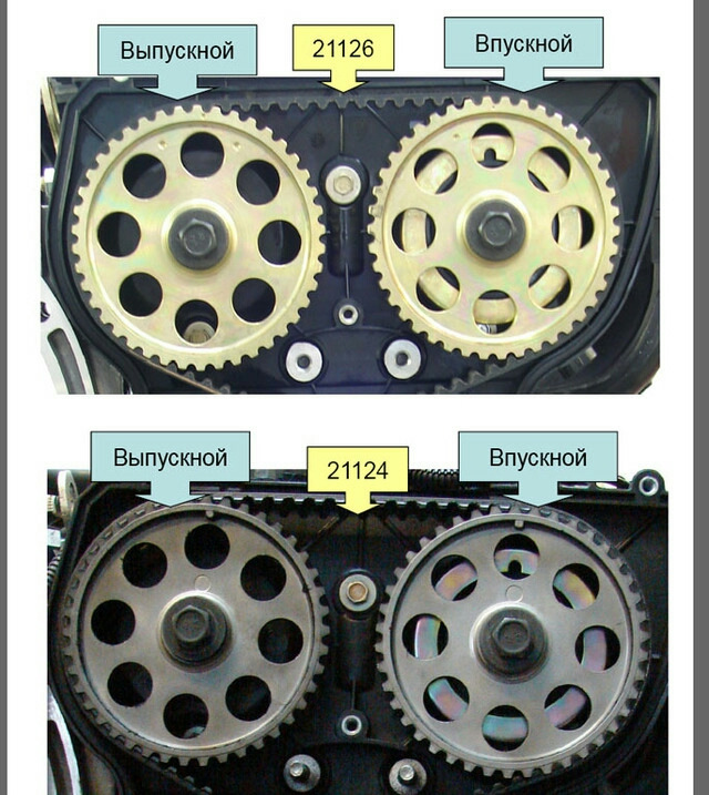

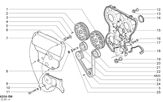

Итак чтобы перейти с ГРМ 21126 Приора на ГРМ 21124 ВАЗ 2112 нам потребуется:
Ремень 21124 Ваз 2112
Ролик опорный 21124 Ваз 2112
Ролик натяжной 21124 Ваз 2112
Две дистанционные шайбы 4-5 мм (смотря какие наидете в продаже)
Две шпильки Ваз 2108 (под ролики)

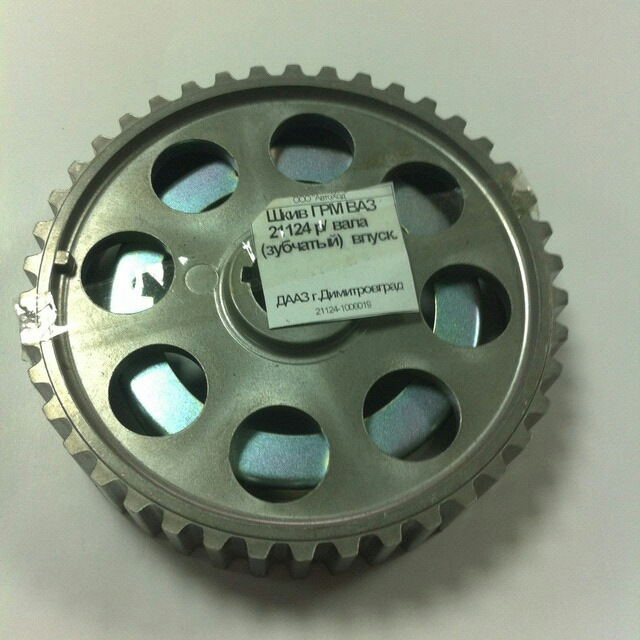

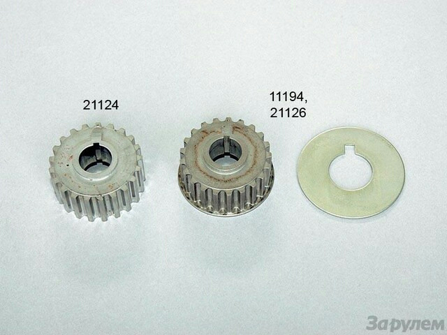

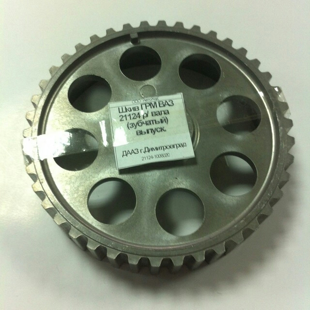

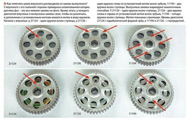

Шкив впускного вала 21124 (шкив 21124 полностью совпадает с фазами шкива 21126 только зуб разный, а шкив 2112 нет, это важно)
Шкив выпускного вала 21124 ( та же история)
Шкив коленвала 21124 он же (2112)

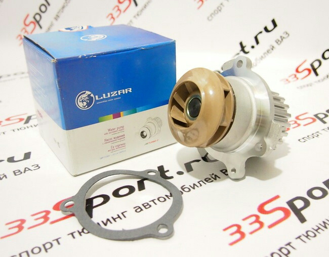

Помпа 2112 ( взял Luzar Turbo 2, она идет с улучшенной крыльчаткой, вообщем двигатель с этой помпой быстрее греется и остывает).
Прямые руки и свободный вечер.

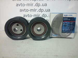

Опять же, ЗАЧЕМ?! Выкинуть нормальный автонатяжитель, и воткнуть эту шляпу? Да просто опорный ролик на железный от двенашки с дистанционной шайбой поставить, и болт шпилькой заменить для удобства.
В то время. Как Вы говорите "нормальных" не было. Были только ущербные однорядные.
Ну вот не разу у нас не было чтобы автонатяжитель развалился, опорные разваливаются. Себе так вообще никогда не покупал, снятые с машин клиентов ставлю. А опорный ставлю железяку от 12-ки

Сейчас появились двухрядные ролики Andy Car. На однорядных проехал под 40 тыс. км. А двухрядные пройдут 60 без проблем, главное за смазков в роликах глядеть.
вроде как наоборот перекрытия 2112 и 21126 одинаковые, а 21124 другие…
инфа также с драйва по шкивкам. Разницу обычный автолюбитель не заметит в 0.5°
