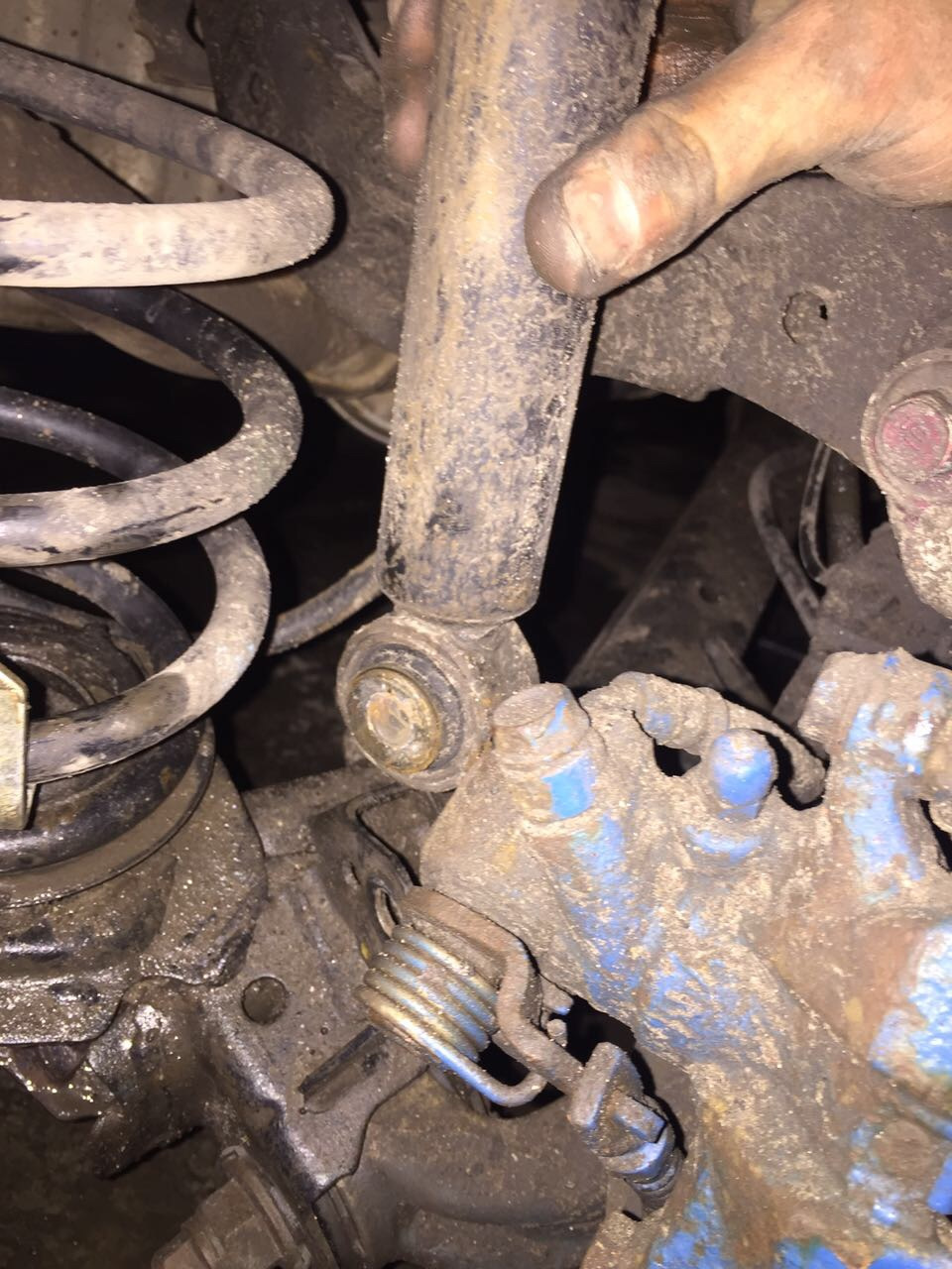

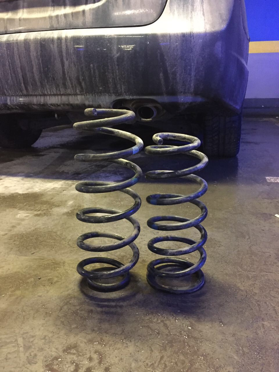

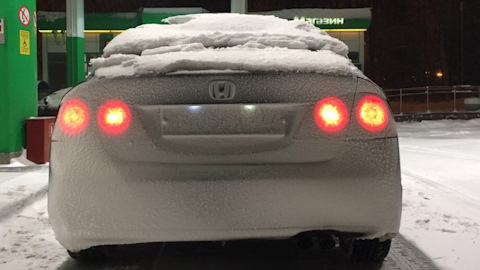

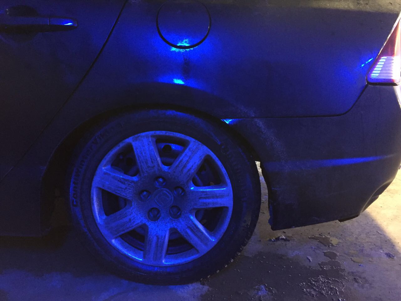

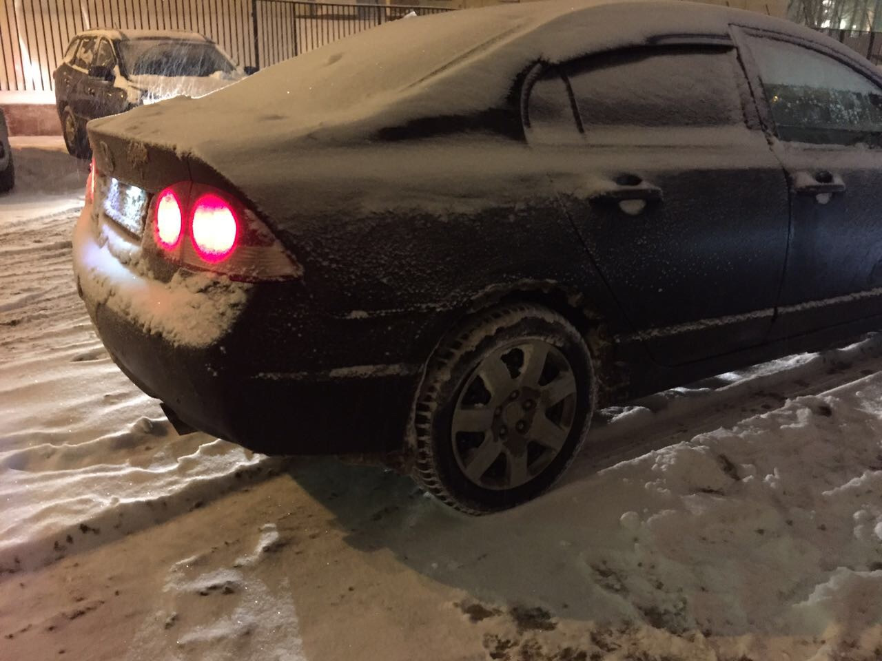

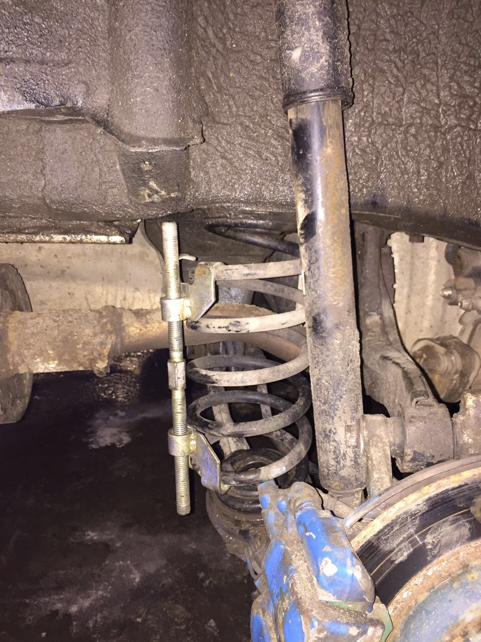

Думаю всем известна проблема проседания задних пружин на наших Сивиках. Посмотрев записи на драйве о замене пружин на усиленные, от si и т д. понял что все таки клиренса (ну лично для меня) маловато. Тем более с нашими дорогами, особенно зимними. Да и по деньгам выходит не дешево в моем положении сейчас. Почитав интернет, нашел инфу на драйве, что пружины от Тойота Королла 150 прекрасно подходят на Сивик 4д. Но так как бюджет не позволял купить новые, было принято решение купить пружины с штатными приставками от Тойоты на разборе. Цена всего 500 р за штуку. О замене думаю писать не стоит, и так все известен процесс.
Подведем итог. Ездить стало намного комфортнее. Крены при поворотах ушли. Жопу не кидает. Морда тоже поднялась немного. Теперь когда сзади сидит 2 человека (это довольно редко случается) машина вообще не проседает.

Я себе поставил от короллы зад поднялся очень прилично. Но когда ловишь ямы амортизатор вытягивается и стучит может ещё просядут но вряд ли. Хочу попробовать от короллы -30 мне кажется будет самое то
Ну кстати как вариант) у меня обратки на лежаках и ямах нету. Теперь наоборот ездишь и жопа вообще не чувствует их. Я даже на скорости их пролетаю и все гладко.
Прикольно) чел ставил на короллу мои стоковые/просевшие и был так же доволен, что она упала немного)

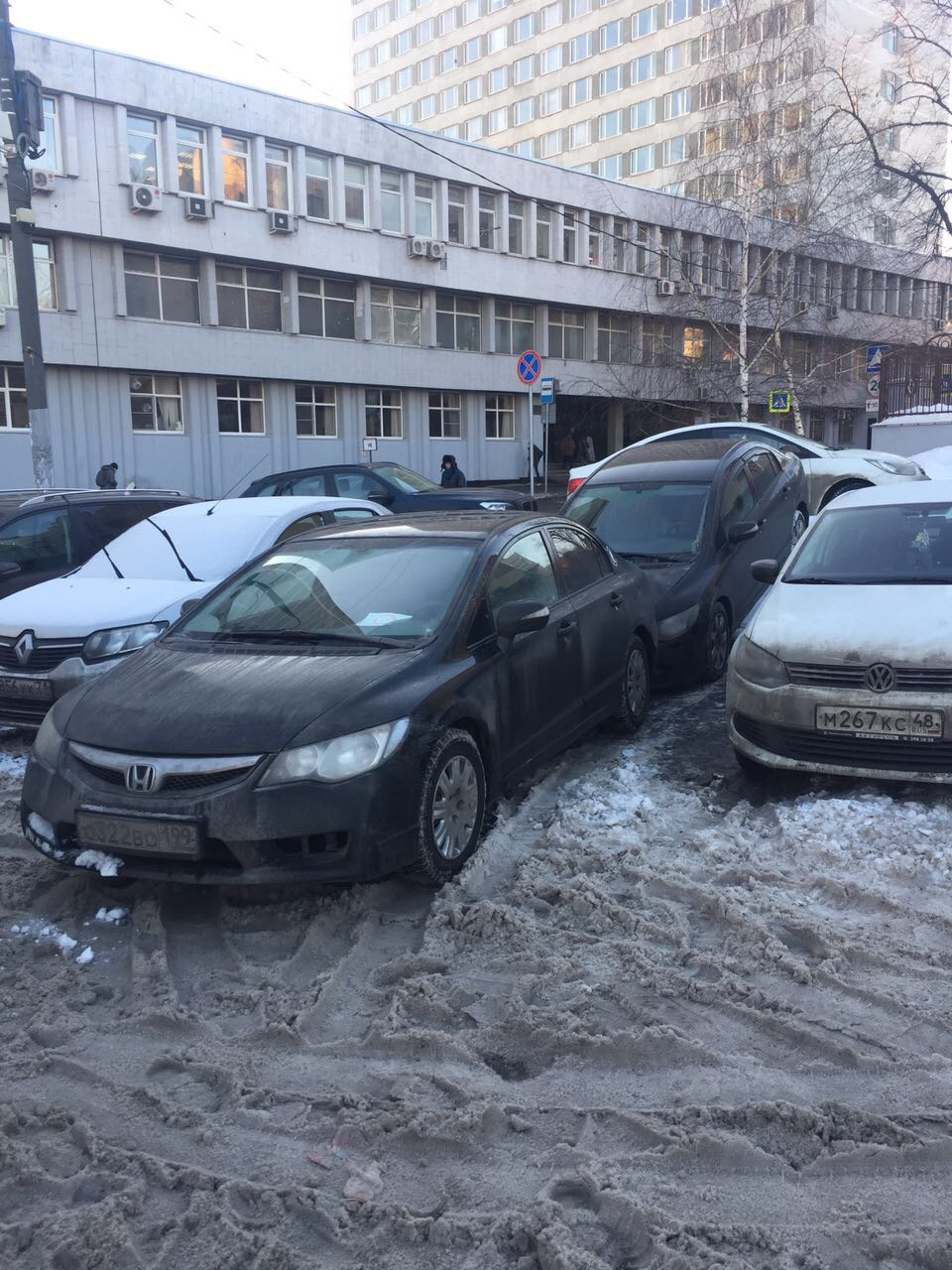

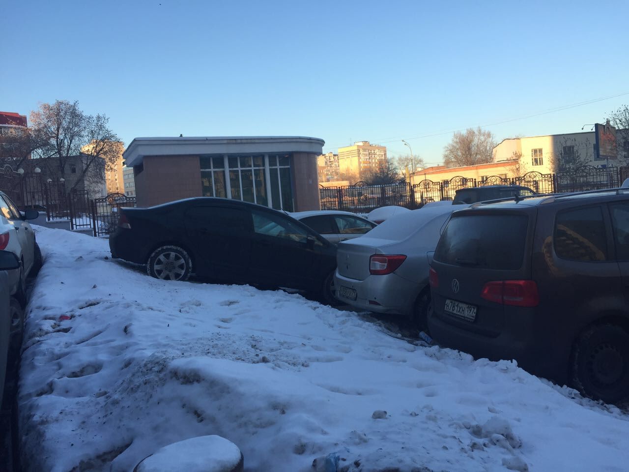

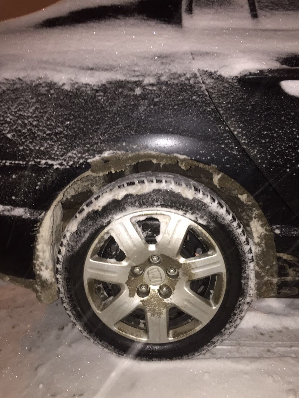

Интересно. Если будет возможность, сделай фото в светлое время суток, задней арки, всей машины в целом и сзади с низу. Заранее благодарю!
Как помою, сделаю ) а то вся во льду и не очень по фото понятно будет.
Вообщем отлично будет ) буду ждать )
Ну что с фото ?
Вечером будет ))

Нужны штатные проставки (верхние) под пружины от Тойота королла в кузове 150.
БлагоДарю ) В общем их же родные, встают как литые, ничего подгонять не нужно?
Да, получается нижняя проставка остаётся на Сивике родная, а верхняя одевается на пружину (тойотовская) и дальше устанавливается на машину )

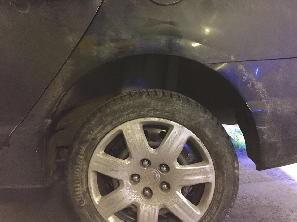

По некоторым фото ощущения что развал в + ушел \ — / .
А так читал пару месяцев назад в комментах где то, так же короловские воткнули.
По идее нужно перезатягивать все сайлент блоки, иначе их порвет быстро.

И кстати, очень важно, при замене пружин верхнюю простаку ставишь от Короллы, а нижнюю оставляешь родную.

Какой развал стал на этих пружинах? домик /\ ушел? по жесткости как?)
Домик ушёл) развал проверяли, все норм. Стала жёстче)
