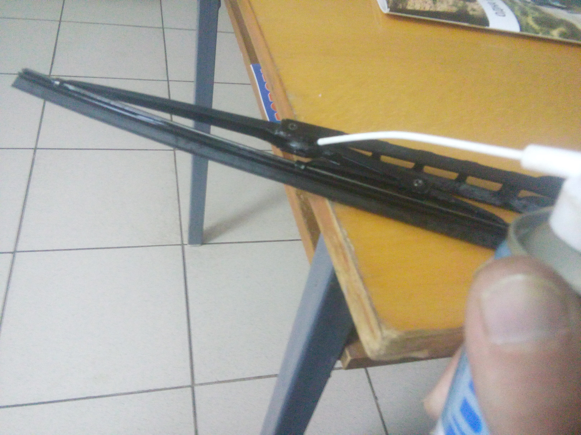

Решил провести эксперимент с силиконовой смазкой и вот что получилось. Сразу скажу, на стекле следов не остаётся, как многие пишут.

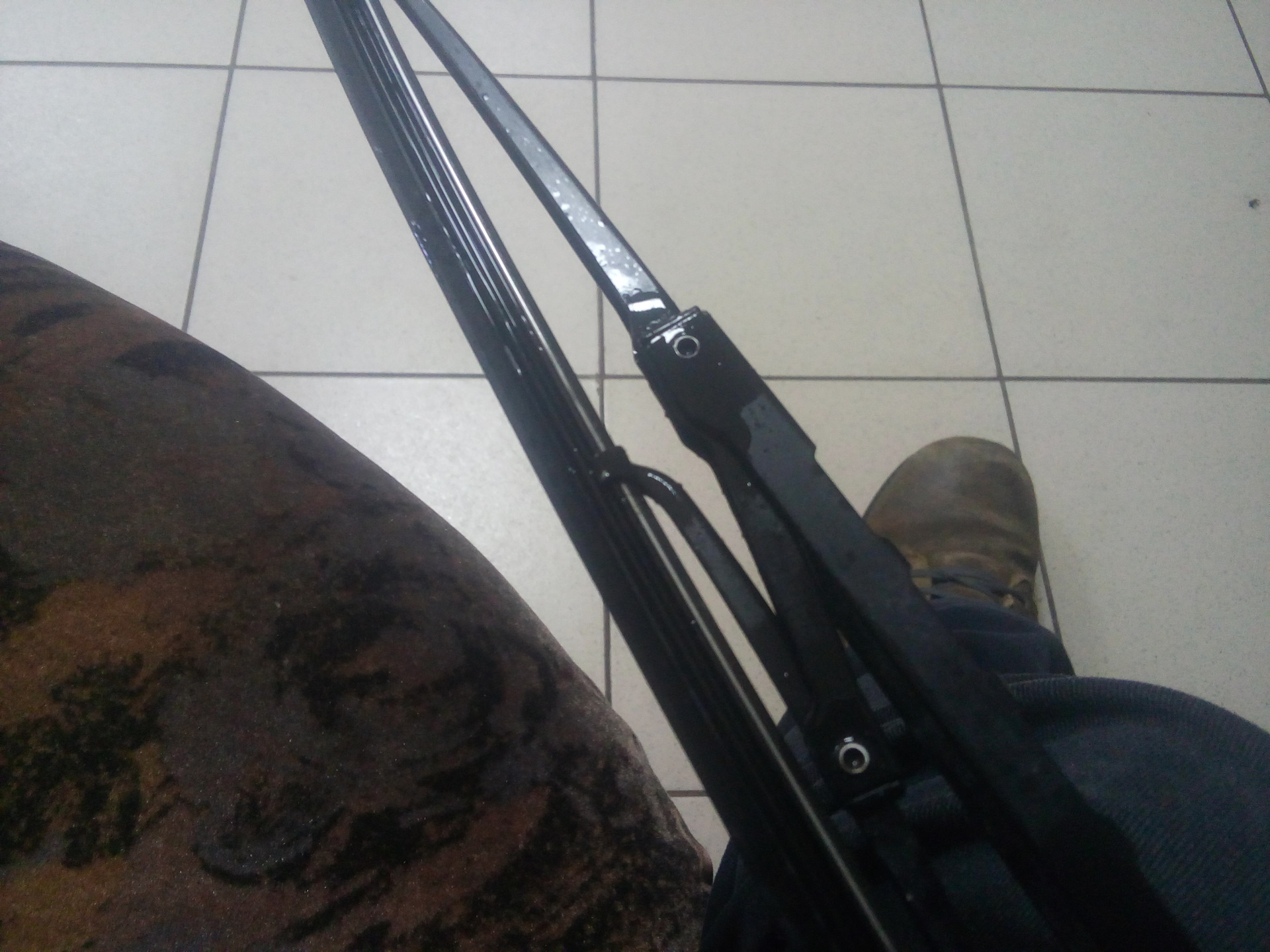

Смазал сами резинки снаружи и в полозьях зажимов, смазал все шевелящиеся элементы.
Эффект есть. По сухому стеклу движутся резво и без звуков, в сильные морозы сохраняют свою эластичность, даже после/во время снега. В общем, есть плюс в подобной обработке. Только есть одно НО — перед обработкой нужно их прогреть и просушить (первая попытка смазки была прямо на месте — помогло буквально на пару дней. Дерзайте, следите за новостями. У меня всё.
