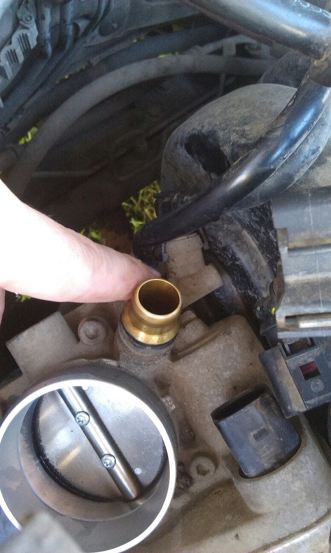

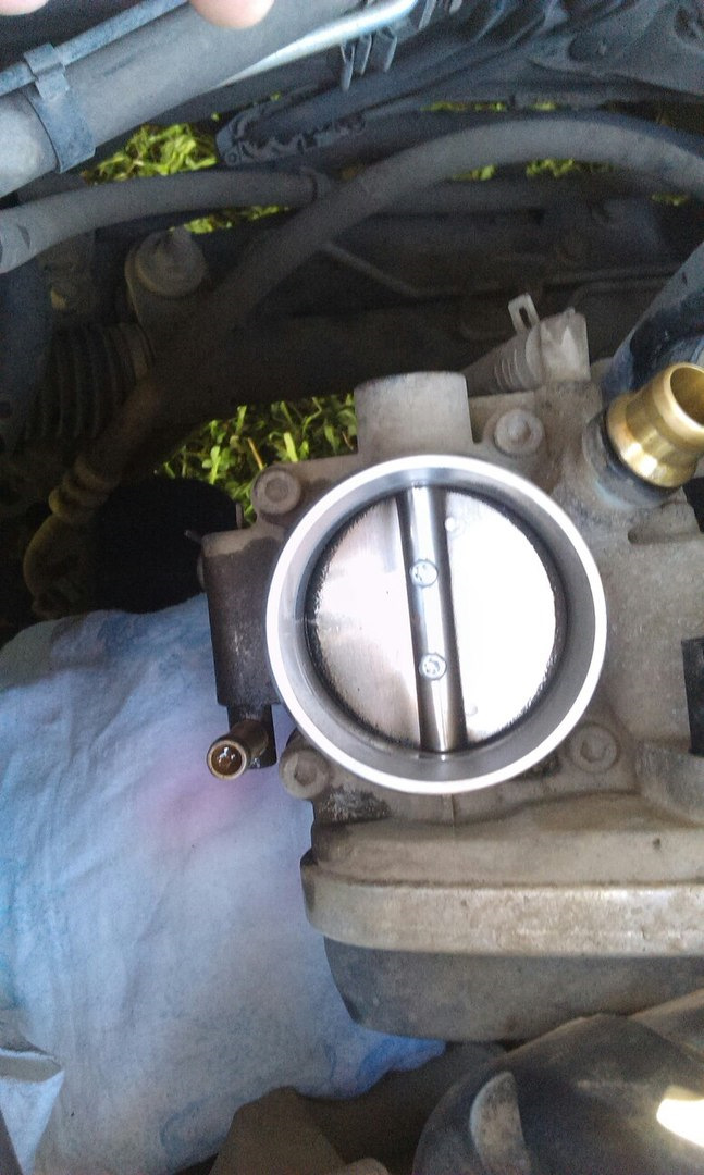

Вот так вот я чистил дроссель на 1.8:
— Отворачиваем пробку бачка, снимаем клемму, поворачиваем ключ зажигания разок на всякий(сбросить остаточное напряжение), откручиваем два хомута с дросселя и фильтра.

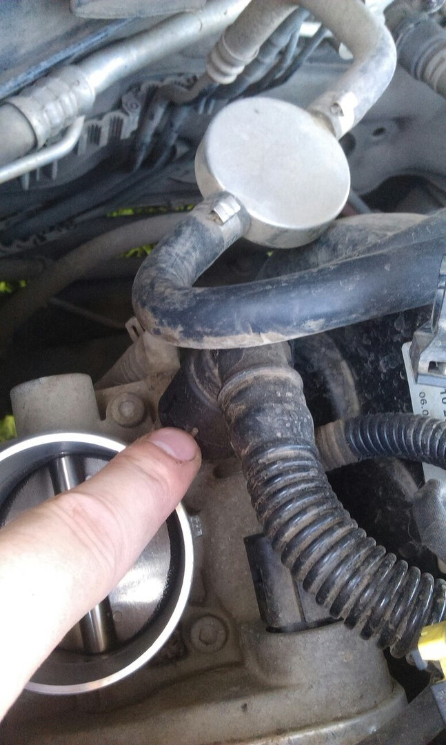

— Снимаем стопор с патрубка вентиляции картера и снимаем патрубок
— Снимаем хомут и вынимаем шланг подогрева дросселя (тут потечет с дросселя грамм 50-80 фриза так что гену накрываем, и с патрубка вытечет около полулитра так-что готовим емкость)

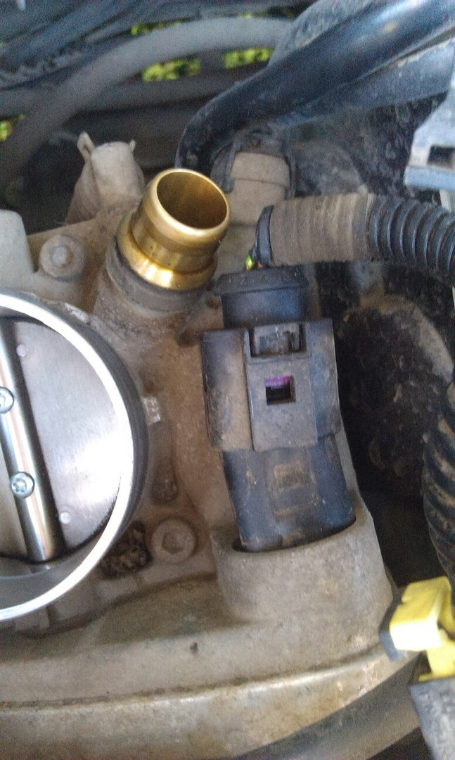

— Далее снимаем разжав две лапки и вынимаем штуцер обратки дросселя.
— Далее нажимаем отверткой на штекер управления дросселя и толкаем к салону.
— Отворачиваем 4 винта торкс30 и вынимаем дроссель.
Чистим, собираем и радуемся мертвой стрелке тахометра… До этого чуть плясала +-50 оборотов примерно.

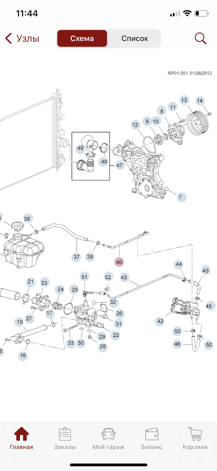

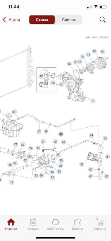

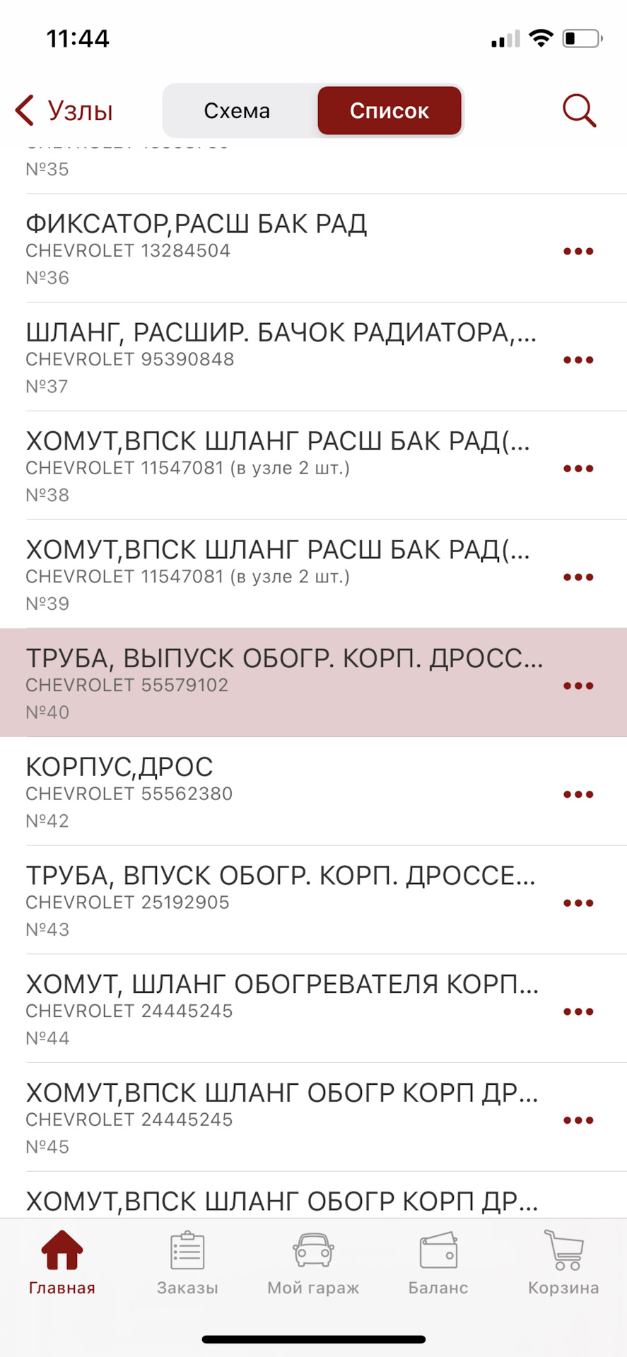

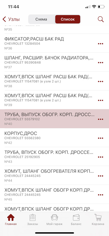

Здорова. Не подскажешь номер трубки обратки вчера чистил дроссельную заслонку, обломил защëлки. Нужен номер для заказа
Видимо деталь под номером 40 нужна ?
Да верно вроде бы 55559353 такой должен быть
Не могу сказать — нет возможности пробить кросы артикулов
Смотрел фото этого номера загиб трубки не такой, а вот у 55559353 похож

Купил Орландо. Решил почистить дросель.
Но закис болт крепления дросселя, который на фотографии в посте нижний левый. Долго с ним возился, в итоге сорвал звёздочку. Наверно придется высверливать, т.к. дроссель чистить всё-таки надо.
Кто подскажет номер болта или его заменитель? Не могу на схеме найти.
За пост спасибо!
24454547 привет, вот лови артикул болта

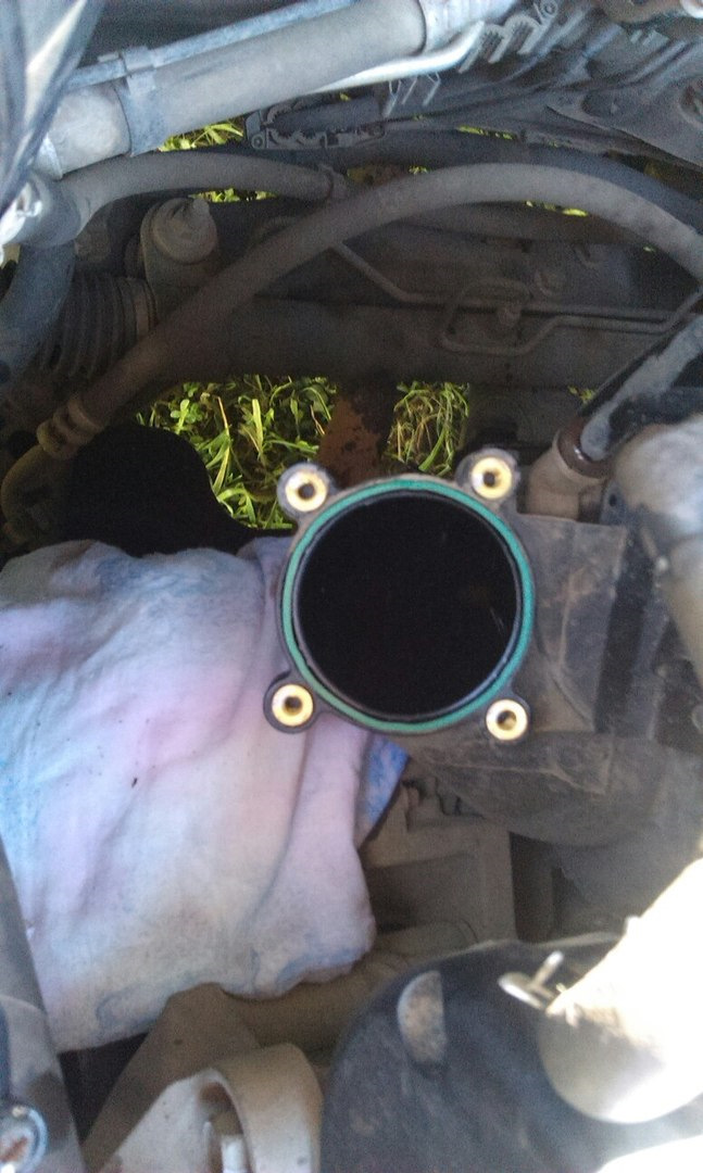

привет. а прокладка есть между дросселем и коллектором?
Привет, да есть, но у меня к примеру авто 8 лет и 170 тысяч почти, снимаю дроссель раз в год — прокладка в порядке😋
седне заглянул в дроссель там ппц как черно все. пробег 66666. не брать прокладку ?
не, не надо — просто не порви ее и все, но там сложно ее порвать — она останется на впускном коллекторе зеленого цвета она — на последнем фото видно ее.
ее наверное лучше не снимать совсем?
да, пусть на месте и стоит, если к дросселю не прилипнет
спасибо
