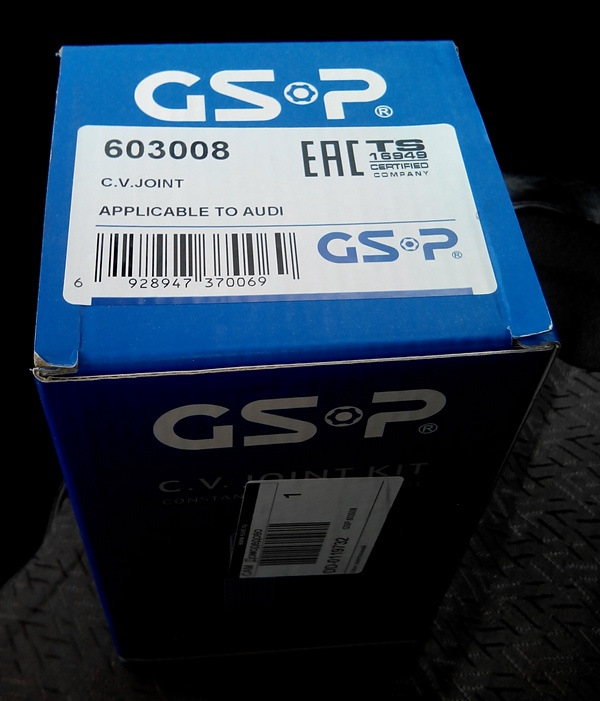

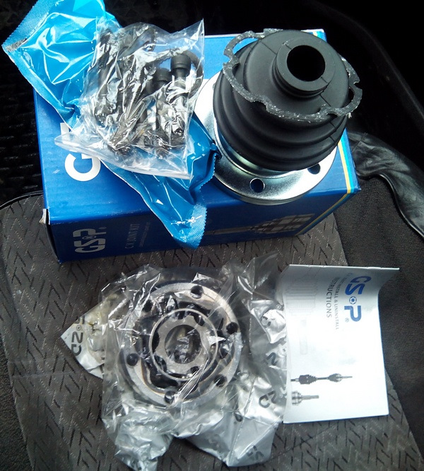

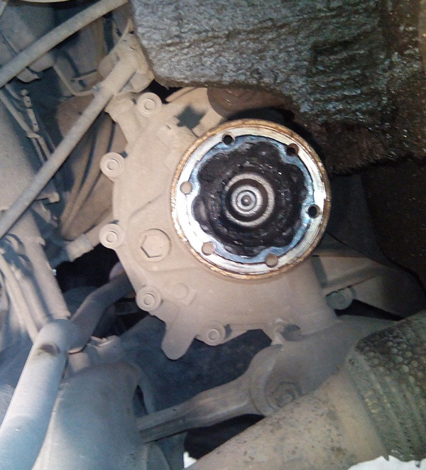

При езде стала периодически возникать вибрация и стук с правой стороны, подозрения возникли на правый внутренний шрус, пришлось искать замену.
Были куплены запчасти, из Китая GSP 603008, цена 1008 руб.
Шрус был заменен, езда показала отсутствие стука и вибраций. Время покажет качество детали.

подскажите, вытекает ли масло из коробки при снятии внутреннего шруса ?
Не вытекает
