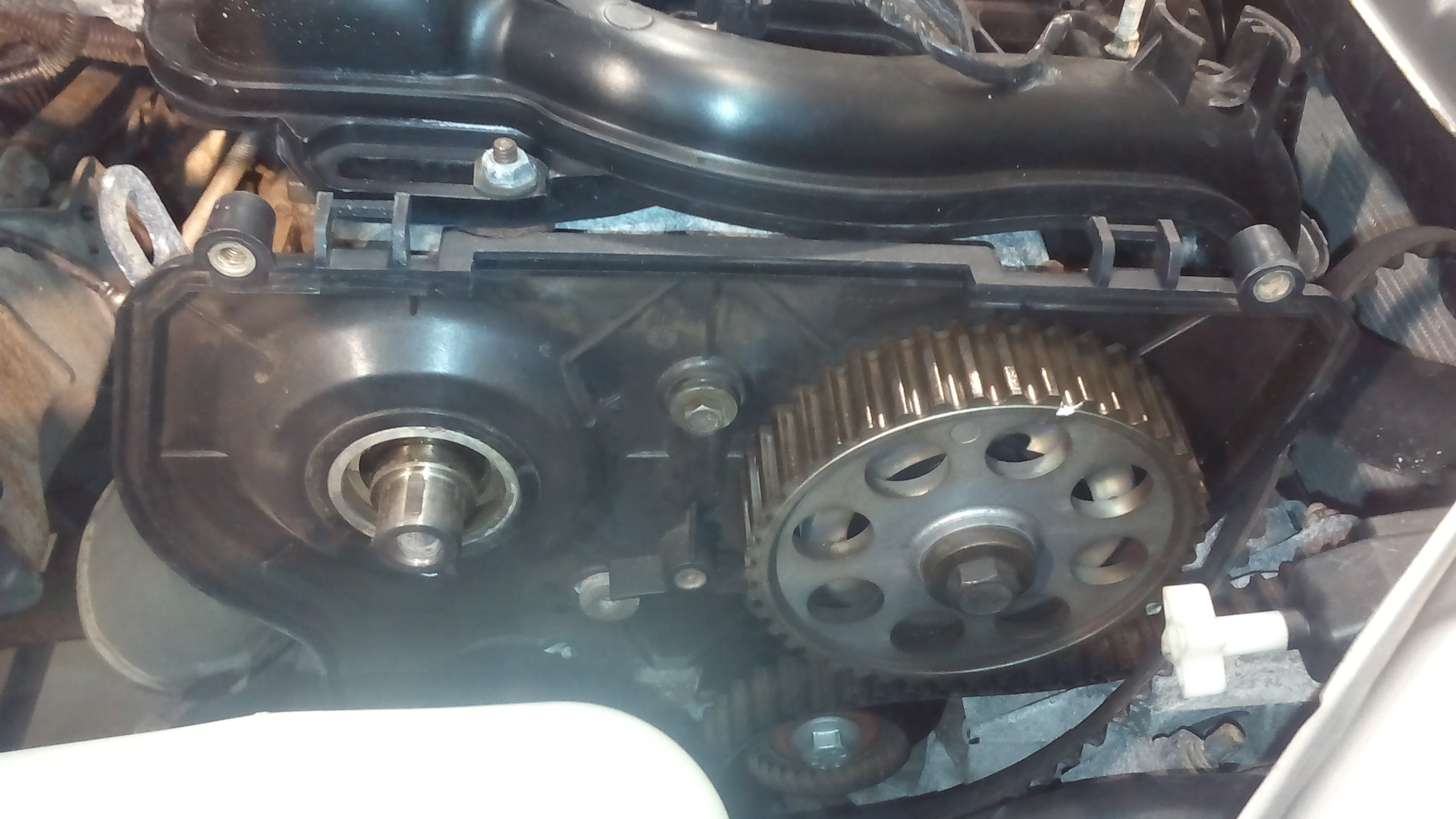

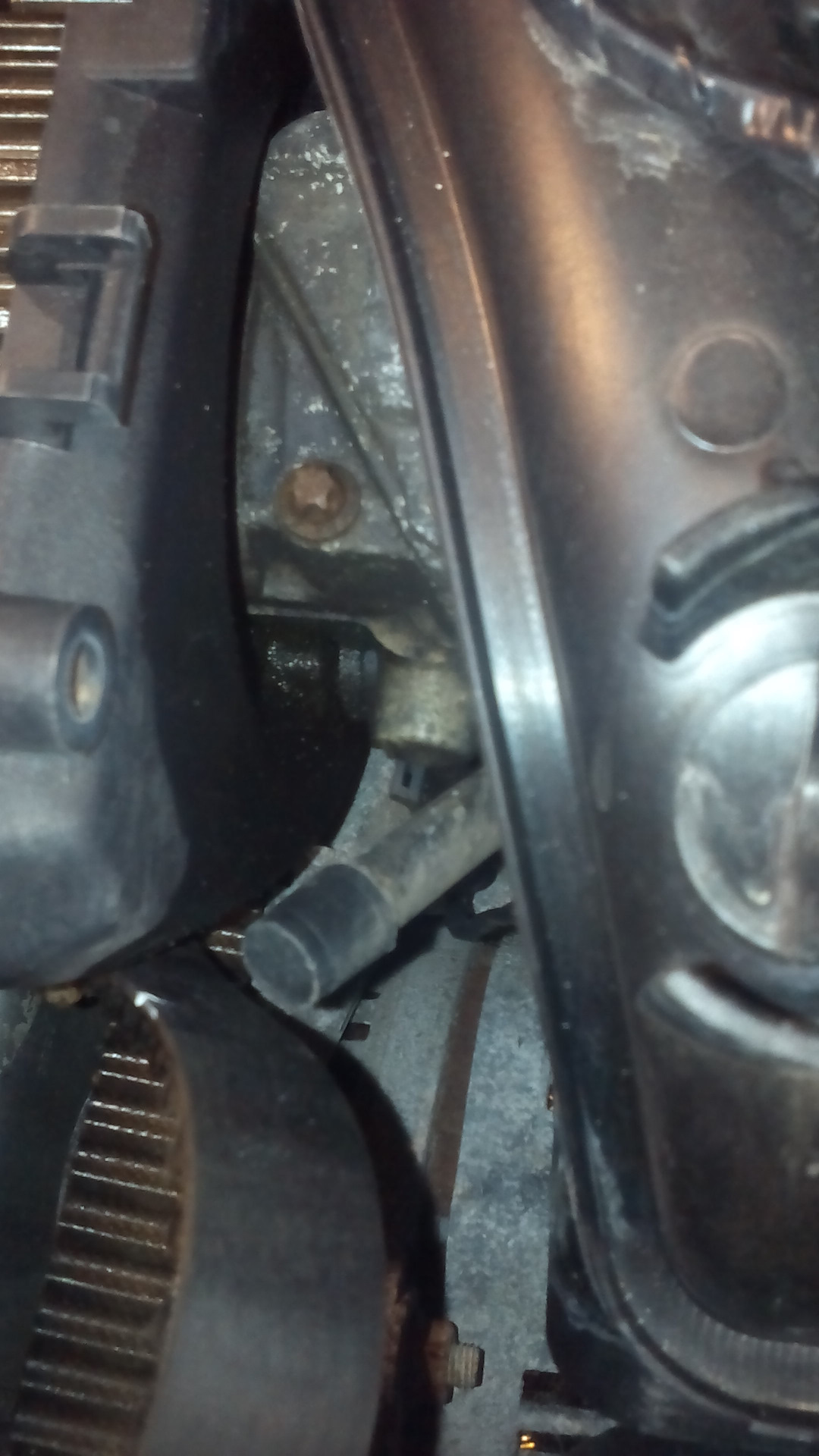

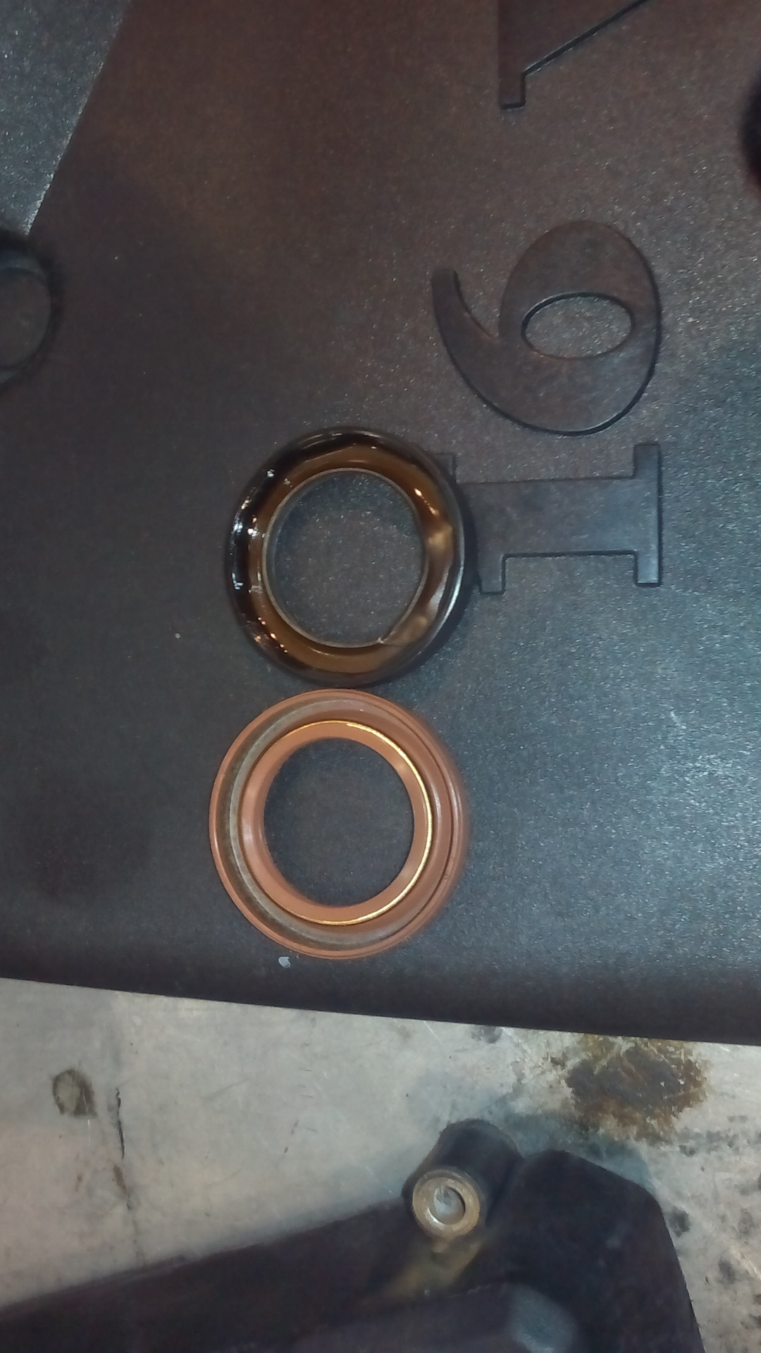

Всем драйверам привет! На протяжениии длительного времени обратил и внимание на жужжание двигателя в районе ГРМ. Сначала значения этому не предал так как на предыдущей машине ВАЗ-2115 было тоже самое как я не пытался это выяснить все мастера в один голос говорили ЗАБЕЙ. Но через некоторое время мне один знакомый сказал что что-то она у тебя жужжит. Я ему ответил это нормально а он в ответ лучше проверь. Первое что в голову пришло это конец помпе. Приехал в автосервис, послушали звук работы двигателя сказали это нормально но все же решились проверить помпу. Сняли кожух ремня ГРМ, а там за распределительным валом следы масла. Мне сказали сальник под замену и лучше на 2 распределительном вале его тоже поменять что и сделали. Потом завели и снова жужжание. Проверили помпу-она сухая. Проверили ролики и тут выяснилось что причиной жужжания оказался натяжной ролик. Он потек и ослаб да еще и пружина сломалась и немного осталось чтобы он полностью разлетелся а черевато это было бы тем если кто не знает перескакиванием ремня ГРМ на несколько зубцов шкива распределительного вала или его обрыв а последствия этого-отделаться легким испугом если машина стоит и работает на холостых оборотах, а если на скорости то загибанием клапанов, пробой поршней и ГБЦ. А оригинальный комплект ГРМ Getz менялся полностью в апреле 2016 года. Вот оно качество наших запчастей. Моему знакомому огромное спасибо за то что навел на правильную мысль проверить ГРМ. Натяж
ной ролик поменяли и представьте себе жужжание пропало. Всем удачи и хороших выходных.
