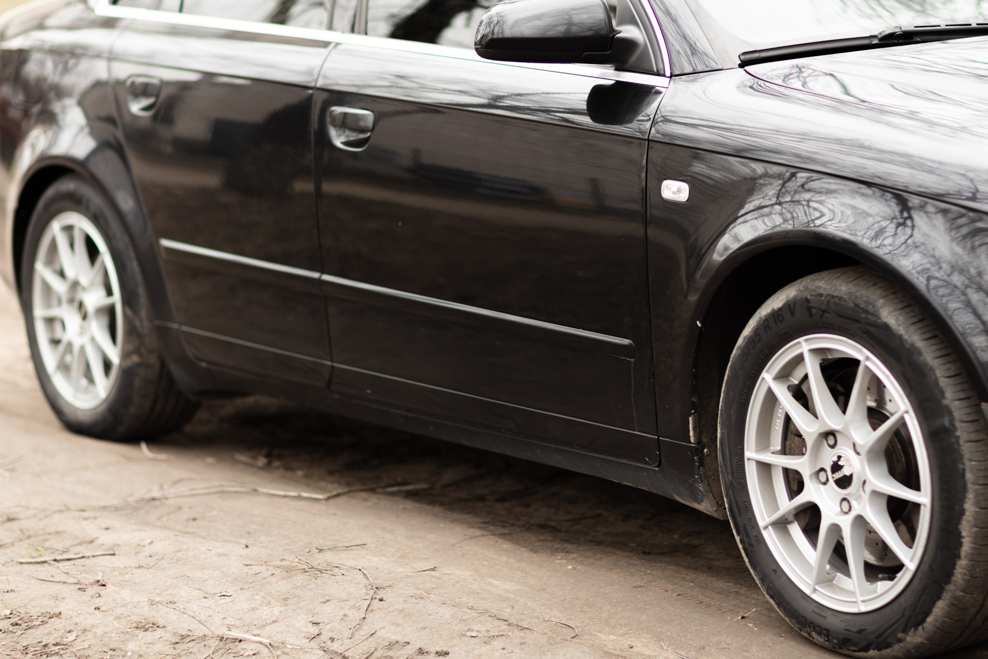

А когда поставишь на машину, хотелось бы фотки увидеть…
Да ездил осенью уже три недели. Фотки есть 1. a-a.d-cd.net/27665bcs-960.jpg 2. b-a.d-cd.net/b665bcs-960.jpg

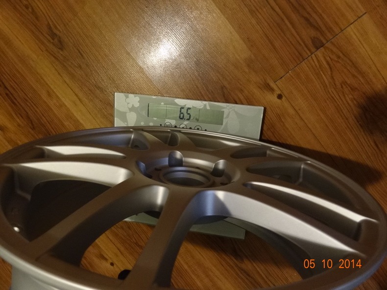

Ural2010, а модель Yamato Segun Asikaga Esijumi R16 ты не взвешивал случаем при выборе дисков? А то очень нужен его точный вес.
Не поверишь, взвешивал. В магазине электронными весами. До грамма вес не помню. Вроде 6,8 кг. Они шире моих, 7 ширина, а на моих 6,5. А вот нашел, но за точность не ручаюсь www.drive2.ru/l/5829257/

А где фото дисков?
Поставил фото. Конечно Спектрумы по внешнему виду больше нравились, но вес важнее, вид дело третье. Мне не любоваться стоять, а ездить нужно :)))

Yamato Segun Minamoto-no Eriie 6,5 кг если радиус 16. Сам взвешивал.
Значит другую. В бж было у меня.
