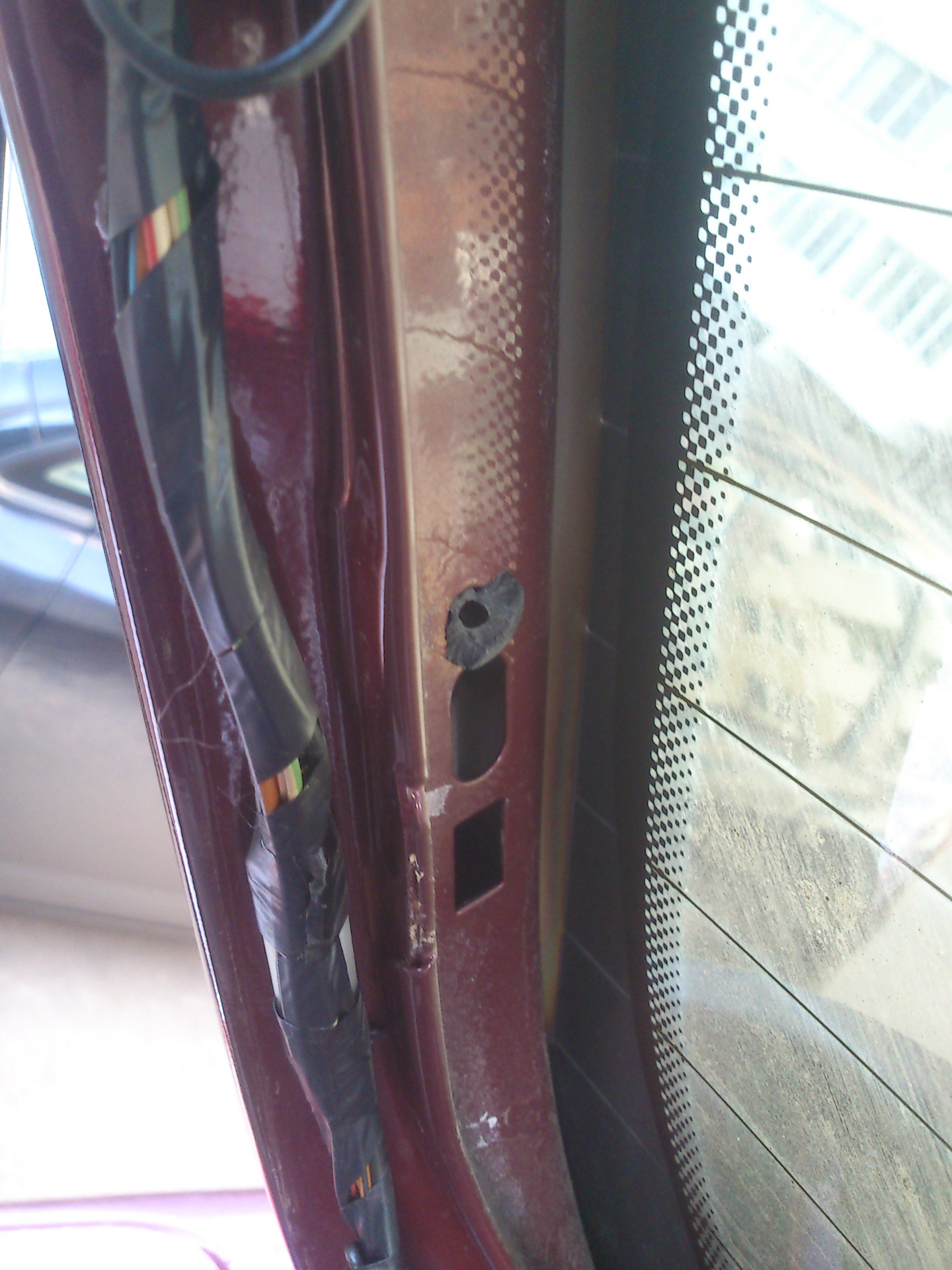

Давно уже обломилось крепление… и уже с месяц как пришла клипса… всё руки не доходили) сегодня наконец-то сменил))))

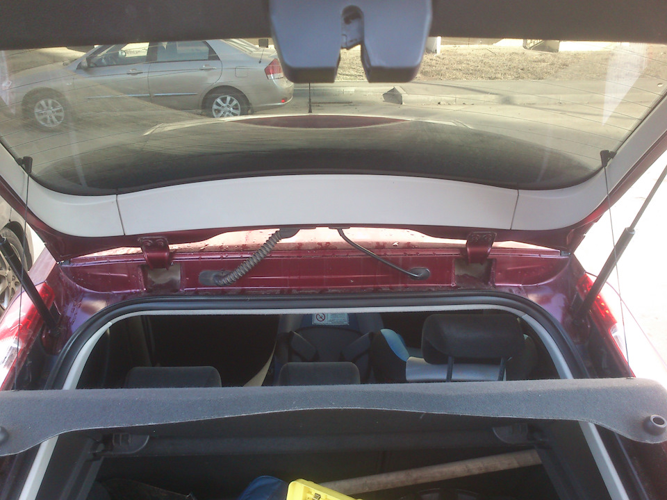

Всё же приступим к замене =) прочитав в книге как же снять обшивку багажника, начал разборку.
Всё ооочень просто) там всё на клипсах, которые легко вытягиваются, только нижняя обшивка ещё на 2х саморезах, но её снимать в данной процедуре не нужно.
Сначала вынимаем аккуратно верх, там 4 клипсы. всё делается голыми руками)
Затем левую обшивку снимаем ( клипса крепления шнурка левая обломилась) 2 клипсы крепления на ней всего-то.

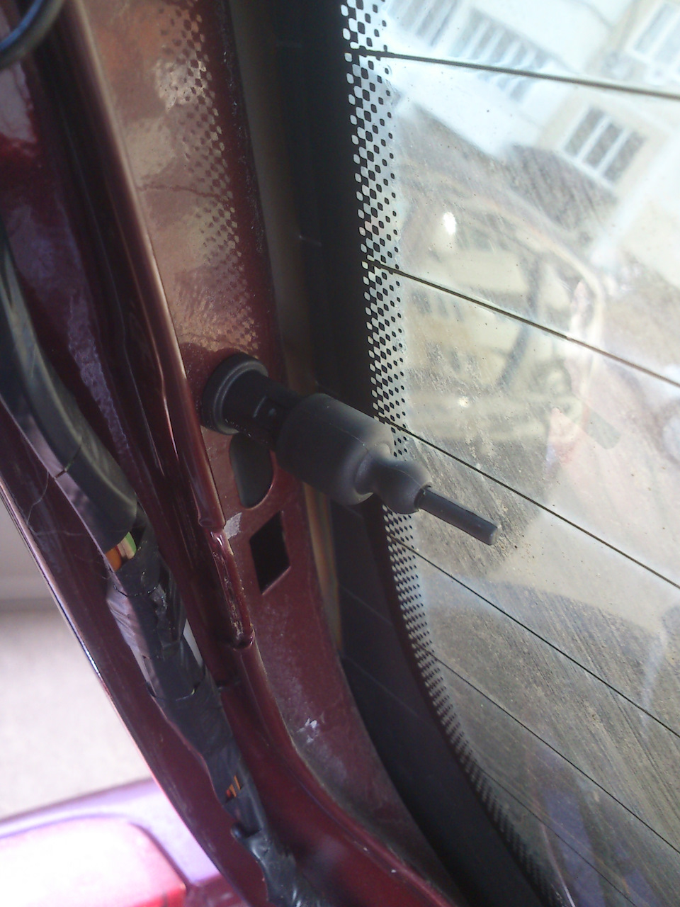

Вот и остатки старого крепления, его аккуратно извлёк так же руками) и вставил новенькую
Вошла она достаточно плотно с щелчком, затем задвинул финальное крепление ( пластиковая палочка )
Затем всё собираем в обратной последовательности : Ставим левую обшивку и верх.
Вот и всё)) Наконец то я с этой мелочью разделался.
