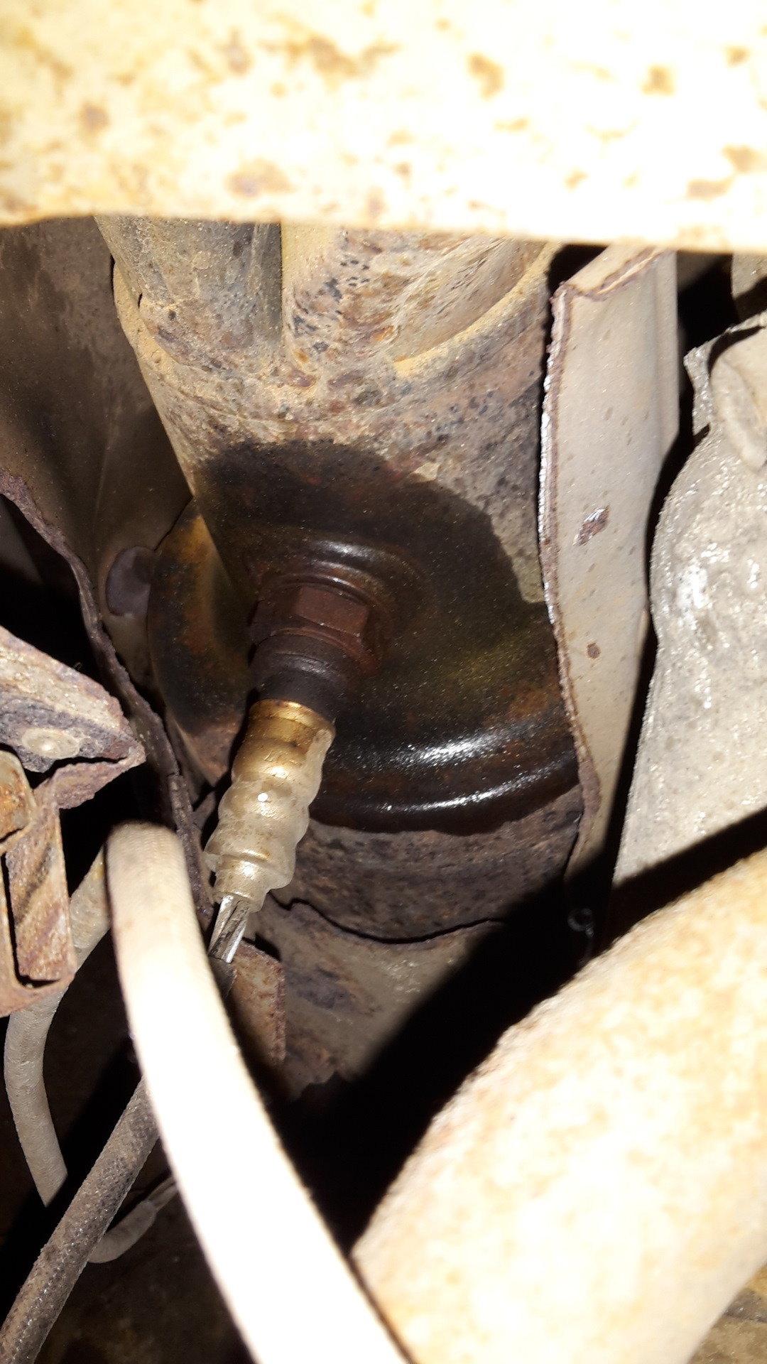

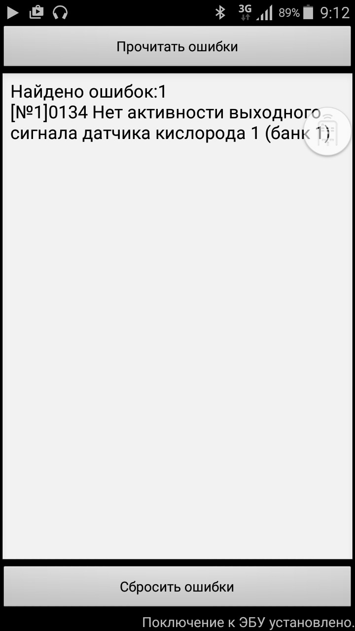

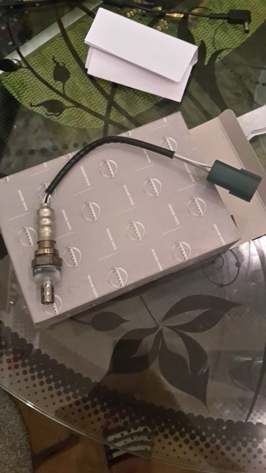

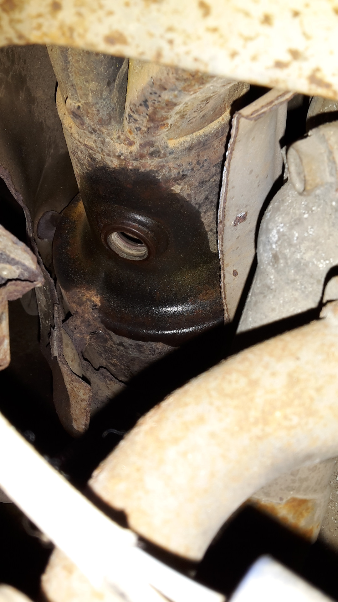

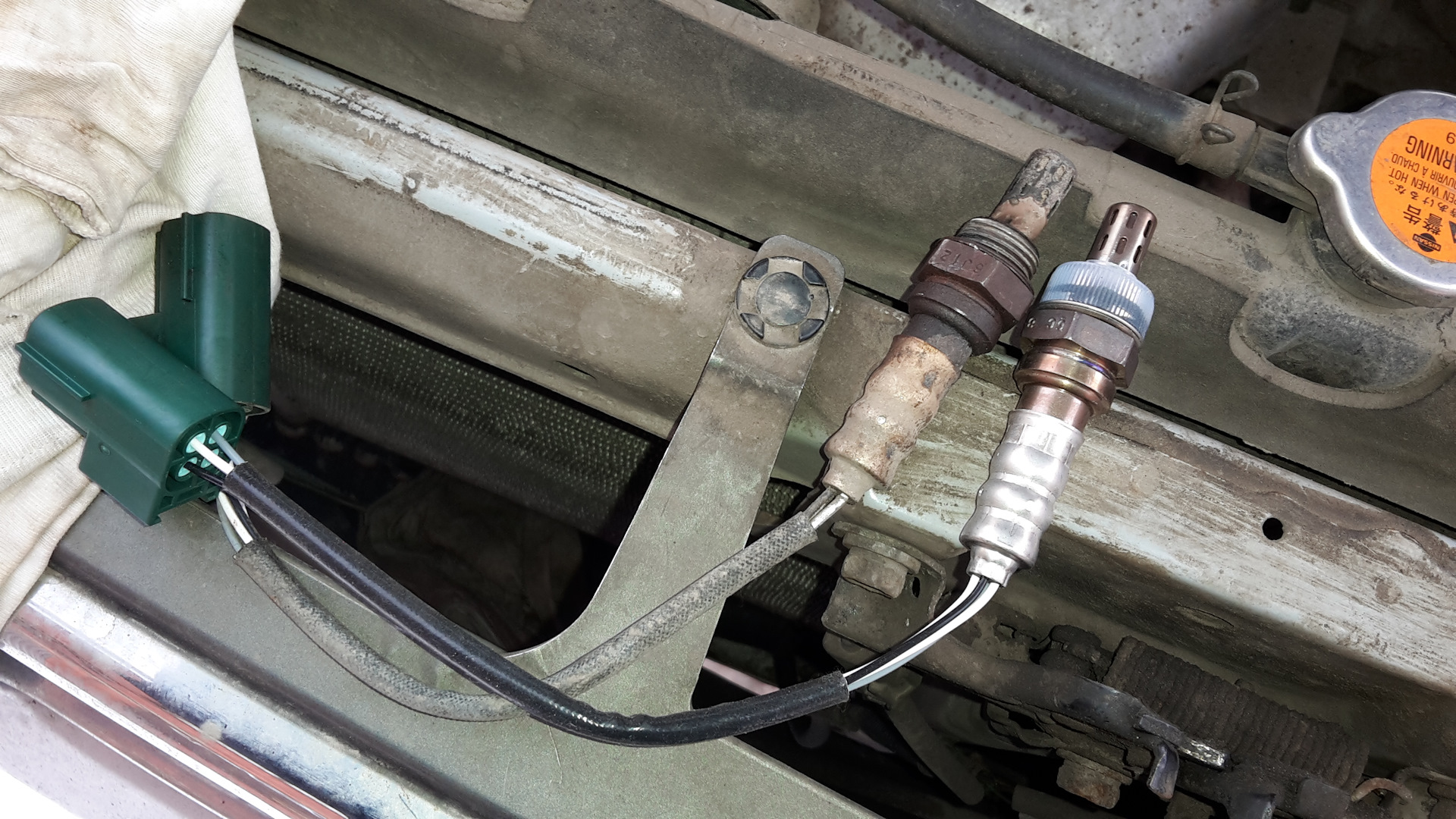

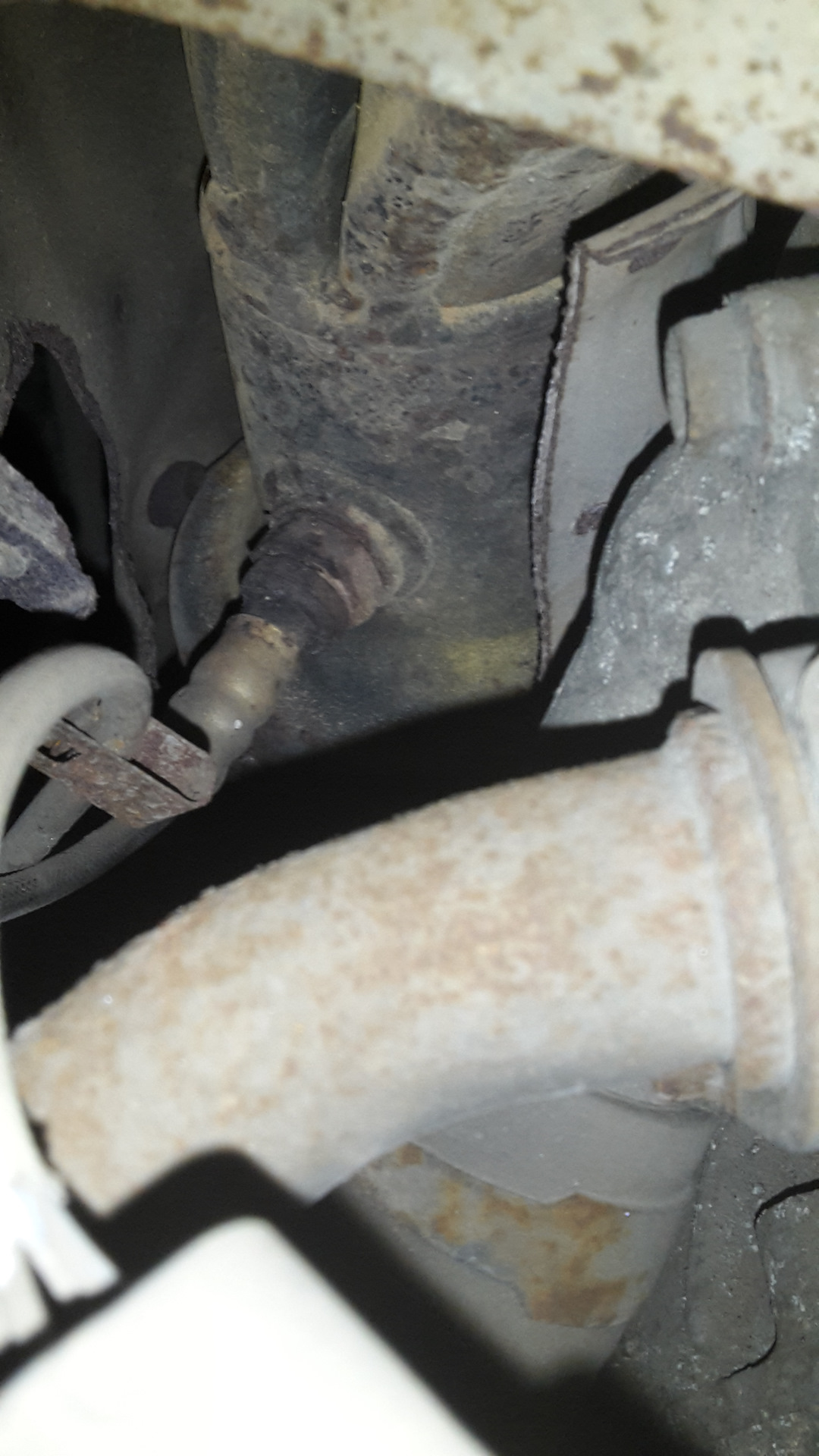

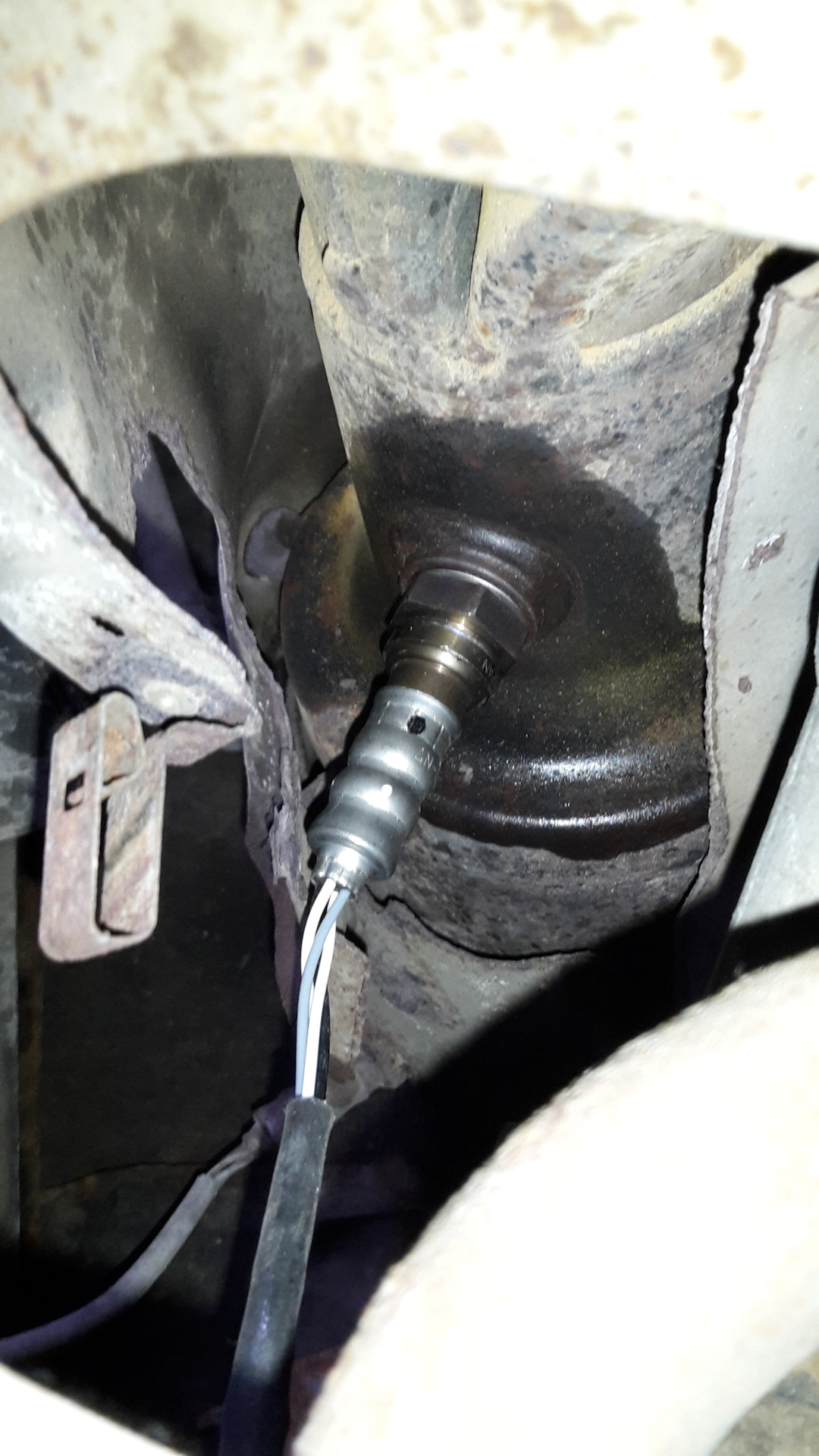

Всем привет, подскажите с переодичность выскакивает ошибка 0134 датчик кислорода где его искать и как поменять, можно ли самому или в сервис. Все поменял оказалось все намного проще, а в сервисе просили 1,500руб. Защиту катал снять не смог верхние болты открутились а нижние не идут да и рука еле еле пролезает так что все делал вот через это окошко, не оч удобно но смог.

А как понял что дело в датчике а не в разъеме/проводах?

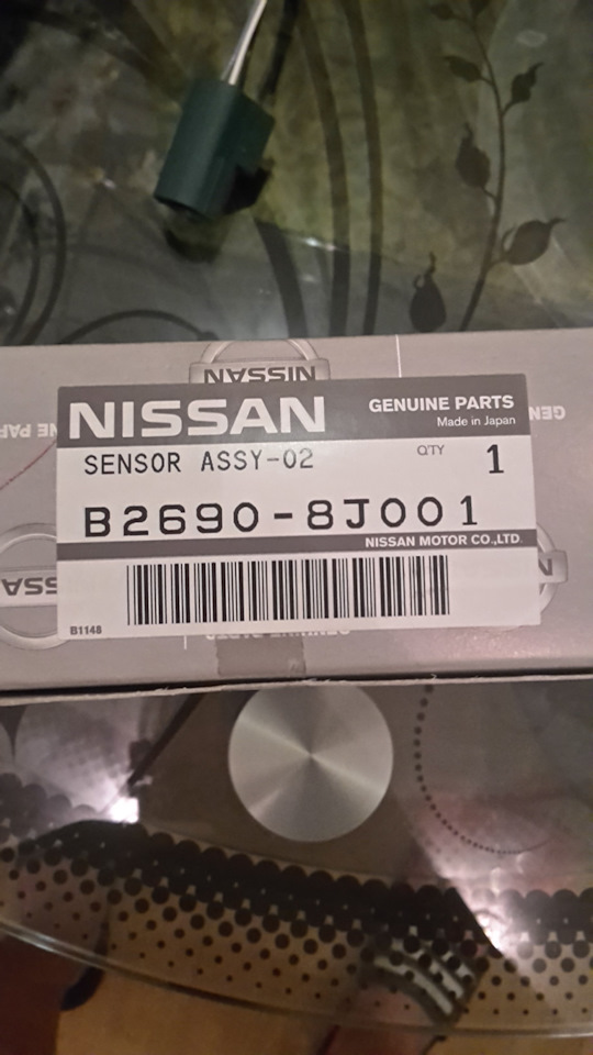

Подскажите тот ли датчик приобрел я так понял он находится справа на верху.
Датчик кислорода стоит один до катализатора а другой после в выхлопном коллекторе

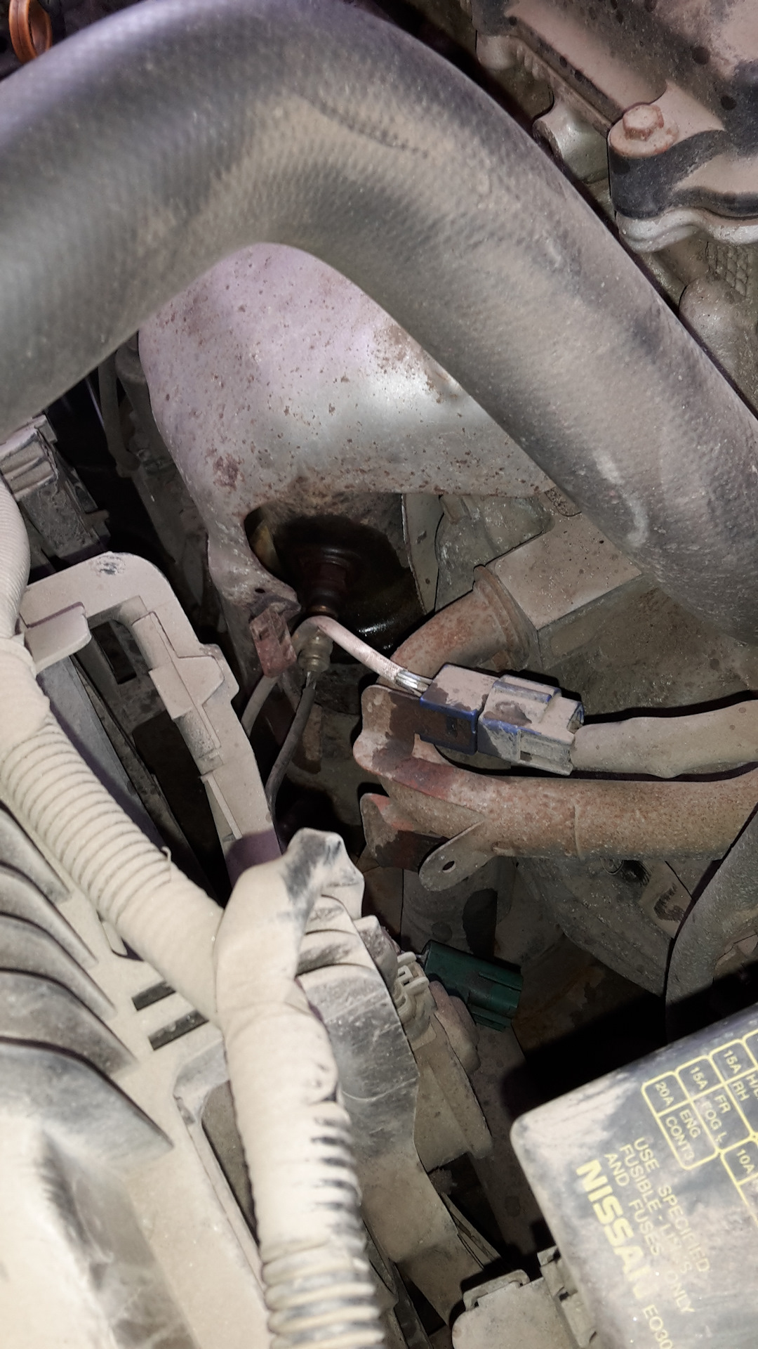

Получается правее если я правильно понял а как он откручивается легко?

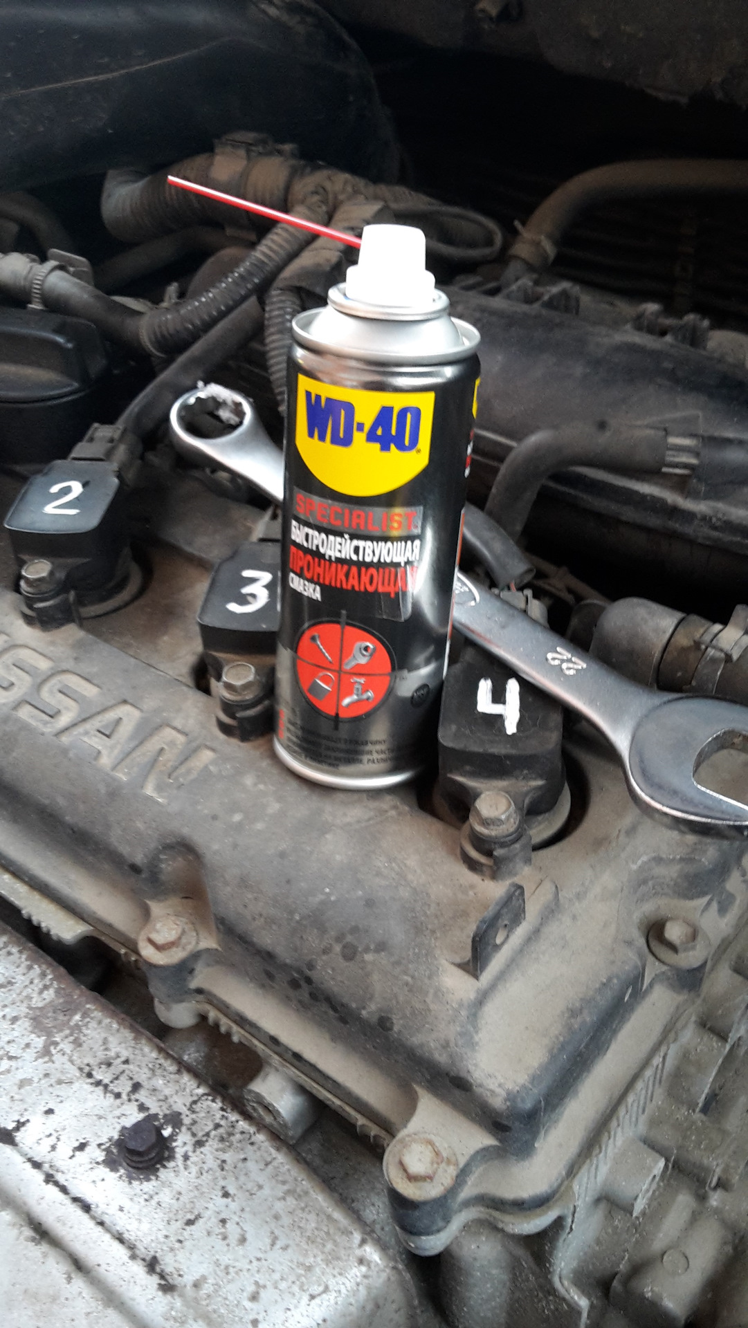

Я у себя отвернул легко, но лучше ведэшкой залить
На горячию или на холодную лучше нужен ли сьемник или ключ пойдет
Я на холодную отворачивал накидным ключом по моему на 17, через разъем проводов на датчик одевал
Спасибо дружище только бы не перепутать датчики.
А там их всего 2 не перепутаешь

отключи фишку от одного датчика, заведи, если новой ошибки не выскочит, значит ты правильно выбрал датчик его и выкручивай.
