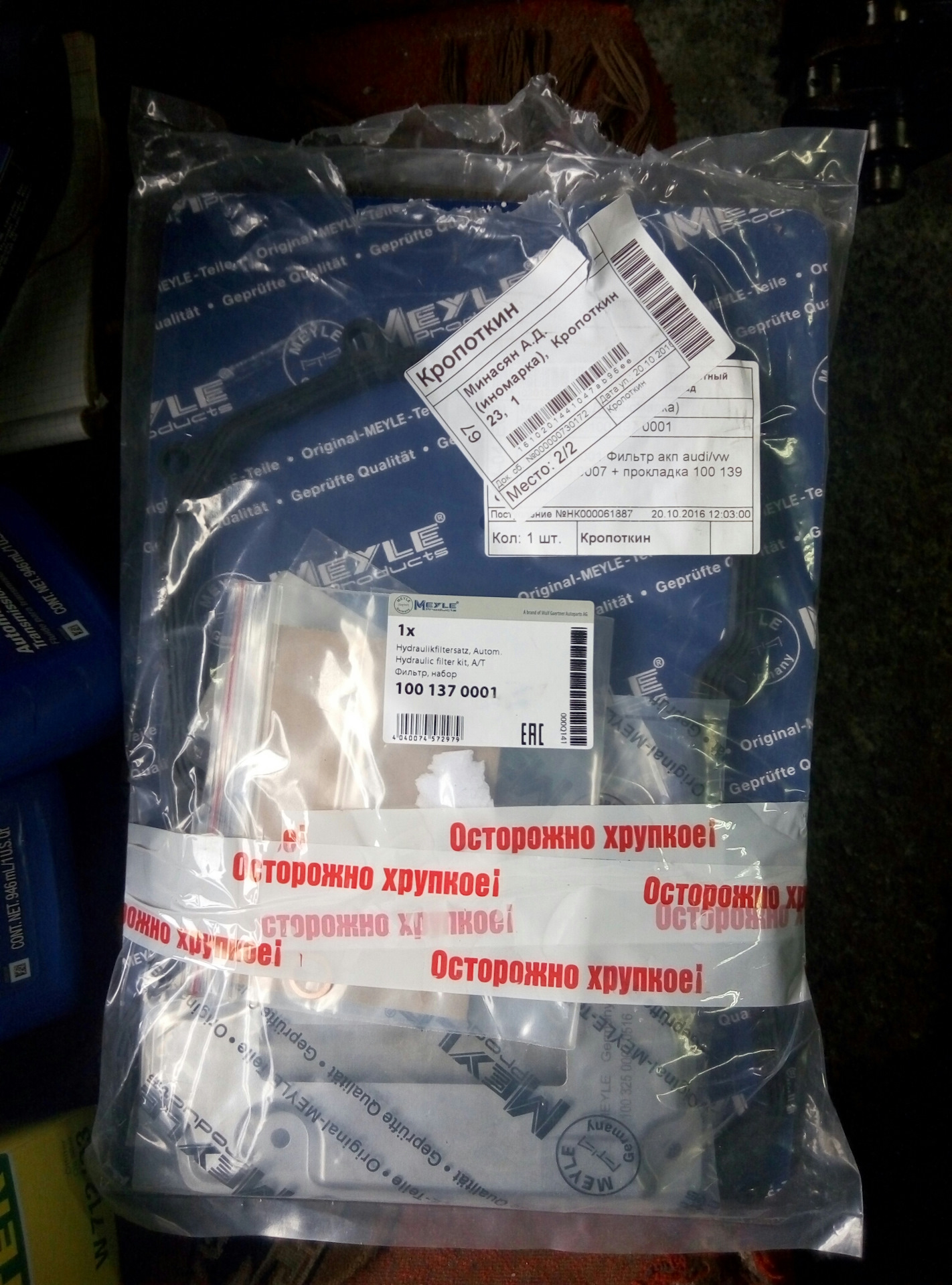

Наступил новый 2017, а с ним и 120000 пробега. И еще к этому перестал работать вентилятор отопителя. Теперь все по порядку! И кратко!

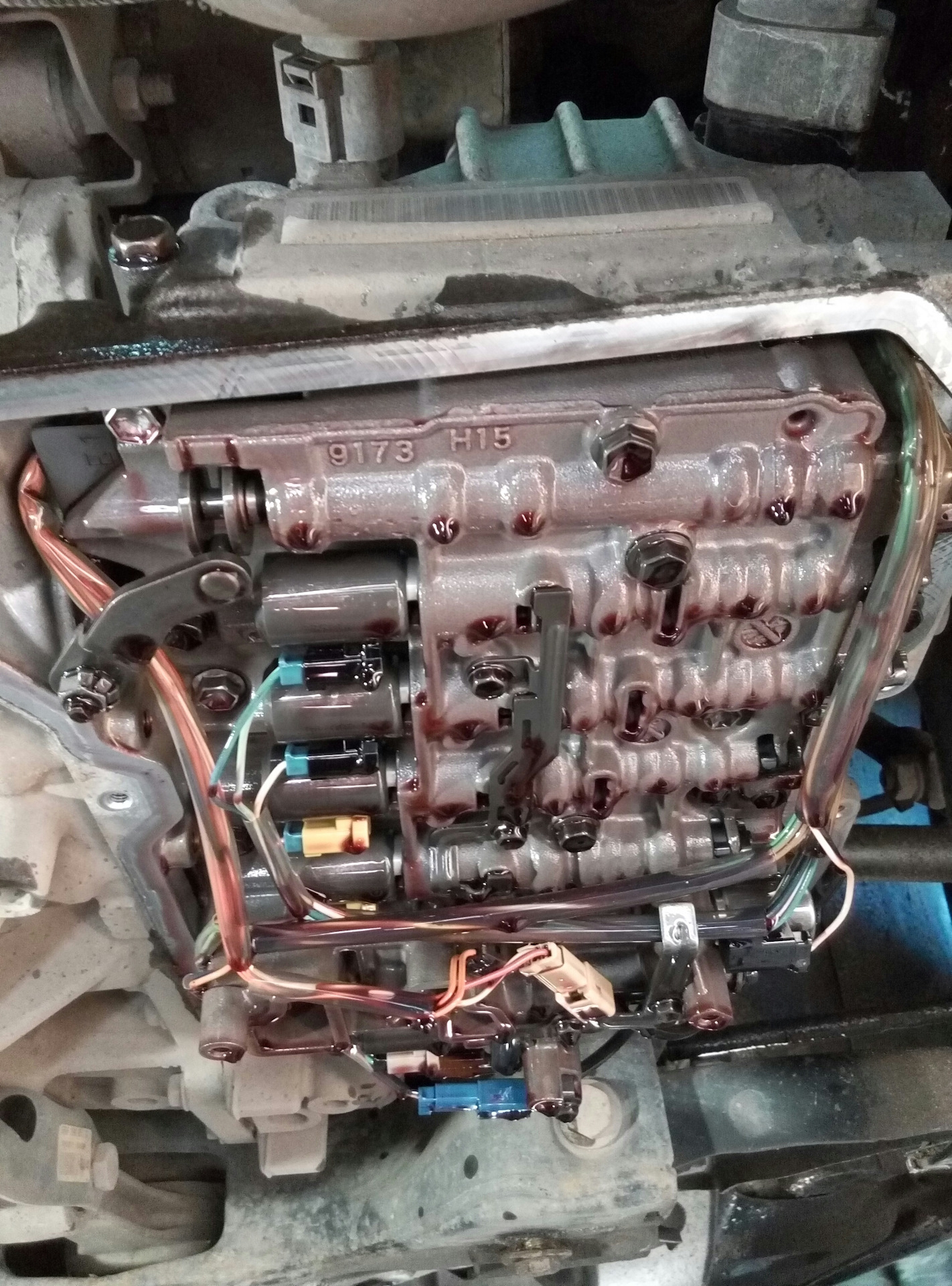

По фото и так понятно что было сделано:)

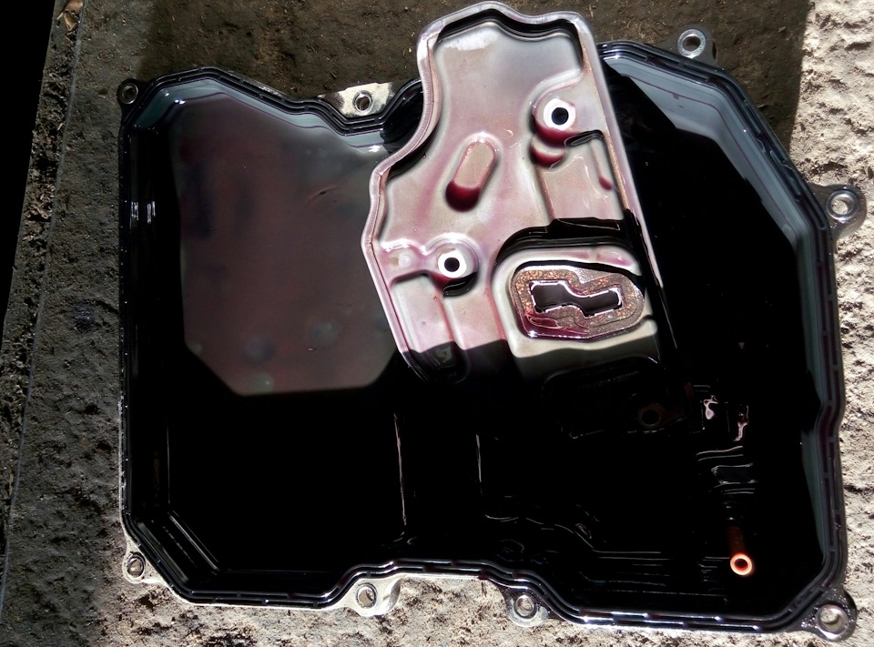

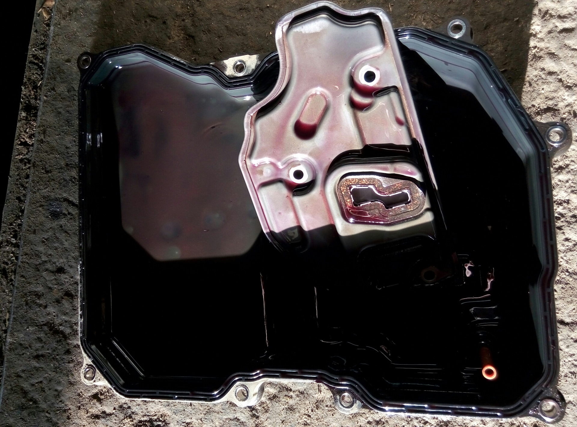

Масло в коробке было нетакое коричневое как я думал.
Слилось с коробки 3,5 л. столько же залил.

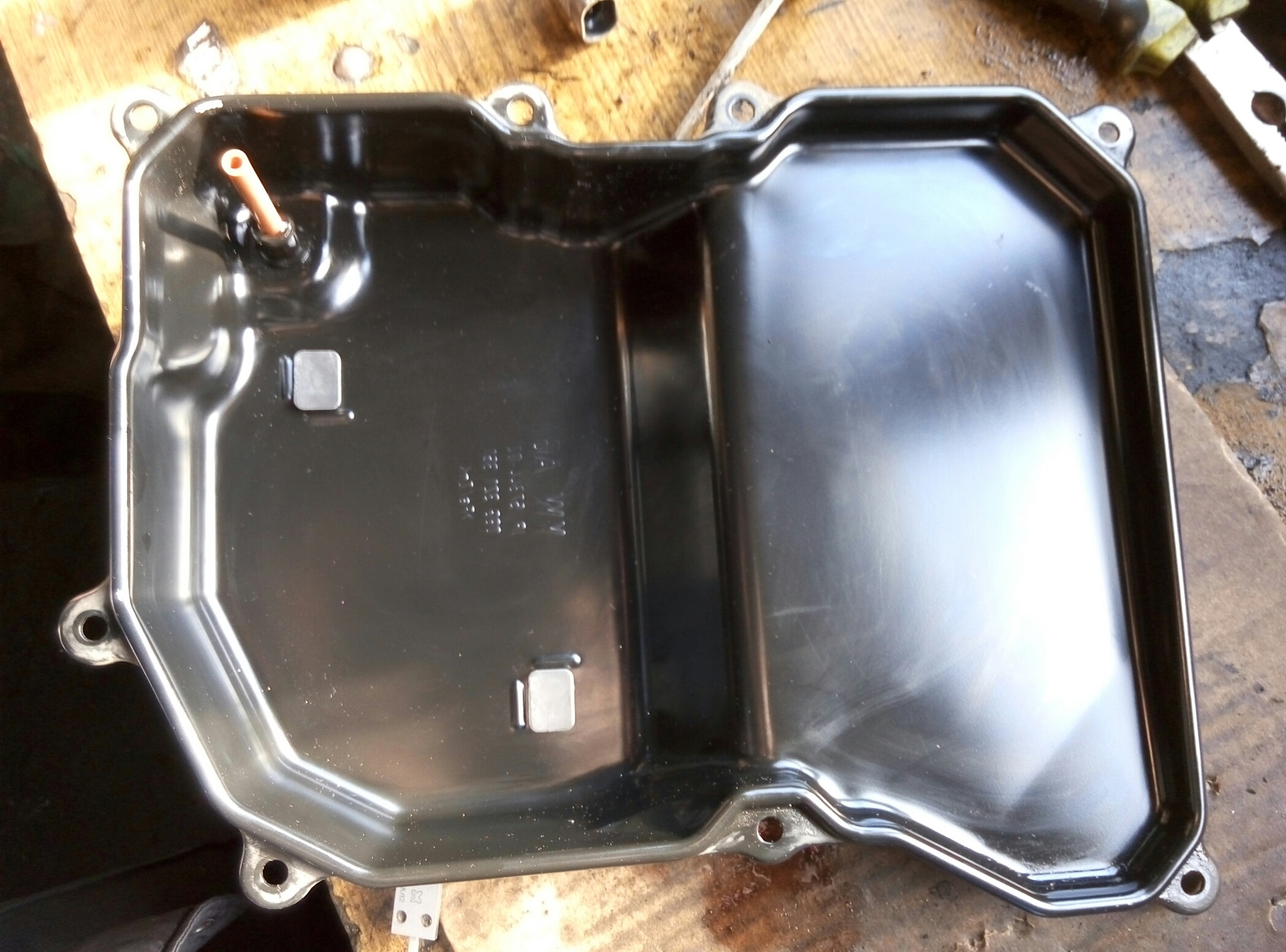

Заливал через сливноеотверстие.
Приспособу для заливания сделали из старой пробки поддона, просверлили запаяли кусочек трубки и одели на него шланг, шприцом закачивали.

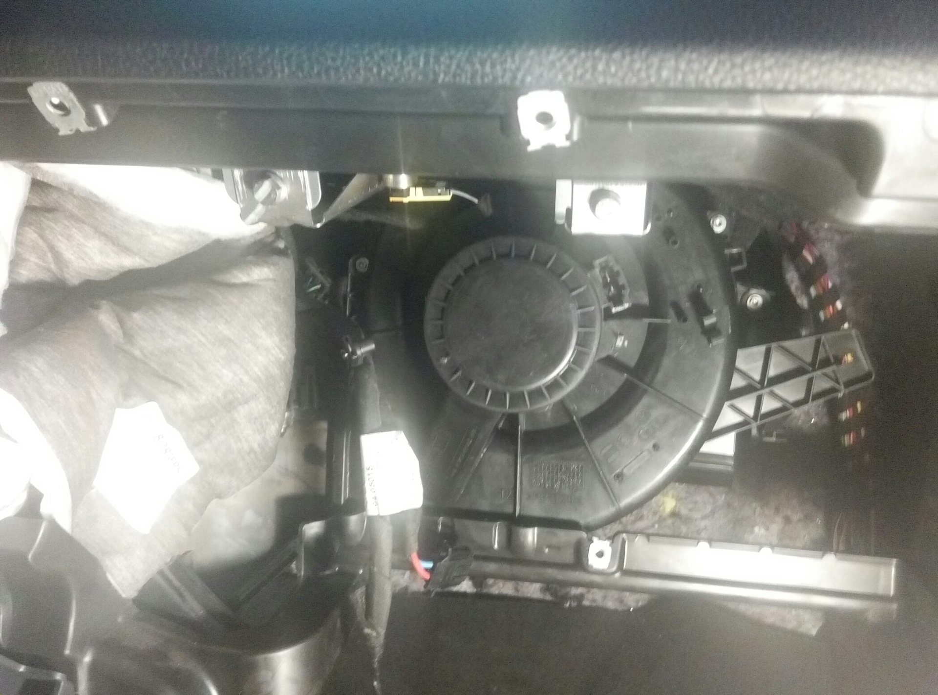

По вентилятору, его заклинило, смазал, почистил, очень хорошо почистил т.к. пыли было много. Подключил все работает.

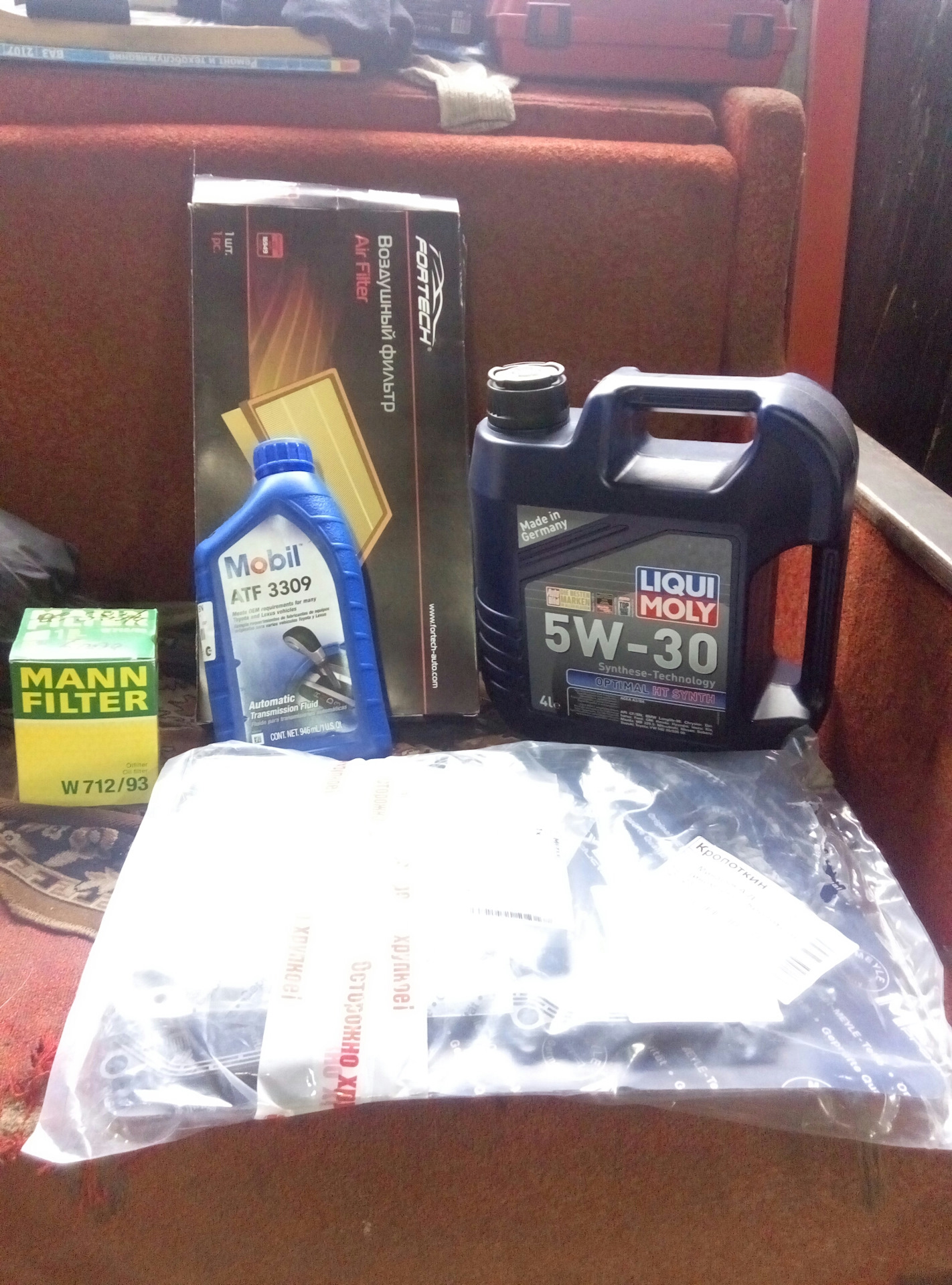

я проехал после замены всего 20км. ведет нормально, изменений никаких. масло на фото мобил ATF 3309
А можно еще артикул фильтра акпп и прокладки? Фильтр с прокладкой в одном комплекте идут? И сколько стоит где заказывал. За ранее благодарен!
Ну на фото же артикул! 1001370001, это комплект фильтр+прокладка. я отдал за него 1200 в экзисте.
Спасибо! Уважил :)
