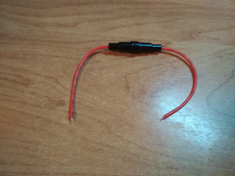

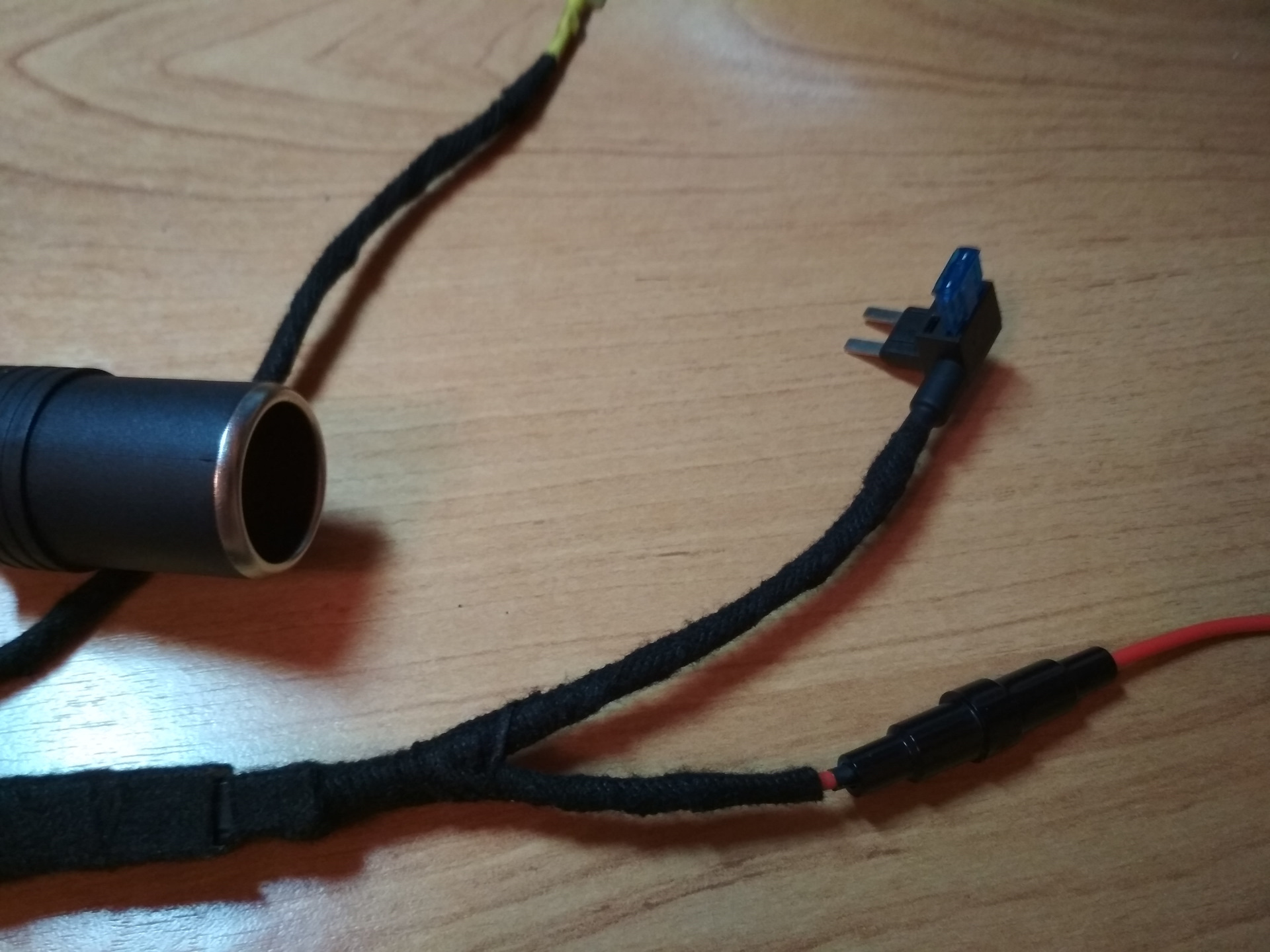

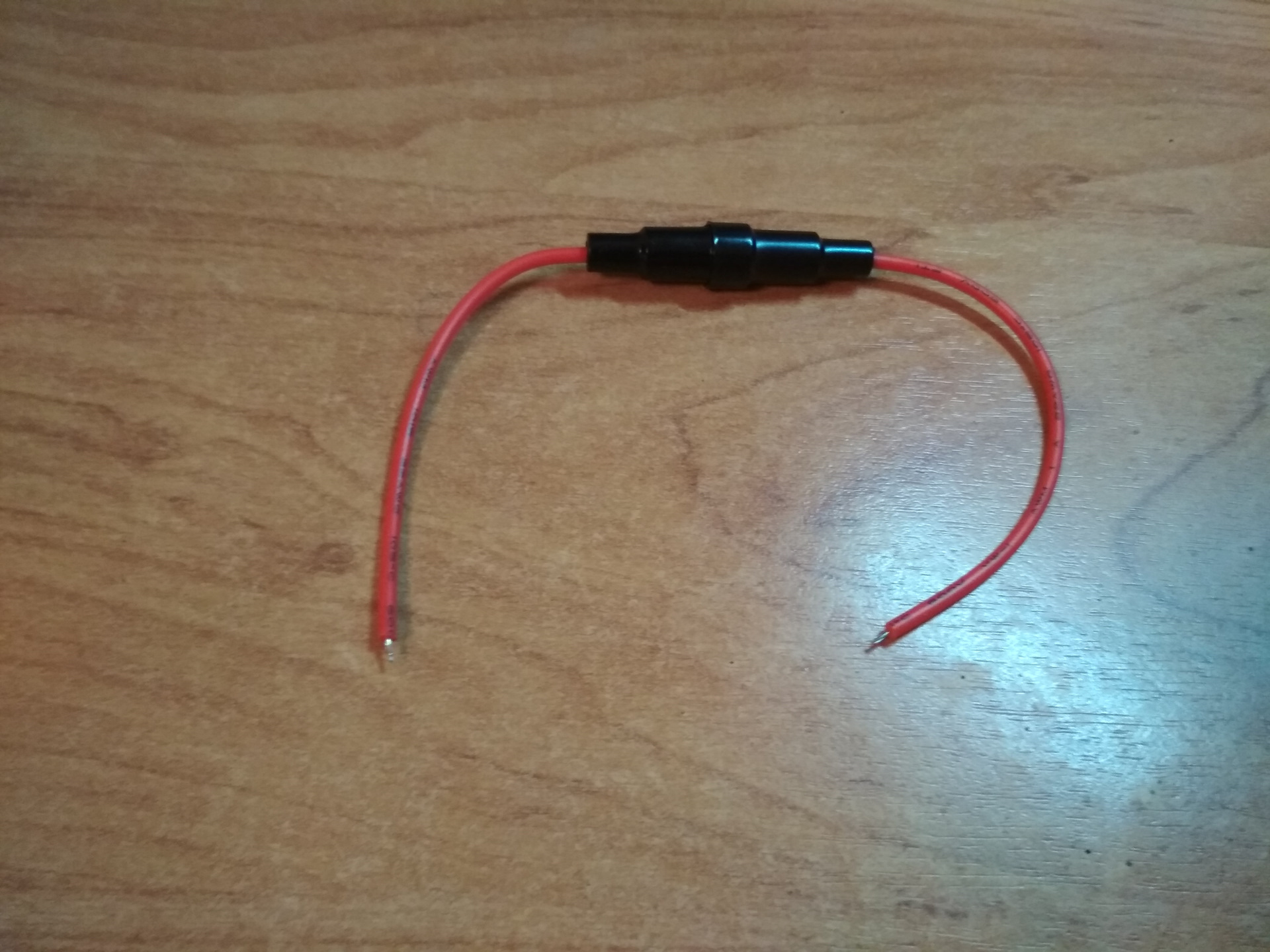

Приобрел аналогичный регик на круз. Меня смутило, что на красном проводе нет доп. предохранителя. Да и те что в блок подключаются получается одноразовые, если по какой-то причине перегорит придется как-то иначе подключать…
при нормальной эксплуатации ничего перегорать не должно. Если перегорает пред — это повод задуматься что с устройством что то не так.
Ну собственно как и в остальном с предами — замена преда наименьшая из бед. Главное найти и понять причину перегорания.
Я вообще думаю, что эти придохранители только родную цепь защищают. А рег при перегорании работать останется. Просто я за бесопсность)))))
Это смотря какой строной установить, пред
Но в моем случае без преда который защищает основную цепь, дополнительная тоже не работает, нужно перевернуть вверх ногами чтобы каждая цепь независимо работала, но рядом вторая такая же хрень стоит и мешает))))
Я решил эту проблему вот так Citall 5 шт. Авто добавить-a-цепи Предохранитель Нажмите адаптер держатель низкий профиль Мини APS att Micro лезвие Предохранитель
s.aliexpress.com/eYJVVJRj?fromSns=Копировать ссылку
(from AliExpress Android)
Я тоже такую хреновину поставил, но теперь эта цепь у меня зарядка планшета рег в параллель на гильзу подключил как на желтом проводе и предохранитель на 2А.

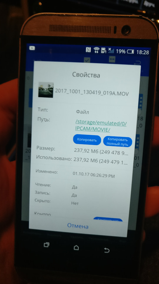

У меня такой вопрос, что происходит после того как память на карте кончается? Регистратор сам перезаписывает самый старый файл? Возможно ли запись видео без лимита по продолжительности?
Сколько видео по продолжительности влезает на карту 32?
Читал описание производителя, те пишут что максимум 32гб, не пробывали больше?
Заранее спасибо за ответ :)
Привет. Постараюсь ответить после выходных.
По поводу записи:
Обычная циклическая запись, старые удаляются, новые пишутся.
По записи без ограничений по длительности в одной из программ точно видел такую возможность, но не знаю насколько она адекватно работает, т.к. мне эта опция не интересна.
По объемам видео отвечу позже. Но для обычного использования точно за глаза 32Гб.
Больше карточка есть. Увидит ли ее или нет — постараюсь ответить позже.
