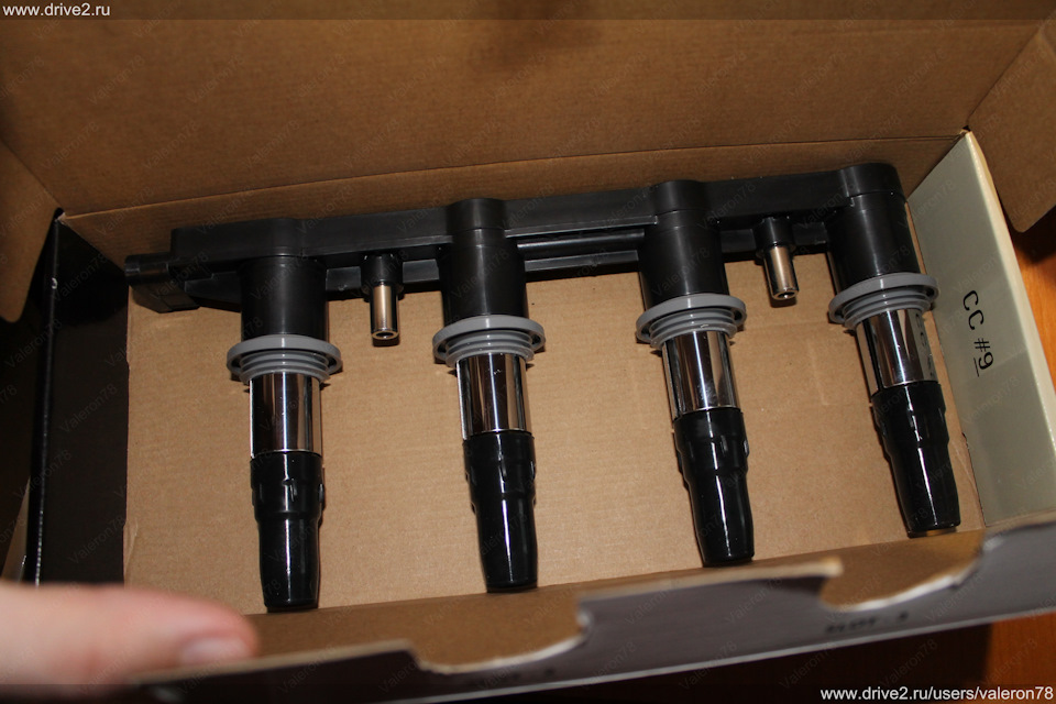

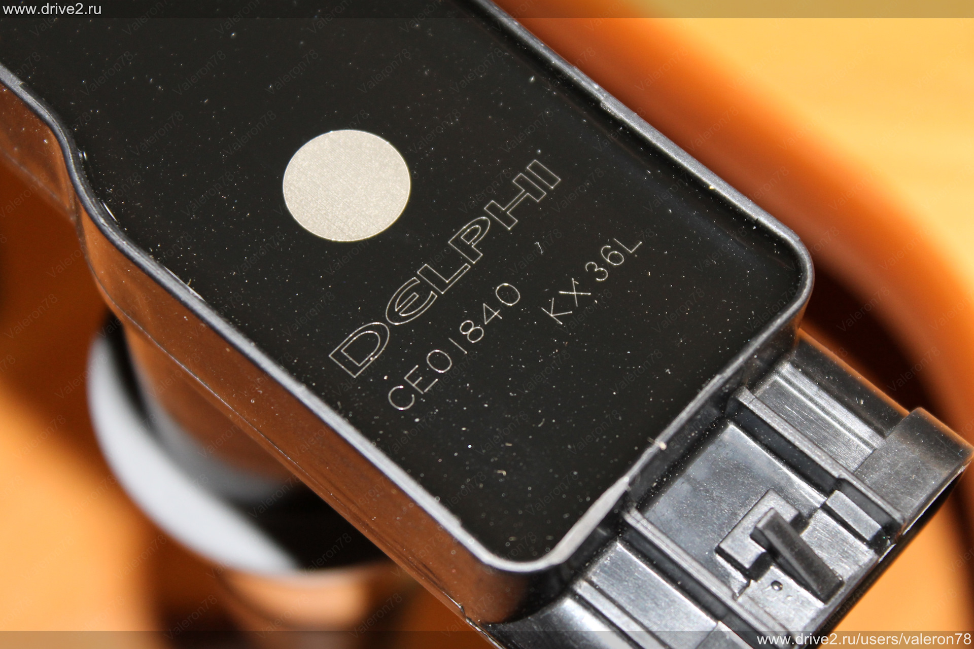

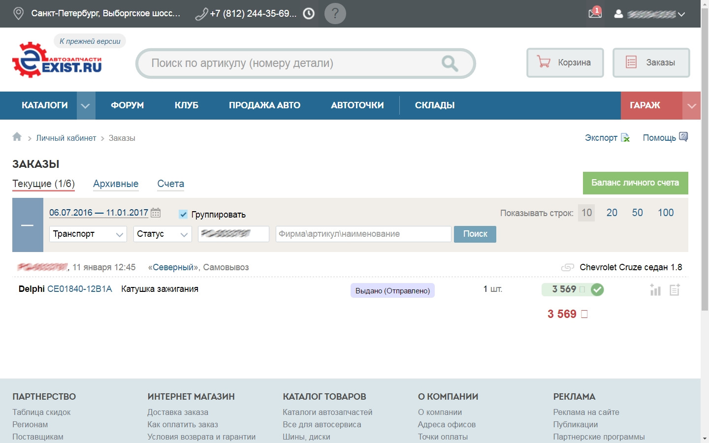

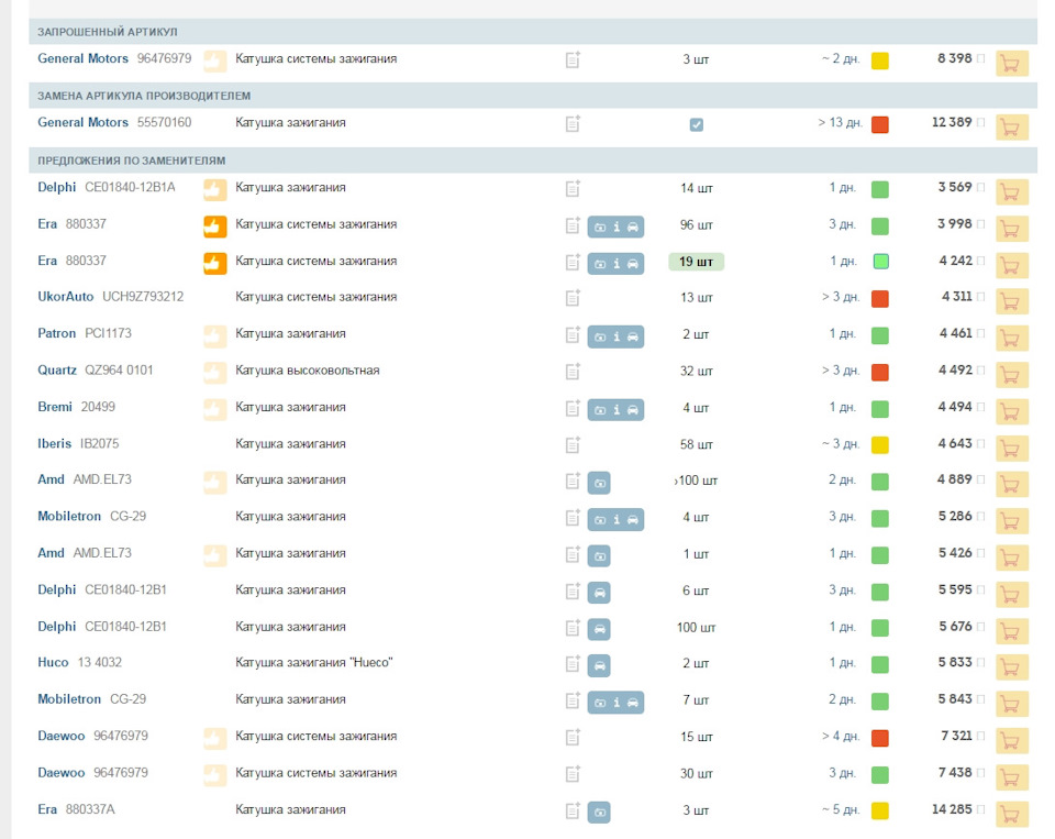

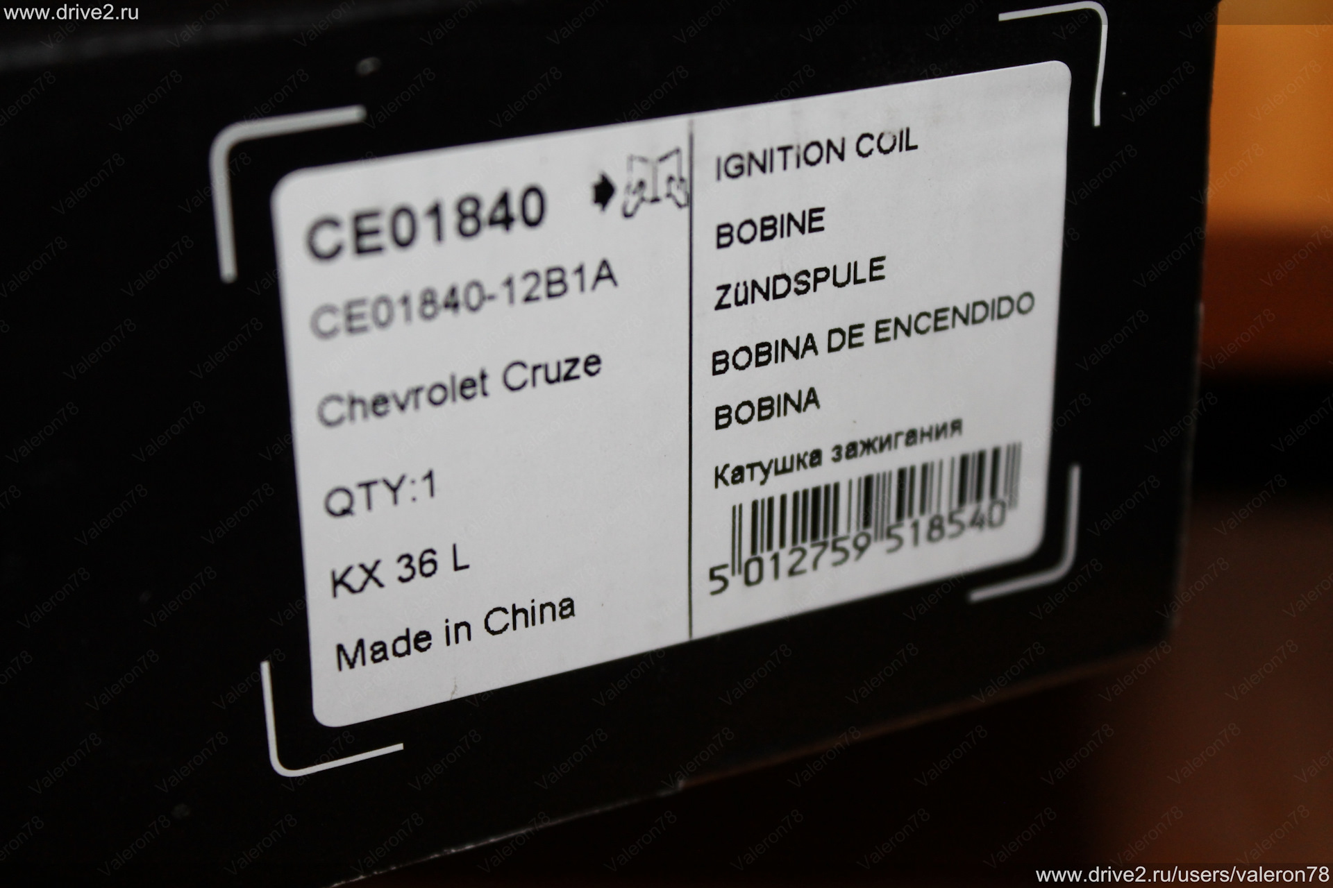

Выбор катушек в принципе был большим, но особо и не думал, взял Delphi, это якобы и есть оригинал, GM у Delphi просто покупает. Артикул катушки Delphi — CE01840-12B1A для мотора F18D4 объем 1.8L, 141л/с.
Катушку заказал днем 11.01, забрал только 14.01, хотя срок обещали 1 день. Катушка в офисе отметилась 13.01 за 15 минут до закрытия магазина. Либо логисты олени, либо Экзист так работает. В принципе если не к спеху, то всегда беру у них, цены практически всегда дешевле конкурентов.

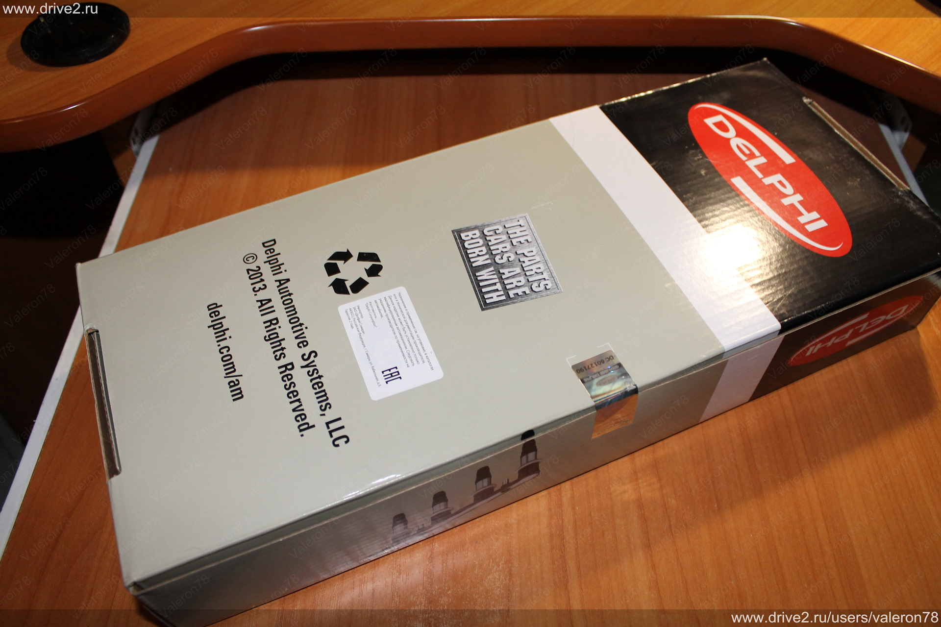

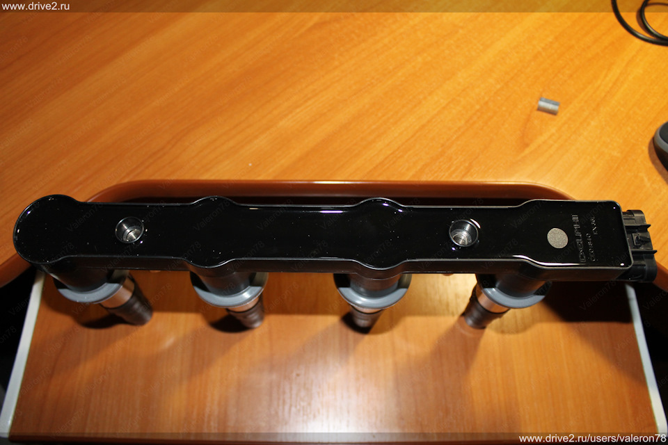

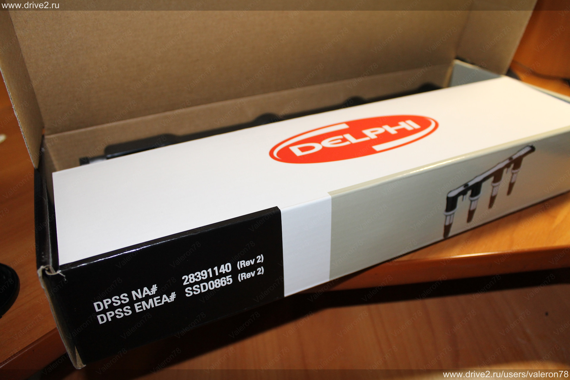

Забрал катушки упаковка приличная в принципе.

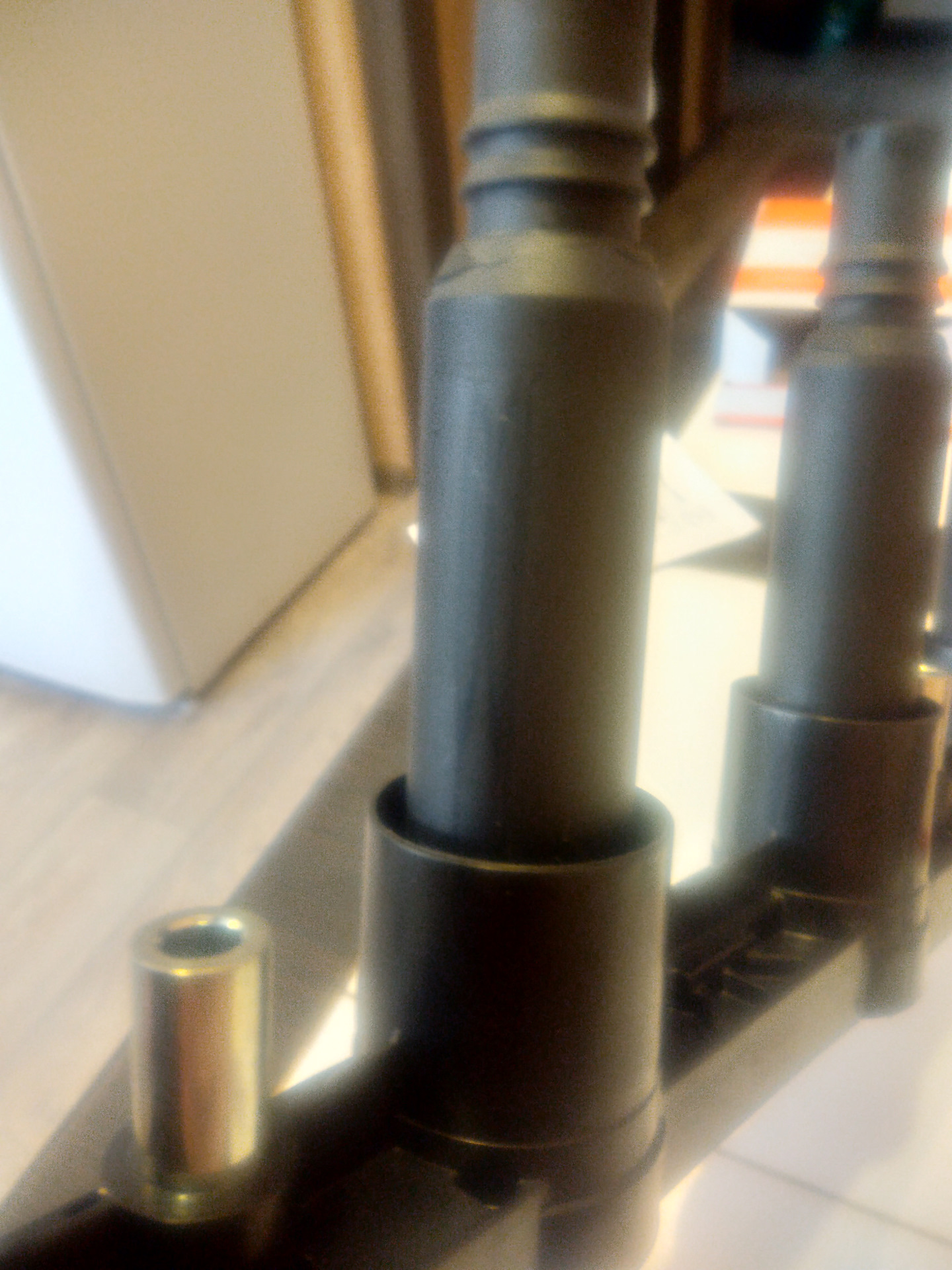

Сделана очень аккуратно

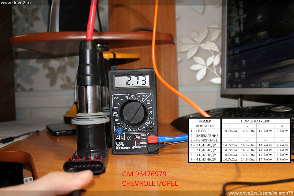

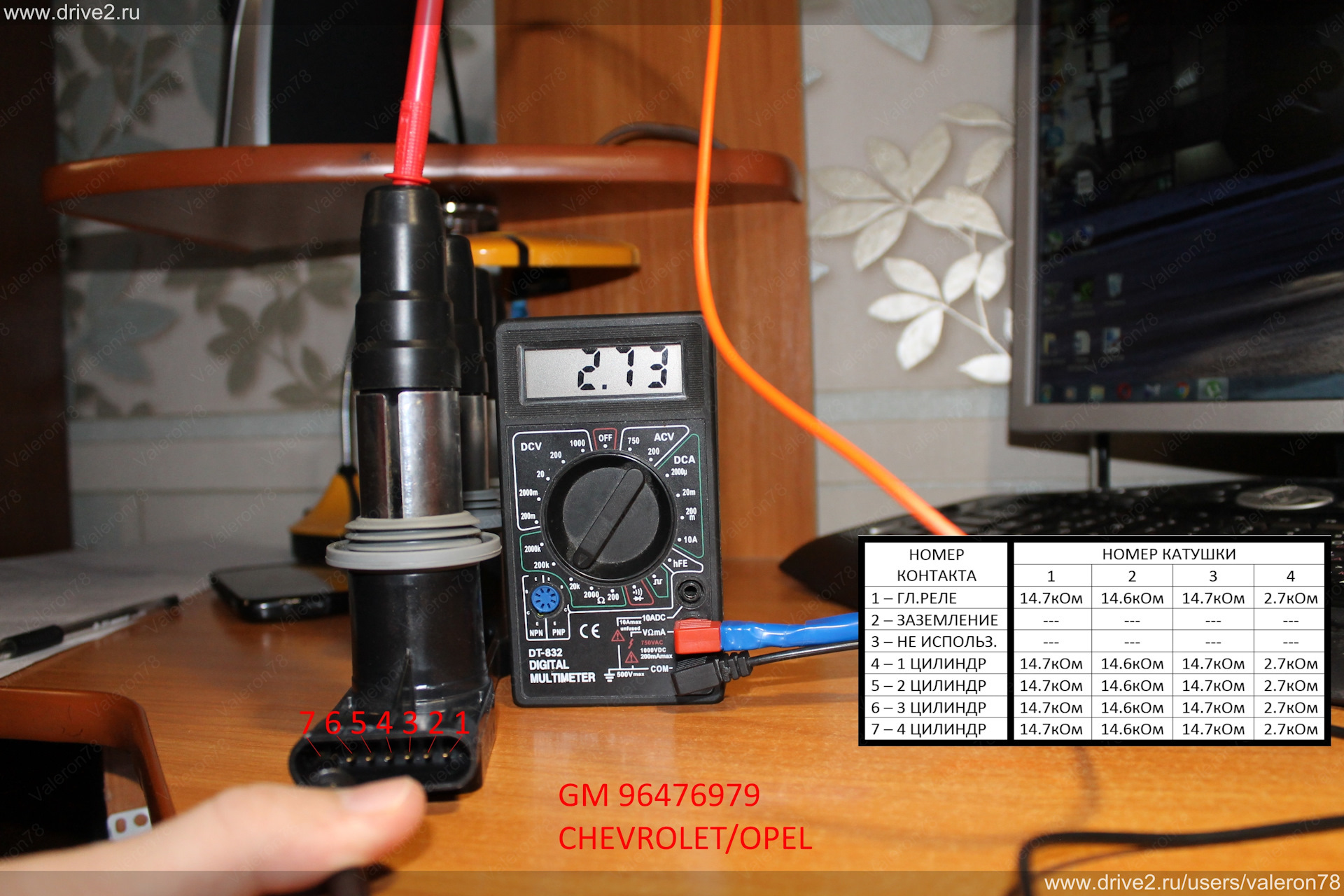

К сожалению новую катушку проверить мультиметром(омметром) от и до не удалось, пока занимался своими делами, отец забрал ее и пошел ставить. Успел проверить только сопротивление между катушками.
Не знаю насколько объективны эти замеры, но информации толком по проверки таких катушек зажигания не нашел.
Дальше уже идет проверка родной катушки GM 96476979
Вот и виновница, 4 катушка, сопротивление самое маленькое.

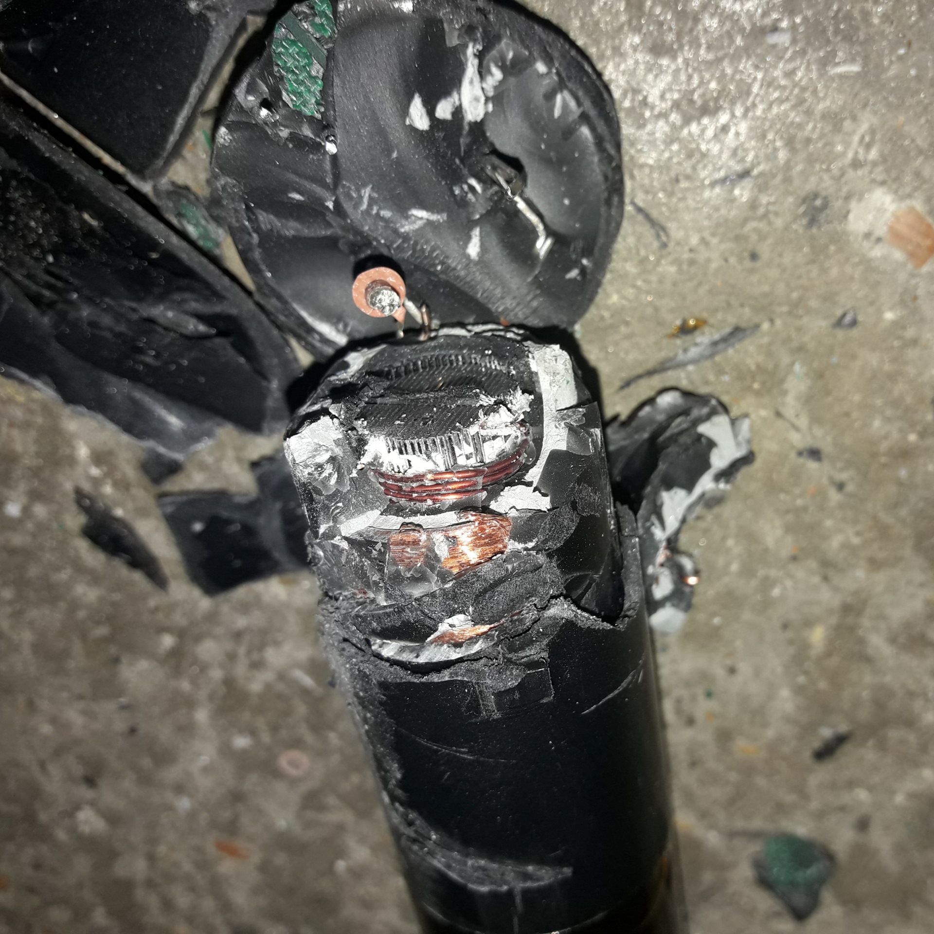

Старую катушку ради интереса буду вскрывать позже, об этом напишу.

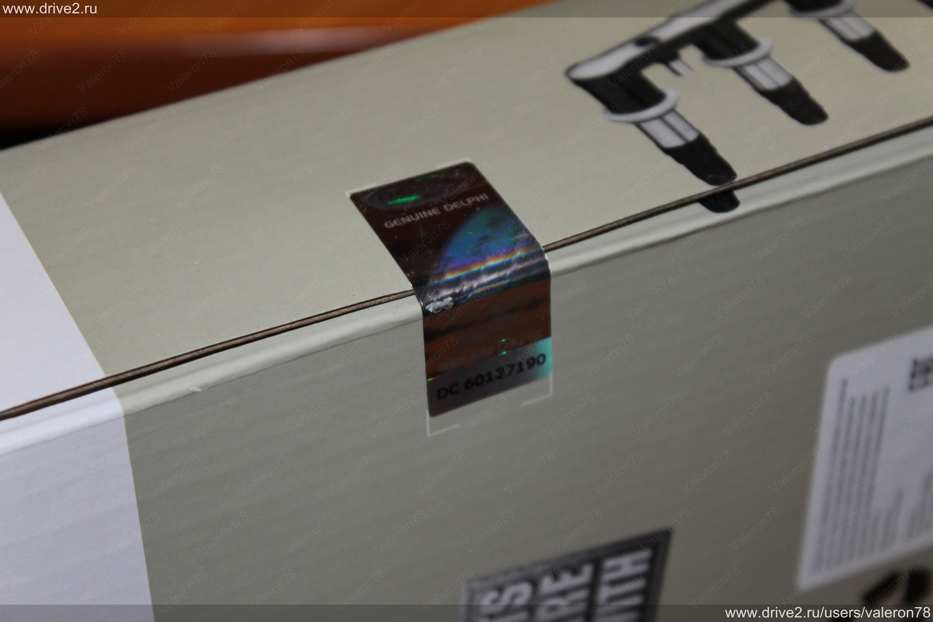

Что интересно, заказал на ZZAP катушку оригинальную, GM96476979, цена прям раза в 2-3 ниже чем на EXIST.
Пришла с голограммами и пр., в коробке лежит DELPHI (как и должно быть, производство не Китай, а Корея), всё завелось как часы, нареканий нет!
Но если искать именно по п/н DELPHI, то цена прям неприятно выше, почти как оригинал GM на EXIST. Как так?

Объясни пожалуйста подробнее, на пальцах)) как замерить правильно сопротивление на старой (родной) катушке. То есть получается нужно каждую катушку прозванивать с каждой, а не парами (1 с 3 и 2 с 4)?
И самый информативный замер получился через разъём? Так как замер между экранами показал и 6а 3 катушке малое сопротивление (3.1 ом)
Тут на пальцах не объяснить. Проще смотреть на фото, как и где стоят щупы и какие показания.

через разъем почему то не прозванивается, так же и экраны между собой. то ли батарейка слабая в то ли хз.
автор поста, ответь пожалуйста?
Они прозваниваются в одну сторону, т.е. например нужно прозвонить 1 и 5 контакт, то "+" нужно поставить на 1 контакт, а "-" на 5, если сделать наоборот то показаний не будет. Короче нужно попробовать контакты мультиметра переставлять.
пробовал. либо ноли, либо вообще нет показаний.
Пределы менял на мультиметре? Щупы в нужных контактах стоят?
Если щупы между собой перемкнуть что показывают, какое сопротивление? Такого не должно быть что показаний нет никаких, либо мультиметр не исправен, либо батарейка может садится. Нужно проверить мультиметром что то другое чтобы исключить его неисправность.
я скажу больше, мультиметр даже точно такой же как на фото=)
щупы все между собой работают.
прогар на 1-м цилиндре. но как звонить я может чет не правильно понимаю.
Странно, что то не так. Ну на фото вроде все понятно, 1 щуп на один контакт модуля, а другой щуп на по очереди на другие.
и все таки на всякий случай на словах, какой щуп куда поставить чтоб проверить 1-й цилиндр?
Если так, то черный щуп на 4 "ножку", а красный во внутрь катушки 1 цилиндра.
значит все правльно делаю. ничего не показывает.
Мистика какая то, я хз что не так. Только что старую проверил, у меня показывает.
1. Черный щуп вставлен в COM а красный в VΩmA? Так?
2. "Крутилка" поставлена на режим 20K? или туда где режим ACV 200?
3. Если модуль поставить катушками вверх и черным щупом дотронуться до самого левого контакта, а красным щупом полезть в ближайшею к разъему катушку и дотронуться до пружинки, что пишет мультиметр?
делаю все точно как описал, не работает. и самый прикол катушки между собой звонятся кроме 4-й, не звонится 4-я ни с какой другой=)

Есть еще модуль без буквы "А", то есть CE01840-12B1, он вроде дороже и ближе к оригиналу, хотя ХЗ!
Да есть и на скрине он присутствует, на момент покупки он стоил на 1000р дороже. Пытался найти в чем разница, не нашел.
На скрине разница не в 1000, а в 2000 руб.
Купил оба )))
Готовлю визуальное сравнение.
Запросил у оф.представителя разницу в тех.параметрах — пока ответа нет.
