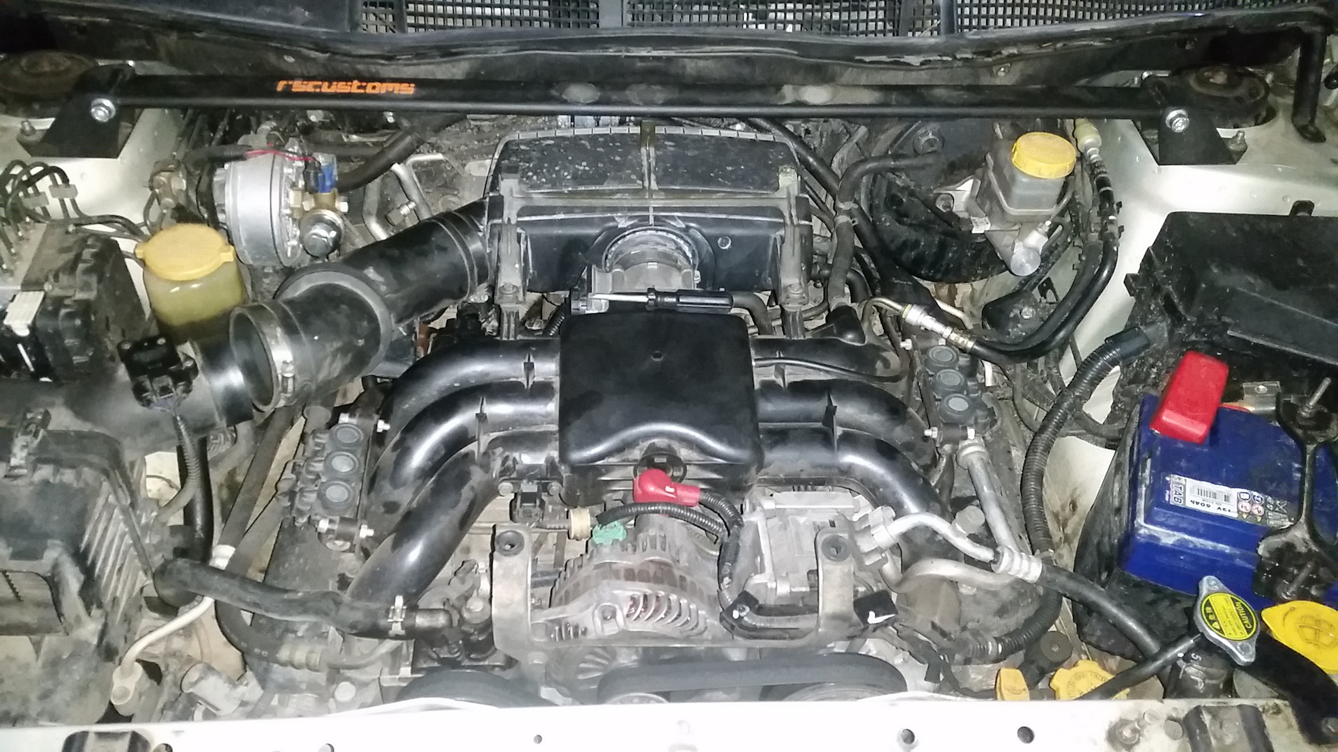

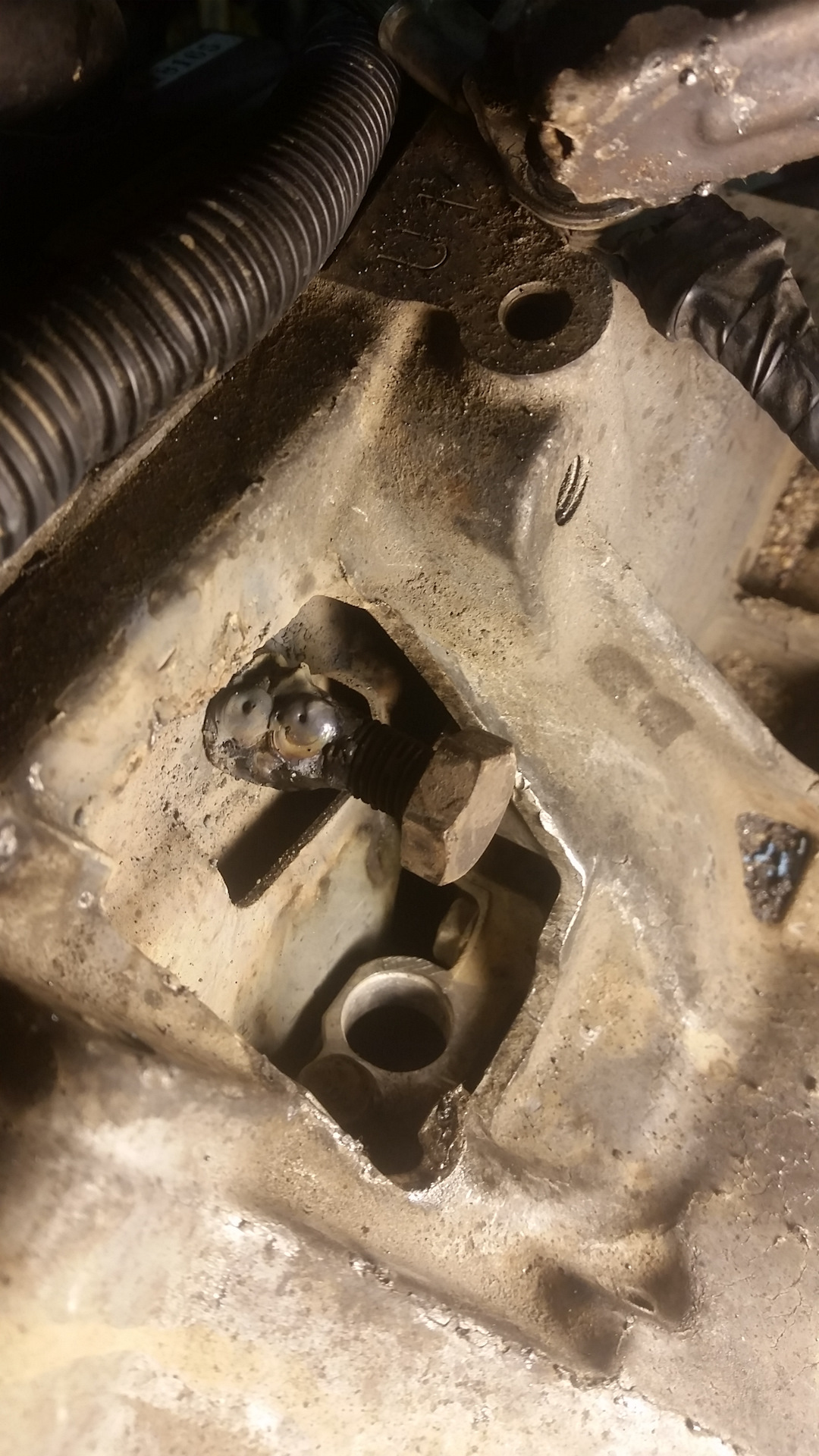

Начал в 13:30, в районе 15:30 приехал друг Рома на подмогу. Потом еще Сеня заскакивал, меряли заднюю распорку ultimate на коняшку sti. Хотели еще снять размеры под нижнюю заднюю распорку на трибеку, да не до нее было. В общем в 1:30 ночи мы выехали из сервиса. Но не обошлось и без проблем… слизало грани на последнем болте при откручивании пластины от бублика-вылечил сваркой😄. Обломился болт на впуске…Задолбался снимать этот гребаный быстросъем на бензомагистрали, подсказал один хороший человек как справиться- Саша спасибо большое! Победил с помощью куска пластиковой карты, согнув ее трубочкой и вставив ее между пластиковой защелкой и бензотрубкой. Если 2.0 и 2.5 в течении 3 часов лежал на столе, то с трехлитровой сволочью не всё так просто. Или то, что в первый раз снимали…из за этого так долго…хз.

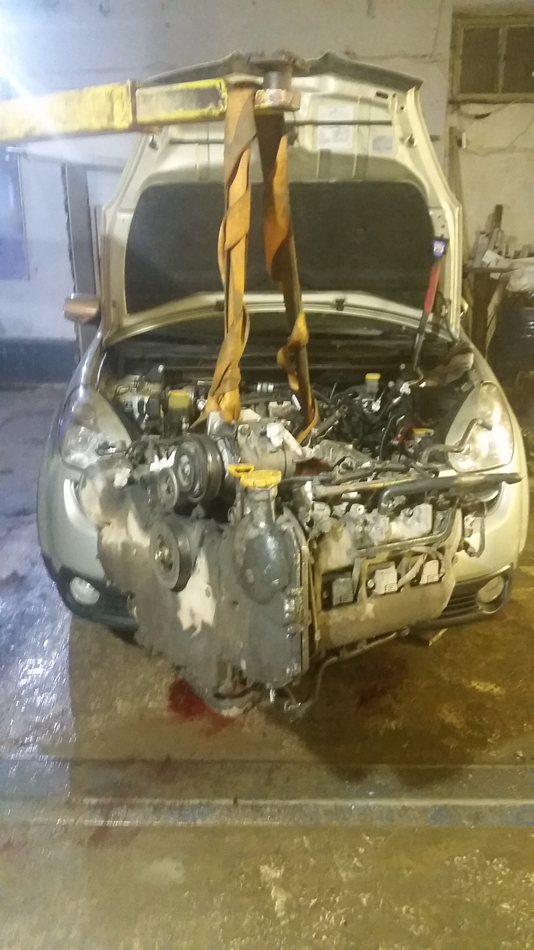

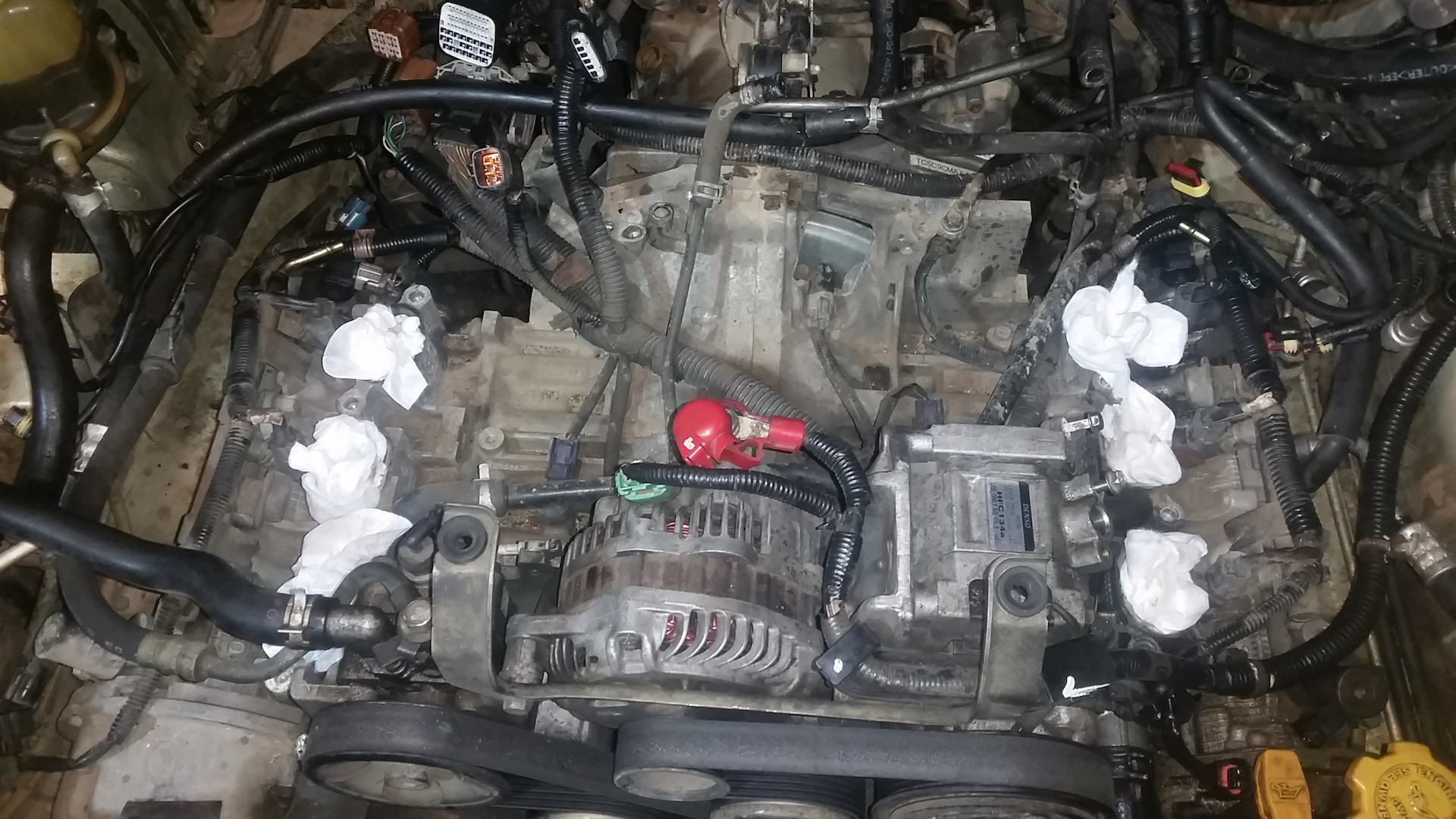

Сегодня поеду разбирать движок
Желаю удачи в нелегком труде!
А с движкой то что?
Пробило прокладку и весь течет маслом.
рекомендую заменить болты под торкс на "маховике" на обычный каленый шестигранник, тоже срываются на раз :)
Наверное поменяю.
