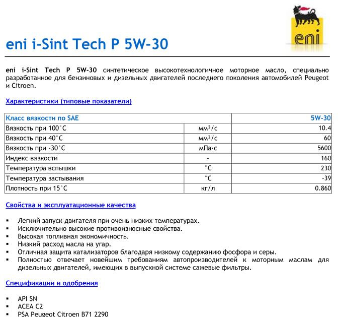

Eni, как выяснилось имеет марку масла одобренную концерном PSA:

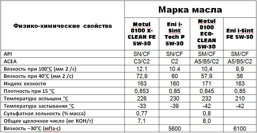

Цена примерно такая же как и на Eni i-Sint FE 5w-30? но вот характеристики как мне думается немного но лучше, в частности температура вспышки-значимый показатель, который характеризует наличие в масле легкокипящих фракций, и, соответственно, связан с испаряемостью масла в процессе эксплуатации. У хороших масел температура вспышки должна быть выше 225°С. У недостаточно качественных масел маловязкие фракции быстро испаряются и выгорают, ведя к высокому расходу масла и ухудшению его низкотемпературных свойств. Также вязкость при температуре -30°C. Приведу для сравнения таблицу с параметрами масел. которые уже пользовал:

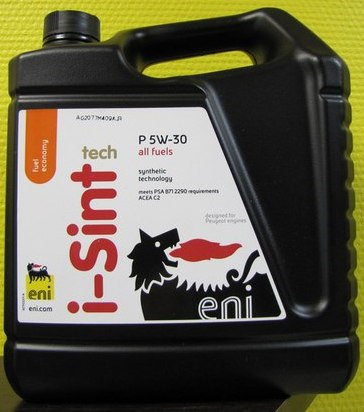

подскажи парт номер этого масла, а то нашел только этот 8423178020663, но это FE
ENI5W30ISINTTECHP5 — это 5л, везде так пишут, но я не по артикулу заказываю.
спасибо подошел
Goruks
На литровую канистру есть артикул этого же масла Tech P
Такой же, только в конце 1
Спасибо

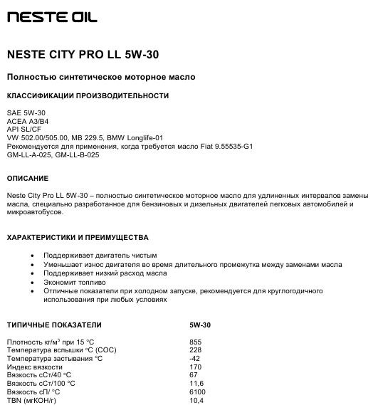

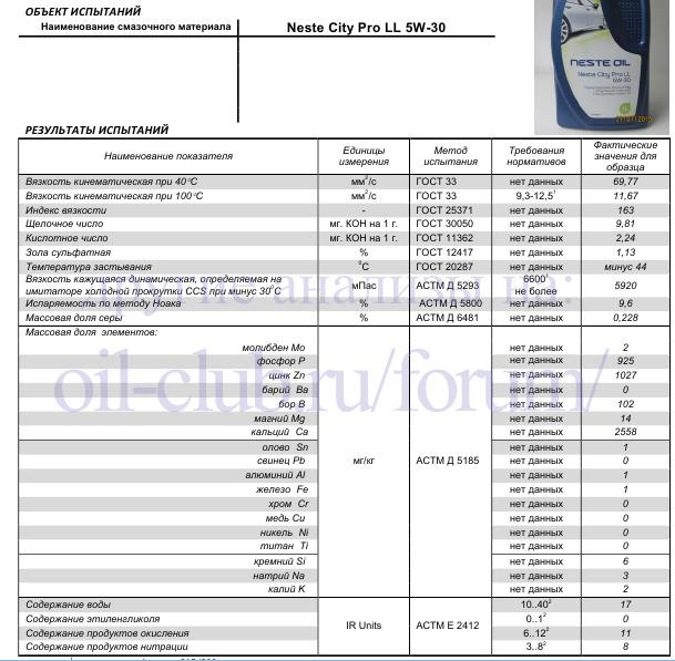

Можно тут поделиться своим опытом по использованию другого масла? Залил себе neste city pro ll 5w30. Уже 7000 на нем проехал. Через неделю буду менять. Масло чуть подъедается, как и другие: total, adinol — полщупа от замены до замены. У меня так с новья, на данный момент пробег 102 тыщи. Масло как масло, но на нем мотор работает тише при пуске.

Испаряемость — это показатель NOACK, в таблице его нет, чем меньше число — тем лучше (по-хорошему должен быть меньше 10).
Температура вспышки — может быть в открытом или закрытом тигле, не понятно какой метод использовался.
Щелочное число вообще не указано, может оно на за 4-5 тыс. км умирает?
Индекс вязкости нормальный только у мотюля эко клин, остальные вообще ни о чем.
По этим маслам от eni больших характеристик найти не удалось. Есть на оил клаб данные лабораторныных исследований, но других вязкостей и т.д. Температура вспышки говорит о зольности и это как мне думается важно.
Температура вспышки скорее зависит от состава масла, у гидрокрекинга она меньше, чем у ПАО и эстеров.
А при чем тут зольность? Та разница в золе в разных маслах вообще ни на что не влияет.
Наверное я неправильно выразился. Я имел в виду содержание примесей, т.е. масла с низкой температурой вспышки сильнее угорают — дают большой нагар. Производители не горят желанием предоставлять исчерпывающие данные по своим маслам, поэтому и не скажешь в открытом тигле или закрытом. Остается думать, что метод какой-то один, хотя и не факт. Что нам остаётся — читать, что NET послал :-) Т.е считаешь, что масла Eni из таблицы ничем существенно не отличаются? Но всё же, отличие же есть?
Я считаю, что они так-себе, и цена им должна быть меньше 1500р.)
