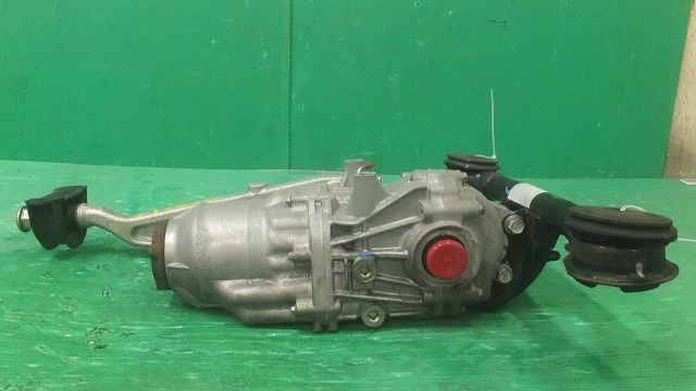

Всех приветствую, друзья!
Давно хотел избавиться от полного привода…так как смысла в нем никакого…
Принцип работы очень прост:
Кардан от автомата передавал движение на редуктор.
Проведенные работы:
1) Сняты шрусы от редуктора к ступицам.
2) Снят карданный вал.
3) Снят редуктор.
Важно:
⛔При демонтаже редуктора будет мешаться выхлопная труба, осторожнее с ней.
⛔Редуктор не совсем легкий, весит около 35 кг.
Работа АБС:
Часть гранаты которая с насечками осталась в ступице, она нужна для правильной ABS.
Ну и самое главное, что получите после этой процедуры:
1) Более резвый старт при разгоне, мотор крутит немного веселее.
2) Уменьшение аппетита ДВС. [На 100 км пробега, около 2 литров].
В общей сложности аккорд похудел на 40 кг, что не мало.👍
Всем добра! ;)
