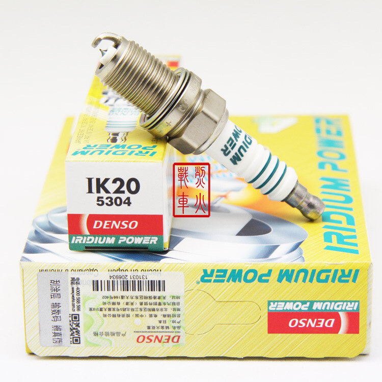

Приехал на замену масла к официалам. Почему у официалов, да все просто. Покупаешь у них Масло фильтр, замена бесплатно. Заодно уже и дал купленные давно свечи им поменять. Все сделали быстро, заодно и помыли машину. Выехав с сервиса и сразу стартанул в Варшаву . Машина летит проблем не ощущается. Дорога туда обратно, штраф за скорость местными гаи, все как обычно ) Приехав домой начал замечать что машина под нагрузкой начинает дёргаться, хочешь сделать кик даун резкое ускорение, а она дёргается и только потом начинает ускоряться. Первая мысль, коробка … потом немого поразмыслив и понаблюдав за тахометром . Говорю себе, что не верю чтобы коробка такое выдавала да и причём так. Сразу начинаю перебирать что я делал, и тут всплывает в памяти, замена свечей . И дергание похоже на пропуски, но почему нет ошибок . Звонок в сервис, приезжаю почитать ошибки, все чисто ошибок нет.Говорю им смените свечи на старые так ради успокоения, тем более ещё гарантия на замену и все это делается быстро. Ответили скромно, ошибок нет значит не свечи, они же новые чего им будет, это скорее всего умирает модуль зажигания, готовьте деньги. Просить упрашивать добиваться сделайте, не по мне. шлю в ж.пу их! Еду домой и опять эти дёргания. В ближайший магазин за свечным ключом, быстро поменял. Выехал на трассу, и о чудо, все шикарно! Любые нагрузки, ускорения торможения, кик даун. Утром осмотрел свечи, на одной были красные разводы еле видны, те самые пробои видимо. Фирма свечей Denso ik20l . Старые же которые поставил обратно NGK. Вот так и закончились мои эксперименты с новой для меня фирмой denso. На днях заеду в сервис ткну лицом в какашули, пишите бумагу поеду свечи верну в магазин, хотя бы попробую. То ли брак, то ли ещё что-то -хз.
Поищу NgK такие же как и стоят . Раньше только их и ставил на другие автомобили, без проблем ходили. чего меня дернуло и потянуло на эксперименты.
Вывод- не лезь туда где все работает, эксперименты вылазят боком.

Many people complain on iridium denso at last time
Пару лет держал в себе такию мысль, году в 12-13 пошла мода в клубе на эти свечи, поставил, через пол года попал на поршень, потом начал мониторить, людей с такой проблемой, и у многих кто поломался были эти свечи. Хотите верьте хотите нет.
Дензо давно "хаят"! Либо оригинал или НЖК! раньше ездил на оригинале, потом поставил НЖК 7200 прошел, две зимы, это вторая, пуск в -34 было, всегда без проблем! Так что НЖК норм)
Кто хаит то? Столько бж у астроводов о том, что поставили денсо и все нормально. А вот на подвал попасть можно спокойно.
В том году, когда решал что ставить, выбор был между Дензо, НЖК и оригиналом, почитав отзывы решил поставить НЖК потому что они дешевле были) А о Дензо мало кто хороших отзывов давал)
один в один как у вас было.Свечи новые. дергание было только под нагрузкой. Оказалось это детонация. залил тут же 98 и проблема ушла.кстате свечи ngk
Кстати, бензин я сразу сменил как только начались пропуски. Месяц гонял на 98, подумал может паленый залил. Сразу на 95, и история повторилась.
а на 98 хорошо ехала?
И на 95 едет не плохо. Разницу может заметил чуть в расходе, или самовнушение. На скорость особо не отличить. На разгоне еле заметно, или же опять самовнушение.
Брал оригинал GM на экзисте прошлым летом. Проехал не более 5 тыс. на них. Те же яйца. Тоже собираюсь на днях поставить старые
А вариант с подделкой не возможен?))
Сразу такие мысли закрались )
Просто многие астроводы ездят на свечах denso и проблем не знают)
Поддался массовому влиянию, хотел как все с denso .а не вышло, увы
Правильно! И не фиг Дензо ставить на наши движки! Этим свечами только модуль убивать! Ставь платиновые НЖК и будет тебе счастье! Двигатель какой? Если 1,6Т то 1748 артикул, в оригинале они под маркой GM лежат!
Все верно, 1,6 т. Спасибо за номерок, на днях куплю .
