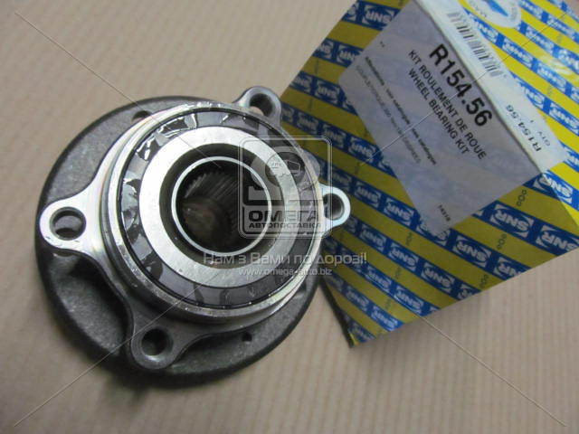

Всем привет, народ.В этой записи расскажу Вам как я заколибался менять эти долбаные ступицы.То ли я так езжу, то ли запчасти гавно плохие, не знаю!Короче снова у меня загудела левая задняя ступица, уже третья поменяная после ступиц Rolltec и ступиц NK.Поехал снова заказывать.Процесс заказа и ожидания не буду расписывать, так как это реально в третий раз уже надоело!)))Заказал SNR R154.56.Вот такую.
Менять поехал к друзьям на сервис.Они снова были РАДЫ меня видеть)))Замена прошла по стандартной схеме.Сняли колесо, открутили винтик крепления тормозного диска к ступице, полностью открутили суппорт и не вынимая диск из суппорта подвесили это добро сбоку.Открутили через кучу "карданчиков" ступицу от цапфы, легкими постукиваниями вынули ступицу.Вставили новую, собрали всё обратно.И снова всё как всегда, тишина и спокойствие.

Они подходят как на переднюю ступицу, так и на заднюю, с условием что у вас полный привод.Если нет, то только на перед.

snr, французский skf 80000 мин Хотя сейчас помоходу качество не в почете стало.
Какие были признаки неисправности? Сколько проходили ранее поставленные?
После покупки при первой замене поставил Rolltec.До этой замены стояли NK, одна ходит по сей день, вторая чуть больше 20 тысяч км.Страшный невыносимый гул явился причиной замены.
А почему оригинал не поставил?
Отдавать пости 8к.за оригинал, который 50/50 может будет долго служить?Не вижу смысла.

в оригинале может быть как FAG, так и тот же самый SNR
