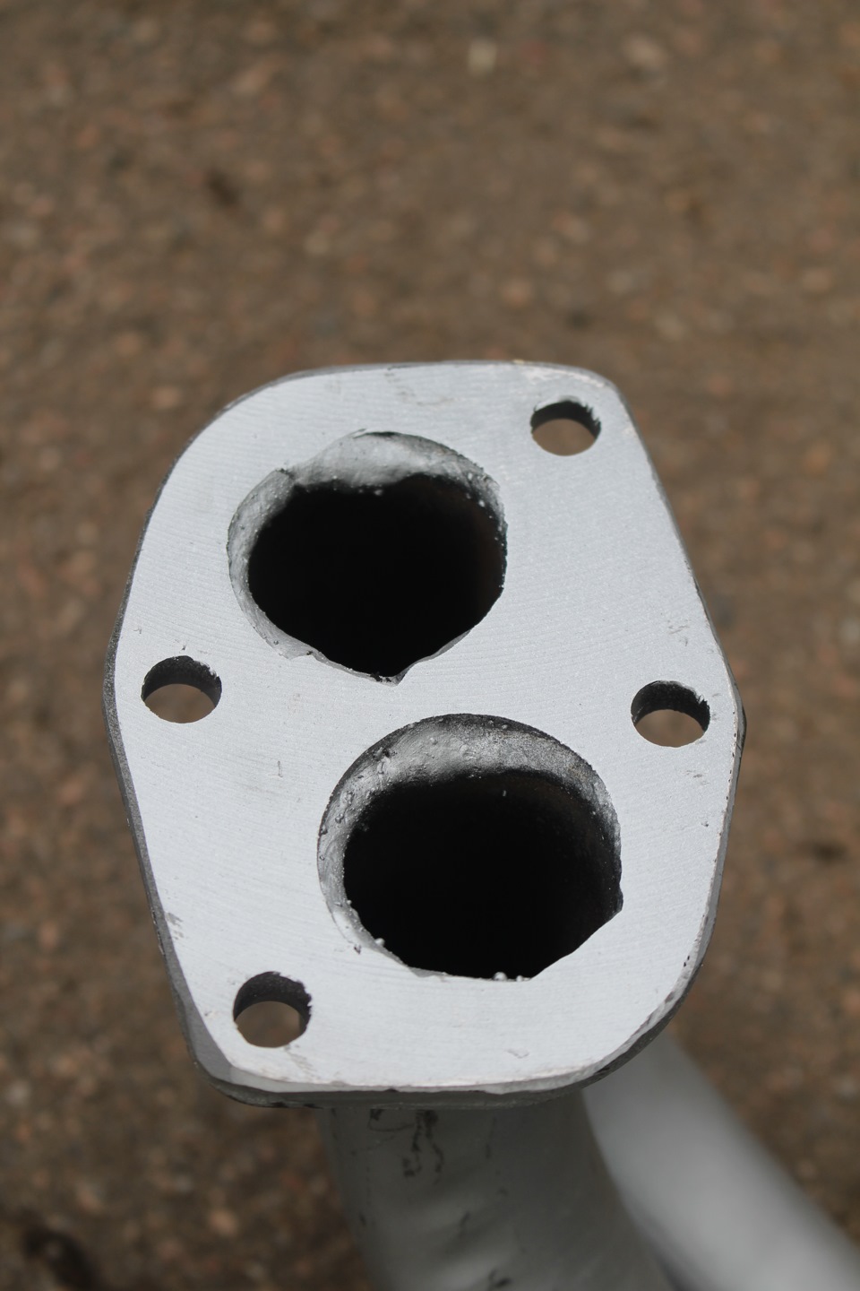

В общем лазил в яме и нашел случайно проблему шума двигателя на средних оборотах, кусок приемной трубы просто прогнил и треснул в месте хомута, который держит эту пртемную трубу, снял все быстро и пошел в магазин, купил у них эти "штаны" и не глянув понес в гараж, так как спешил. Принявшись устанавливать я просто ужаснулся, отверстия которые должны быть круглыми и идеально ровными, были в хлам кривые и похожи на полуовалы, были очень не аккуратные сварные швы да и трубы были кривые, на фото показаны уже мною сточенные фрезой все сварные потеки и отверстия стали круглыми, я не стал зачищать все неровности до зеркала наждаком, так как это геморрой да и выпуск спортивный придет 1 октября.Первые 4 фото до расточки, остальные после расточки.Причина самой расточки : если отверстия кривые и с заусенцами и прочими преградами и неровностями, выхлоп идет с завихрениями, тем самым снижается мощность и двигатель становится тупее, он не так резко откликается на газ.
