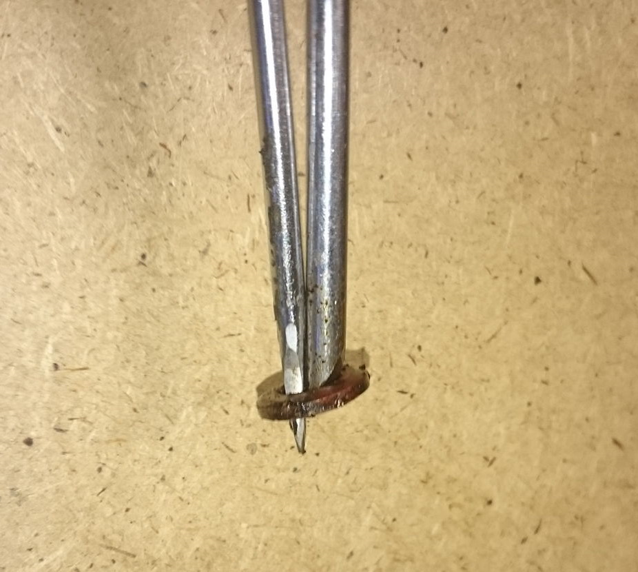

В целом сама замена форсунок прошла за пару часов неспешной работы, включая изготовление съемника для шайб из 2-х отверток.

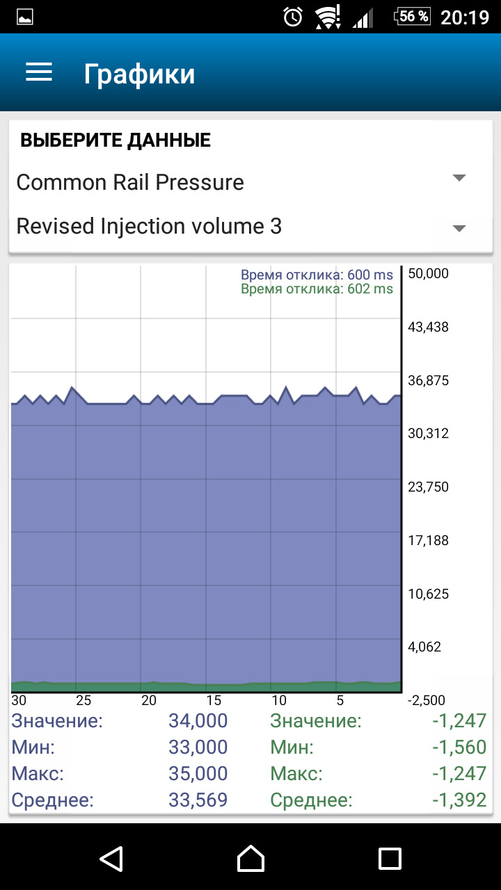

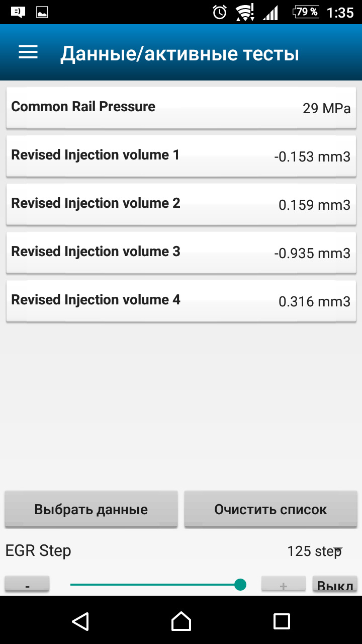

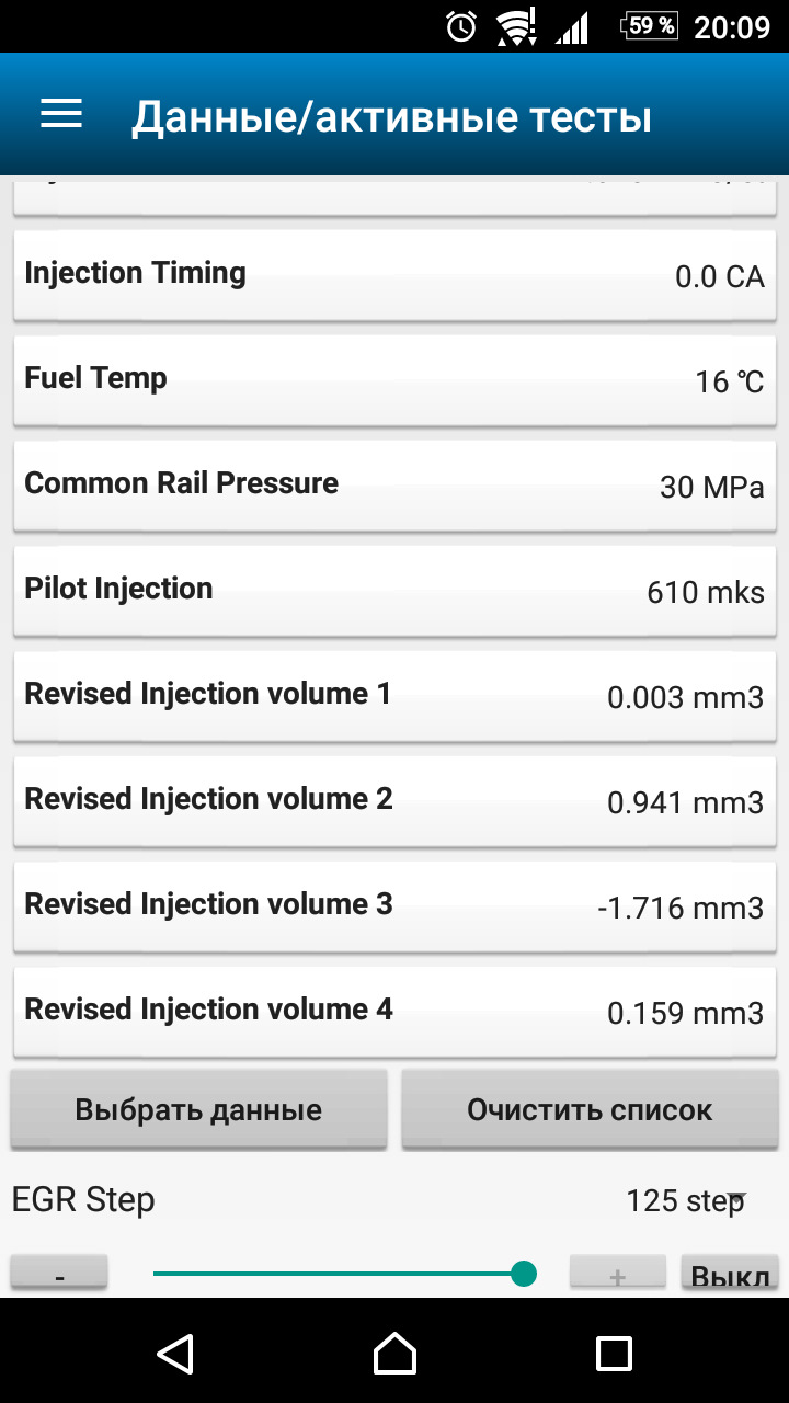

Теперь о цифрах. Коррекции по форсункам:
Может кто знает, какими должны быть коррекции в пределах нормы?

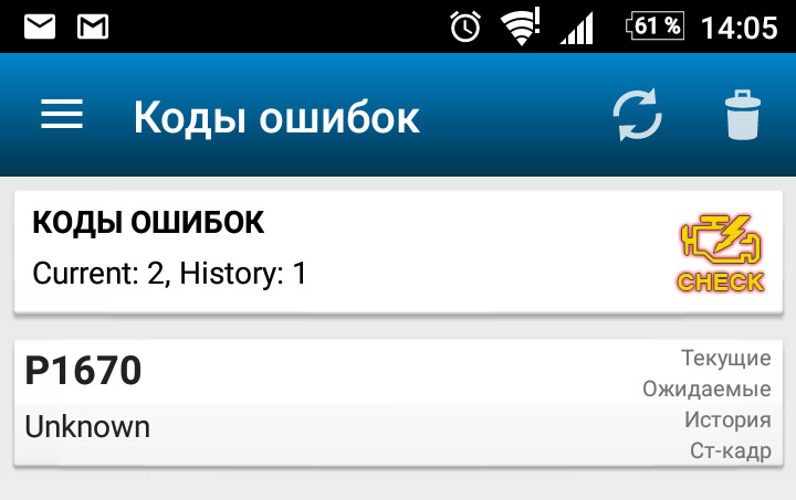

П.С. Ну и моя любимая P1670, может у кого есть догадки по этой ошибке?

Может кто подскажет, сколько внутренний диаметр шайбы под форсунку?

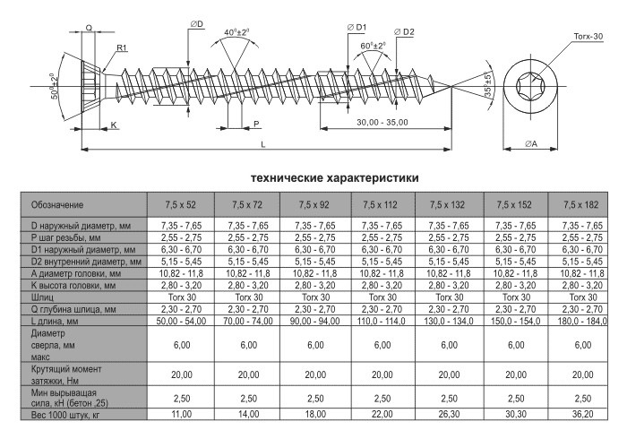

А что если для извлечения шайб из под форсунок использовать саморез по бетону.
Судя по фотографиям внутренний диаметр шайбы около 6-7 мм, тогда данный саморез вкручивается без деформации шайбы и выбивается выбивается вместе с шайбой, аналогично, как и съемником с крючком+ клин.
Где то видел, что шайбы доставали вкручивая метчик, но в это случае будет стружка.
Кто-нибудь пользовался такими методами?
Хочу поменять шайбы под форсунками. И чтобы не было сюрпризов с извлечение форсунок хочу сделать съемник наподобие этого: postimg.org/image/fk76yik7t

Форсунки вытащил руками, слегка пошатывая. Размеры могу скинуть в воскресение. Вынимать сами шайбы куда сложнее форсунок. Для этого точно нужен спец съемник. Сфоткаю скину так же.

По поводу распыла форсунок, на сколько мне известно они всегда разные, т.е. друг друга балансируя, для мягкой, стабильной работы. При этом не должны превышать единицу (+ или — 1) а Вы когда меняли форсунки вы их прописали? У Вас 3 форсунка близка к единицы просто.
Форсунки на этом двигателе без штрих кода и меняются без регистрации в мозгах.
А коррекция 3-го цилиндра, что на старых, что на новых форсунках, имеет завышенное значение =\

Ошибка P1670 расшифровывается: "блок корректирующих резисторов".
Обычно причиной возникновения данной ошибки является неисправность установленного на тнвд корректирующей пзу, или электропроводки от ЭБУ до пзу.
Попробуйте подменить регулятор давления топлива, установленный на ТНВД. Попробуйте установить б/у регулятор, осмотрите и проверьте проводку, а потом при рецидиве, возможно, придётся менять весь ТНВД.
Так на форумах пишут про это
Вот грешил на проводку…
На СТО забыли установить пластиковый звуко-поглотитель на клапанную крышку. Я его в гараже пока оставил, лень было снимать интеркуллер, что бы воткнуть обратно. Так без него неделю и катался. Так вот за эту неделю ни разу ошибка не выскочила! Я это связал в чисткой турбины, думал это она и повлияла на устранение ошибки. Как только вернул крышку — ошибка сразу по выезду из гаража и загорелась. Я естественно всю проводку, что на клапанной крыше к форсункам идет осмотрел. Все клеммы на форсунках Контактом пролил и просушил, все чисто вроде. Ошибка не ушла. Попробовать снять опять крышку и поглядеть на реакцию…
