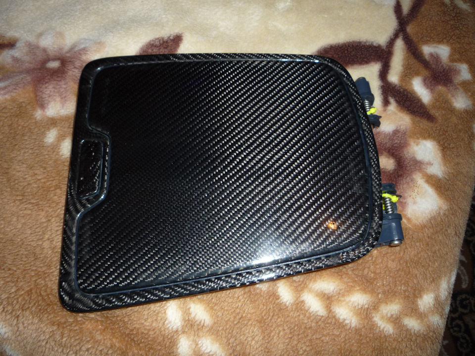

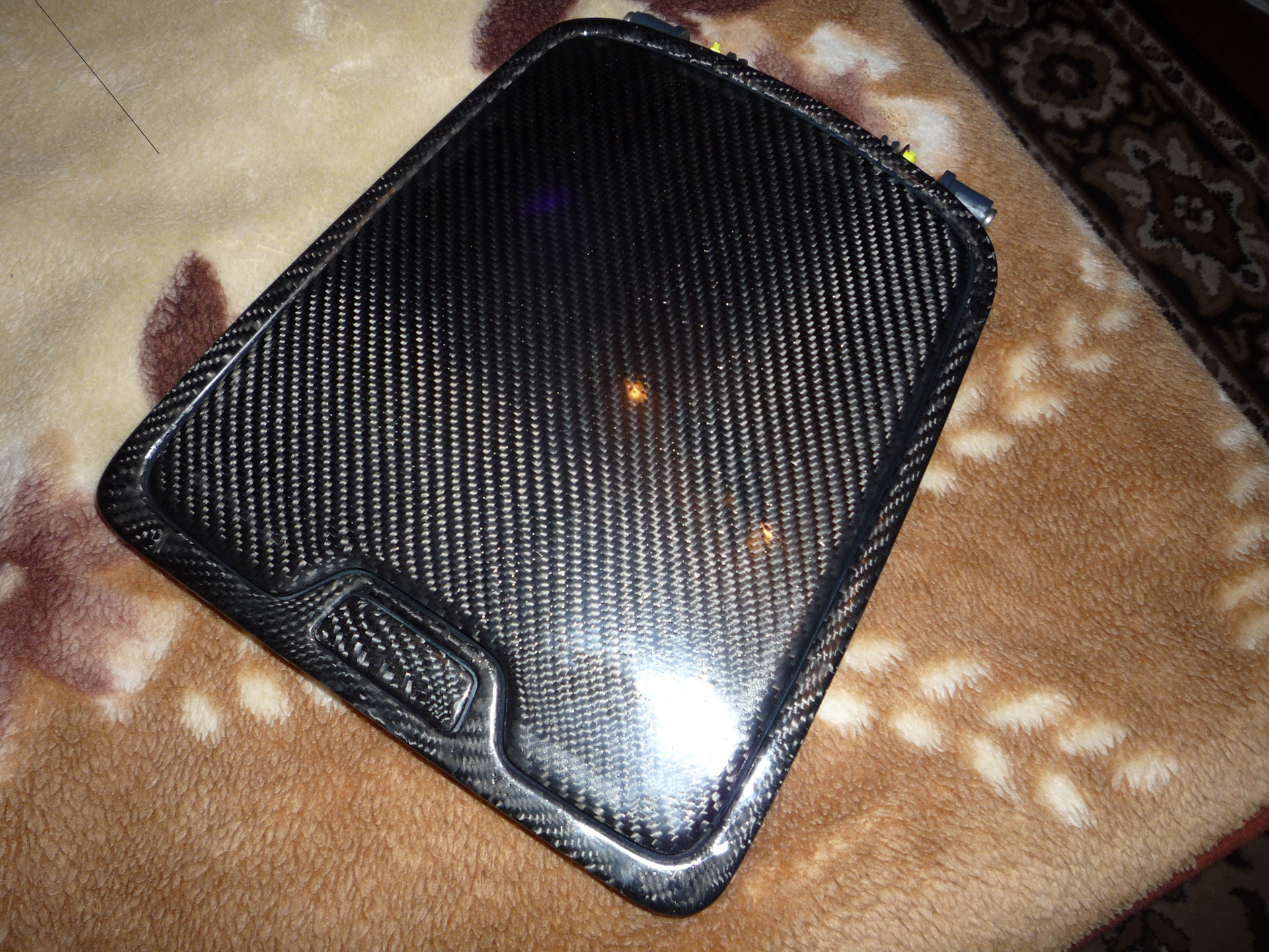

ну что?! вроде закончил…

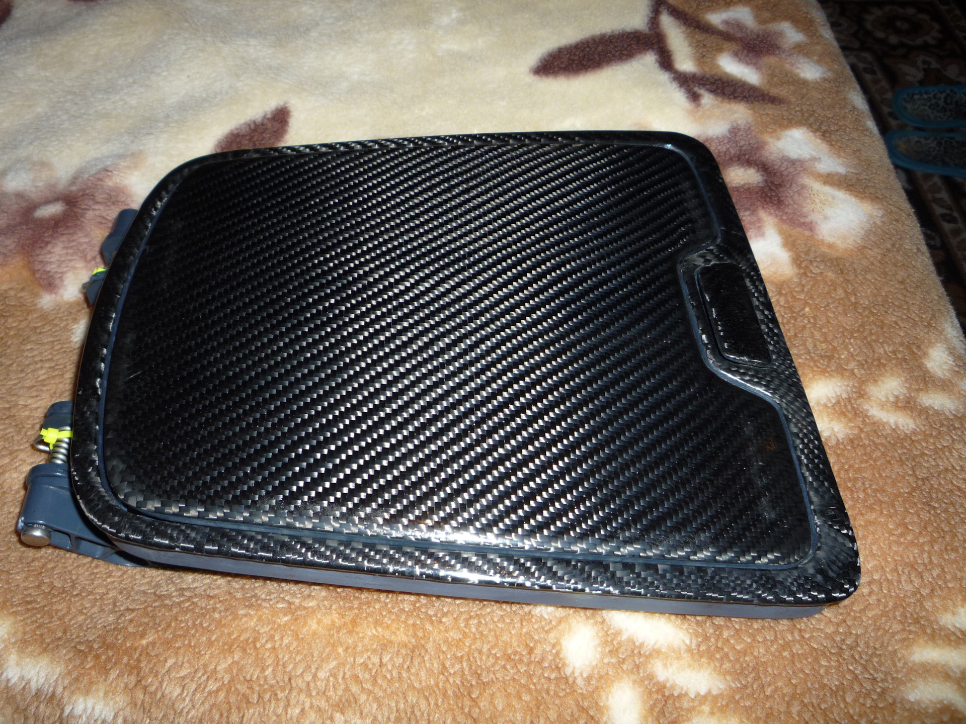

Короче надо ждать весну и тепла.или меня жена выгонит из дома.воняет говорит ацетоном или еще чем.короче покрасил в 4 слоя, и то мало…сушил на доме.принес в квартиру-от тут то и завоняло…лак гат сильно пахнет.ну короч ждем весну и кладем еще лачок.есть мелкие недочеты а пока так поставлю…
К сожалению нет сушилки с тэнами где это можно по нормальному залить и высушить.
Если с ручками еще терпимо было то эта деталь пахнет не слабо…ну через неделю она уже не будет пахнуть вовсе.

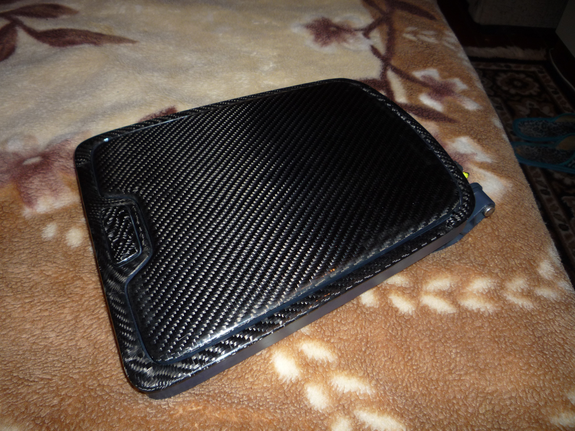

Ну вроде ничо так…кстати на кнопке не фотошоп и не подчистка.это сдвиг волокон углеткани.ну вышло так что у ж тут…
Снимал вспышкой дабы показать что есть помутнения при сверх ярком свете.при дневном освещении все вполне нормально и красиво глаза этого не замечают…
Вспышка как проявитель зараза найдет что глаз не видит.

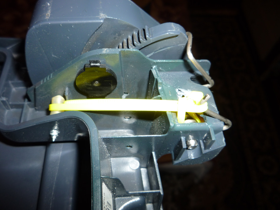

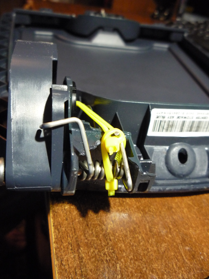

пружины подъема крышки установил на хомуты(стяжки) все нормуль.думаю на долго…да если что теперь не проблема снять и починить.

Я себе по два хомута поставил на каждую пружину и увы через день чуть поднимает и фсё:(
да у меня по 2 хомута.один держит -другой прижимает первый к корпусу.
Hardenberg
Ого система и упор, беру на заметку!
длиным сверлом отверстие 2,5 диаметр, туда шуруп для бытовой техники, главное что бы в обе толстые стенки короба проходил., (шляпку утопи -разверни углубление конусом от большего сверла.)на шуруп- кусок трубки от омывателя.-что бы не прорезал стяжку.-все просто -придумал на ходу.
Не мало слоев Толь. Лак летом не просядет от УФ -вот я к чему. За работу респект!
да буду еще лить .но по теплу блин сушить не где…там снять не проблема…заматовить мелкой шкуркой и залить в стекло…щас лак куплю один -в стекло встает…агонь!
Моему лаку на УФ пофик ваще…;-)

А вот интересно — это куда же ты так спешил, что нацепил хомут пластиковый? Или это временная стяжка, чтоб было удобней металлической проволокой фиксануть?
н-е-е-е-т это так и останется…Виталь, а нах там проволока.-это на много ремонтопригоднее…если делать то я бы из алюминиевого уголка сделал бы все.не то что бы лень…просто так проще и надежнее.
