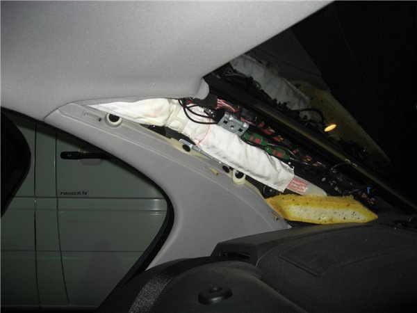

Ну вот и я подошёл к тому моменту, что пора перетягивать серый унылый потолок (потеки по задним стойкам — почистить не получилось) в чёрную алькантару производства Италия.
В процессе разбора демонтированы передние, задние и центральные стойки:

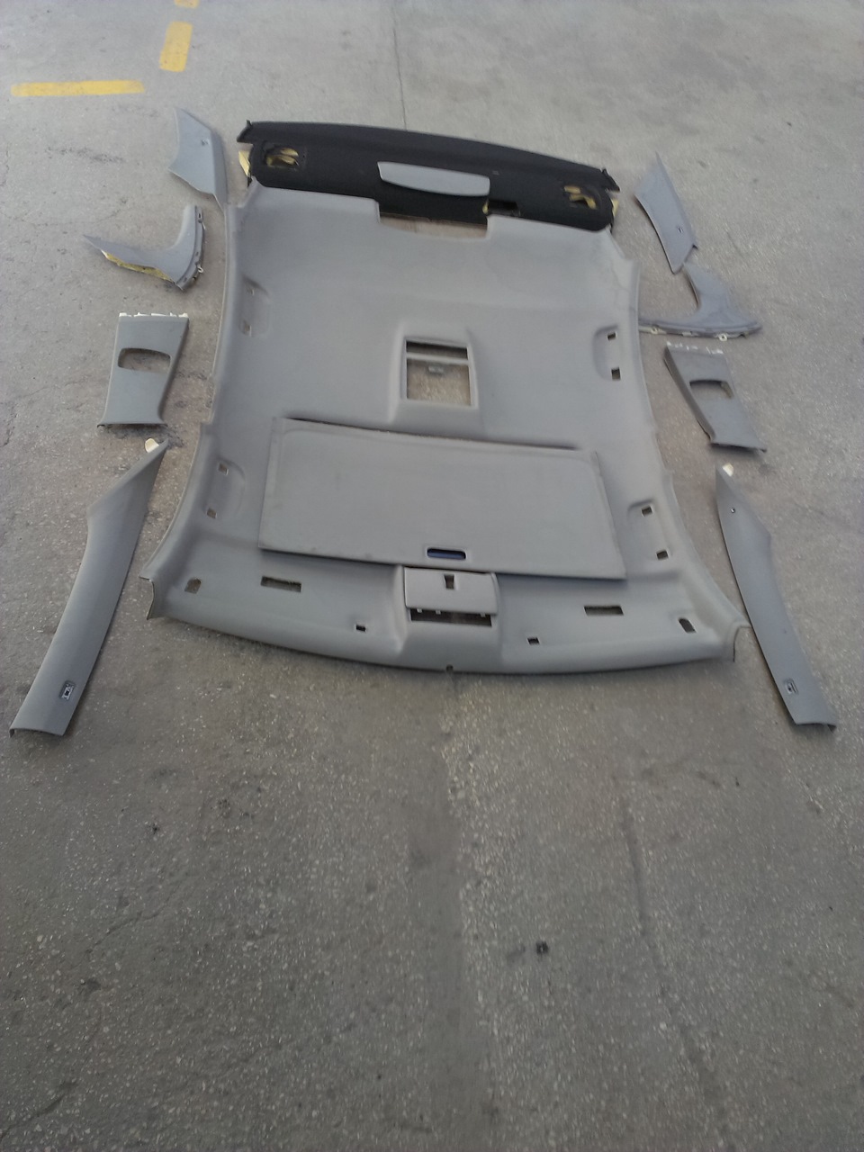

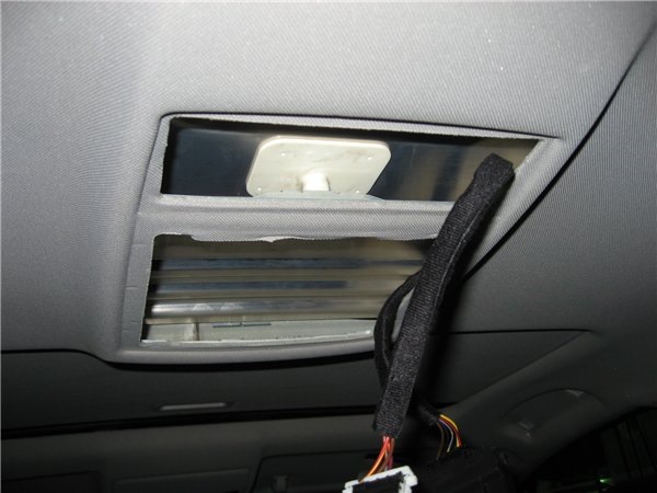

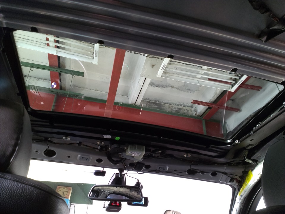

Потолок снимали подольше так как первый раз всегда страшно — вышел он замечательно через заднюю дверь при разложенных передних сиденьях. И вот тут начинаются сложности с демонтажем внутренней крышки люка, но немецкий автопром был побеждён, но всё равно пришлось снимать стеклянный люк. В целом на фото все детали которым необходима перетяжка (козырьки отдельно, пока не решил что с ними делать).

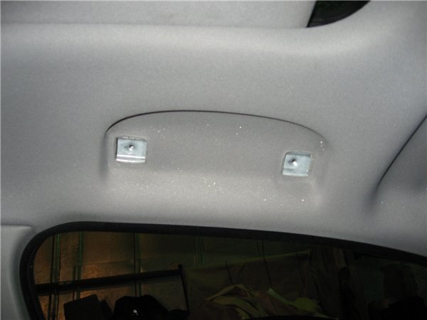

Встал перед выбором красить ли ручки и прочие навесные прибамбасы или заказывать новые. Покраска дешевле но как будет смотреться пока непонятно.

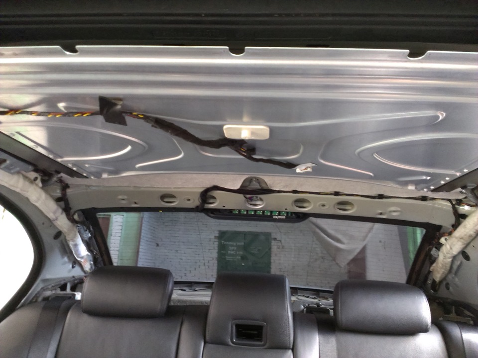

Продул заодно дренажи крыши, спереди были чистые, а сзади аж с хлопком грязь вылетала — поэтому и были грязные потёки на задних стойках.
Давно напрягал шум от люка — заказал уплотнитель.

Дружище подскажи как снять этот хренов люк?)))))
если сам люк (стекло) то ничего сложного. Если правильно помню — люк сдвигаешь до конца и откручиваешь торксом по контуру штук 7 болтиков только головку торнса на половину стачивать надо иначе к кромке не подлезешь. 3 болта на тягах и уплотнитель и оно стекло просто вынимается вверх.

А как дренажи чистить?
после снятия потолка в четырёх углах будут видны резиновые — гофрированные трубки. Аккуратно их стягиваешь с пластика а затем в трубки дуешь воздухом желательно с давлением 6 атм и любая пробка вылетит на ура.
