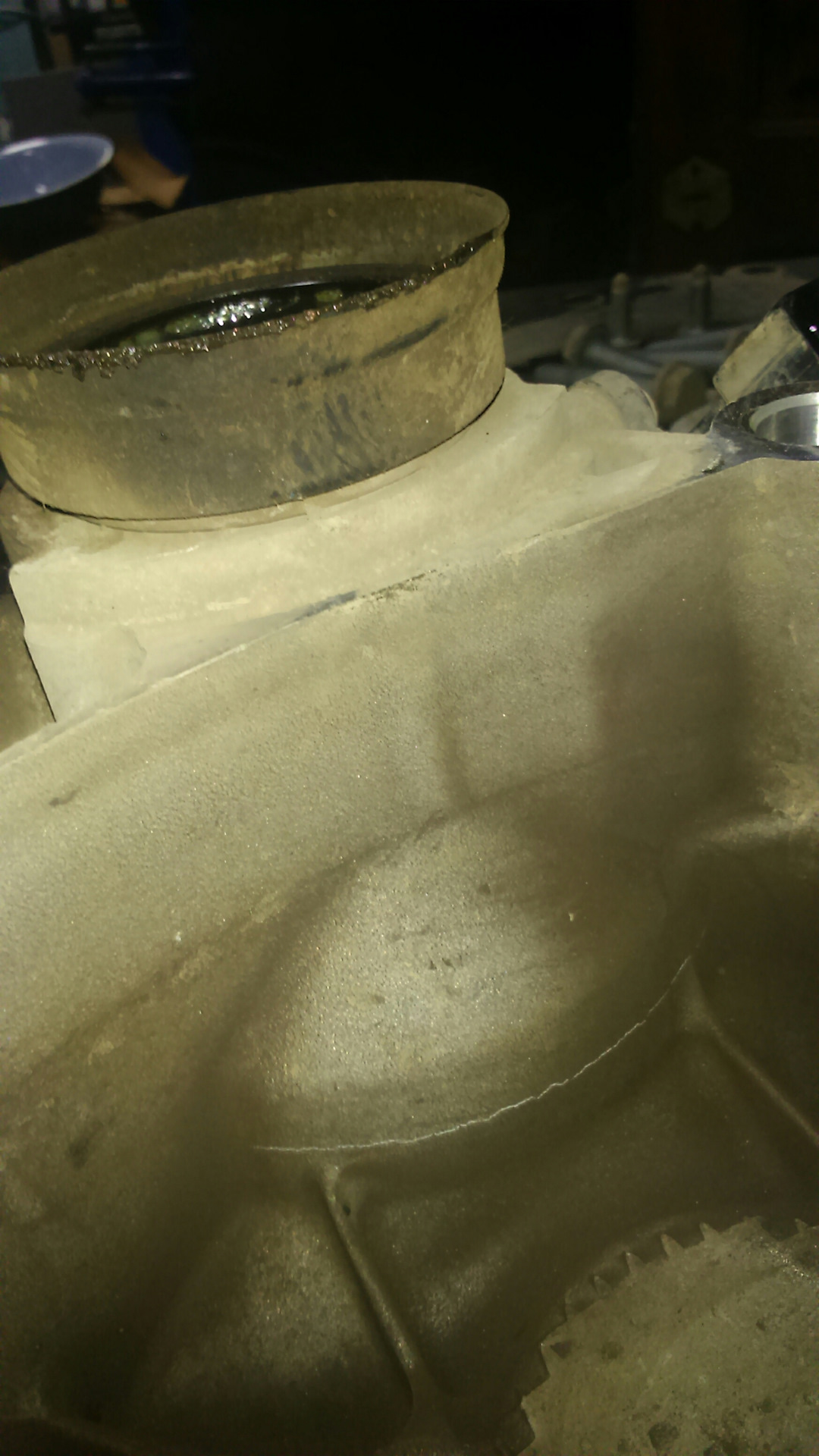

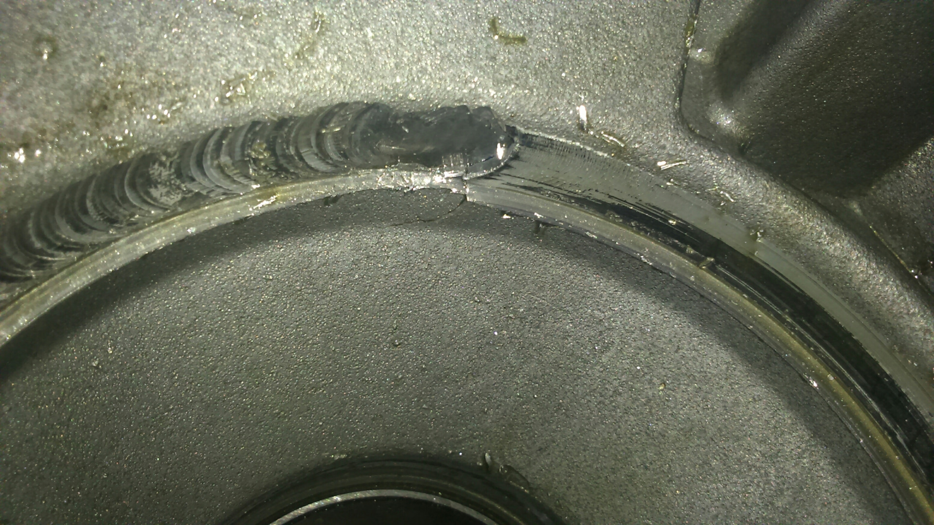

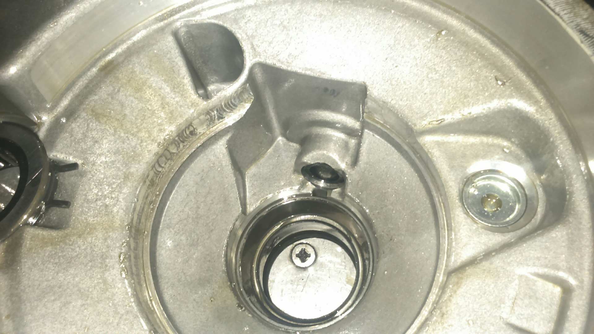

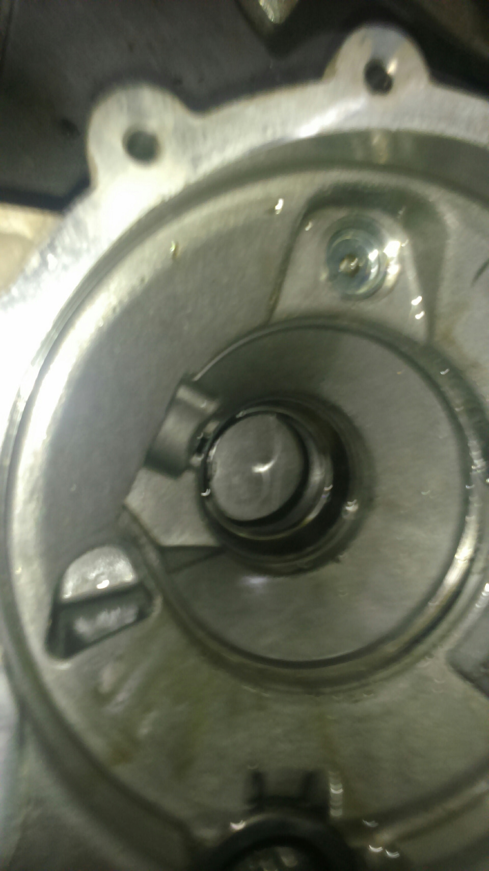

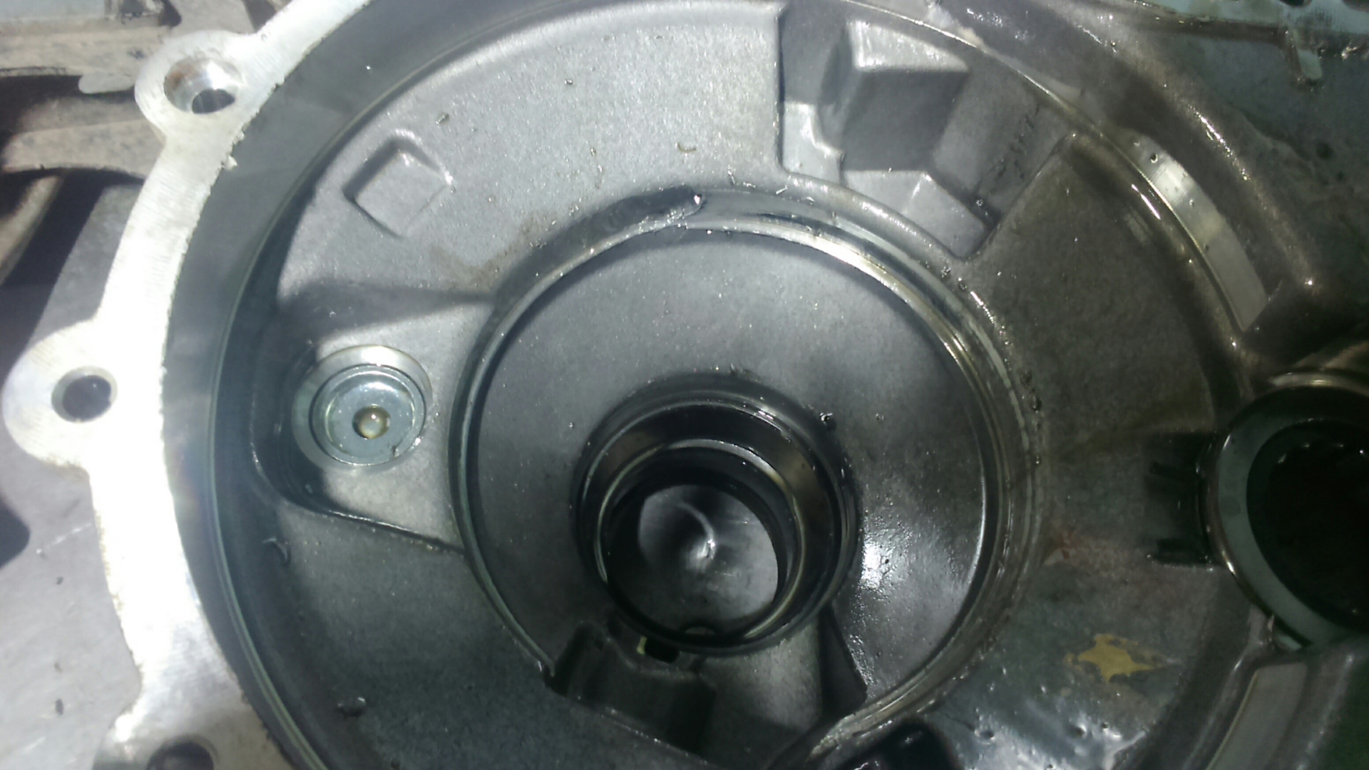

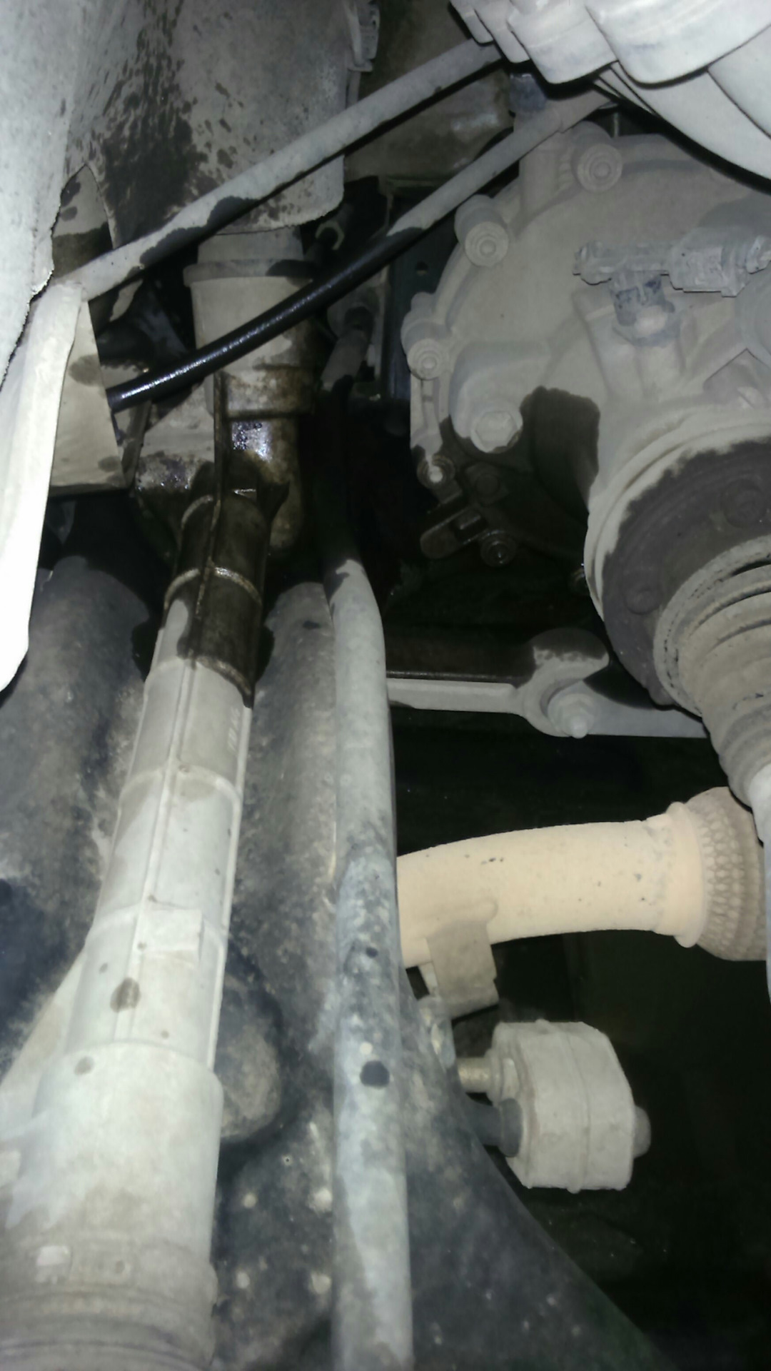

Ну что сказать. Ничего не предвещало беды, но в очередной раз заведя Полинку и отправившись на ней в путь я заметил лужу масла под машиной. Осмотрев подкапотное пространство я подтеков нигде не обнаржил. Так же поверил уровень масла в двигателе, он был в норме. После непродолжительных танцев с бубном все же установил место течи — это был район кпп. На следующий день я отправился в автосервис, где подняв машину на подъёмник и сняв защиту была обнаружена трещина на корпусе кпп. В сервисе меня огорчило и сказали чтобы я начинал подыскивать новую коробку. Позже вечером мне позвонили и сказали что разобрали мою кпп. Приехав в сервис мне объяснили причину почему все так произошло. Сломалась втулка пальца дифференциала, из за чего выскочил палец дифференциала и разорвал корпус коробки. Так же мне сказали что все детали в норме и поэтому если получится заварить корпус то можно ездить и на этой коробке. Так же мастер сказал что это гарантийный случай, но к сожалению гарантия на машину закончилась, поэтому весь ремонт пришлось производить за свои деньги. После продолжительных поисков корпуса, обзванивания разборок положительного результата получено не было. В итоге заверил я корпус, все собрали, машина ездит так же как и раньше.
Так же хочу отметить что при передвижении никаких посторонних шумов, стуков, рывков не было. Передачи включали чётко.
К чему все я это вёл берегите свои машины…

Я че то не понял, вы че обратно просто палец вставили и собрали и поехали? Дифференциал новый поставил что ли? Корпус коробки проходит еще тыщу лет с этой заваренной трещиной.

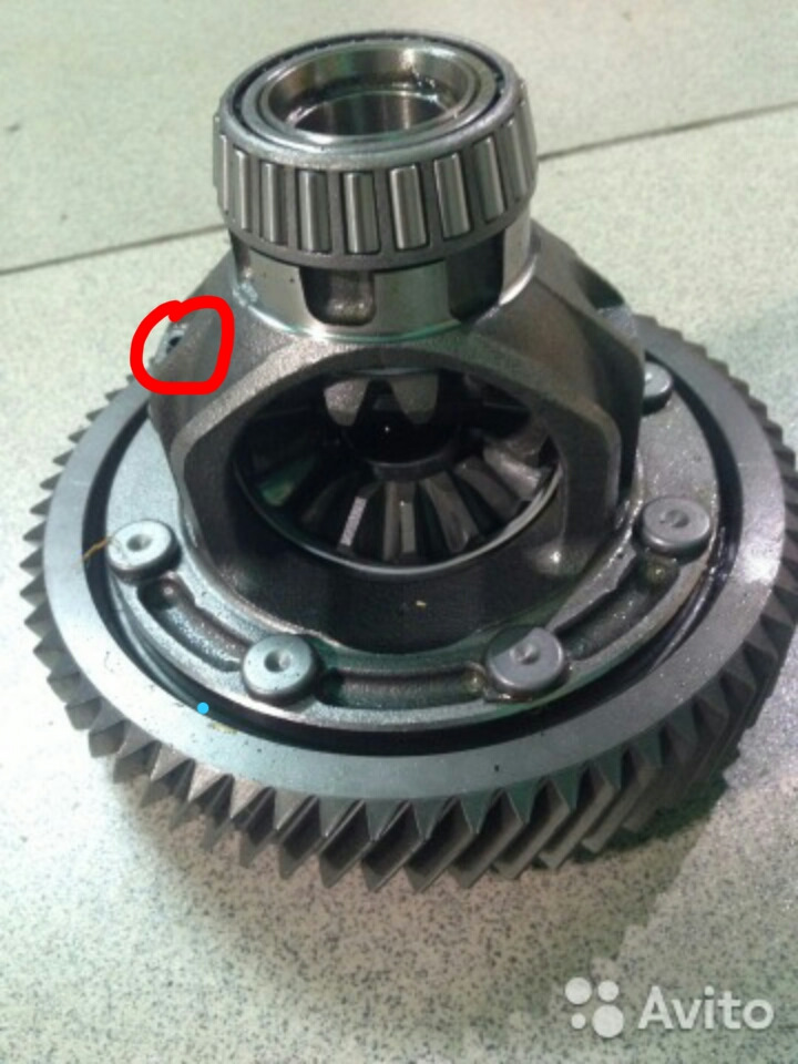

ясно, клепки не проверял? нормально все сидят? пробег какой? И еще поподробнее этот палец состоит из двух частей? а то на фото не видно
Со всем остальным все в порядке
Пробег 46000
Палец он цельный, сорвало шплинт он на фото отмечен красным кружком

Этот шплинт?
Да именно его
