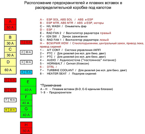

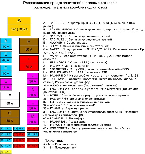

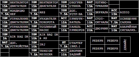

а где находится предохранитель или реле нагабариты перед зад, и освещени панели приборов. перестали гореть одновременно, грешу на то, что сегоднч ставил акум, и нечайно замкнул + на корпус, где что перегорело так и не пойму. подскажи пожалуйста.
Так вот электросхему не могу найти. На В14 на В15 есть но она вроде другая. Не могут же сразу перегореть 4 лампочки габаритов и не известно сколько в приборке и освещение печки.

Вроде на нашел у Вас в расшифровке предохранитель который отвечает за все освещение. Он на 30 А. Вечером гляну. Он или нет потом отпишусь.

приборка есть в салоне и под капотом смотри оба( ориентируясь по схеме), а габариты сами лампочки сперва глянь
Здравствуй. На сколько помню он в блоке под капотом. А что сигнал перестал работать?
Да. После стрельнутой подушки. А где под капотом?
Если не ошибаюсь третий с низу, он на 10 А, если что можно все проверить их там не много. Сам блок возле аккумулятора. Нашел схему.
