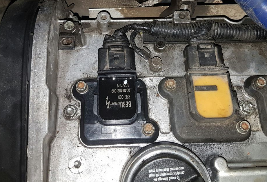

Итак, как было сказано в >📝< про замену сцепления, у меня сдохла еще и катушка зажигания.

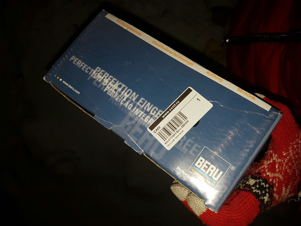

Находим нужную нам катушку на Exist, мне понравилась Beru ZSE009.
Процесс установки:
— отсоединяем фишку с катушки
— откручиваем 2 болта
— вытаскиваем катушку
— вставляем новую
— закручиваем болты
— накидываем фишку обратно
После процесса установки запускаем двигатель, машина работает ровно, мягко.
Зная, что после моих действий с машиной за последние 3 дня у меня должны быть ошибки, едем к ed1evil, стираем ошибки.
